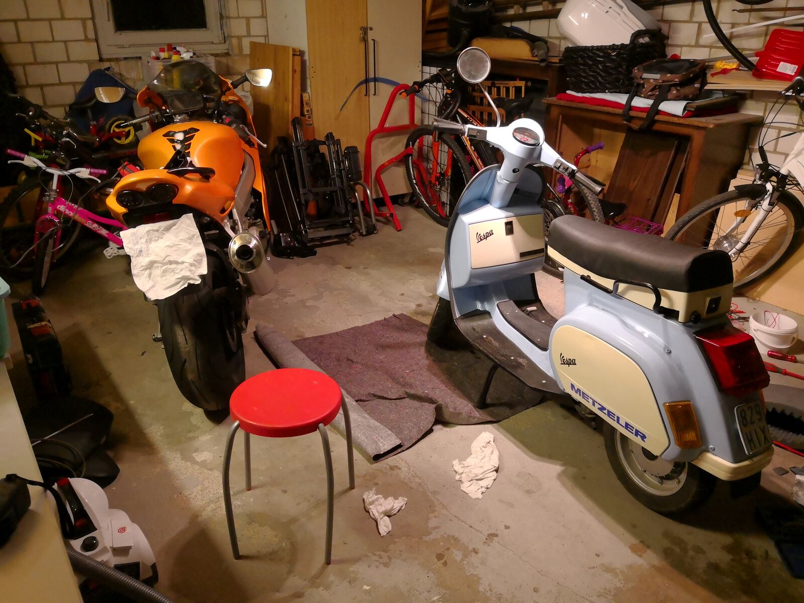

    Hab auch Mal nen Foto angehängt damit ihr auch Mal seht wie sie ausschaut.

  • Pierre Lavendel
    • April 13, 2018 at 22:27
    • #62
    Schnuffig.
