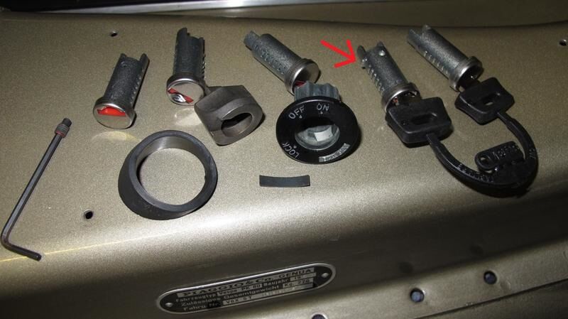

  • Ich gehe mal davon aus, dass es um 2 unterschiedliche Schlößer geht. Die PKS hat ja schon das Lenkschloß ähnlich der XL2. Dein Schloß sollte aussehen, wie das auf dem Bild, richtig? Wenn ja, dann bohren bis alle Zähnchen durch sind und du das Schloß mit einem Schraubendreher aus OFF drehen kannst. Jetzt von unten die kleine Nase suchen (siehe Bild) und eindrücken. Wenn die Nase gedrückt ist, kannst du das Schloß rausziehen. Der Rest kann an sich alles drinnen bleiben wenn du nichts beschädigt hast.
