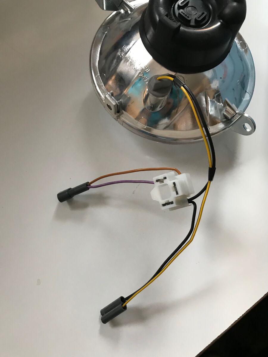

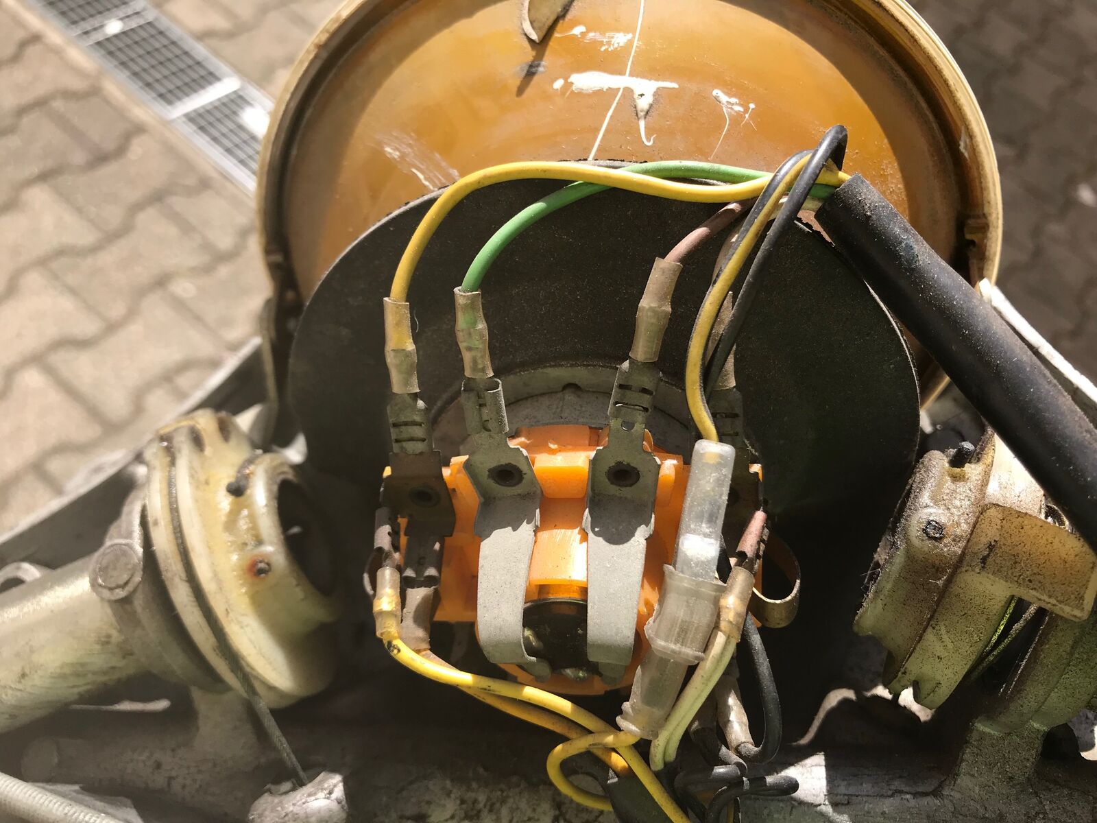

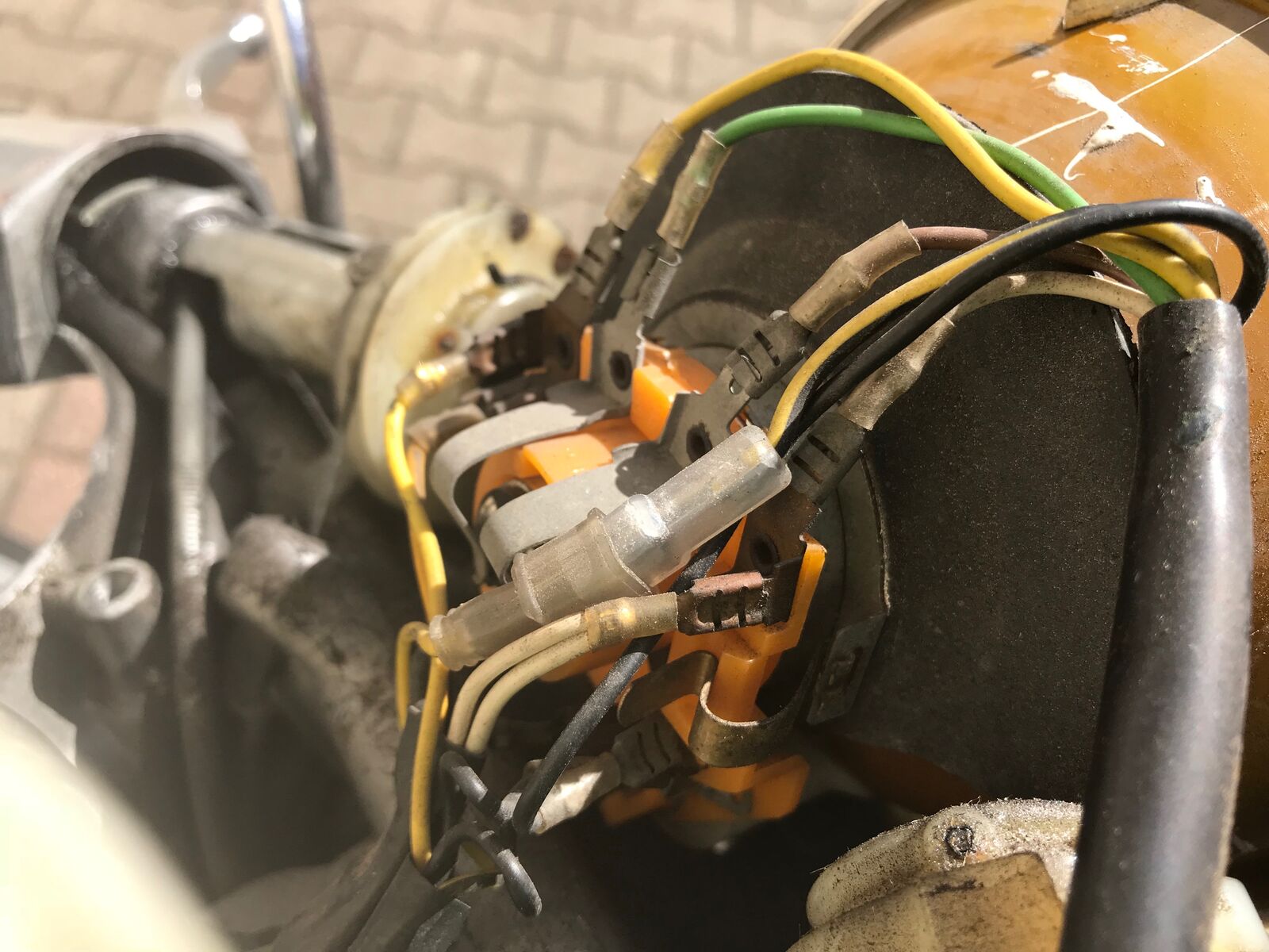

    Hallo liebe Vespafreunde,
    ich habe vor meiner P200E alt (1979 BJ) eine Lusso zu spendieren damit ich mehr seh.
    Rasch alles runtergeladen was ich dazu finde aber siehe da, Lenkerdeckel Oben und nichts davon kommt den Anleitungen auch nur annähernd nach. Ich hab mal die Bilder angehängt.
    Wer kann mir sagen welche Drähte wie kombiniert werden müssen?
    Wäre klasse wenn Ihr mir einen Tip geben könntet?
    Danke Euch

    • April 19, 2018 at 17:19
    Grün und braun vom Roller kommen auf lila und braun vom Scheinwerfer, evtl. auch umgekehrt. Gelb und schwarz vom Roller kommt auf gelb und schwarz vom Scheinwerfer.
