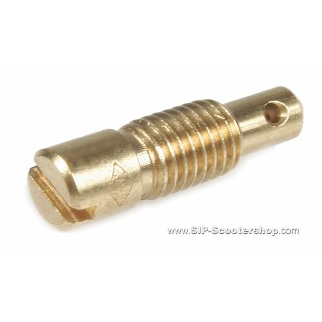

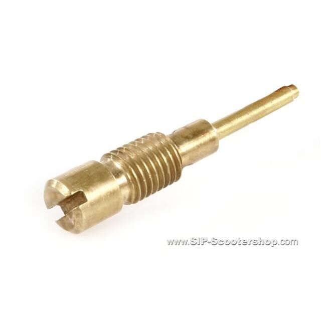

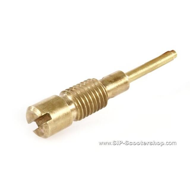

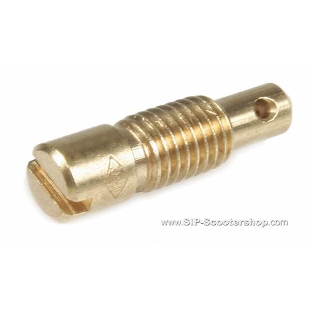

  • Nebendüse verstopft.
    Kann man rausfummeln ohne den Gaser auszubauen. Dazu muß Tank raus und LuFi ab.
    Das löst aber kein mögliches Problem sondern doktert nur an Symptomen rum - warum verstopft die ND?
    Und was meinst du mit "kurze ND?"
    Im original-SHB 16/16 der V50 Spezial ist normalerweise eine kurze ND drin.
    ...oder hast du da noch ne Info bezüglich des Vergasers?
    Einmal editiert, zuletzt von Pierre Lavendel (April 12, 2018 at 16:46)
  • Die Verstopfung könnte durch verdrecktes Benzin kommen. Ich habe aber schon den Tank und Vergaser gereinigt.
    es gibt doch zwei verschiedene ND einmal die "kurze" und einmal die "lange". Welche sollte denn im 16.16 Vergaser verbaut sein?
  • Die längere ist die Variante z.B. für die SHB 16.16 "F"- Vergaser der PK.
    "Passen" im Sinne von "reinschraubar" sind beide, aber das ist nicht unbedingt ratsam.
    Alter SHB 16.16 Vergaser mit Metallfilter: sichere Bank mit der kurzen ND.
