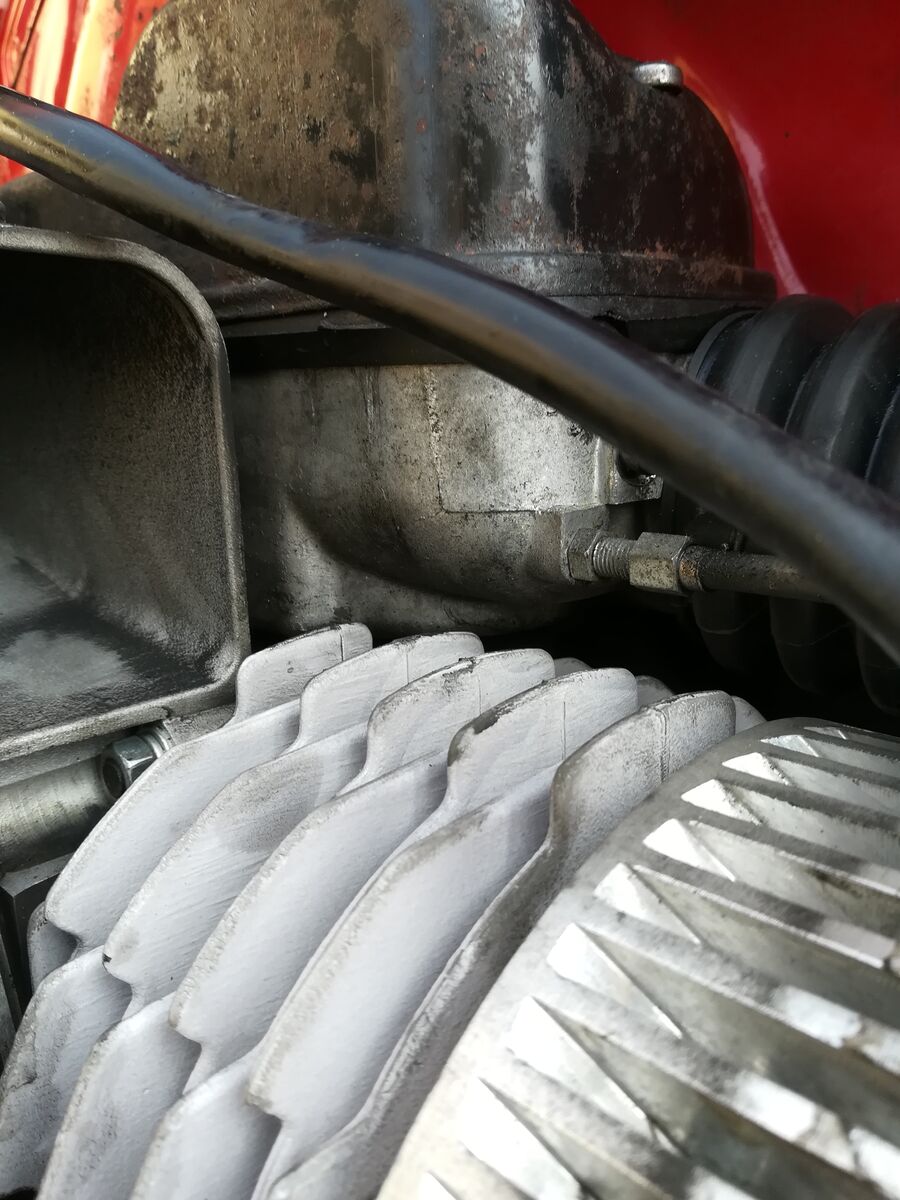

    Da würd ich doch gern mal sehn wie der Motor gebaut ist, vor allem wie die Überströmer vom Original Zylinder (falls der noch drauf ist ) ins Gehäuse eingearbeitet wurden. Die sind nämlich viel grösser wie bei ner anderen 125er (PX z.b.)
    Wenn ich lese das eine andere Kurbelwelle verbaut werden musste, Pinasco Gehäuse usw. ein SIP Road....sehr fragwürdig meiner Meinung nach.
    Und wenn der SIP Road nicht extra für T5 war ist da auch kein originaler T5 Zylinder mehr drauf, das erklärt die magere Leistungsausbeute ....Vor allem muss das ja ne Stange Kohle gekostet haben ???
    Kannste mal die Zylinderhaube abziehen und paar Fotos vom Motor hier einstellen ???

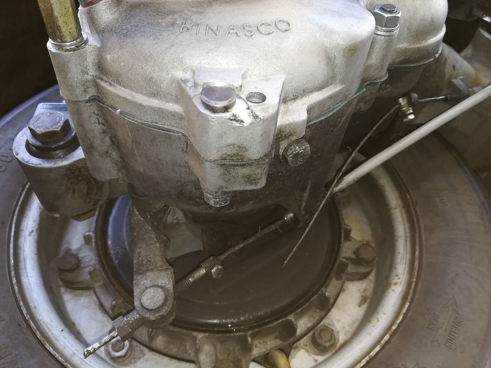

    Die Ersatzteile waren im wesentlichen:
    Motorgehäuse von Pinasco
    T5 Kurbelwelle (so wie die Original, weiß aber gerade nicht von welchem Hersteller)
    T5 Zylinder
    T5 Zylinderkopf
    Auspuff SIP Road für T5
    Wenn Interesse an den genauen Ersatzteilen besteht, kann ich die noch einstellen, ich habe nur gerade die Rechnung nicht zu Hand.

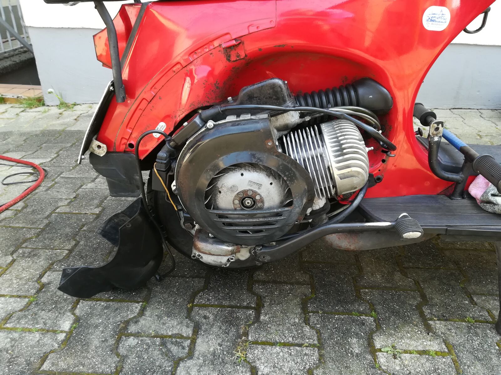

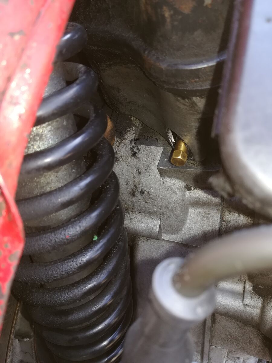

    Als die T5 dann nach längerer Zeit fertig war, war ich enttäuscht, da sie unten raus gar nicht zog, ich kam kaum den Berg hoch.
    Also die T5 direkt in der Werkstatt gelassen. Ergebnis war, daß wohl (lt. Info von Pinasco) zum Pinasco Gehäuse auch die passende Kurbelwelle (eine Rennkurbelwelle) reinmuß, da es sonst einen Bereich gibt, wo der Motor rausbläst.
    Die wurde dann noch gemacht, an der Bedüsung noch feingetunt und dann war der Motor fahrbar. Allerdings, wie schon anfangs beschrieben, fehlt es unten raus stark an Leistung. Fühlt sich an, als ob sich der Motor verschluckt. Erst ab 4000U/min zieht der Motor richtig gut.

    Ich kann gerne ein paar Bilder reinstellen, wird aber noch ein paar Tage dauern, habe gerade zu viele andere Projekte. Im Mai habe ich TÜV, da muß ich die T5 sowieso ordentlich sauber machen. Da werde ich ein paar Bilder vom Motor machen und einstellen.
    Bin gespannt....rein Interesse halber

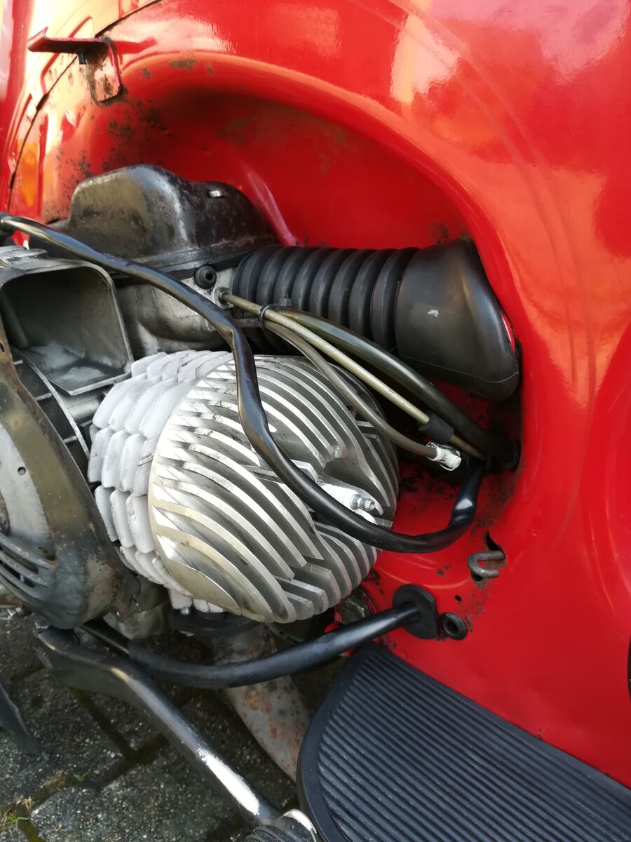

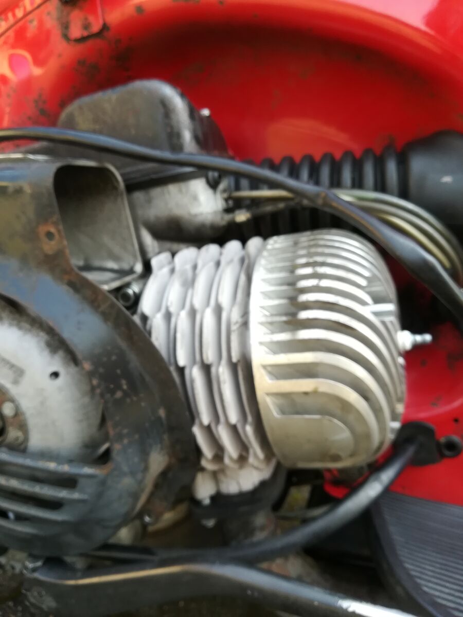

    Ich stell demnächst Bilder vom aktuellen Motor rein, dauert aber noch 1-2 Wochen.

    Wenn ein Guss Zylinder mit T5 Überströmer drauf war, dann muss ich dich enttäuschen. Dann war die vorher nicht original, denn original ist wie jack o´neill schon geschrieben hat auf der T5 ein Alu-Zylinder mit Nicasil Beschichtung verbaut. Ich glaube der 152ccm Polini für T5 is aus Guss ... Das würde erklären warum die vor der Reparatur viel besser ging.
    Jetzt bin ich erst recht auf Bilder gespannt :) ...

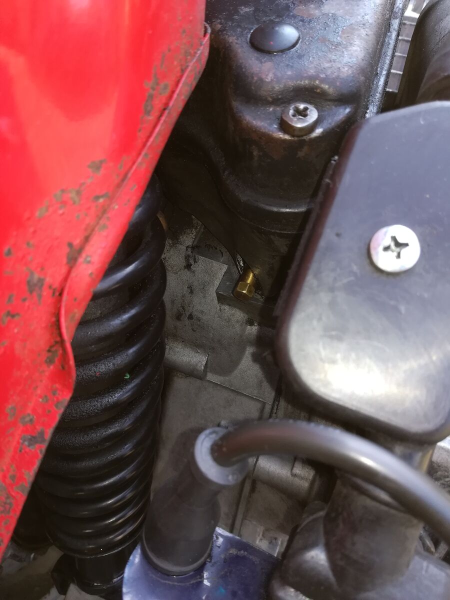

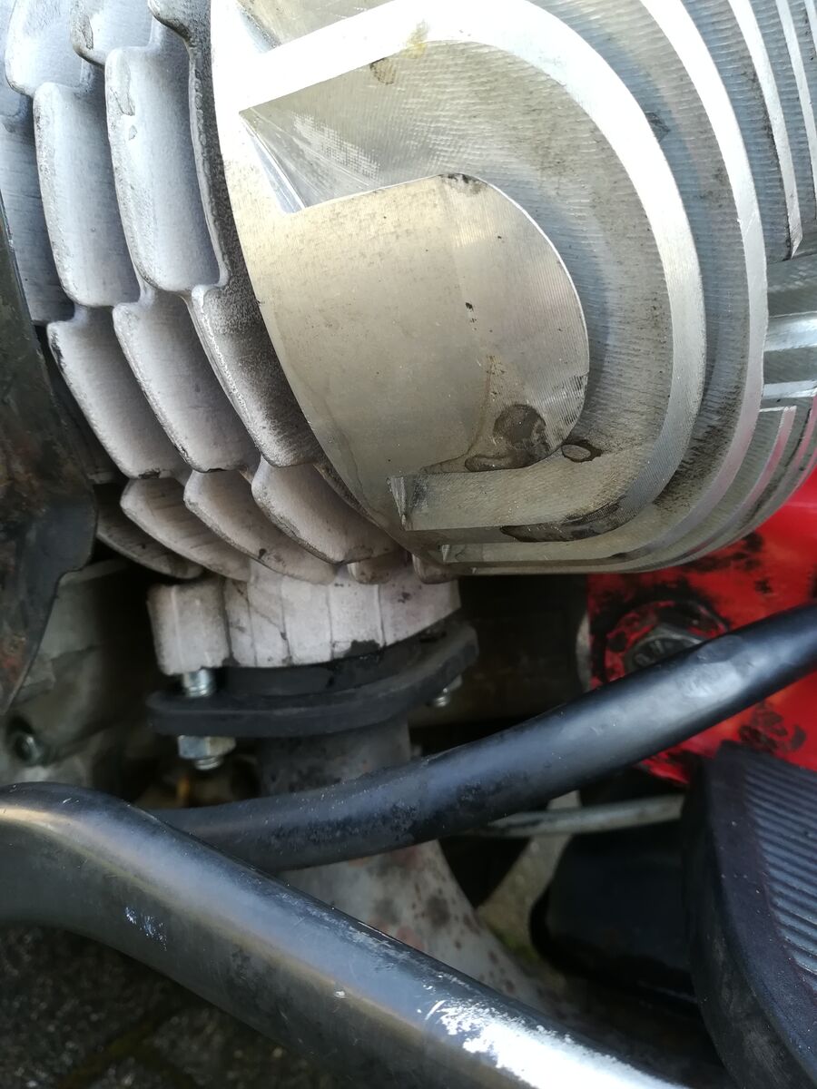

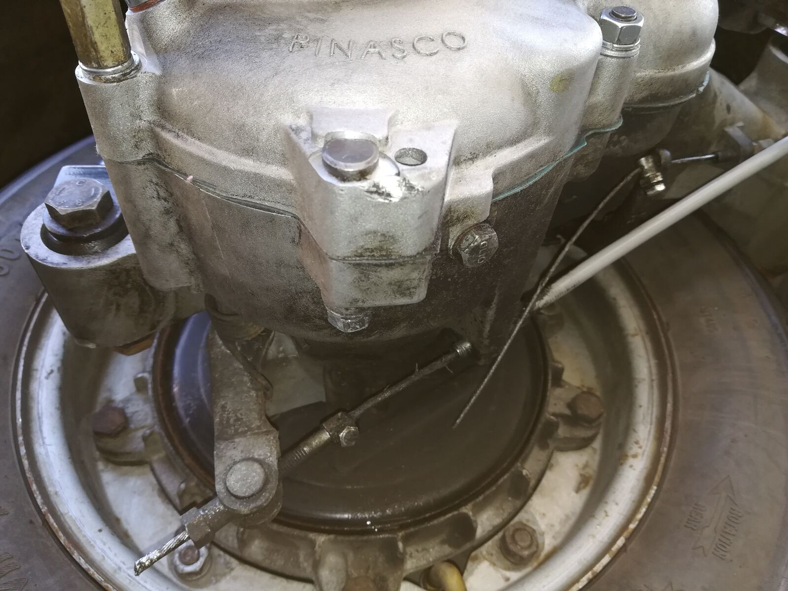

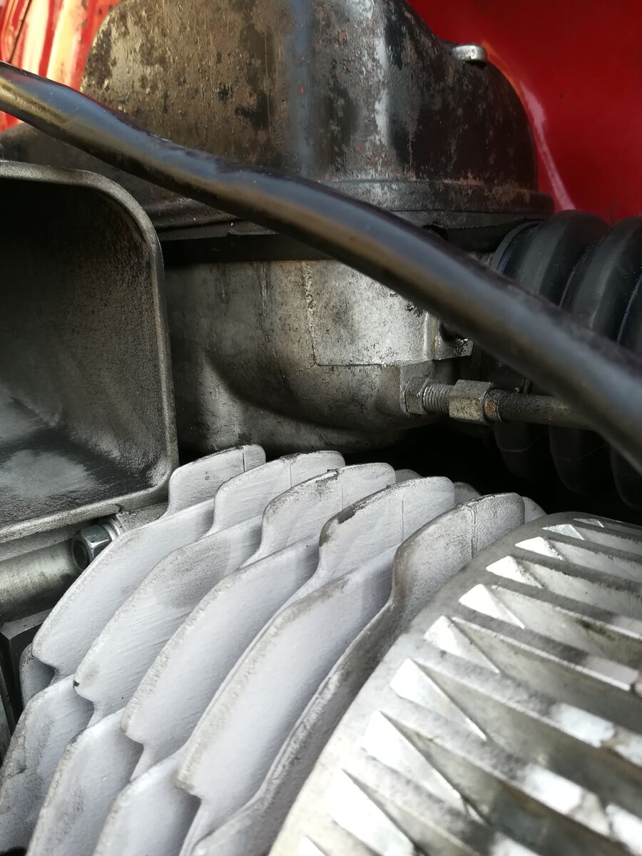

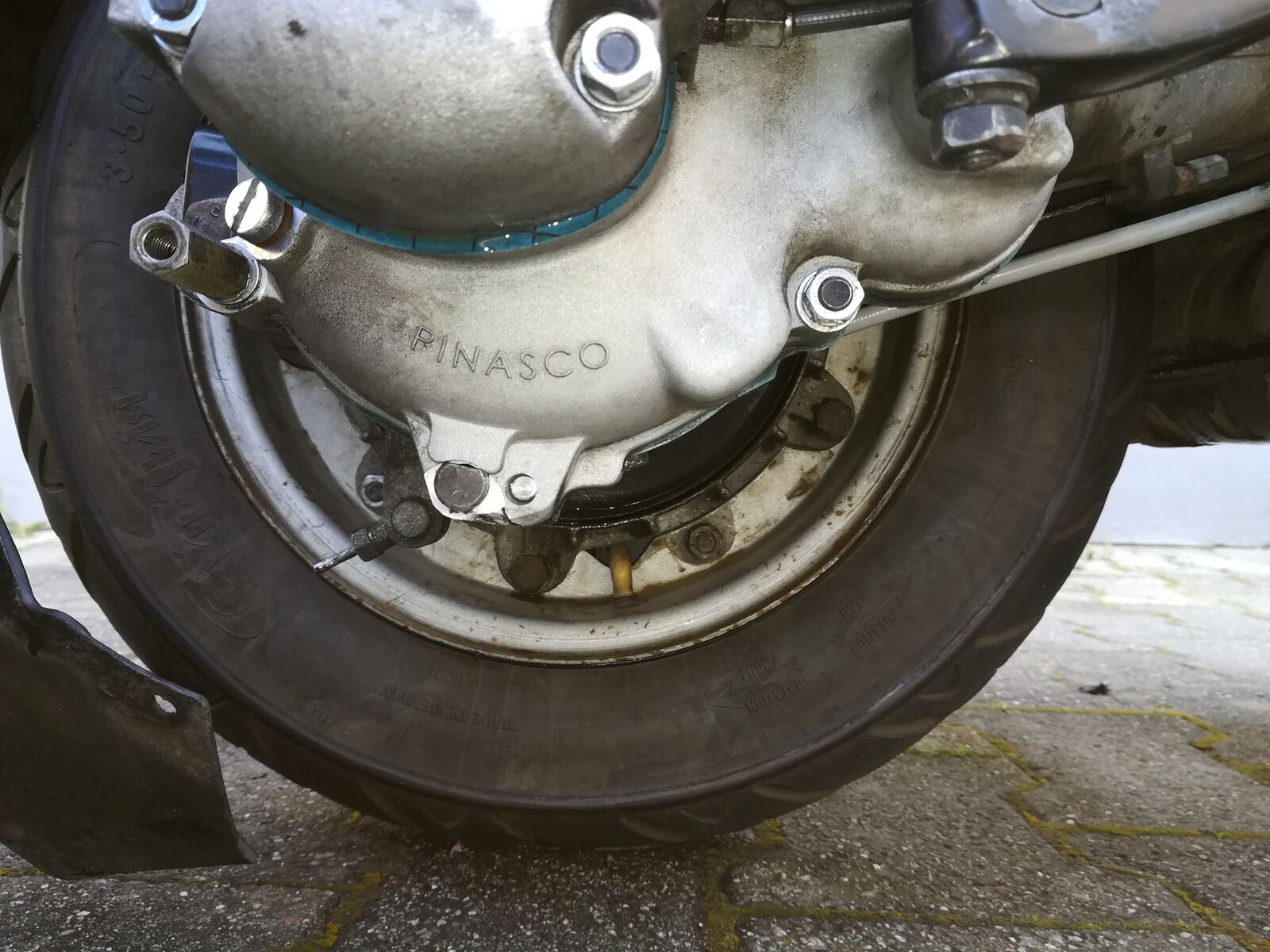

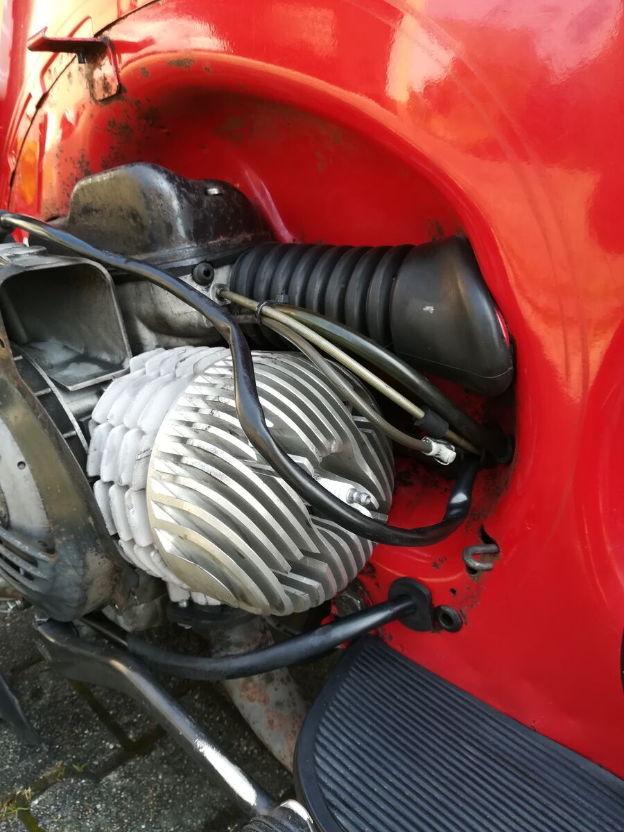

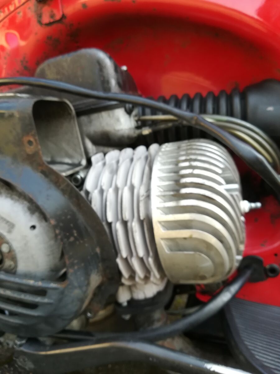

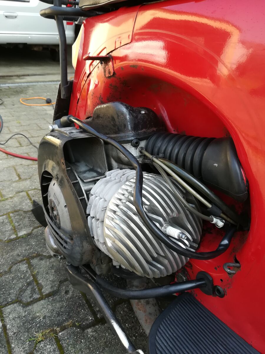

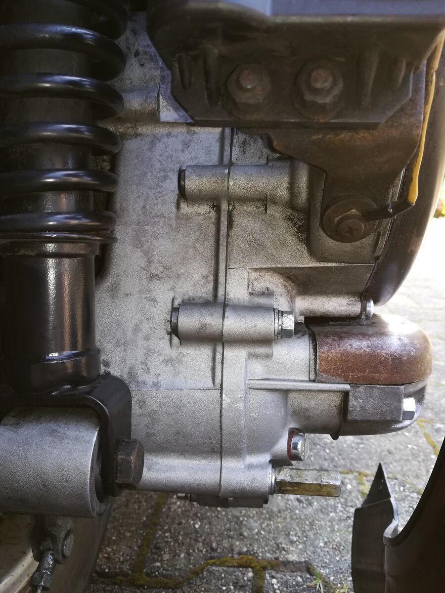

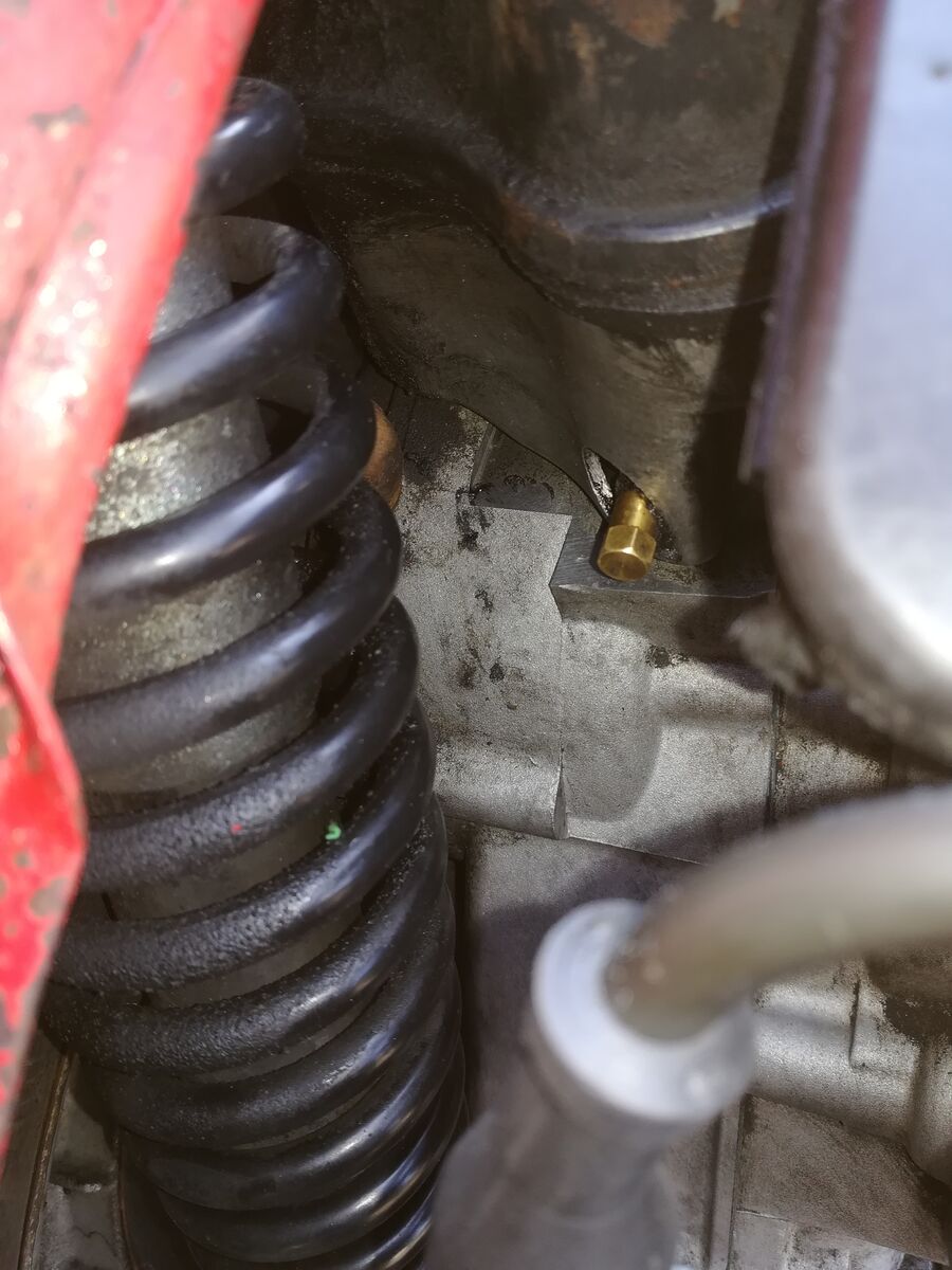

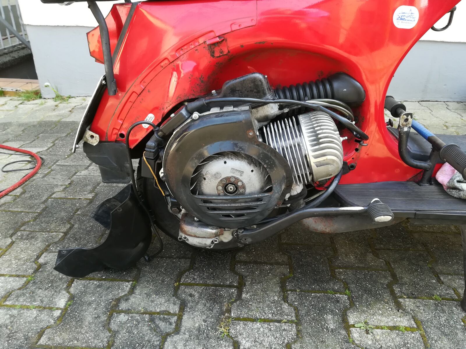

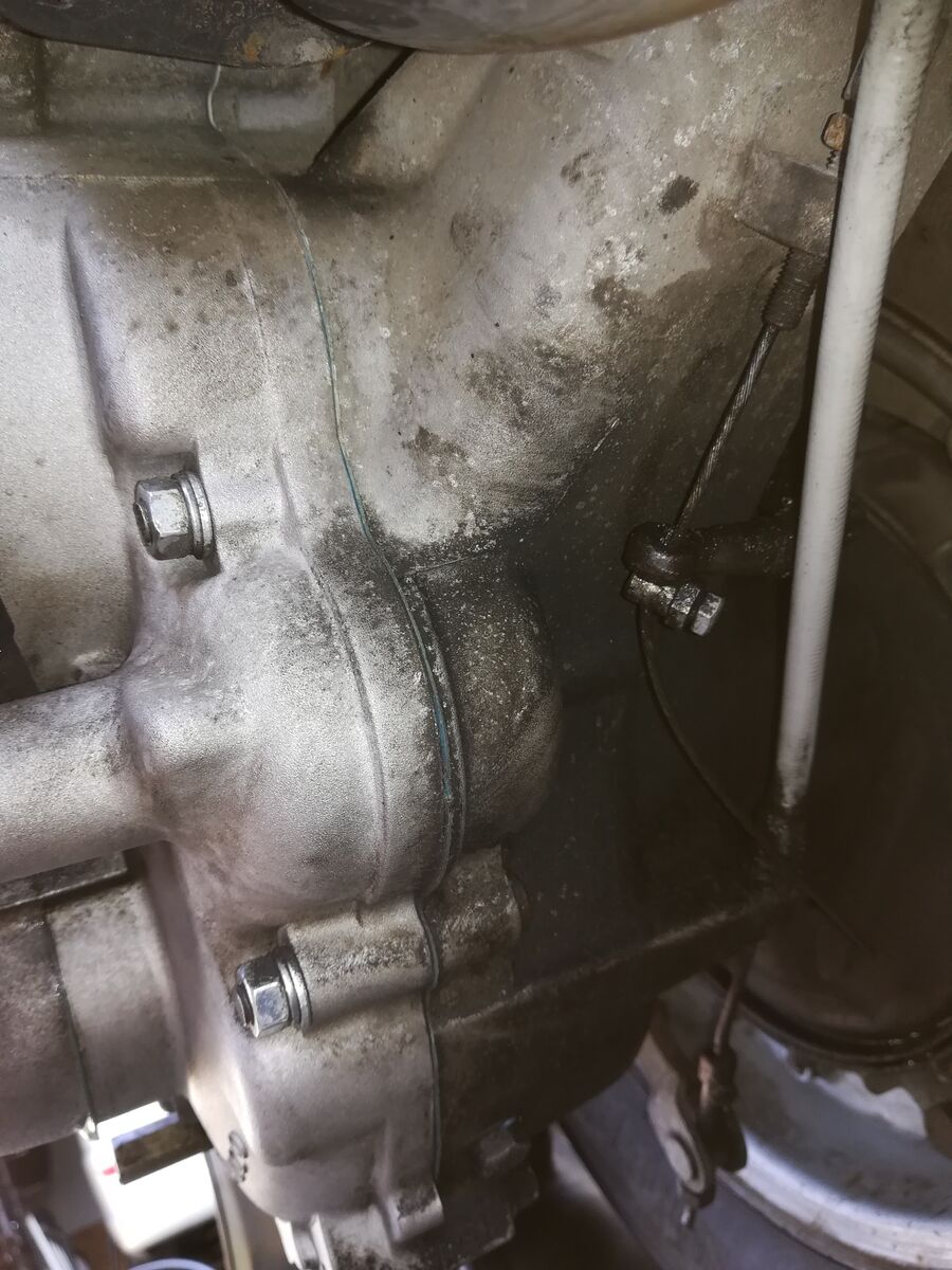

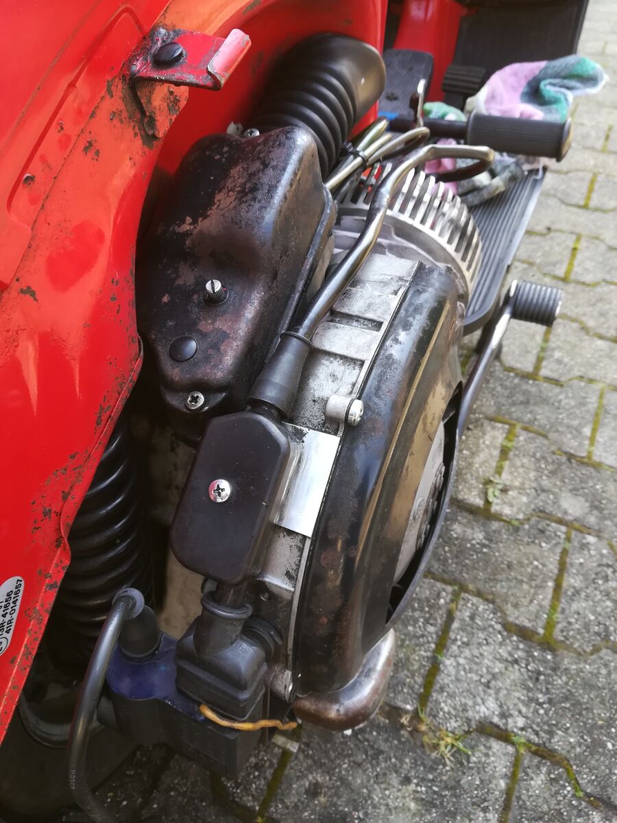

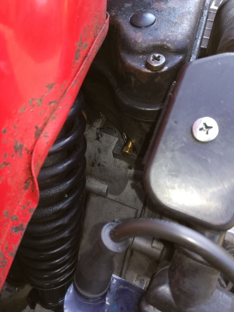

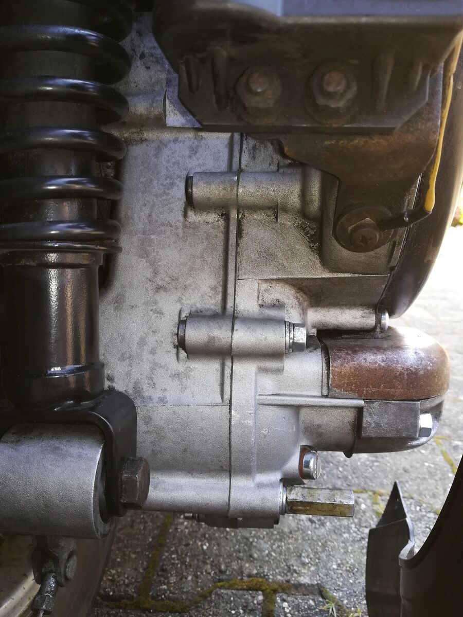

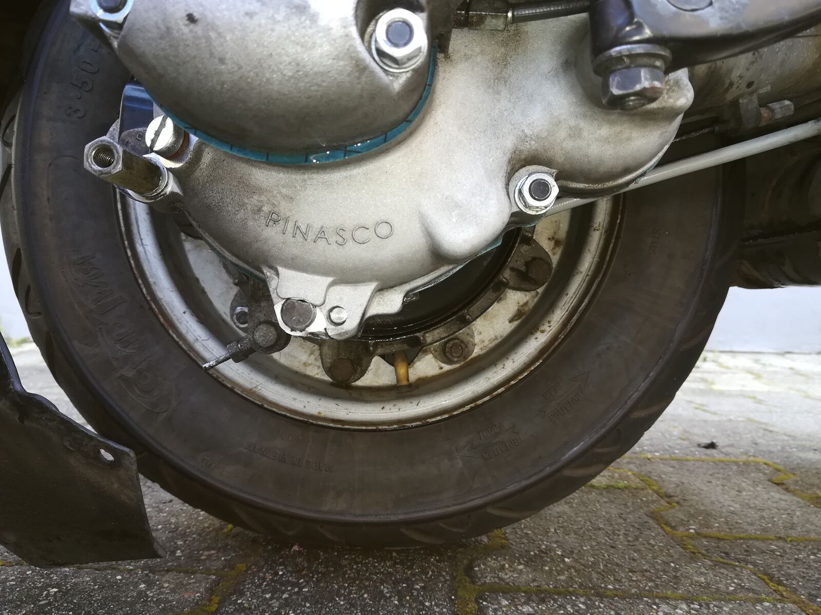

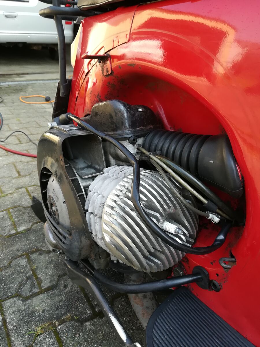

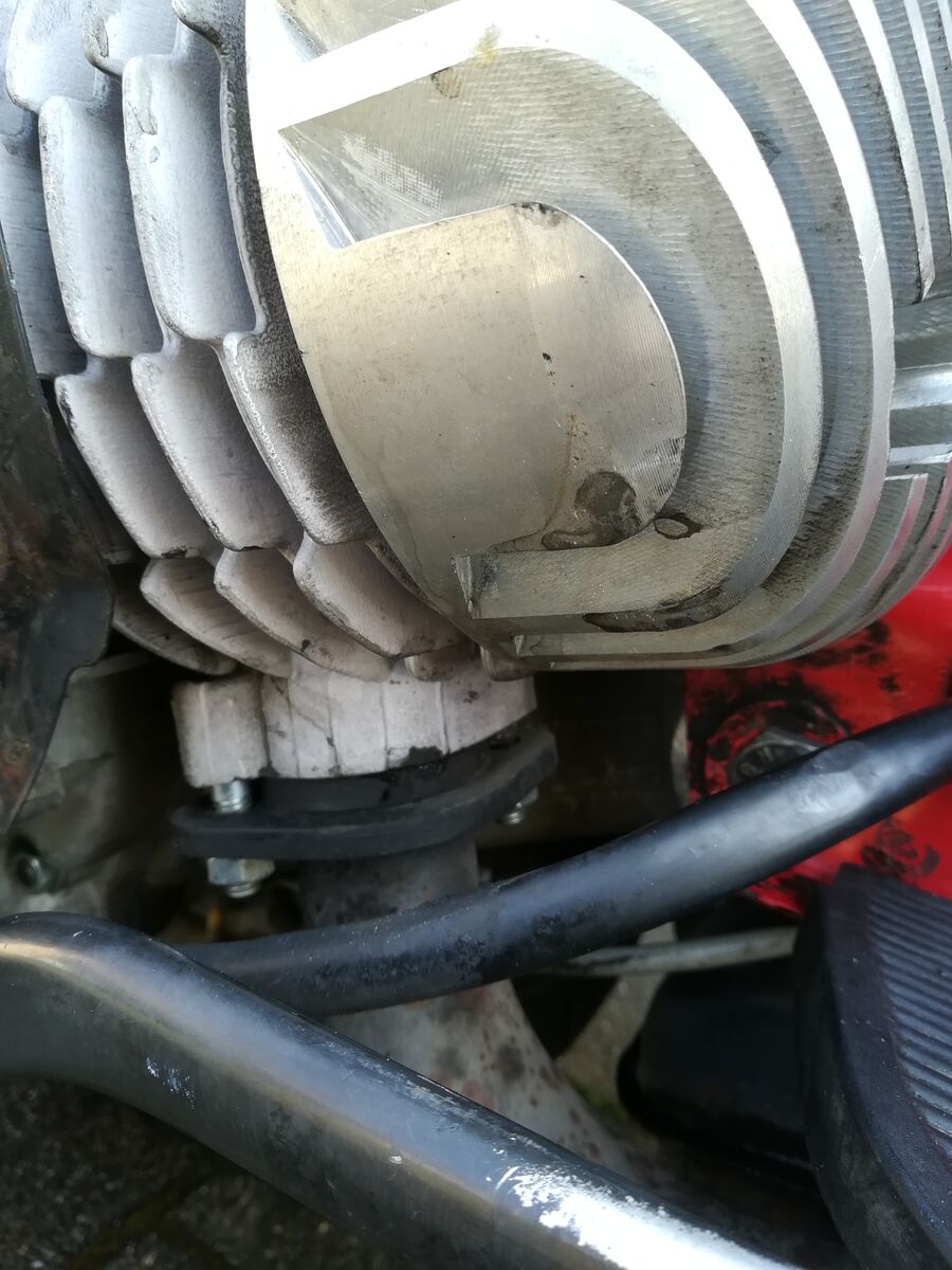

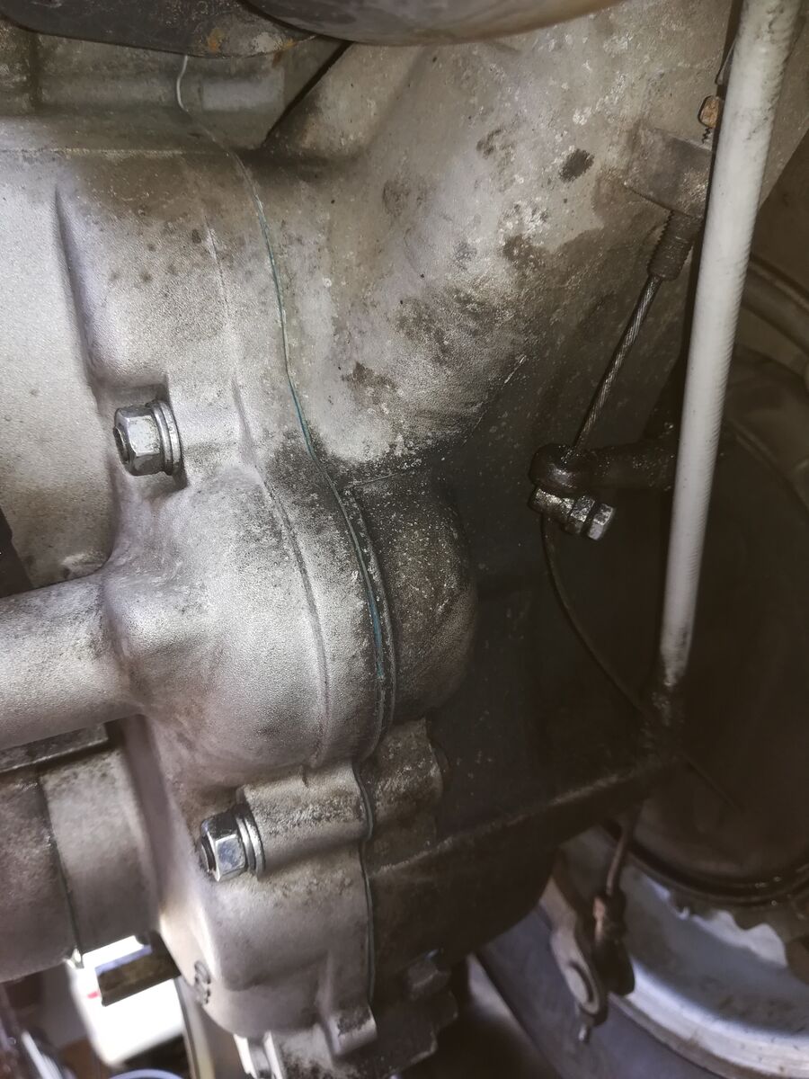

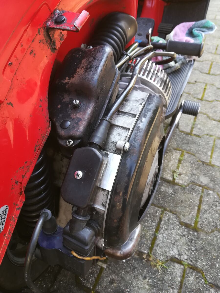

    Hallo zusammen, hier habe ich nun ein paar Bilder von dem Motor meiner T5 nach dem Neuaufbau.
    Da hätte ich noch eine Frage an Euch.
    In der Vergaserwanne schaut nun hinten die Gemischeinstellschraube heraus. Bei dem alten Vergaser war da ein Stopfen drin. Kann das auch eine Ursache sein, daß hier jetzt Nebenluft gezogen wird? Ist das überhaupt so in Ordnung?
    Wäre schön, wenn Ihr da etwas zu schreiben könnt.
