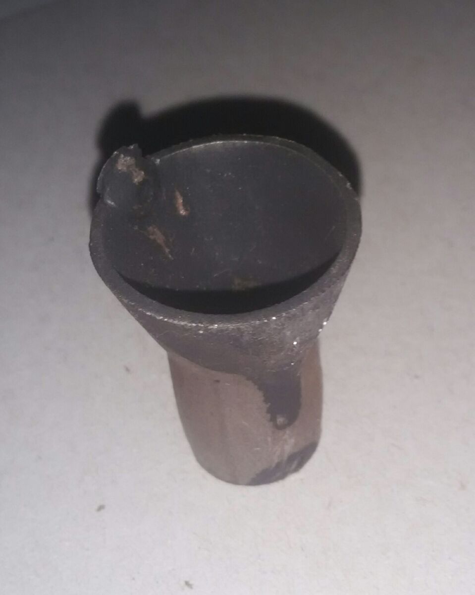

  • Piitt
    500
    6,940
    1,206
    • April 27, 2018 at 07:56
    Zitat von Mixx88
    Nee, der 75er ist nicht eingetragen! Aber der chromauspuff fällt der Rennleitung dann doch eher ins Auge, denke ich! Obwohl mit IGM u Piaggio Zeichen! Mit Glück ein unwissender Beamter...aber sich darauf zu verlassen ...
    Jemand schon mal die Drossel bei dem Auspuff entfernt?!
    Ja, ist nur angepunktet an einer Stelle

    • April 27, 2018 at 10:32
    Ah ja cool Danke für die info!
    U passt wohl auch bei 50s Rahmen!?
