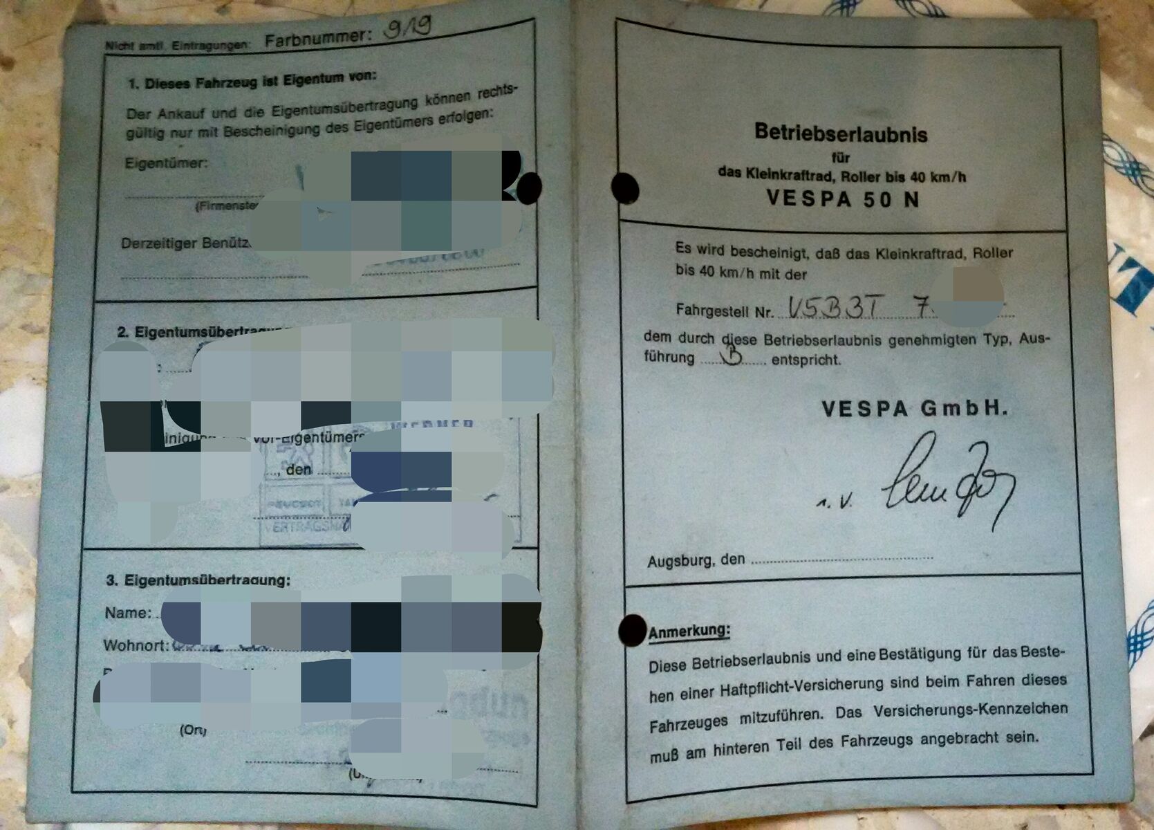

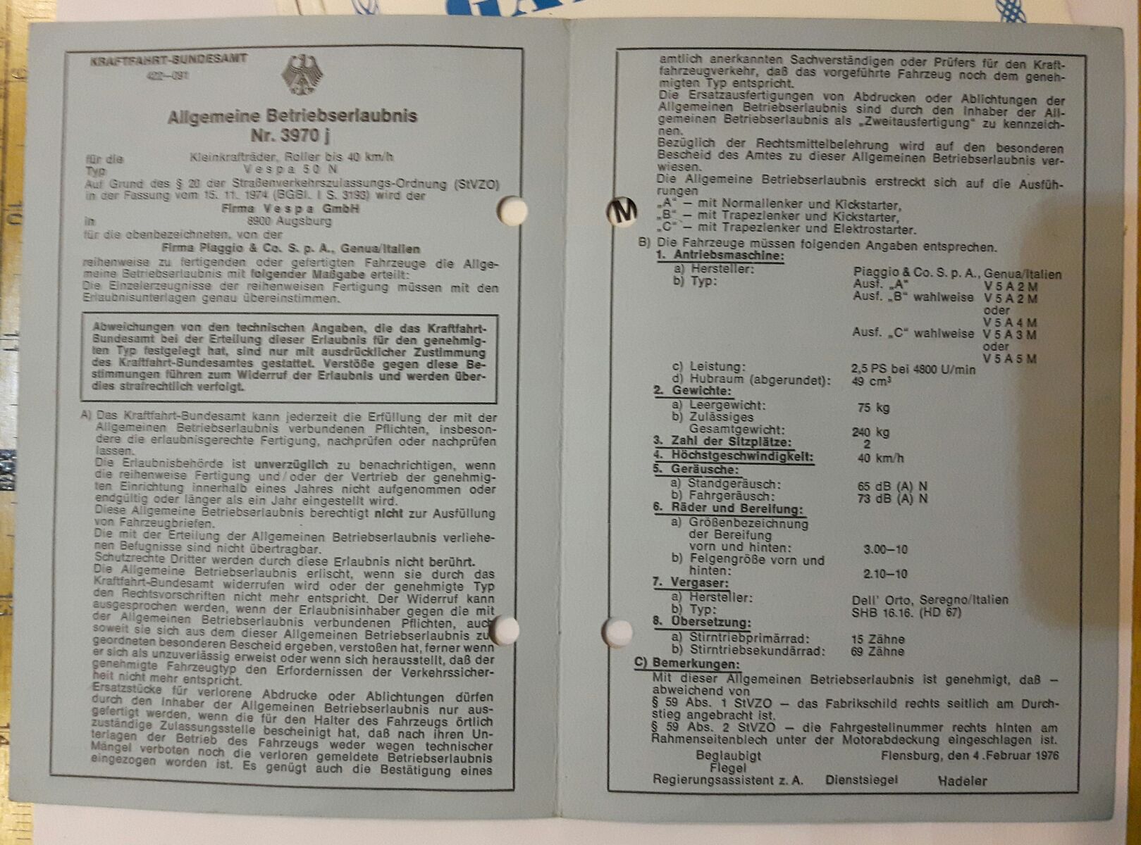

  • Piitt
    500
    6,940
    1,206
    • April 28, 2018 at 23:39
    Hier das von einer 77er:
      • 254.74 kB
      • 1,669 × 1,200
      • 481
      • 296.11 kB
      • 1,619 × 1,200
      • 759
