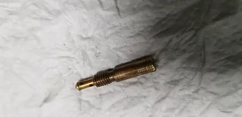

  • Ja den Vergaser meinte ich. Die ND findest du wenn du von vorn auf den Vergaser schaust auf der linken Seite und hat 2 Zahlen drauf z.B. 120 / 40. Kannst du rausschrauben und die ist länglich mit mehreren Löchern drin. Aber die past original zu dem Pinasco. Die Hauptdüse ist von unten in der Schwimmerkammer zu rausschrauben und hat eine Zahl drauf.
    Mach mal bitte ien Foto von der 80 ND.
    Alle Angaben erfolgen ohne Gewähr und Anspruch auf Vollständigkeit.
  • so...
    Hat mir keine ruhe gelassen...also 22:30 uhr noch mal schnell ran. Nd ist 120/40. ?
    Hd hatten wir ne 84 rein gedreht. Und dann ist bei der hd noch eine andere und diese ist eine 80er.
    Ist das dann alles richtig bedüst?
    Gute nacht. ?

    Moin Katja,
    mit der Bedüsung bei Dir ist nichts falsches drin. Auf dem Bild nur zur richtigen Verständigung von lins nach rechts: Hauptdüse, Nebendüse, Chokedüse.

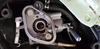

    Ich hänge mal ein foto vom vergaser mit düsen drunter.

    Moin Catja,
    So sollte die Grundeinstellung der Zündung sein.
    https://www.vespaonline.de/for…stellen-pk-xl2-automatik/
    Hier auch einam grob wie es mit der Vergasereinstellung geht. Ich bin mit meiner Gemischschraube unter 3 Umdrehungen, aber das musst du testen.

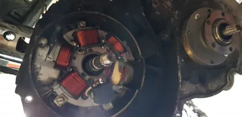

    Ich hab ein foto von meiner ankerplatte...da war der motor abgehängt. Wundere dich nicht. ;) ich hoffe man kann es erkennen.
  • Sehr schön, habe keine Erfahrung mit der B8hs, aber die hat ein kurzes Gewinde und es sollte eine mit mit langen Gewinde gefahren werden.
