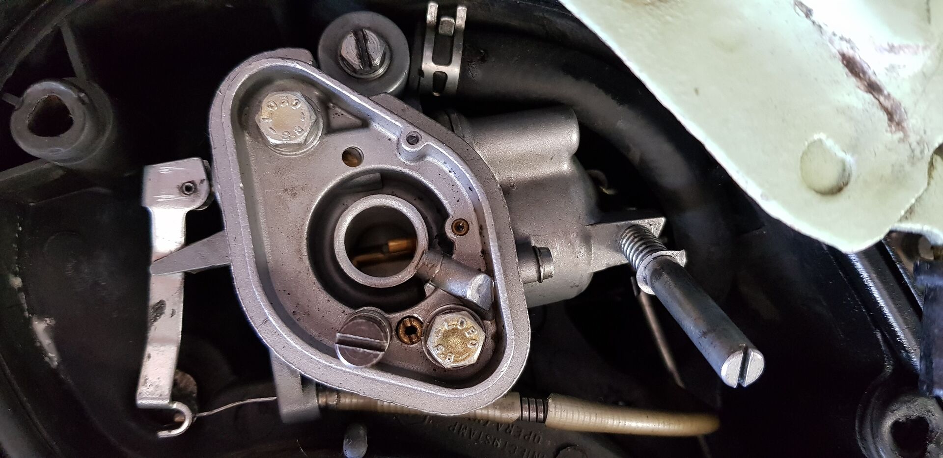

    Moin ihr lieben.
    Ich bin ratlos. Hab überall gesucht, aber ich finde nichts über die nebendüse für den dellorto 16/14. Vielleicht könnt ihr mir helfen. Kurzes update:
    Pk50 xl2 automatik
    75ccm pinasco
    NGK B9ES Zündkerze wobei die b8hs wohl geeigneter sein soll?
    16/14 dellorto vergaser
    84 hd zum einfahren des neuen zylinders+kolben
    Verbaut war eine 80er nebendüse. Ist die nicht viel zu groß? :/
    Wollte gestern fahren und sie hat keine leistung und hat einmal ordentlich geknallt. Kerze ist schwarz. :(
    Ich muss dazu sagen, dass sie die letzten 4 wochen rundum erneuert wurde. Simmerring neu, zylinder + kolben neu, sämtliche dichtungen neu und vieles mehr.
    Ich danke euch schon mal im voraus.
    Liebe grüße katja

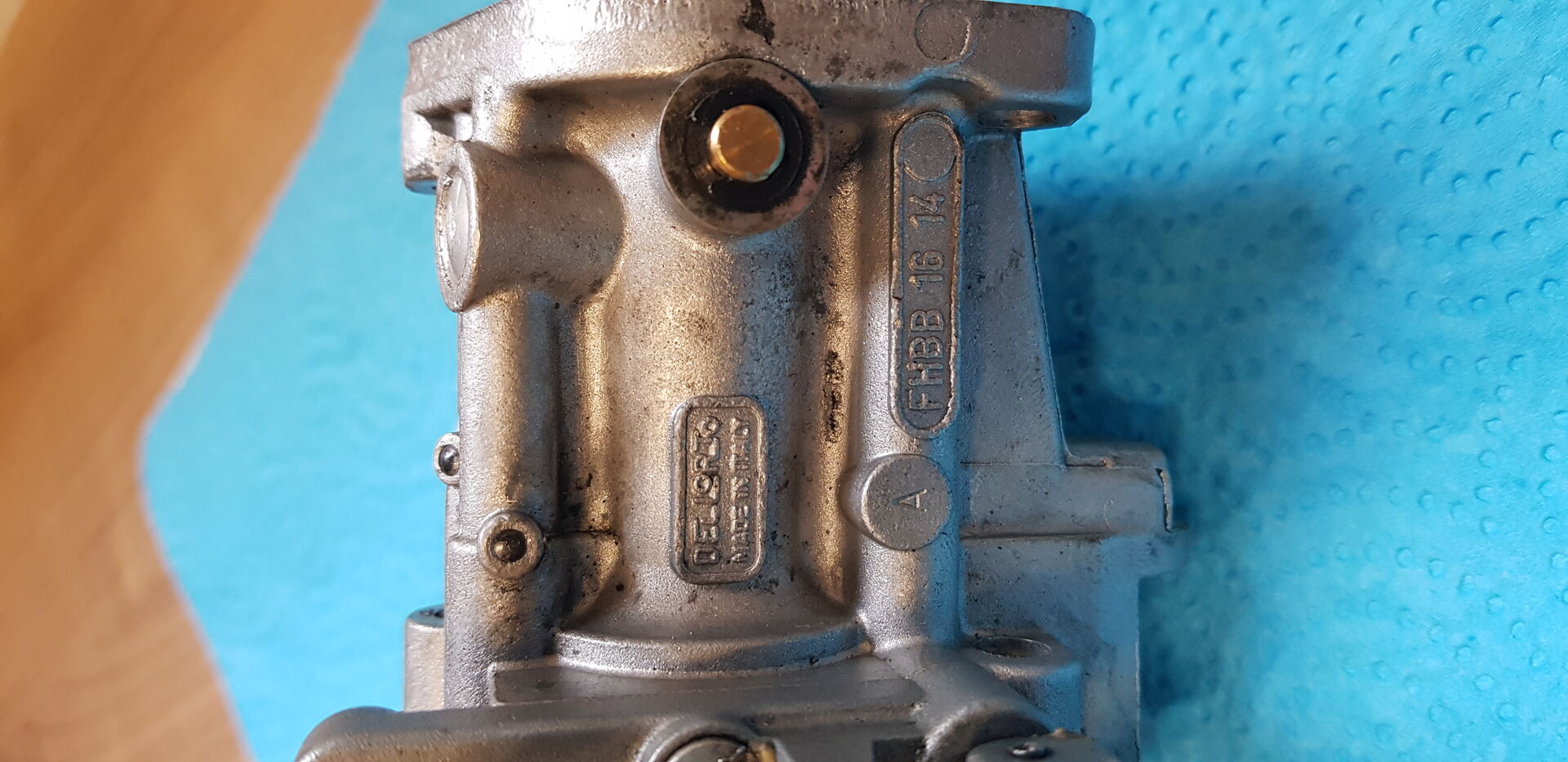

    das ist mein vergaser.
      • 251.85 kB
      • 1,920 × 933
      • 444
  • marco/hamburg
    644
    119
    • June 4, 2018 at 14:04
    Ja den Vergaser meinte ich. Die ND findest du wenn du von vorn auf den Vergaser schaust auf der linken Seite und hat 2 Zahlen drauf z.B. 120 / 40. Kannst du rausschrauben und die ist länglich mit mehreren Löchern drin. Aber die past original zu dem Pinasco. Die Hauptdüse ist von unten in der Schwimmerkammer zu rausschrauben und hat eine Zahl drauf.

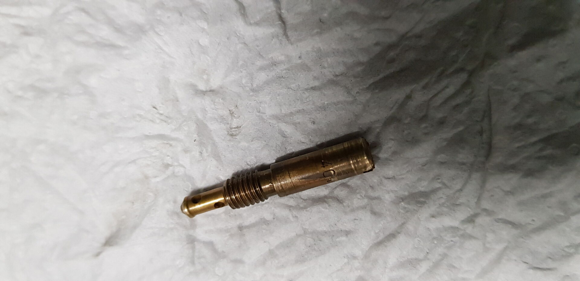

    Hat mir keine ruhe gelassen...also 22:30 uhr noch mal schnell ran. Nd ist 120/40. ?
    Hd hatten wir ne 84 rein gedreht. Und dann ist bei der hd noch eine andere und diese ist eine 80er.
    Ist das dann alles richtig bedüst?

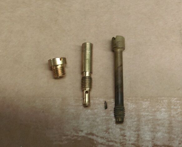

    Moin Katja,
    mit der Bedüsung bei Dir ist nichts falsches drin. Auf dem Bild nur zur richtigen Verständigung von lins nach rechts: Hauptdüse, Nebendüse, Chokedüse.
    Ist der Chocke richtig drin? Das kannst du sehen wenn du von vorn auf den Vergaser schaust und an dem Chokegestänge ist weiter unten ein kleines Loch wo du den Messingstempel siehst. Der muß zu sehen sein wen der Choke nicht benötigt wird.
    Was auch sein kann, weil Ihr den Motor überholt habt, das das noch zuviel Öl vom zusammenbau drin ist und das erstmal mit verbrennt. Läuft der Motor gar nicht ?

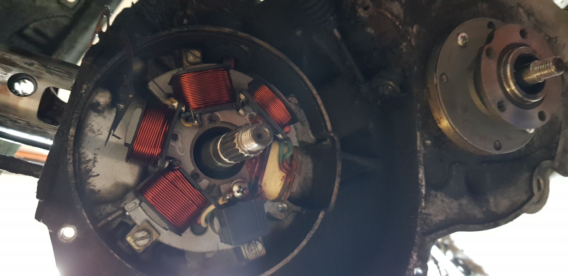

    Ich hab ein foto von meiner ankerplatte...da war der motor abgehängt. Wundere dich nicht. ;) ich hoffe man kann es erkennen.
      • 165.24 kB
      • 1,920 × 933
      • 357
  • marco/hamburg
    644
    119
    • June 5, 2018 at 14:05
    Sehr schön, habe keine Erfahrung mit der B8hs, aber die hat ein kurzes Gewinde und es sollte eine mit mit langen Gewinde gefahren werden.
