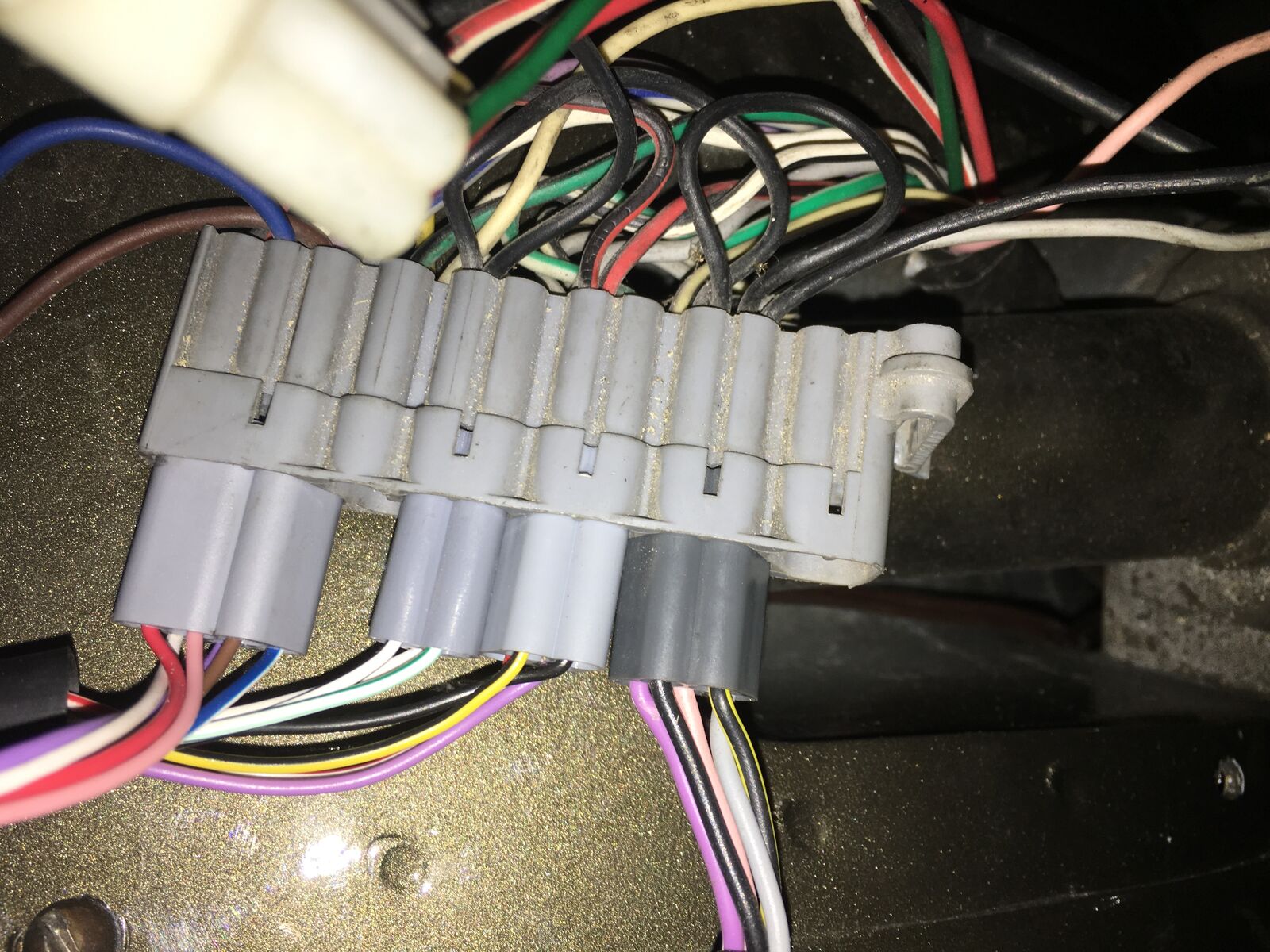

    Ich habe eine PX80E Lusso mit Batterie , war früher mit E-Start
    Ich habe die Vespa zerlegt gekauft und viele Sachen fehlten.
    Ich bin mir nicht sicher, ob der richtige Lichtschalter eingebaut ist. Der Multistecker hat ein dunkleres grau (siehe Bild)
    Das Rücklicht geht nur, wenn das Fernlicht an ist.
    Im Tacho gehen auch wirre Sachen ab, anstatt das Abblendlicht leuchtet, leuchtet die Blinkerbirne und wenn ich blinke, dann leuchtet die Birne vom Abblendlicht und Fernlicht.
    Habt ihr eine Idee woran das liegen könnte?

    Nun ja, an einer falschen Verkabelung.
    Gucke dir die Farben der Kabel an und ordne sie der richtigen Birne zu.

    Und auch mal mit dem Schaltplan vergleichen, notfalls die Kabel auch alle durchmessen.
    Und dann richtig zusammenstecken

    Danke dir, den Schaltplan habe ich auch, es ist alles richtig angeschlossen, trotzdem geht’s nicht. Ich vermute das es ein falscher Schalter ist, ich weiß nur nicht welchen ich noch ausprobieren kann.

    Belegung auch am Schalter richtig?
