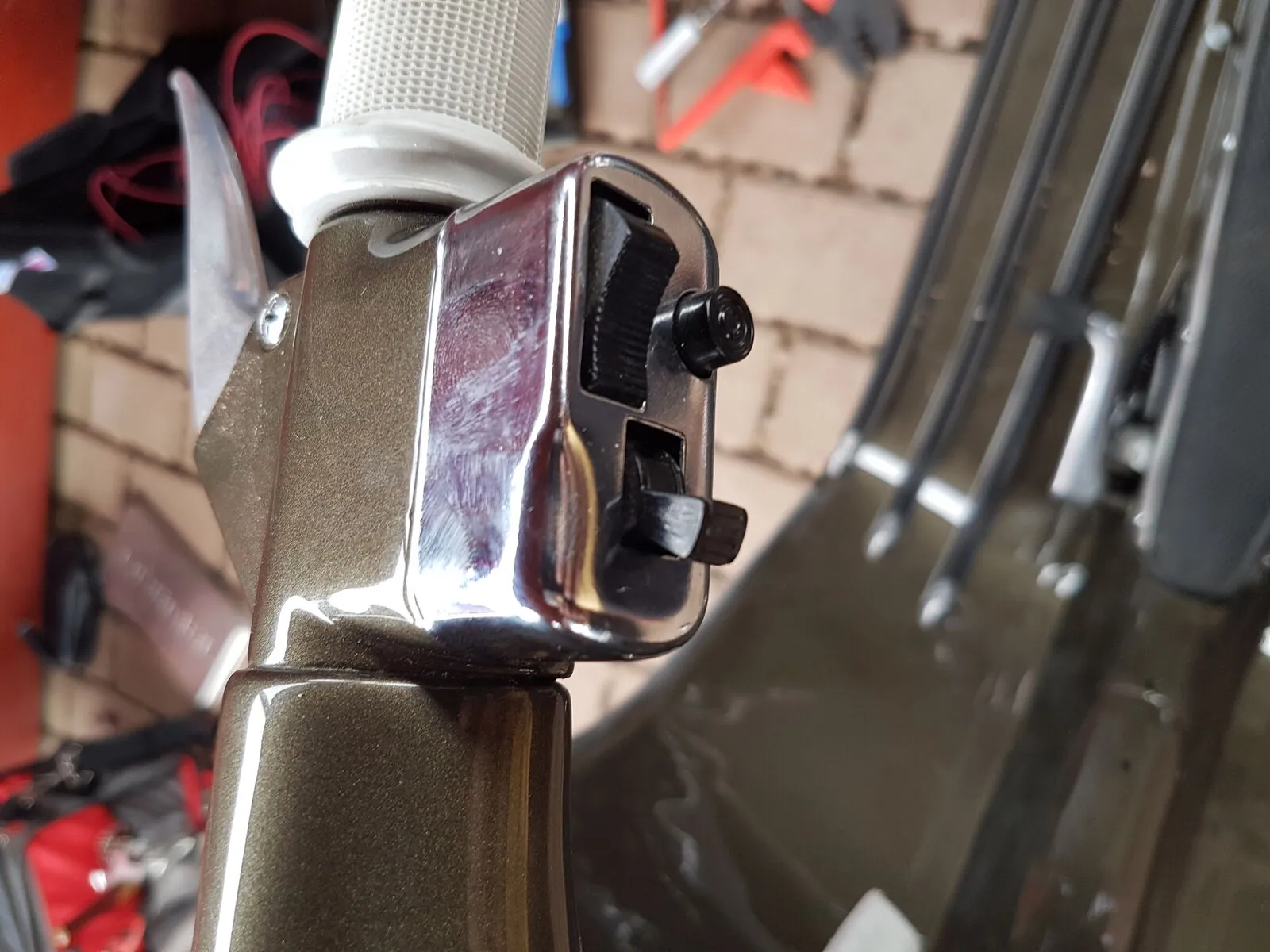

    so. Haben jetzt alles zusammen. Das Problem ist nur das wenn der linke Schalter auf dieser Position ist funktioniert nix. Wenn er in der mittleren und der rechten ist funktioniert alles.
