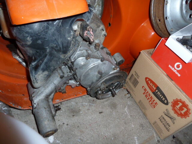

    Anscheinend schon..doch bevor ich das mal ansehn wohlte war der Saft auch alle..und komischerweise mir etwas Neuen Sprit wohlte berdu nicht mehr anspringen.... :-5 .....egal sie muste ja eh zerlegt werden..

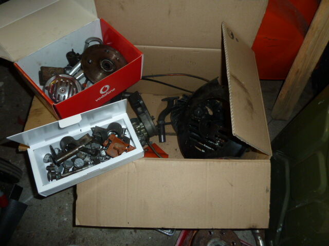

    Alles war ausgemacht und Ich machte mich im Herbst darüber und zerlegte mal das Teil,da mein Freund sagte sobald das zerlegt ist..wolle er loslegen und die Karosse herrichten,und was zu schweisen ist..Schweisen!!

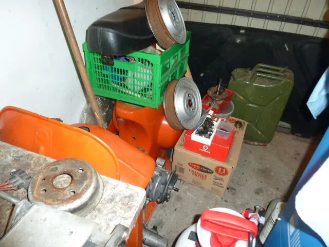

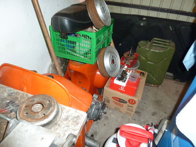

    Nun ja..5 Moante lag die VESAPLEICHE im warsten sinne des Wortes in der garage..ich baute ja auch etwas in garage..Sommerauto steht drin(Doppelgarage)..und immer muste ich drübersteigen über das Geraffel...
    bis ich dann die Schnauze voll hatte und Alles in eine Ecke stappelte..mein kumpel kam nicht,ausreden,Zeit,mGas alle ,Freundin NEU,Kind ..und und und...

    Tja und so wurde im Hintersten Eck ....wieder Gefunden !!
    DIE LEICHE Vespa..in der GARAGE

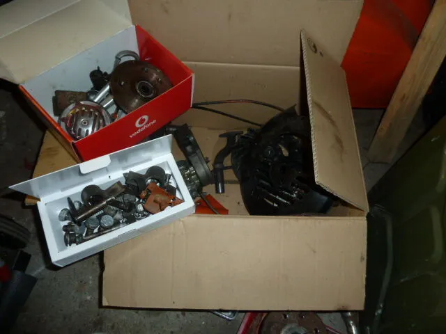

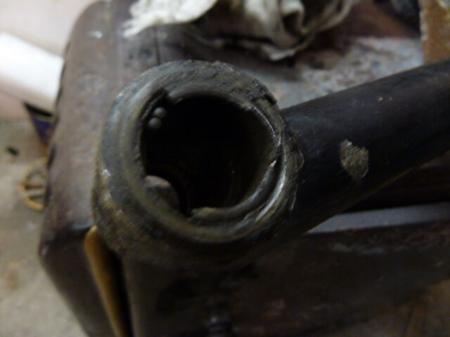

    Nunden...also kramte ich das Teil hervor und durchwühlte die Teile..war ja schon sehr lange her wo ich sie zerlegt habe..Das besagte Schlagen der Gabel...die Ursache..
    OH ja---das Lenkkopflager hats wohl hinter sich gebracht.."Offen" für alles....aber hab da noch kompletten Satz im Keller liegen :D

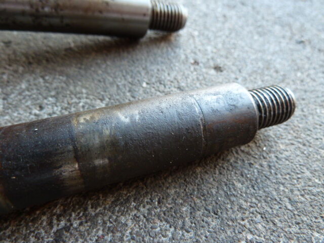

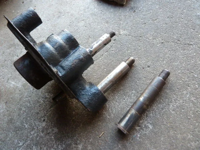

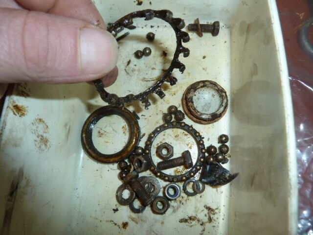

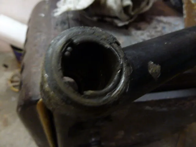

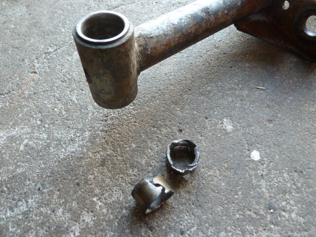

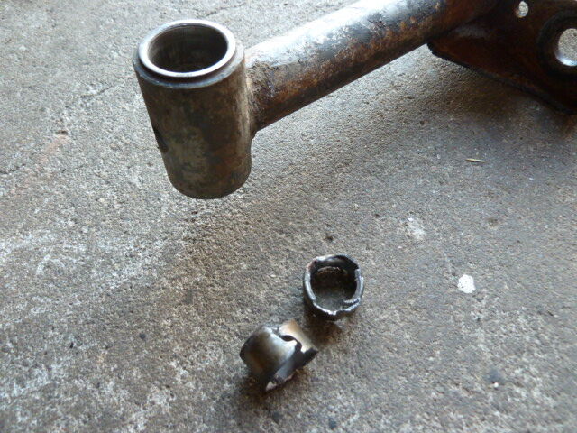

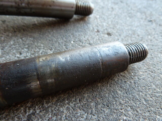

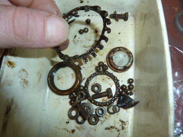

    Nunden..tja da ja die Gabel recht klapperte..von dem Lenkkopflagern mal abgesehn...waren die Lager unten ..sogut wie zerbrösselt.. :pinch::wacko:
    man kann schon sagen..NIX MEHR DA....
    also die müssen NEU...rangelotzt und rausgehaun... :D

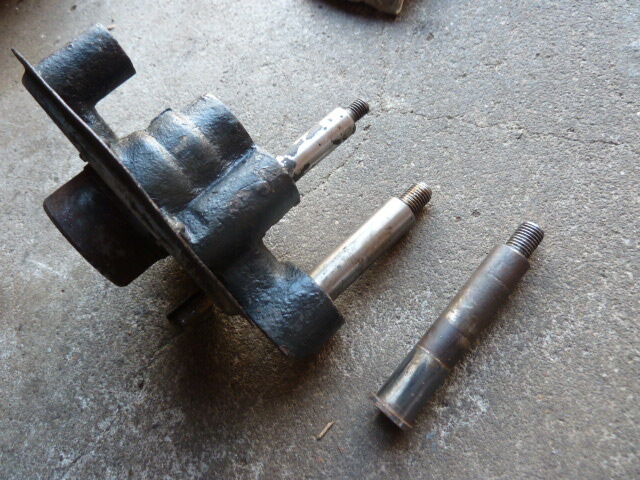

    Und da ja nIx mehr Lagermässig auf dem Bolzen laufen konnte..war der Bolzen Eingelaufen... :+4wuetend-)wuetend-)
    Also auch NEU....und bevor ich mit Hammer und so drauf rumdresche um so einen Alten über 40 Jahre alten Bolzen dazu überreden kann,nen abgang zu machen..bin ich zum Treckerklemptner gefahren.....der hat so ne SCHÖNE Große Presse....ein Arbeitsaufwand von 5 min...plopp........ neuen Reingepresst..fertisch klatschen-)jubel ..Bezahlt....

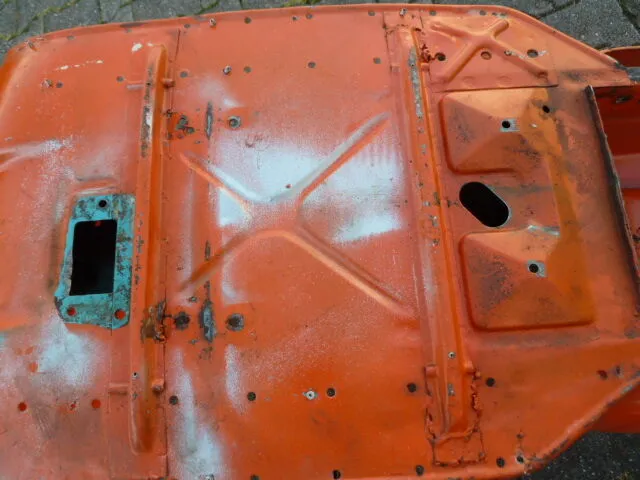

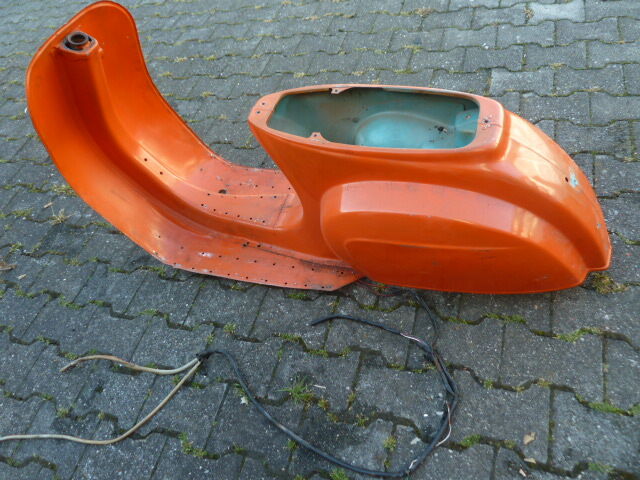

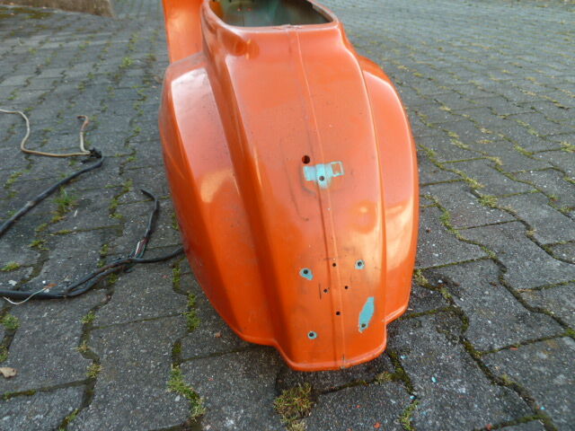

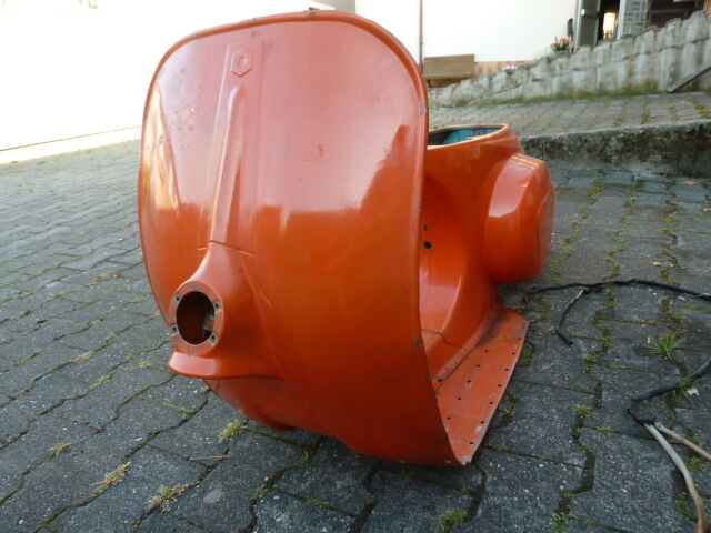

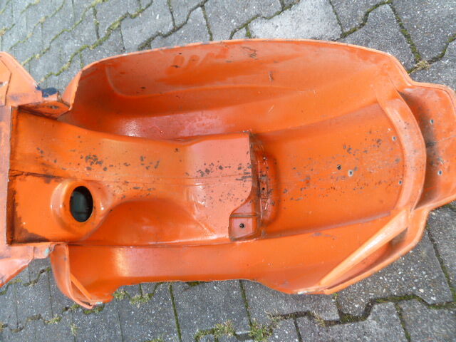

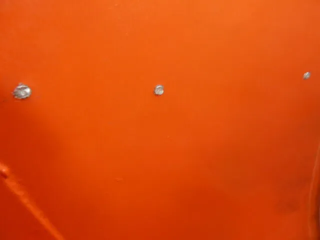

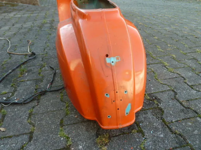

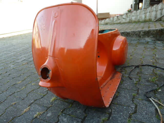

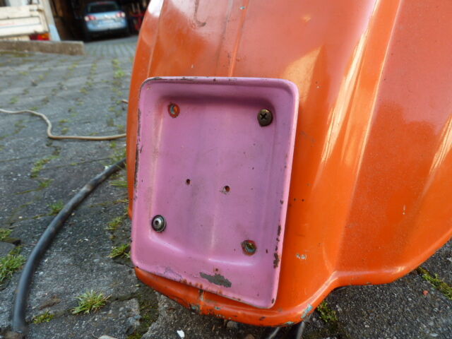

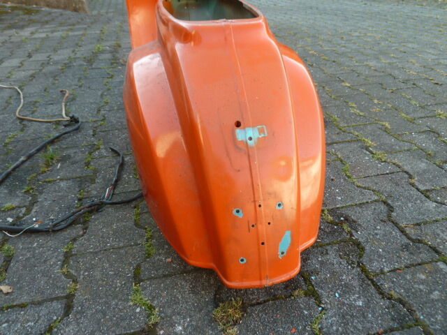

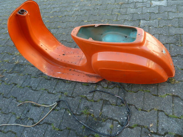

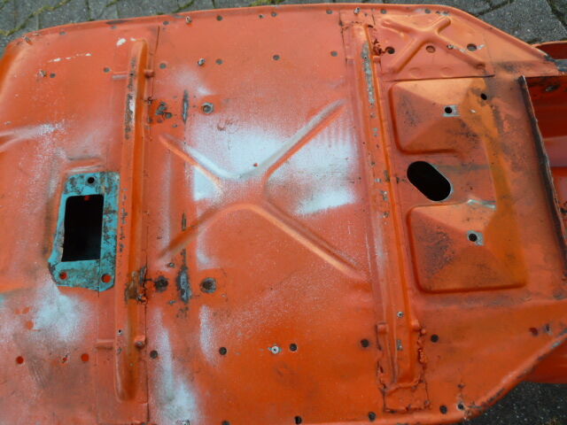

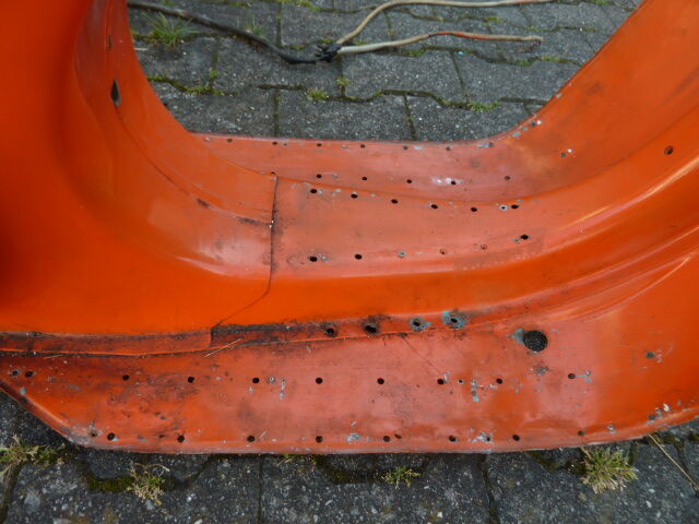

  • So Leute...hab mal den "Kadaver"(Karosse)hervorgezehrt..und mal etwas unter die Lupe genommen
    Der org. Kabelbaum war noch drinn,also rausgemacht....im Vergaserraum sieht man warscheinlich die ECHTE Orginalfarbe..

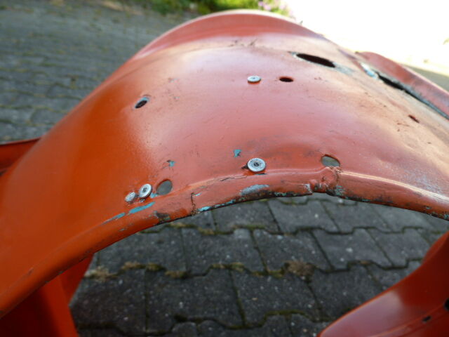

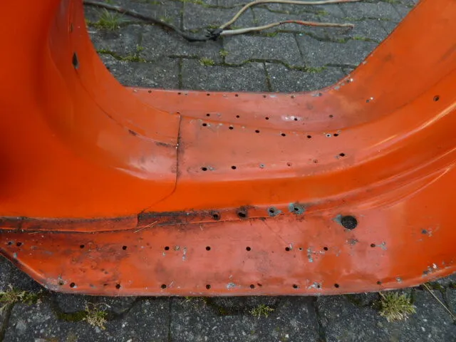

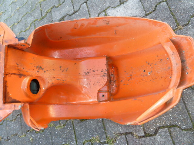

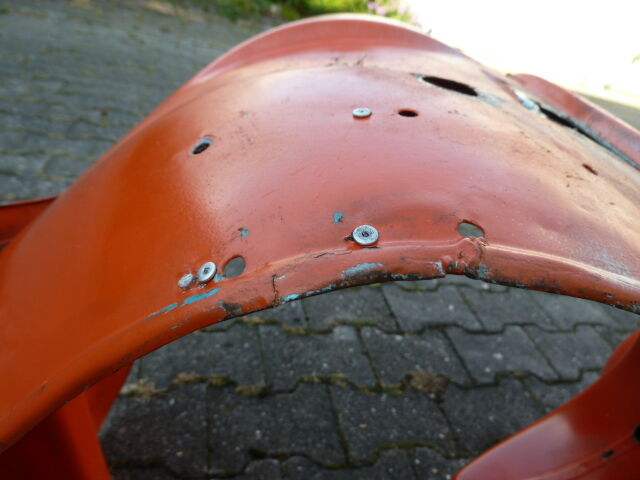

    Das Trittblech muss erneuert werden,hat schon einer einiges rumgeschweist..äh naja gepicht triffts eher... :pump:

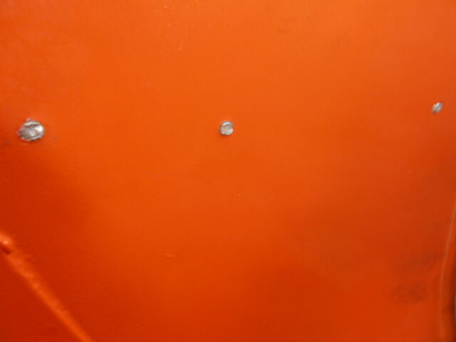

    das Beinschild an der seite is schon sehr in mitleidenschaft gezogen :+5 ..mehrere unnütze Nieten..wo sie die Trittleisten angeballert haben,und eingerissenes Blech.... :+4:+4
    Aber die Grundsubstanz,vom Rost her ist wirklich sehr gut..keine durchrostung so sichtbar,,mehr wird man wohl sehn nach der strahlung..

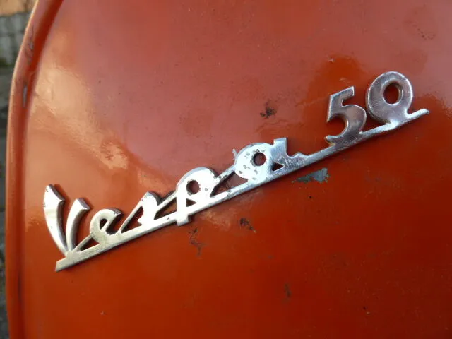

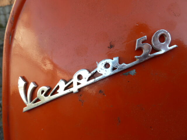

    Der Orginale VESPA50 Schriftzug ist ja nur so eingesteckt gewessen...würd ich evtl gerne irgendwie wieder drannfumnmeln..nur so einstecken hält ja nicht mehr..(wunder das der so gehalten hat.. 8| .)..einzig ankleben wäre möglichkeit hm...wiederum ist der Schriftzug schon mit dementsprechender Patina behaftet,.,was ich aber irgendwie cool finde..hat gelebt... saufen-)

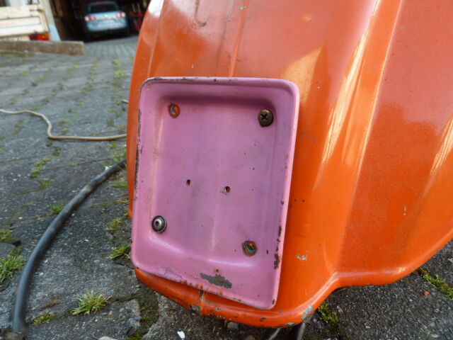

    hab in meinem Fundus dann auch ein gutes Blech für das Kennzeichen gefunden.....
    ICH MÖCHT JETZT NICHTS ÜBER DIE FARBE DES BLECHES HÖREN........... :pinch:2-)<3<3<3<3:D
