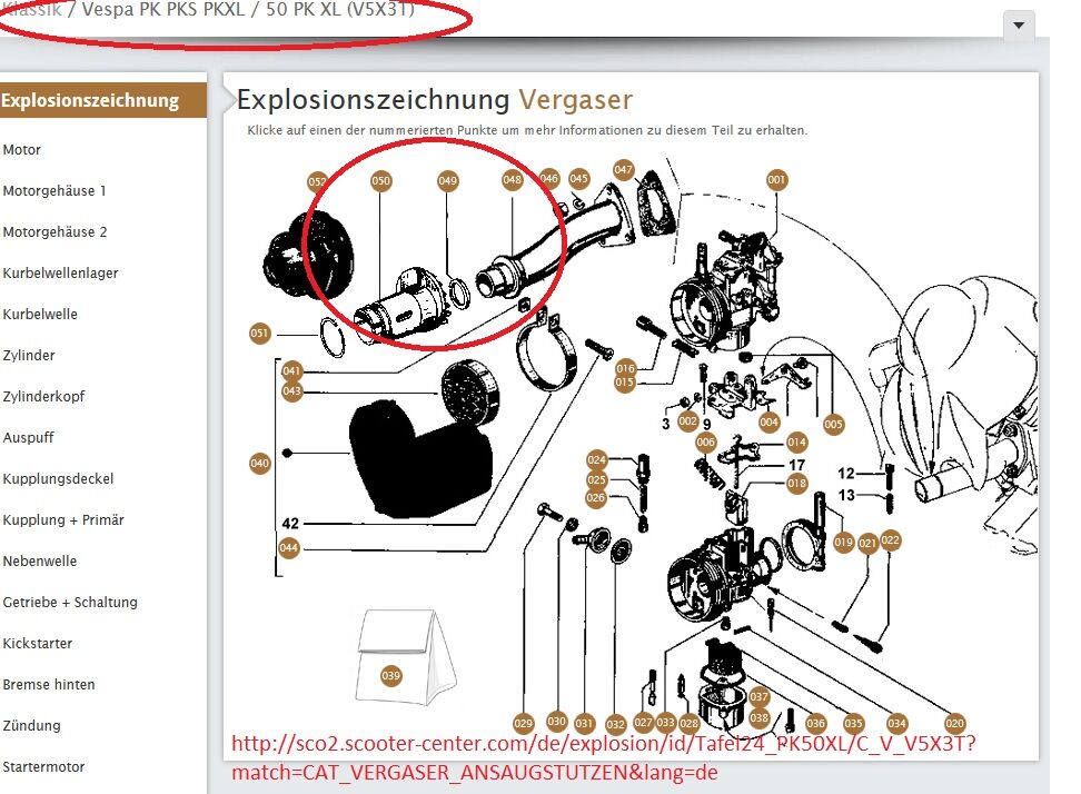

  • Ansonsten entweder Filzring oder O-Ring. Beides zugleich funzt nicht.
    Das ist definitiv falsch! Zumindest bei der PK XL1 is es nämlich genau so, dass ein Filzring + O- Ring im Vergaser vorhanden sein soll! Die Hier angegebene Info von wegen entweder, oder ist falsch und hat mich selbst schon einige Stunden meines Lebens gekostet. Es liegt nämlich nicht am O Ring ob zusätzlich noch ein Filzring verbaut werden soll oder nicht, es liegt wohl viel mehr an der Länge des Vergasers.
    Ich habe beides hier stehen XL1 & XL2. Obwohl die beiden Vergaser die selbe Bezeichnung haben, unterscheiden sie sich dennoch in einigen Details. Zum einen in der Choke- betätigung zum anderen aber wie oben schon geschrieben in der Länge. Der kürzere Vergaser (XL1) benötigt den Filzring.
    Ich hoffe, dass die Fehlinformation in Zukunft nicht mehr einfach so blind weitergegeben wird.
  • Das ist definitiv falsch! Zumindest bei der PK XL1 is es nämlich genau so, dass ein Filzring + O- Ring im Vergaser vorhanden sein soll! Die Hier angegebene Info von wegen entweder, oder ist falsch und hat mich selbst schon einige Stunden meines Lebens gekostet. Es liegt nämlich nicht am O Ring ob zusätzlich noch ein Filzring verbaut werden soll oder nicht, es liegt wohl viel mehr an der Länge des Vergasers.
    Das ist aber komisch. Ich hab hier auch ne xl1 stehen. Und siehe da, sie hat nur den o-ring. Also Spar dir dieses definitiv falsch geschwätz
  • Oder machen wir es anders. Ich behaupte deine Aussage ist definitiv falsch und sage du hast da ne bastelbude stehen an der noch mehr nicht stimmt. Das ganze behaupte ich solange bis du mir eine Explosionszeichnung oder Bedienungsanleitung/Reperaturanleitung vom Original Ausgangszustand zeigst in der beides verbaut ist!

  • Herrgott, sehr empfindlich.
    Ich sehe auf deinem Bild jetzt aber leider nicht den o-ring sondern nur den Filzring.
    Das definitiv hat mir halt aufgestoßen. Kam ebenfalls sehr sehr komisch rüber.

    Zum Thema O-Ring udn Filzring. Also ich habe nur einen Filzring. ABER der Vergaserraum ist sauber - und wenn ich das richtig sehe, müsste der doch auch versift sein - oder?
