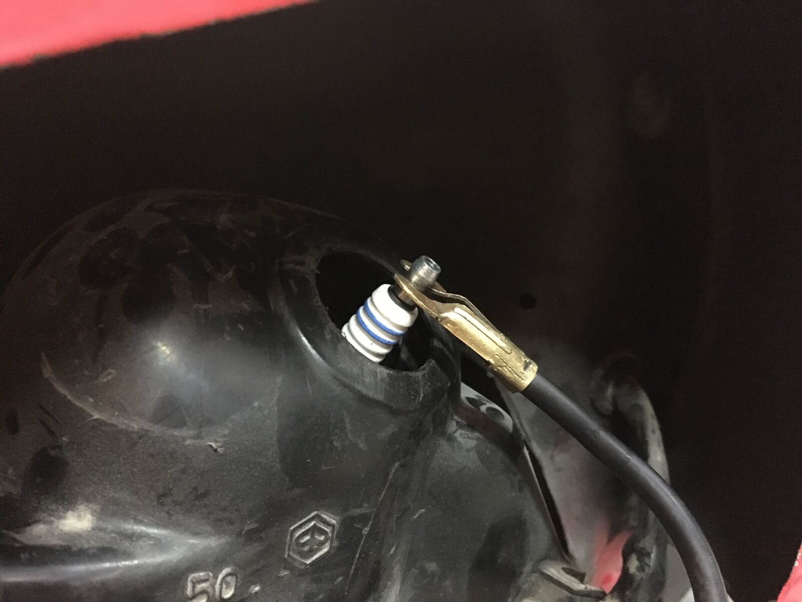

    Moin,
    Eine neue Kerze einbauen wäre erst einmal meine Überprüfung. Dann, ob der Stecker noch richtig mit dem Kabel verbunden ist (ab und wie neu festschrauben), weil o,6mm Abstand, scheint mir zu schwach zu sein für einen Zündfunken! Wichtig wäre auch, ist die Kerze denn nach den Startversuchen nass!?

    Kerze ist knapp 200 km alt. Bei meinem Zündkabel gibt es keinen Stecker. Da ist ne Klammer dran und dann kommt ein Gummi drüber welches dann gegen Spritzwasser schützt.
    Aber ich könnte ja die alte noch mal versuchen...

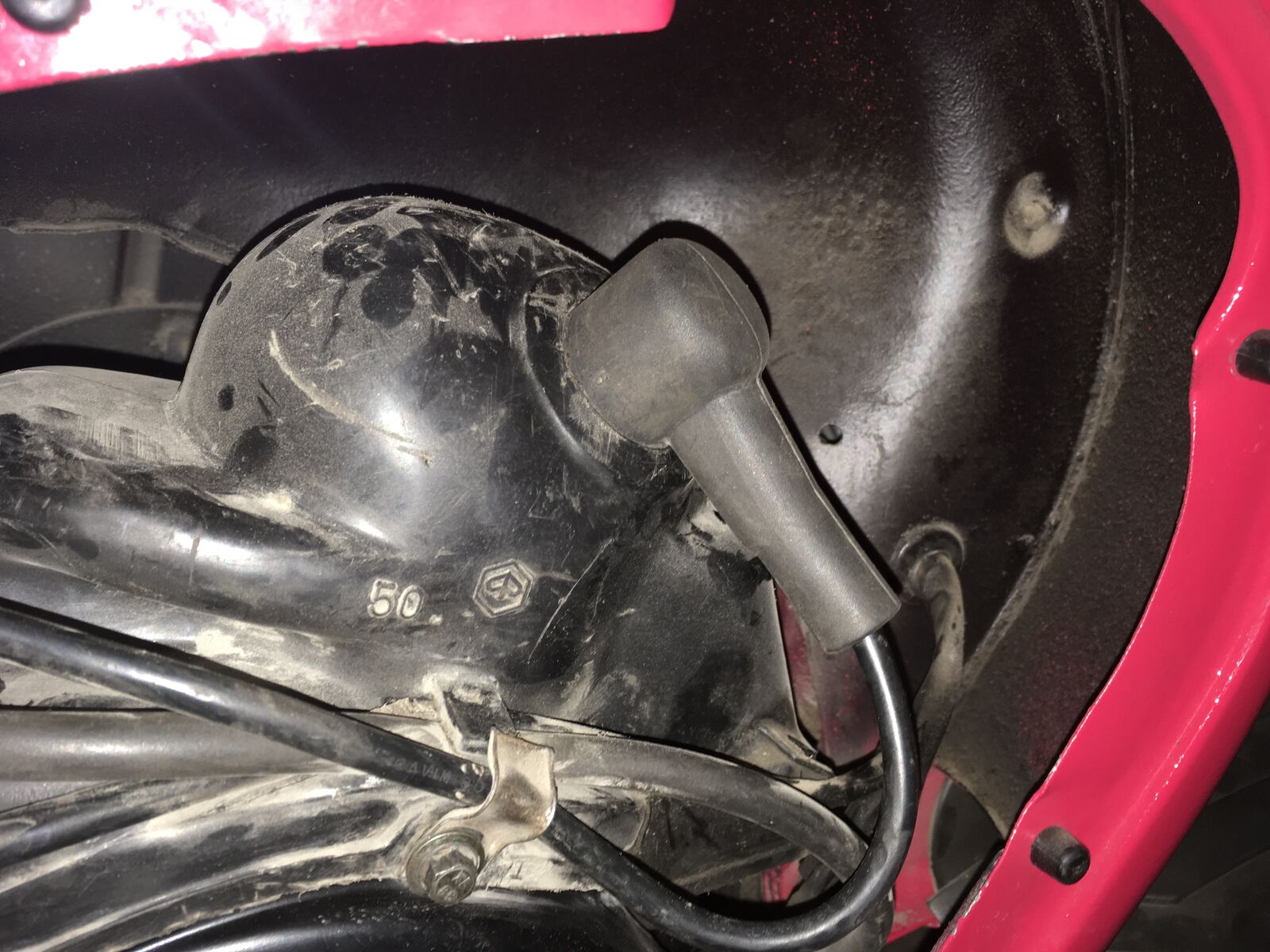

    Mach mal bitte ein Foto von dem Kabelstecker. Wie alt ist den der Roller?

    Sind die Stecker bei ner xl2 so?

    :/ hmmm, keine Ahnung, ich kenne es jedenfalls nicht so... Aber wenn sie schon immer so damit lief... Aber probiere mal eine neue Kerze und schaue dir den Kombistecker (Motor zum Kabelbaum , 5oder 6polig ) an, ob der eine richtige Verbindung hat! Du hast aber immer noch nicht erwähnt, ob die Kerze beim versuch zu starten nass ist oder nicht...

    Ich hab keine Ahnung. Habe das aber schon öfter gesehen.
    Nein, ori nicht. Da ist ein richtiger Stecker drauf.

    Zitat von biz
    Die Vespa ist vom 1990/91
    Ist nicht XL2 Original. Die müsste einen normalen Zündkerzenstecker haben. Vielleicht ist es eine aus Italien, bei meiner PK50S hatte ich das auch so.

    Und nein, denVergaser habe ich die letzten 200 km nicht mehr runter genommen. Die Probleme Hauptdüse, Falschluft usw. wären ja behoben. Und der Tank sowie Vergaser sindsauber und der Benzinschlauch ist eindeutig mit Benzin gefüllt. Somit fällt mein Verdacht erst einmal nicht Richtung Benzin.
    Und ja, es handelt sich um ein Italienimport.
