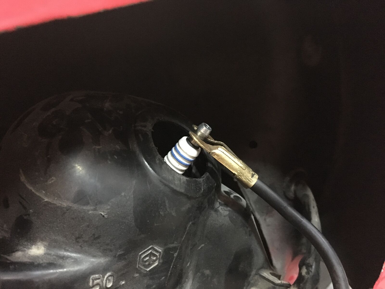

    Kerze ist knapp 200 km alt. Bei meinem Zündkabel gibt es keinen Stecker. Da ist ne Klammer dran und dann kommt ein Gummi drüber welches dann gegen Spritzwasser schützt.

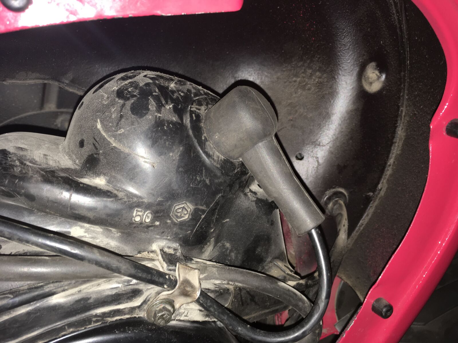

    Mach mal bitte ein Foto von dem Kabelstecker. Wie alt ist den der Roller?

    Die Vespa ist vom 1990/91

    Sind die Stecker bei ner xl2 so?

    :/ hmmm, keine Ahnung, ich kenne es jedenfalls nicht so... Aber wenn sie schon immer so damit lief... Aber probiere mal eine neue Kerze und schaue dir den Kombistecker (Motor zum Kabelbaum , 5oder 6polig ) an, ob der eine richtige Verbindung hat! Du hast aber immer noch nicht erwähnt, ob die Kerze beim versuch zu starten nass ist oder nicht...

    Ich hab keine Ahnung. Habe das aber schon öfter gesehen.
    Nein, ori nicht. Da ist ein richtiger Stecker drauf.

    Ist nicht XL2 Original. Die müsste einen normalen Zündkerzenstecker haben. Vielleicht ist es eine aus Italien, bei meiner PK50S hatte ich das auch so.

    Und ja, es handelt sich um ein Italienimport.
