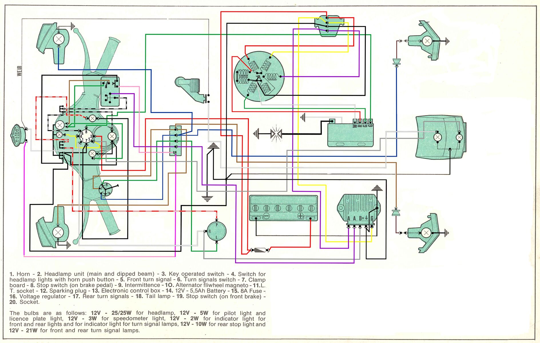

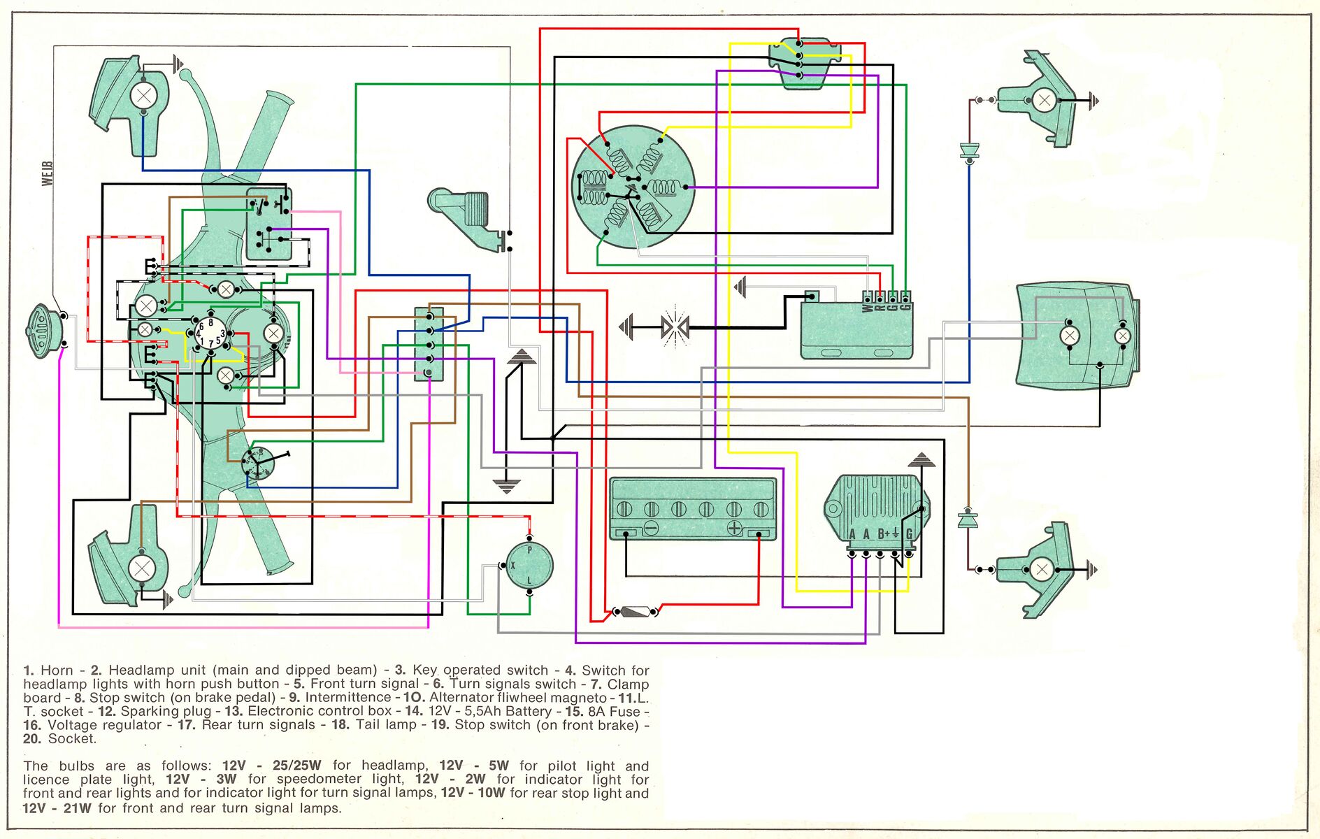

    (Klick mich): Kabel an der CDI reparieren (So funktioniert das)
    Zum Sinn des Kabels:
    Man müsste eine alte CDI auffräsen und schauen,
    was sich da genau an diesem Kabel in der CDI befindet. Die
    einen schreiben es so, die anderen so.
    PX200E 1984 mit Batterie klingt nach VSX1T °2. Dafür spricht auch
    der AAGB+ Spannungsregler. Also noch PX alt aber mit einigen
    Neuerungen gegenüber der ersten Serie ( °1).
    Bei laufendem Motor kommen am Batterie Pluspol zwischen 12 & 15 Volt Gleichstrom an.
    Das gelbe Kabel ist für die Batterie zuständig und kommt von Spule 2, welche mit der dicken
    Spule 1 in Reihe geschaltet ist.
    Es müssen nicht unbedingt die Spulen defekt sein. Die sind eigentlich unkaputtbar. Meistens
    liegt es an maroden Kabeln.
    Defektes Magnetschwungrad schließe ich aus, sonst würde der Motor nicht laufen. Kannst
    ja mal einen 19er Maulschlüssel an die Magnetblöcke im Polrad halten. Die sollten den
    Schlüssel halten.
