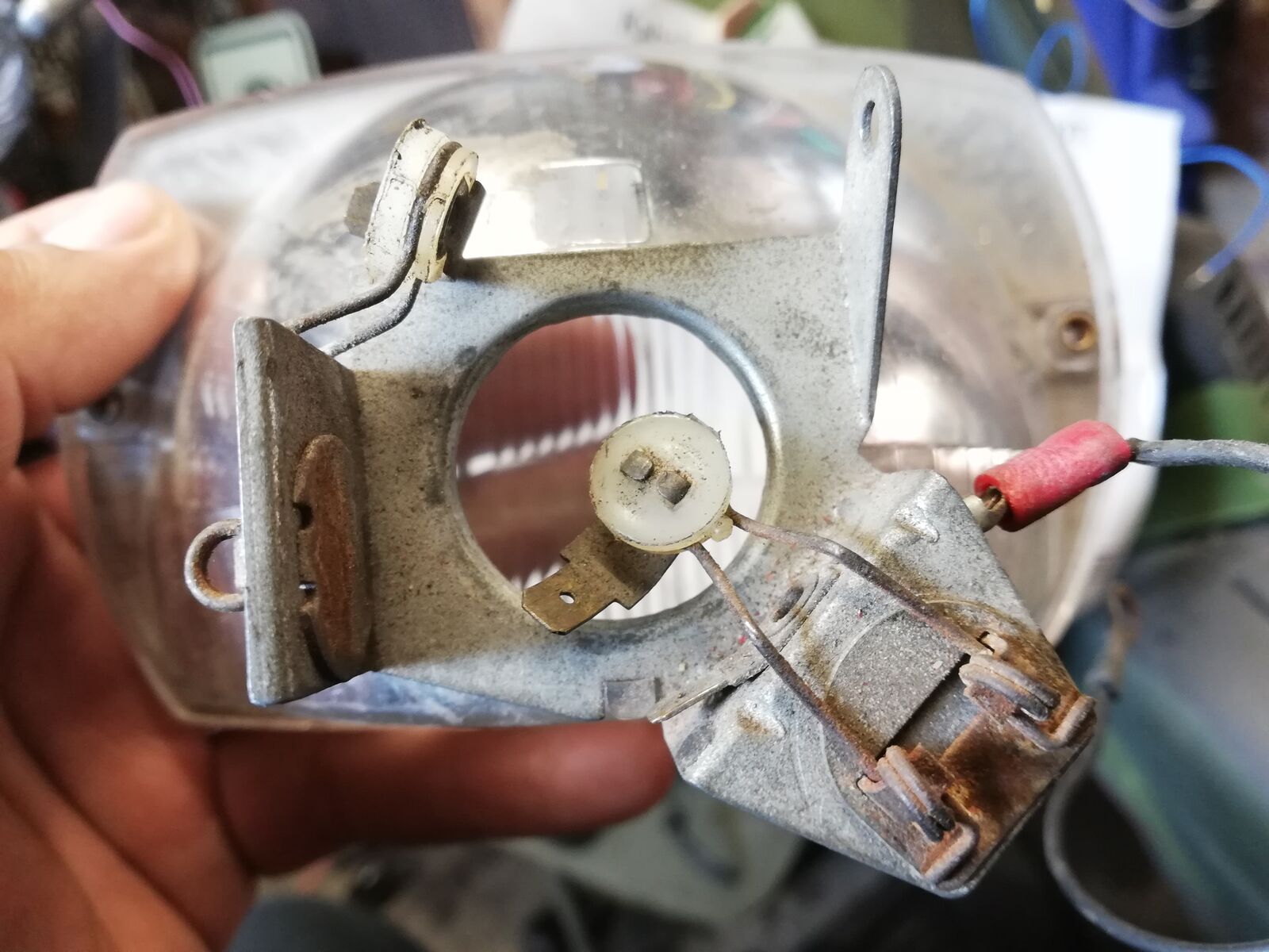

    Moin
    Ich bin mal wieder an der Special am werkeln. Rücklicht leuchtet schonmal wenn man den Kicker trittfroehlich-)
    Aber wie wird der Scheinwerfer verkabelt? Aus den Plan vom Kabelbaum werde ich nicht schlau.
    Hat jemand ein Bild von nen verkabelte Scheinwerfer zur hand ?

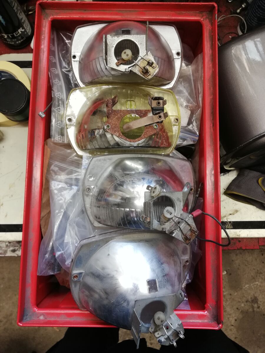

    Und welcher Scheinwerfer kommt da rein?
    Habe 4 st.
    Ich würde den mit den schwatten Kabel dran gerne nehmen. Ist der beste.
    6v Unterbrecherzündung. Mit lenkerendenblinker
    Gruß Marco

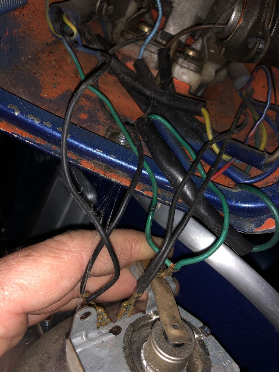

    Ich gehe morgen früh in die Tiefgarage und mache Dir Bilder. Die blaue Spezial hat 6V und Lenkerendblinker. Du musst mir nur sagen, was Du genau alles brauchst. Bin leider elektronisch genauso unfähig, wenn nicht noch mehr... :-3

    Ich muß nur wissen welches Kabel auf welchen Steckplatz kommt.
    Ich vermute mal die grünen auf die Lampen und schwarz auf Masse. Masse auf Lenker

    Hilft Dir das?
    12,191
    35,311
    4,300
    • November 4, 2018 at 10:23
    Moin
    Ja.
    Das hilft mir weiter.
    Vielen Dank top-)
