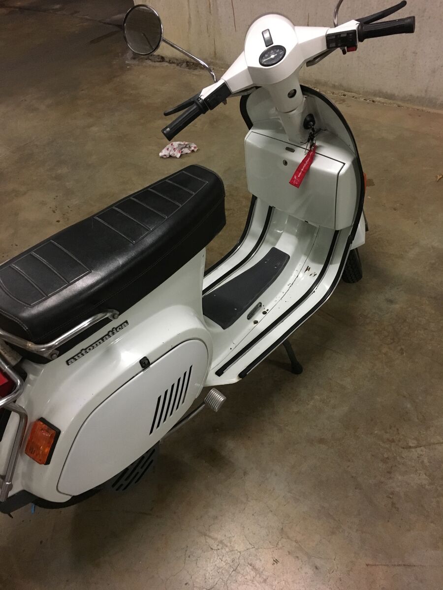

    lassen !!!
    Rost behandeln und konservieren und fertig !
    :-7:-7:-6:-6 fahren und fahren....

    Ok....das ist ja schonmal was;-) Danke! Jetzt bräuchte ich noch nen Tipp wie ich den behandeln soll🙈 wie gesagt ich hab da nicht wirklich Ahnung!!

    Eine Möglichkeit wäre Owatrol, 1 mal im Jahr drauf pinseln. Es rostet nicht weiter und die Patina bleibt erhalten.

    Welchen Rost lmao:-2.
    Wirklich guter Zustand. Solltest du Rostumwandler nehmen bedenke, dass das ganze dann reagiert und dunkel bis schwarz/lila wird.

    oder du nimmst Rostentferner (z.B. PELOX PE) - dann hast du blankes Blech!

    Ok danke.... und dann mit lackstift oder so drübergehen is Quatsch?
    • November 27, 2018 at 13:22
    • #28
    wenn dann überhaupt nur mit der Original Farbe !
    Wobei ich würd's nicht machen.... Nur konservieren und fertig

    Wie und womit dann konservieren?

    Sollte es bei diesem Zustand nicht reichen die Kiste ordentlich aufzupolieren und mit nem guten Wachs zu versiegeln?

    Owartol (außen) und Timemax (innen)
    Zum Beispiel
