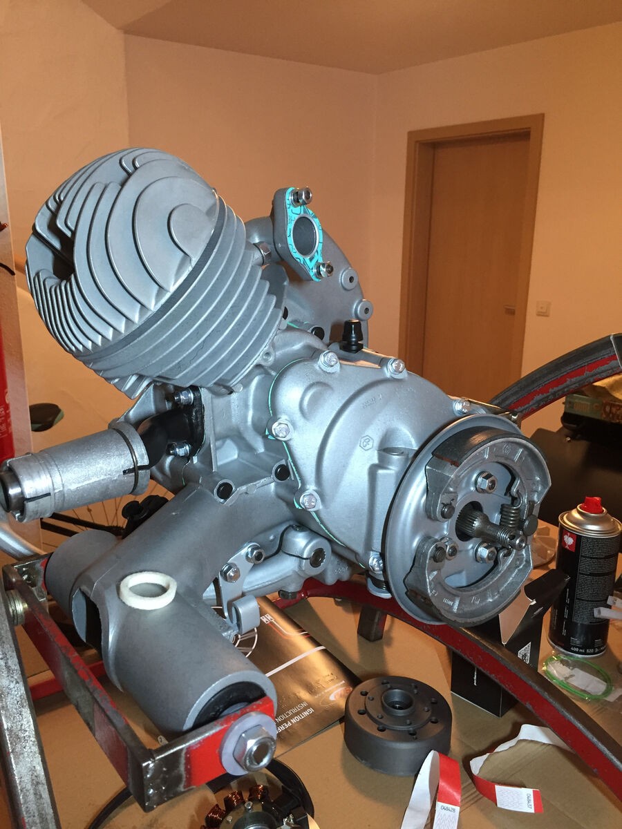

  • Hallo zusammen,

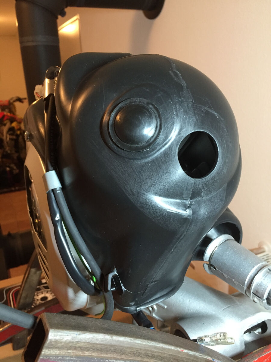

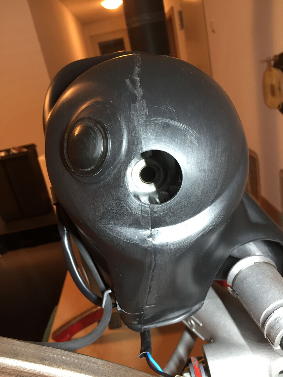

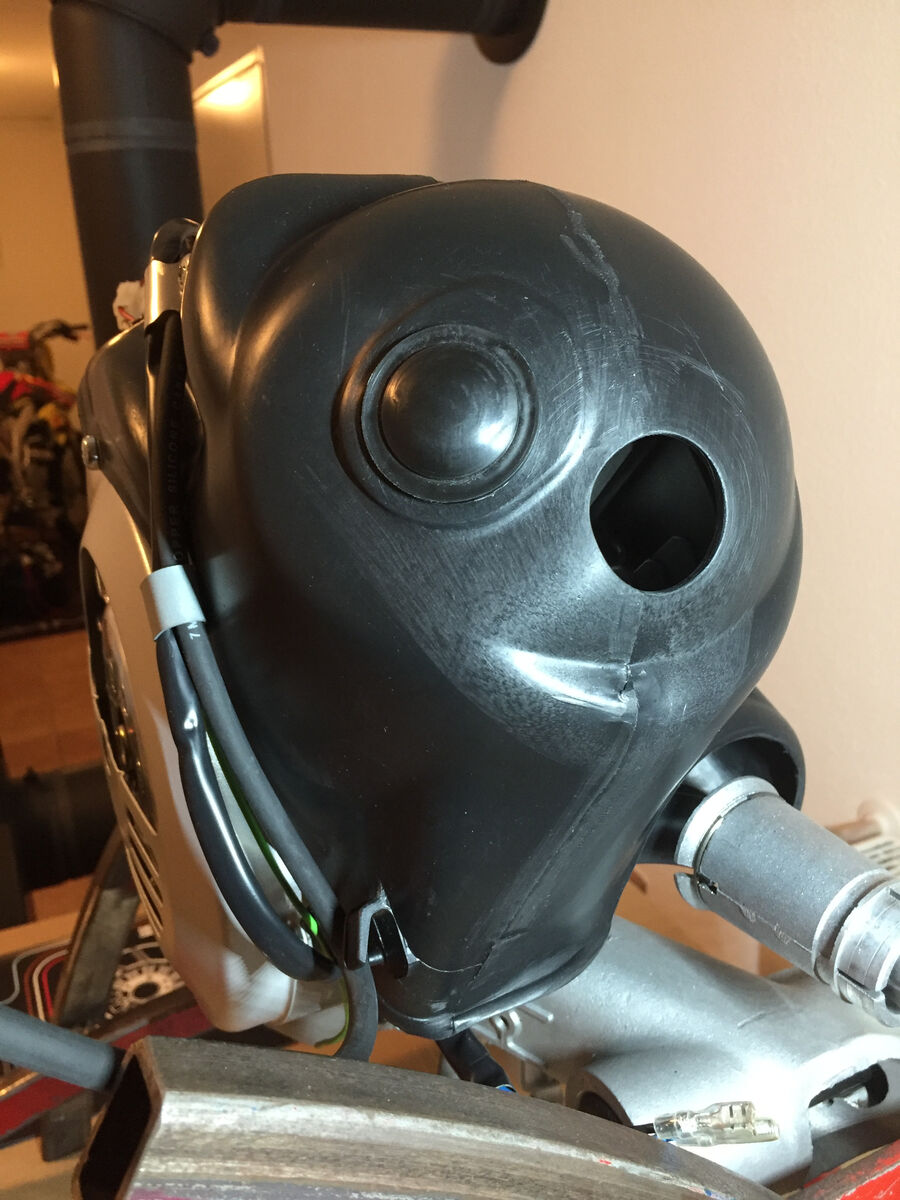

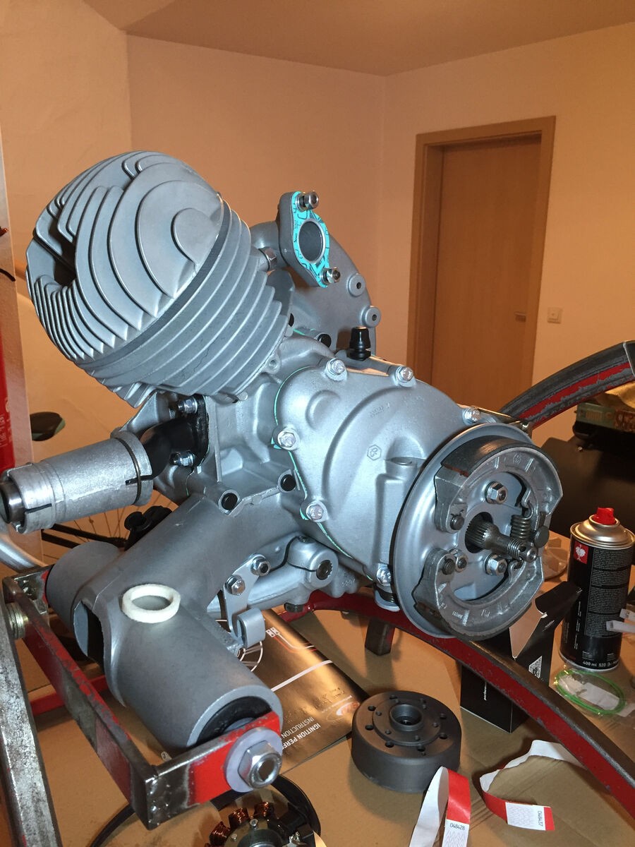

    habe meinen Motor nun komplett, für den Hp4 Zylinder aber keine originale Zylinderhaube aufgetrieben, also die von 125 etwas abgeändert.
    Leider ist nun der „normale“ Zündkezenstecker zu kurz, da der HP 4 natürlich niedriger ist.
    Der alte Beru Zündkerzenstecker hat die Angabe 1 Ohm , im Netz finde ich aber auch lange ZKS mit 5 Ohm !?
    Muss ich das berücksichtigen, oder spielt das keine Rolle?
    Vielen Dank im Voraus

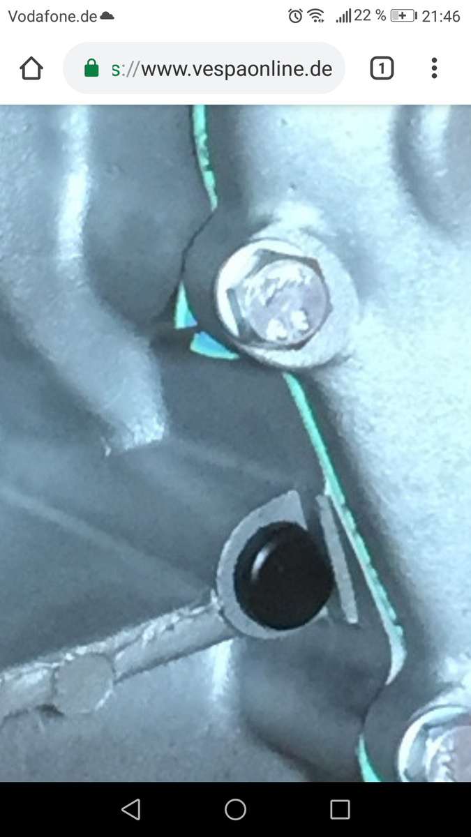

  • kleiner Tipp , schmeiß die Dichtung vom Krümmer weg, die sind scheiße brennen kurz oder später durch... nimm eine aus voll Alu ! Und der Kuludeckel wird auch undicht werden...

  • mit der dichtung für den kupplungsdeckel hab ich genau das gleiche problem.
    hab die schrauben noch nicht mal auf drehmoment bringen können ohne das die reisen.
    das war für mich das erste und letzte mal die bgm dichtung
