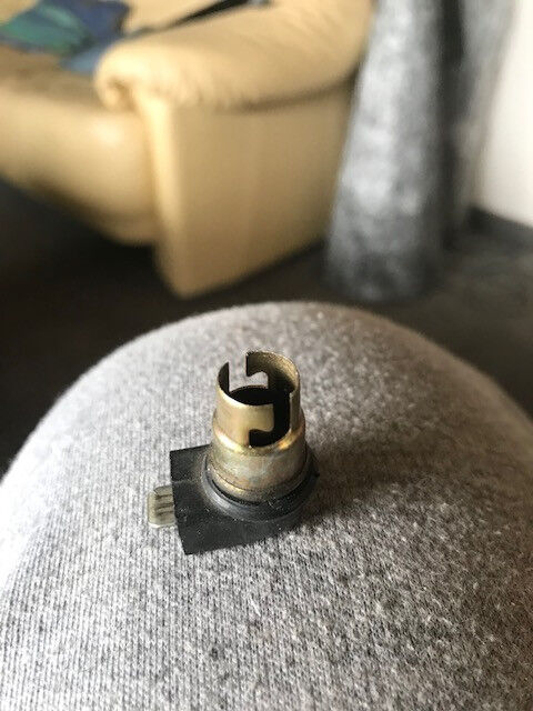

    Hallo, Ich suche für meine Vespa PX 80, Baujahr 1982 die Fassung für die Tachobeleuchtung.
    Die bei Sip ist zwar in der Explosionszeichnung richtig aber im Detailbild komplette anders.
    Vielleicht hat einer von euch noch so ein Teil rumliegen und er könnte mir das verkaufen.
    Wäre super
    Danke Gruß Jürgen

    Da hat mal jemand was anderes reingesteckt, die Teile sind bei Deiner Vespa eigentlich aus Plastik, jedenfalls bei meiner PX Bj 82...

    Jürgen wenn dir die fassung fehlt, welche hast du dann fotografiert?

    hy, da gibt es verschiedene Versionen.... aber was Du suchst, gibts bei LTH
    https://www.lambretta-teile.de/Fassung-Tachob…Lambretta-Vespa

    Das ist Mercedes alt Tachobeleuchtung Repro, die sind nix...

    Danke für den Tip, ich habe mir das Teil bestellt und es passt. Musste zwar die Kabel umlöten aber es funzt. Danke
