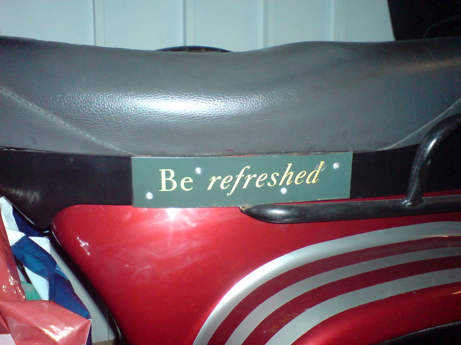

    Hatte das mal so gelöst mit ein paar Nieten und einem stück Blech von einem Blechschild
