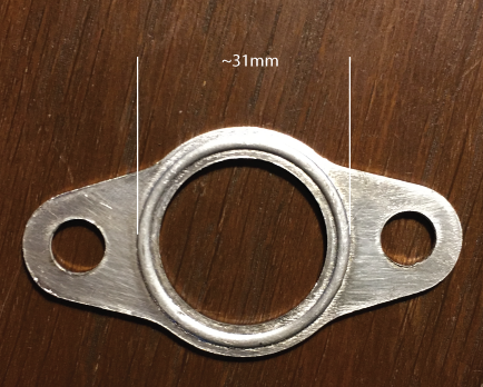

    meine Kleine ist mit der Zeit immer lauter geworden, dass es schon langsam unangenehm wurde.
    Nun habe ich sie mal auf die Seite gelegt und den Auspuff abgebaut. Der Auspuff selbst sieht gut aus, Krümmer und die Bolzen zum Festschrauben sind auch in Ordnung. Als ich den Krümmer abgenommen habe, fiel mir allerdings auf, dass er nicht richtig fest war und mir rieselten die Teile der Dichtung entgegen. :rolleyes:
    Also schnell neue Dichtungen bestellt ... aber bevor ich das wieder ranschraube: mich wundert die Größe ein wenig. Das neue Ding ist aus voll Aluminium und der erhabene Ring auf der Dichtung (siehe Bild) ist ca. 31mm im Durchmesser. Das Auspuffrohr aber allenfalls 28mm. Sollte der Ring da nicht reinpassen? Oder soll es das Alu dicht pressen?
    Ich habe außerdem noch andere Dichtungen gefunden: aus dicker Pappe (oder so) und Pappe mit beidseitig dünn silbrig beschichtet. Irgendwelche Empfehlungen? Und vorm Einbau gut einfetten, richtig?
    Danke + Grüße!

    Die Dichtung soll nicht ins Auspuffrohr, davor ist schon richtig. Ran und festziehen, mach es nicht so kompliziert...

    Und kein Fett!

    Jawohl, danke! klatschen-)
