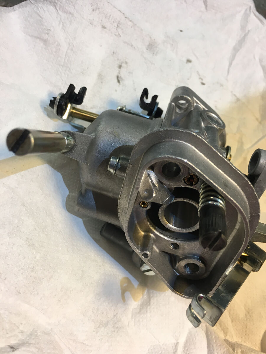

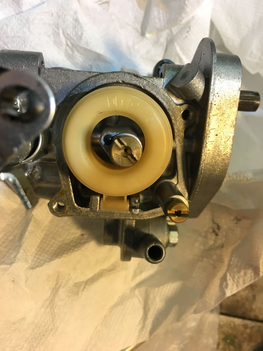

    Thema Vergaser (siehe Bilder):
    Der Vergaser was sehr sauber, hab ihn trotzdem nochmal ins Ultraschallbad geschmissen.

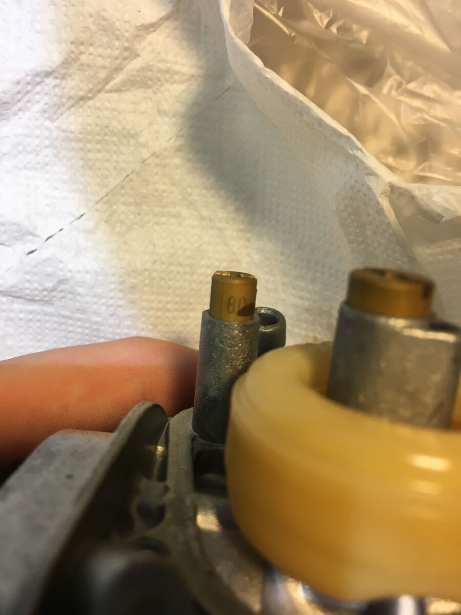

    Es ist ein Dello 16/14. Verbaut ist eine 74 Düse, was nach meiner Info so OK ist. Nebendüse ist eine 80 verbaut, keine Ahnung ob das normal ist.
    Falschluft am Vergaser glaube ich nicht, Dichtungen waren alle neu/heil. Werde es trotzdem nochmal testen.

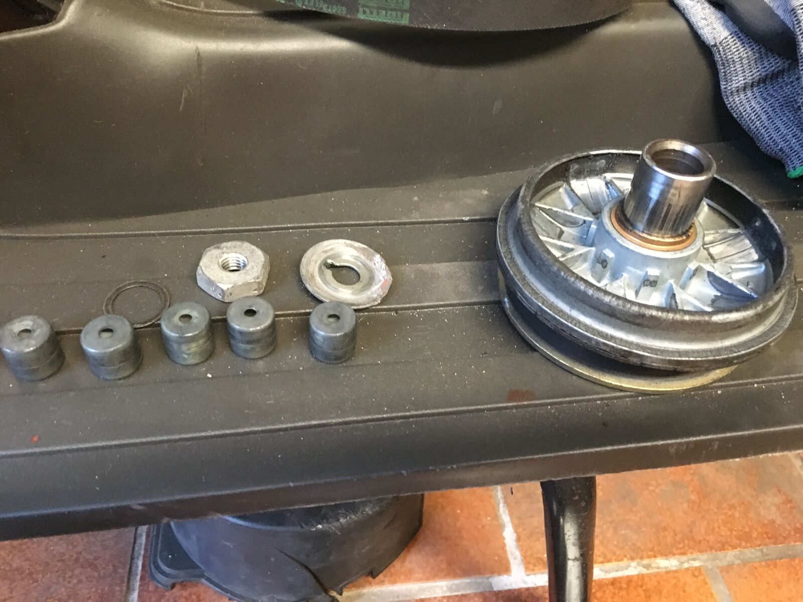

    Thema Vario:
    Ich habe die Vario abgebaut. Folgendes ist aufgefallen:
    1. Das Rollenfett hatte sich überall verteilt und ist sehr klebrig (Harzig).
    2. Die Rollen sind zwar rund, aber Komisch....Sie besteht aus so komischen zwei kappen. Ich würde gerne andere verbauen. Welche Größe und Gewicht ist standardmäßig drin?

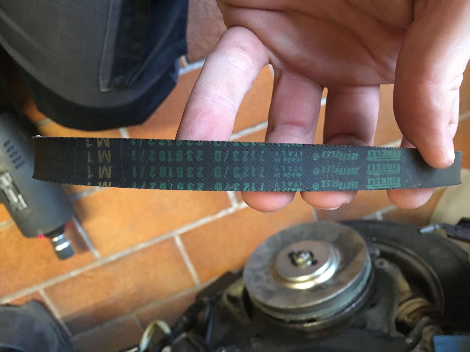

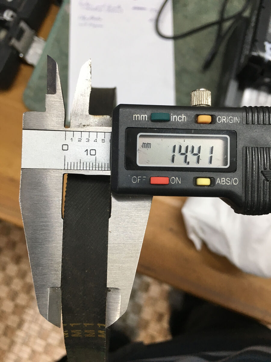

    3. Der Riemen ist deutlich schmaler (14mm) als die hier genannten 18mm. Ist es ein falscher? Welcher ist der richtige, und wo bekomme ich den?
  • Es sind die originalen Gewichte. Diese sollten unbedingt weiter benutzt werden,
    Alle anderen Gewichte sind nur Notlösungen, da es die Originalen mit den Kappen nicht mehr gibt (nur sehr teuer vereinzelt)
    Reinige die Rollen und schmiere sie leicht. Womit es gemacht wird, ist hier eine Glaubensfrage. Google einfach mal.
    Zu dem Riemen kann ich so nichts sagen. Wenn es der Falsche ist, läuft sie natürlich nicht richtig und ist evtl. zu langsam
    Automatica= Motor mit Öldrucksteuerung
    Plurimatic= Motor mit Variomatik
  • Oder pack die originalen Gewichte in eine Tüte und hebe sie als Andenken auf, den sie werden mehrere Platten haben.
    Such dir einen Dreher, der dir welche aus Teflon dreht. Aussenabmaße wie Original, Bohrung in der Mitte 7 mm.
    Funktioniert wunderbar. Alles sauber machen und befetten wie Rayman sagt, Glaubenssache.
    Ich habe ein Fett benutzt, das bis 140 Grad seine Konsistenz behält, aber sparsam. Sonst fliegt der Überschuß raus durch die Fliehkraft. Nur einen dünnen Film.
    Die oft erwähnte Kupferpaste halte ich für zu zäh, das ist bei der Radiatorgeometrie aus den Anfängen kontraproduktiv. Und es brauch keine Hitzeresistenz bis was weiss ich was.
    Danach war es eine andere Welt.
    Nur so als Tip aus meiner Erfahrungswelt.
