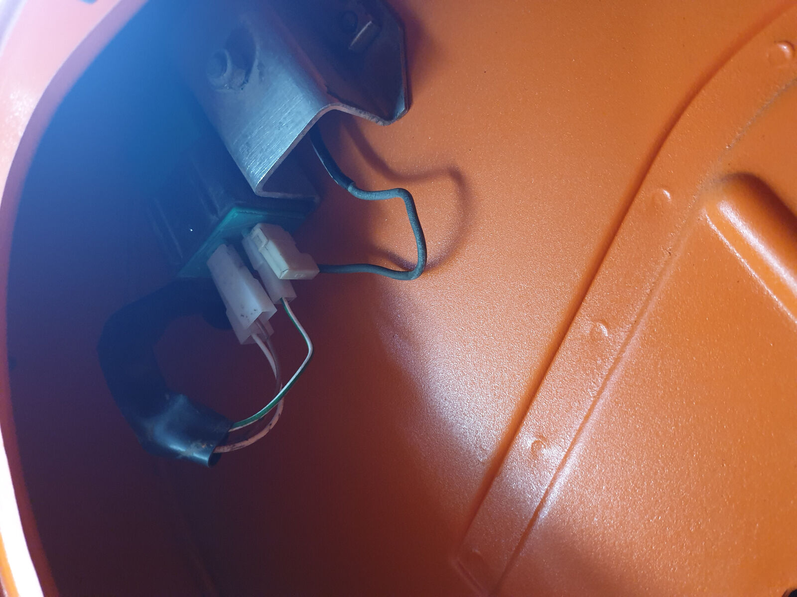

    Leider kann ich in meiner Vespa keinen Spannungsregler finden...
    Der liegt doch normalerweise neben dem Blibkerreails oder nicht.....
    Unten habe ich nochmal ein Bild hinzugefügt.

    Ok, dann müsstest Du eine PK s Sparversion haben, 6V ohne Bremslicht und ohne Blinker. Besorg Dir ne Prüflampe und gugg ob von der Zündung Strom kommt.

    Na wenn der Blinker geht brauchst nicht nach dem Spannungsregler Suchen, der scheint ja zu funktionieren, du brauchst was zum prüfen, eben ne Prüflampe oder n Multimeter, sonst kommst du allein nicht weiter, am besten noch nen Kumpel aus der Kfz Branche...
