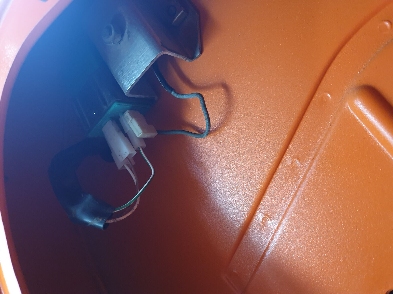

    • June 1, 2019 at 16:18
    Zitat von MBT / T4
    Tausch mal den Spannungsregler!
    Hallo lieber MBT,
    Leider kann ich in meiner Vespa keinen Spannungsregler finden...
    Der liegt doch normalerweise neben dem Blibkerreails oder nicht.....
    Unten habe ich nochmal ein Bild hinzugefügt.

  • MBT / T4
    Blechfummler
    367
    7,177
    1,353
    • June 1, 2019 at 18:12
    Ok, dann müsstest Du eine PK s Sparversion haben, 6V ohne Bremslicht und ohne Blinker. Besorg Dir ne Prüflampe und gugg ob von der Zündung Strom kommt.

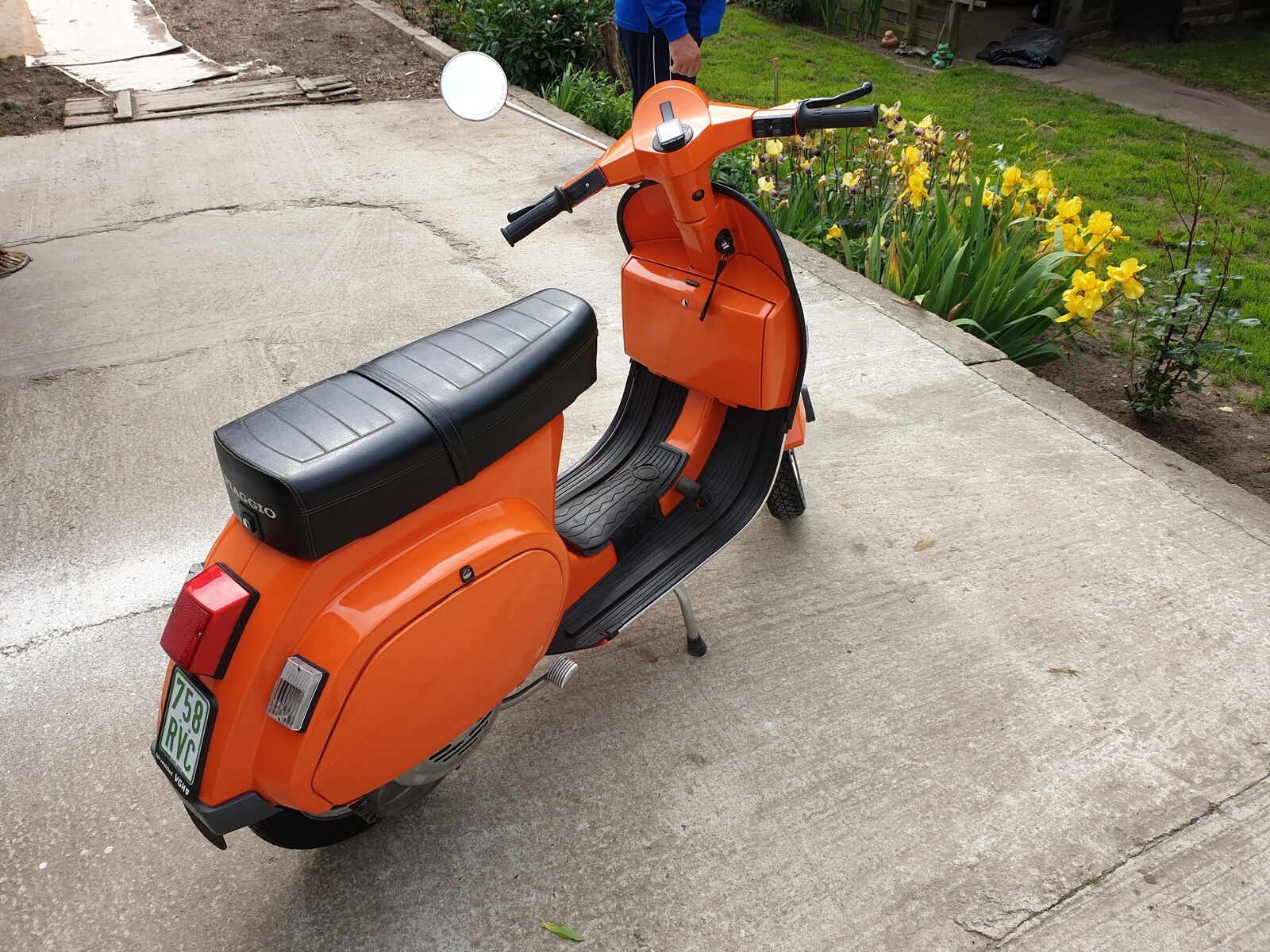

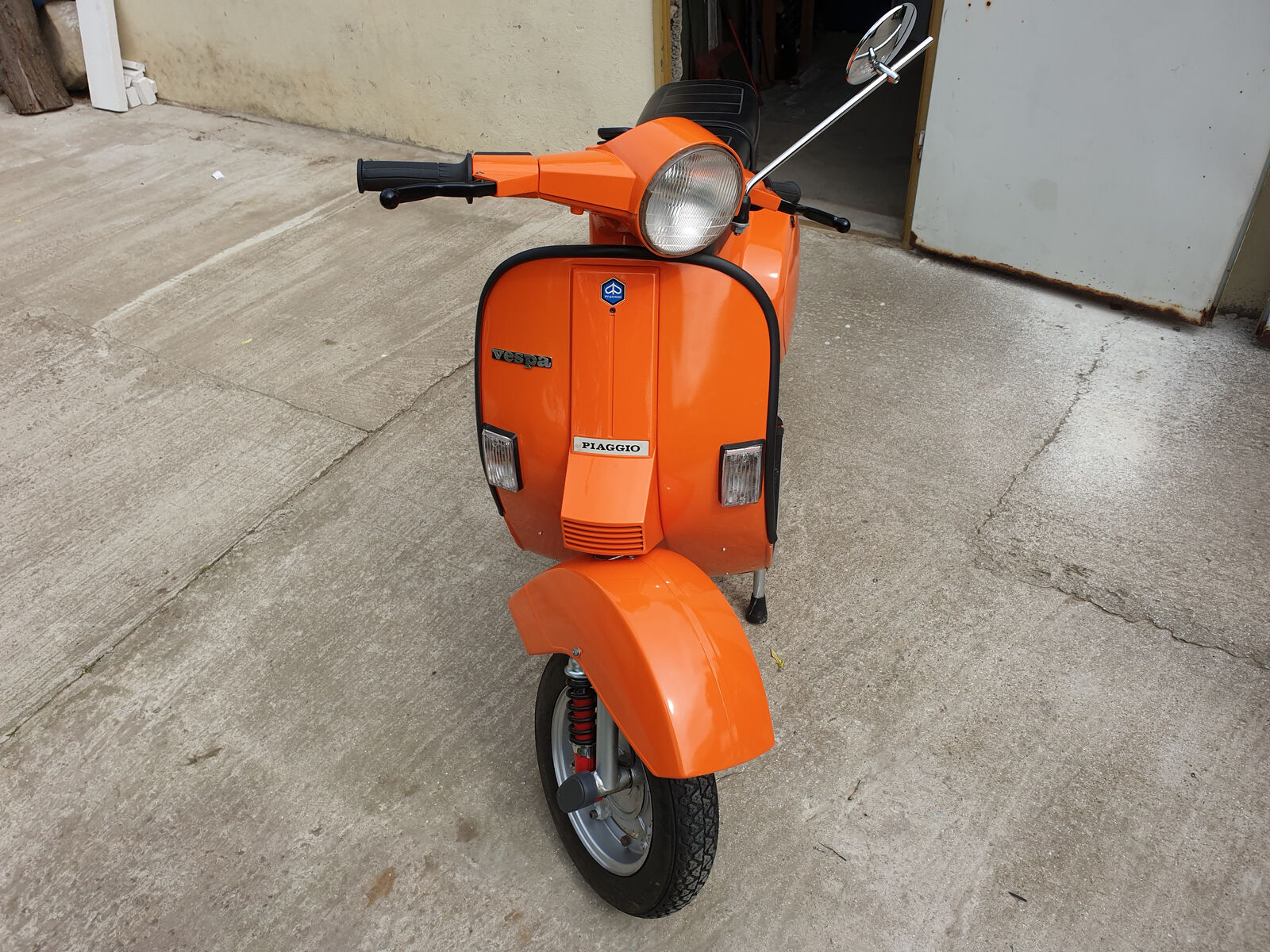

    • June 1, 2019 at 18:45
    Ich versteh nur Bahnhof....
    Ich habe Blinker und Rücklicht auch... die Blinker funktionieren....

    • June 1, 2019 at 21:40
    Na wenn der Blinker geht brauchst nicht nach dem Spannungsregler Suchen, der scheint ja zu funktionieren, du brauchst was zum prüfen, eben ne Prüflampe oder n Multimeter, sonst kommst du allein nicht weiter, am besten noch nen Kumpel aus der Kfz Branche...
