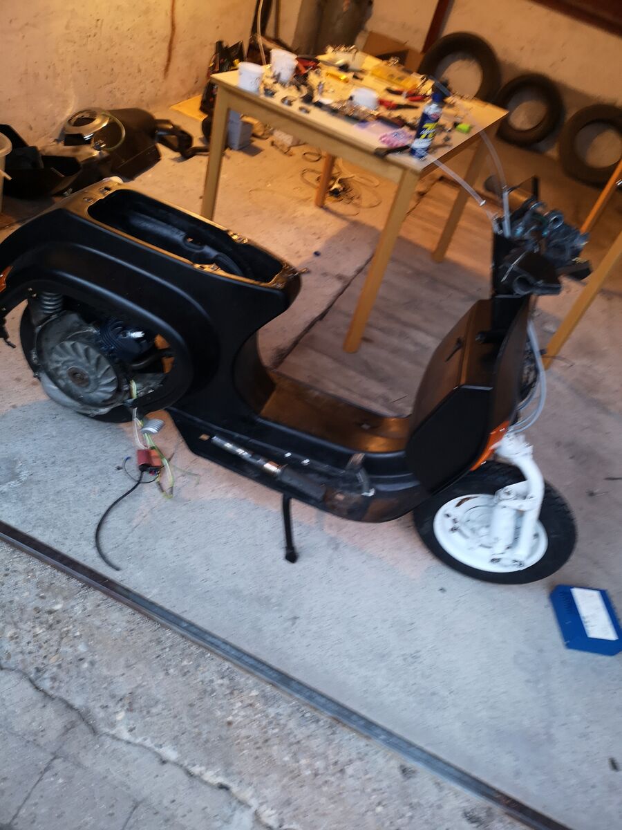

    Hi, also ich habe das nicht böse gemeint, alles gut. Nun nach dem ich such Funktion und mehr benutzt habe, ist der zylinder nochmal raus, entgradet und wieder rein gekommen. Also aktueller Stand ist, Motor wieder drin. Am Donnerstag geht es weiter mit dem Zusammenbau. Eine Frage habe ich dennoch nach dem ich jetzt schon mal alles weg hatte und die Züge aussahen wie sau hab ich nen neuen Satz reingelegt. Kann mir jemand sagen wie und mit welchen nippel werden Kupplung und Schaltzüge fest gemacht? Hier noch ein aktuelles Bild.
