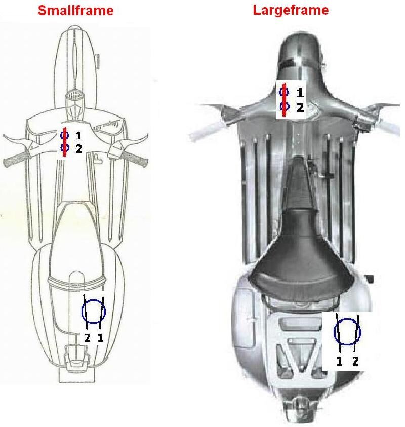

    Hi hat einer nen plan für mich welcher zug wohin gehört und wie dieser befestigt wird. Bitte. Diese scheiß fummelei reizt meine Geduld.

    Kupplung und schaltung.

    Befestigt wird das Ganze mit Schraubnippel

    Dankeeeeeee probiere es morgen mal aus
