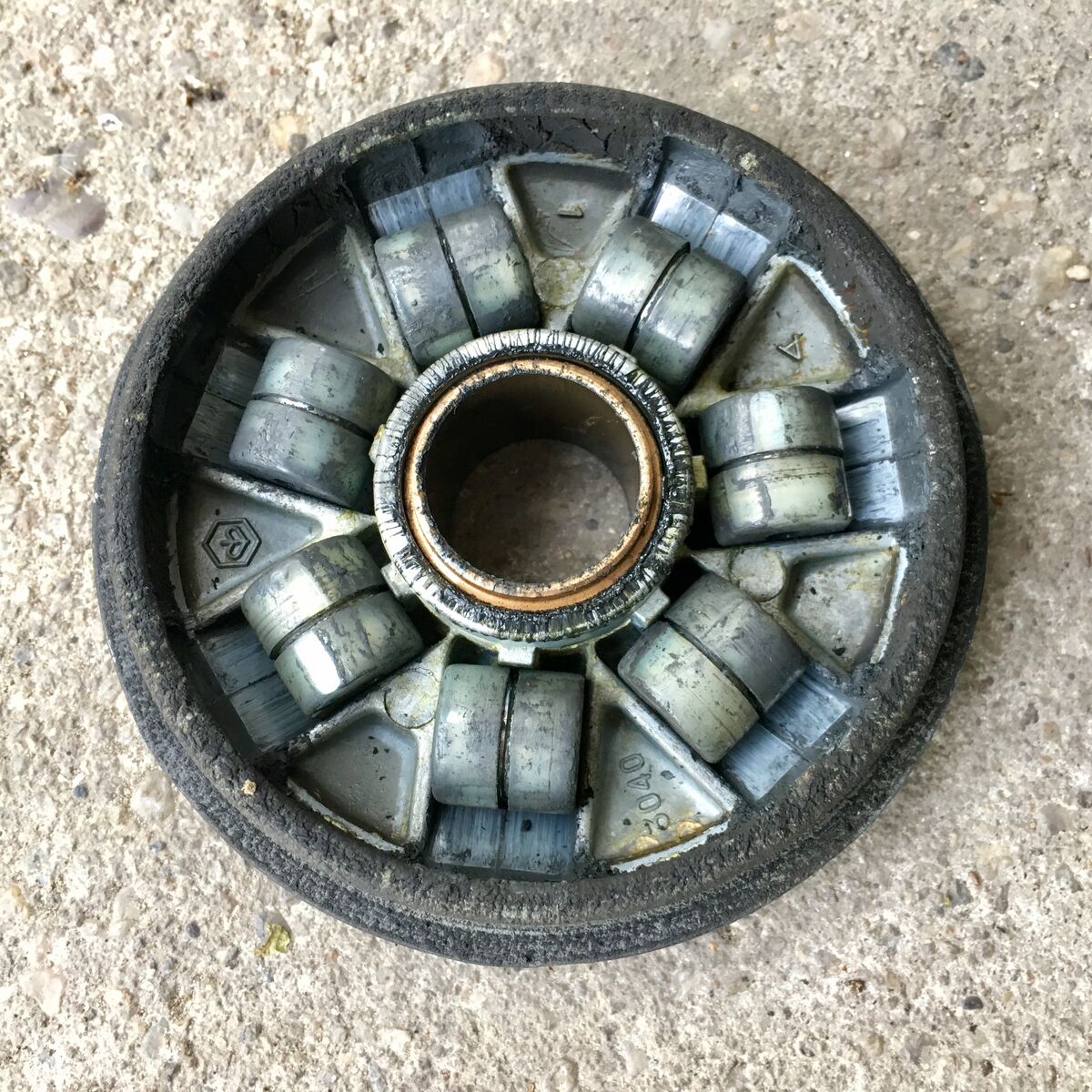

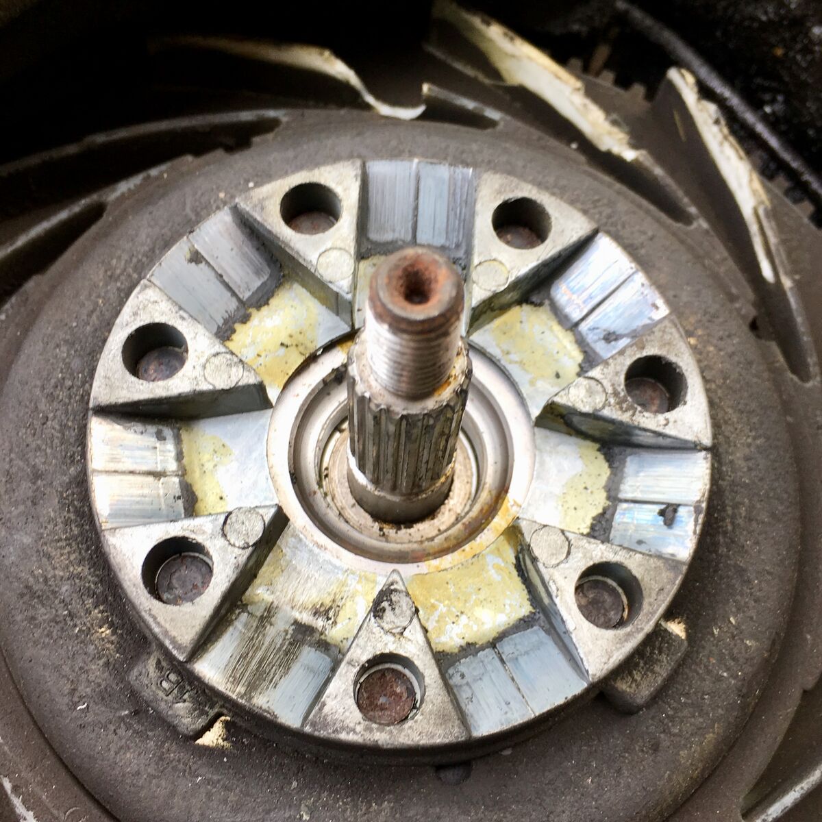

    Moin - das Teil im Bild sitzt auf dem Lüfterrad. Es sieht so aus, als wenn die Rollen / Zylinder bei Drehgeschwindigkeit nach außen gehen, wie eine Art Fliehkraftkupplung. Aber die ist es ja nicht?! Was ist es dann?
    Ist furztrocken - ölen oder fetten oder so lassen?
    Danke!

    Habe es gefunden: ist wohl die Variomatik und muss gefettet werden. :)

    Genau. Fliehkraftkupplung ist richtig.
    Wandlerfett benutzen! Kein Lagerfett!
    Die Variomatik ordentlich säubern. Die Rollen werden oben ja schon vom Schmodder begrenzt.

    Und Platten haben die Rollen auch schon. Das hemmt, auch wenn du neu fettest.
    Berichte mal, wie sie danach läuft.
