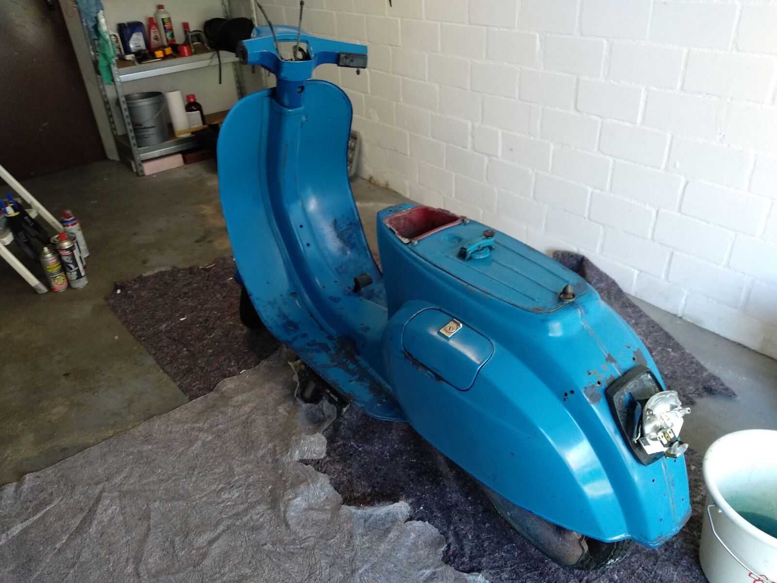

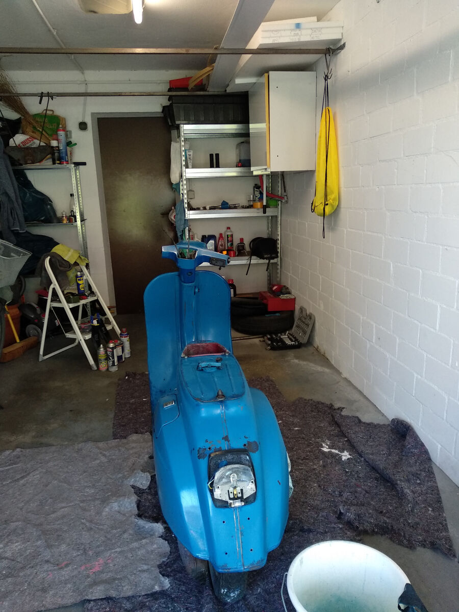

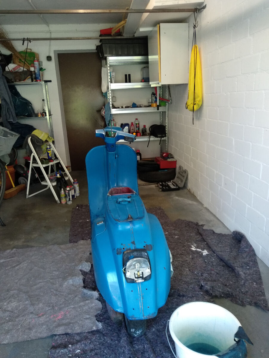

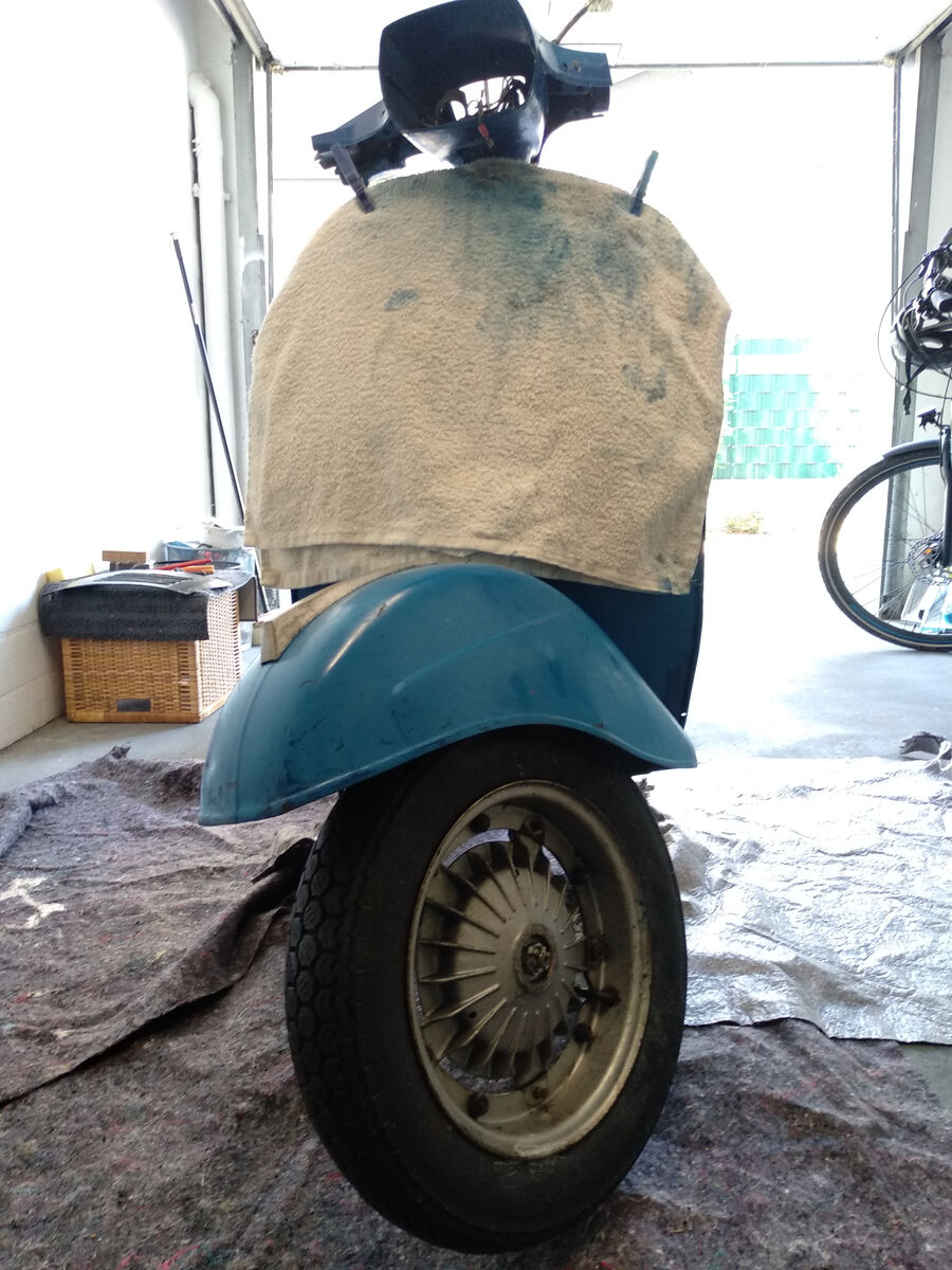

    • August 23, 2019 at 15:55

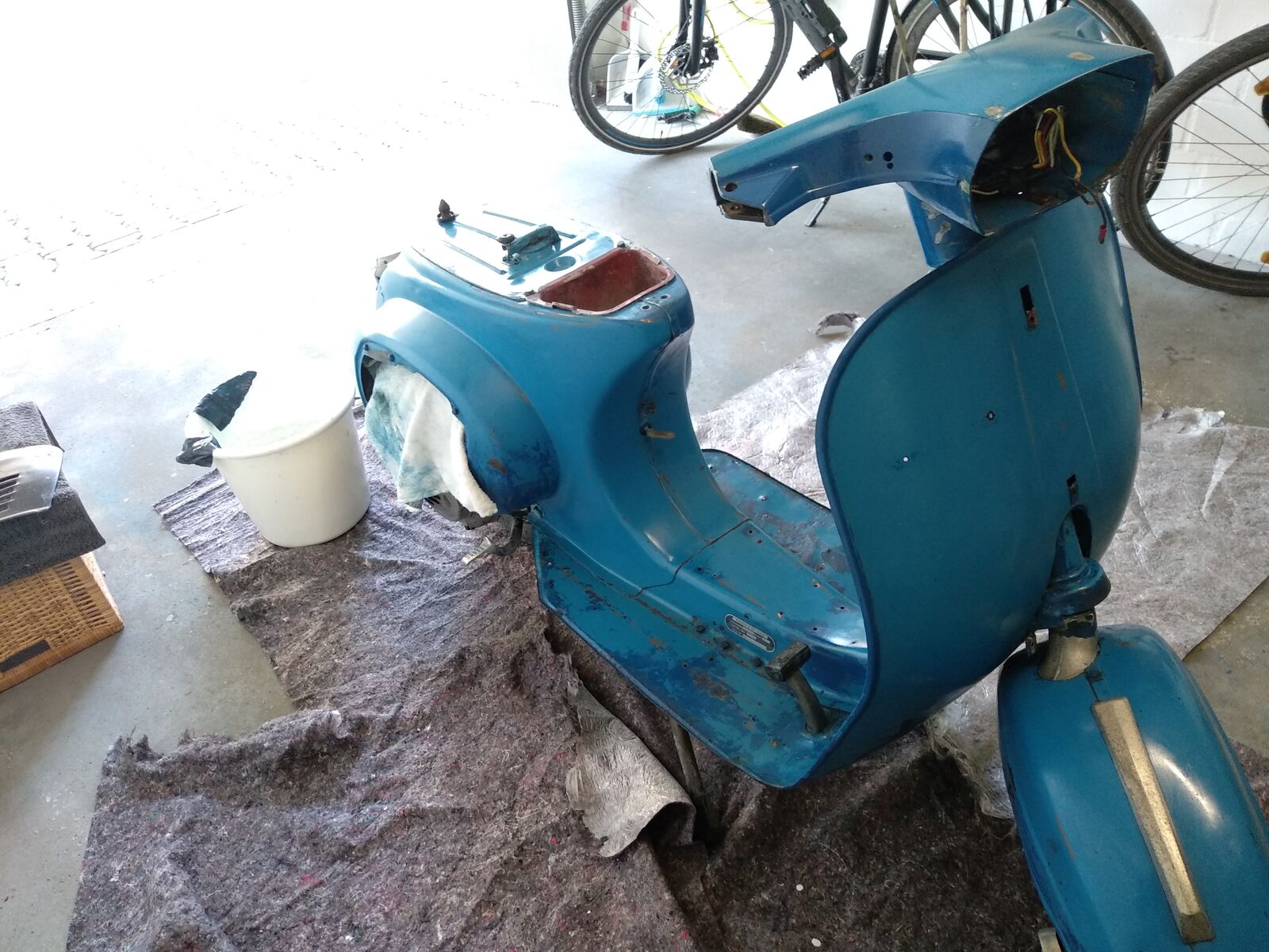

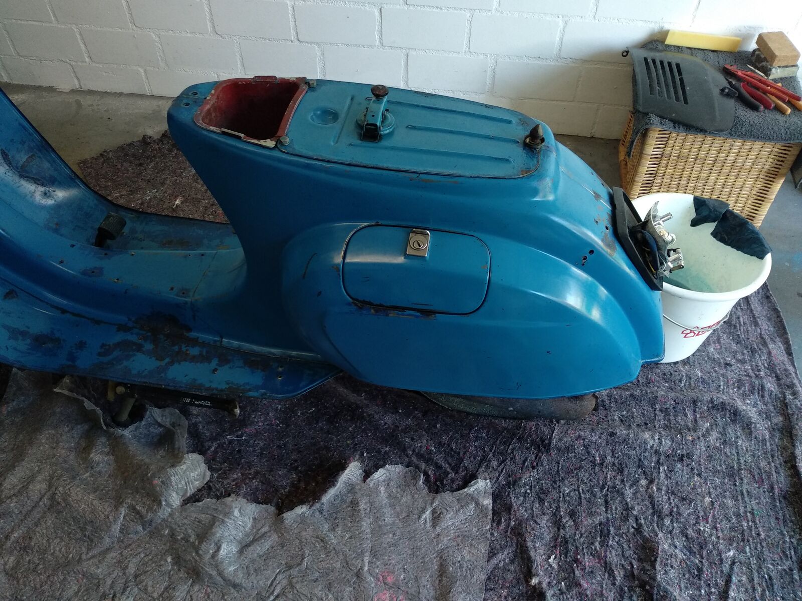

    So, hier die versprochenen Bilder.
    Zu der Elektrik mache ich im entsprechenden Unterforum noch ein Thread auf, sobald es zu dem Einbau der Blinker kommt. Ich habe bereits die hinteren Blinkerkabel gefunden - zumindest auf einer Seite. Sind mit isoband zugedreht.
    Nun bekomme ich die blöde Mutter vorne aus der Bremse nicht raus (Kronmutter). Ist ganz normal nach links drehen zum öffnen? Richtig?
    Bild 2 - der Screenshot, zeigt vor der Dusche - das hellere blau ist der originale Lack. Wie zu sehen, ist Rost versucht worden zu verdecken, es wurde nur 1k Lack (zum Glück) benutzt. Die Rostkeime werde ich mit fertan und owatol behandeln. Dann eventuell Wachs noch?!
    Ansonsten plane ich folgendes:
    :tuesBowdenzüge der Kupplung und Kupplung selbst neu einziehen mit innen und Außenmantel.
    :tuesblinker dran ist klar.
    :tuestrittleisten und Klingel besorgen. Dir halbe Klingel ist da, die Abdeckung fehlt. Vielleicht kann man sich ja was basteln.
    :tues Stoßdämpfer vorne muss erneuert werden - das würde ich klar mit den Bremsen machen.
    ... Und hinten sollte auch der Dämpfer Mal einen Wechsel bekommen. Der sieht ziemlich angerostet aus :(.
    Lieben Dank fürs Zuhören :).

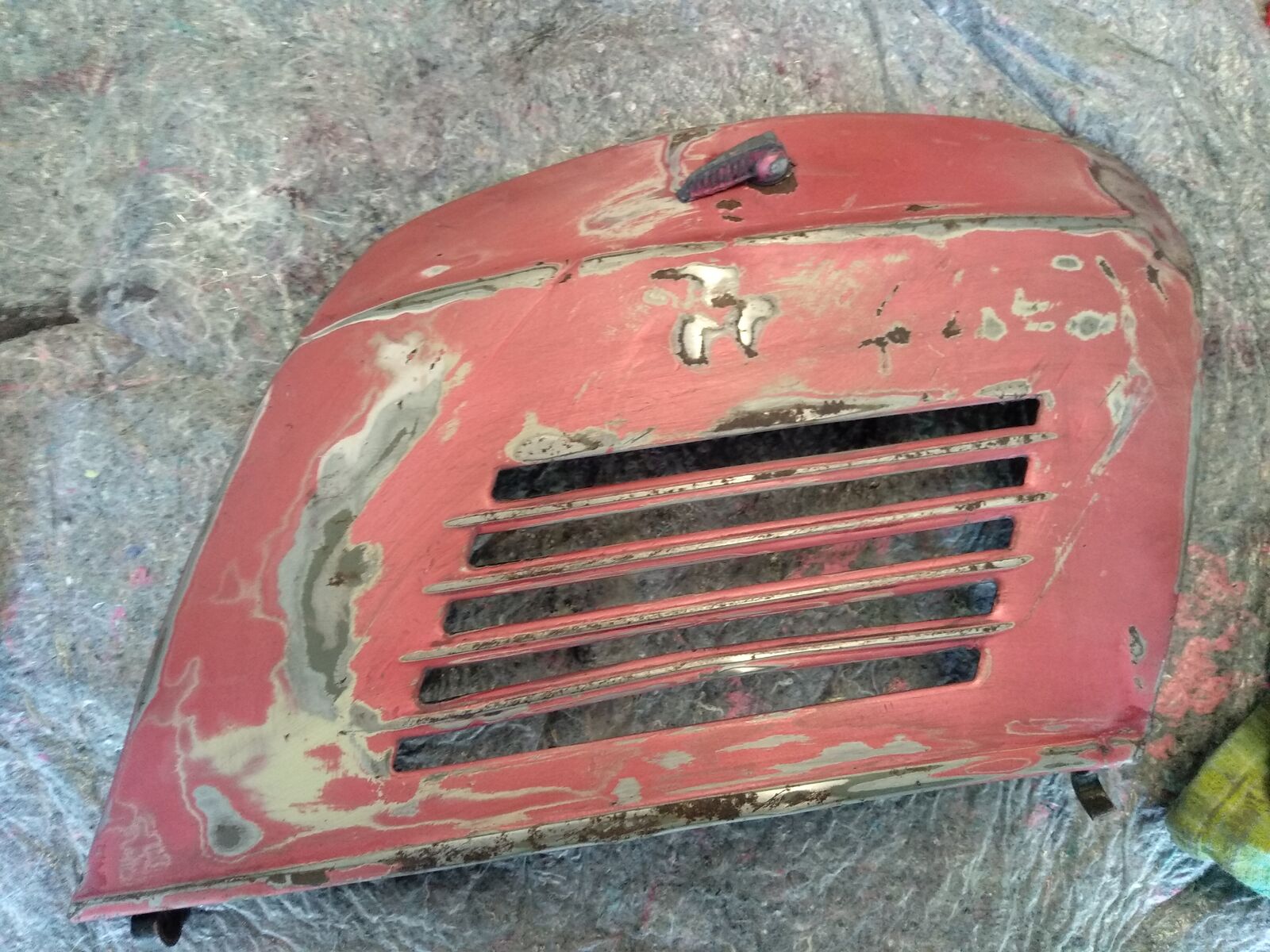

    Die Seitenabdeckung war übrigens schwarz matt. Hab es mal unter Aceton gehalten. Dann ist dieses Pink zum Vorschein gekommen - ich glaub ich lass das so, hat was :)

    • August 23, 2019 at 16:35
    Da hast Du doch schon eine Menge Arbeit geleistet.
    Zur Kronenmutter (normales Gewinde) vorne: über 24-48 Stunden mit WD40 immer mal wieder baden. Heissluftfön kann auch helfen. Dann Verlängerung auf die Ratsche, am besten setzt sich jemand auf die Vespa und hält sie und dann sollte das aufgehen.
    Wenn’s dann immer noch nicht will: Schlagschrauber.
    Du versuchst es aber nicht mit irgendeinem Kronenmutterschlüssel sondern schon mit Nuss, oder?
    Den Seitendeckel würde ich persönlich nachlackieren und nachpatinieren.
    Thema Rost: ich schleife den Rost normal ab, nehme dann Fertan, pinsle aber auch über mehrere Tage immer wieder nach. Dann mit normalem Wasser und Lappen nachwischen und mit Owatrol konservieren. Beim Thema Rost hat aber jeder so seine Rezepte.
