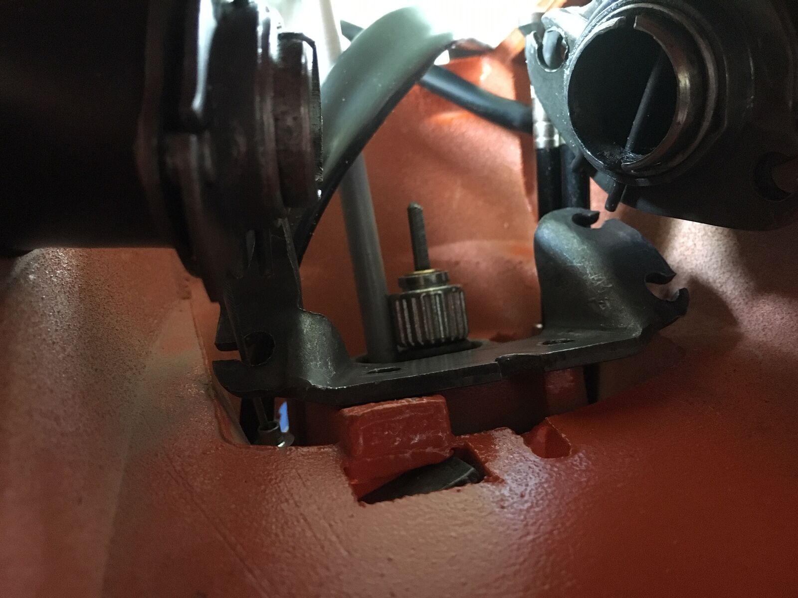

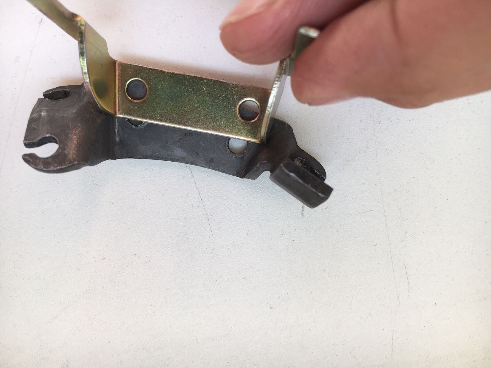

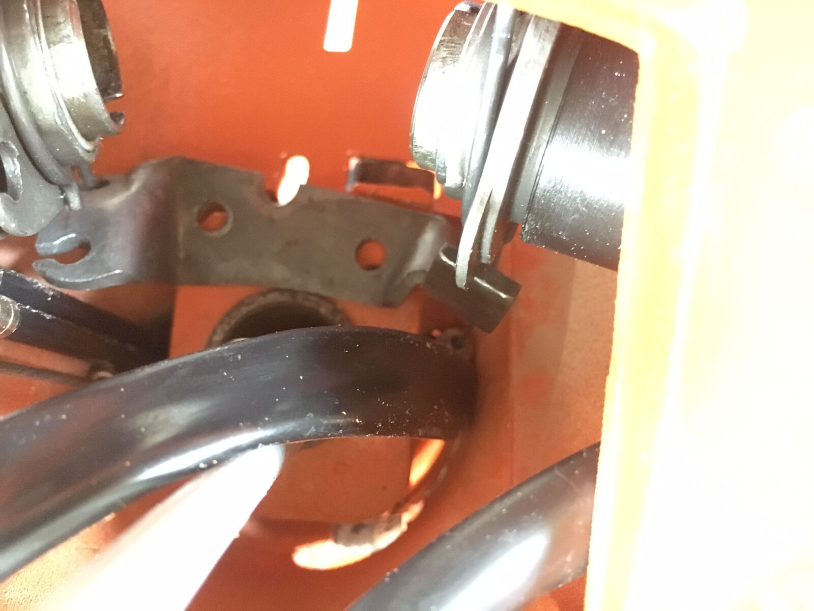

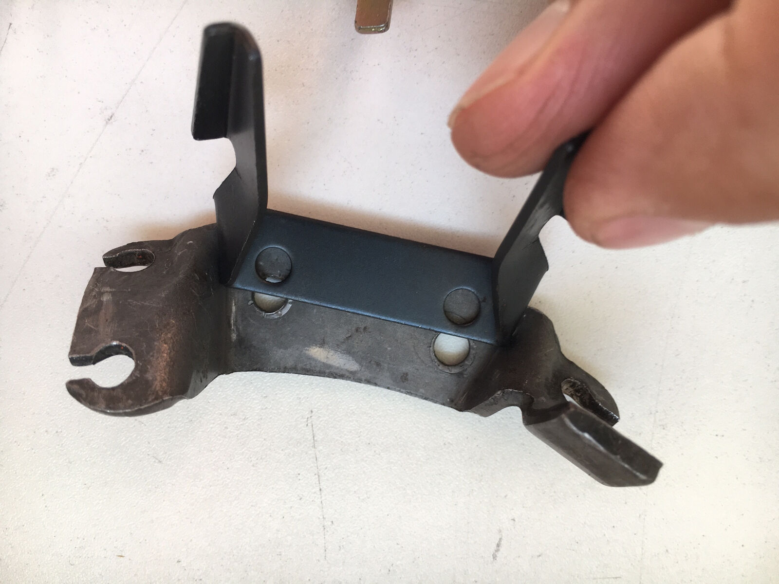

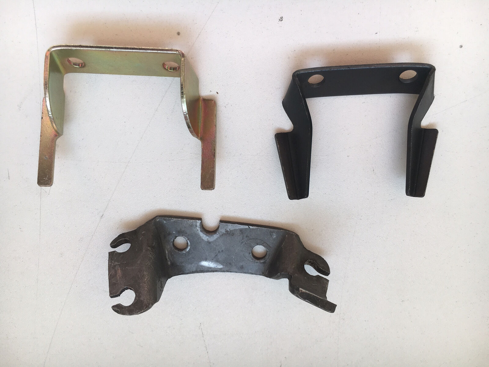

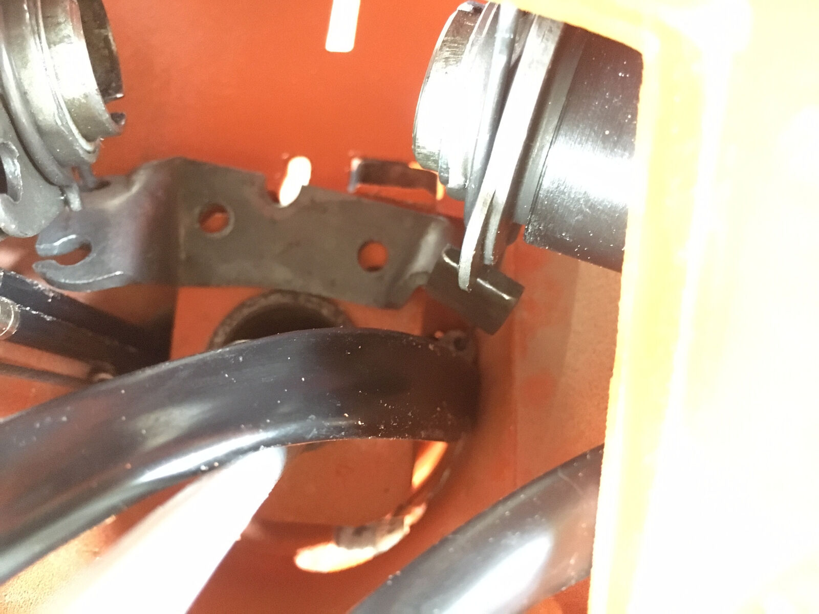

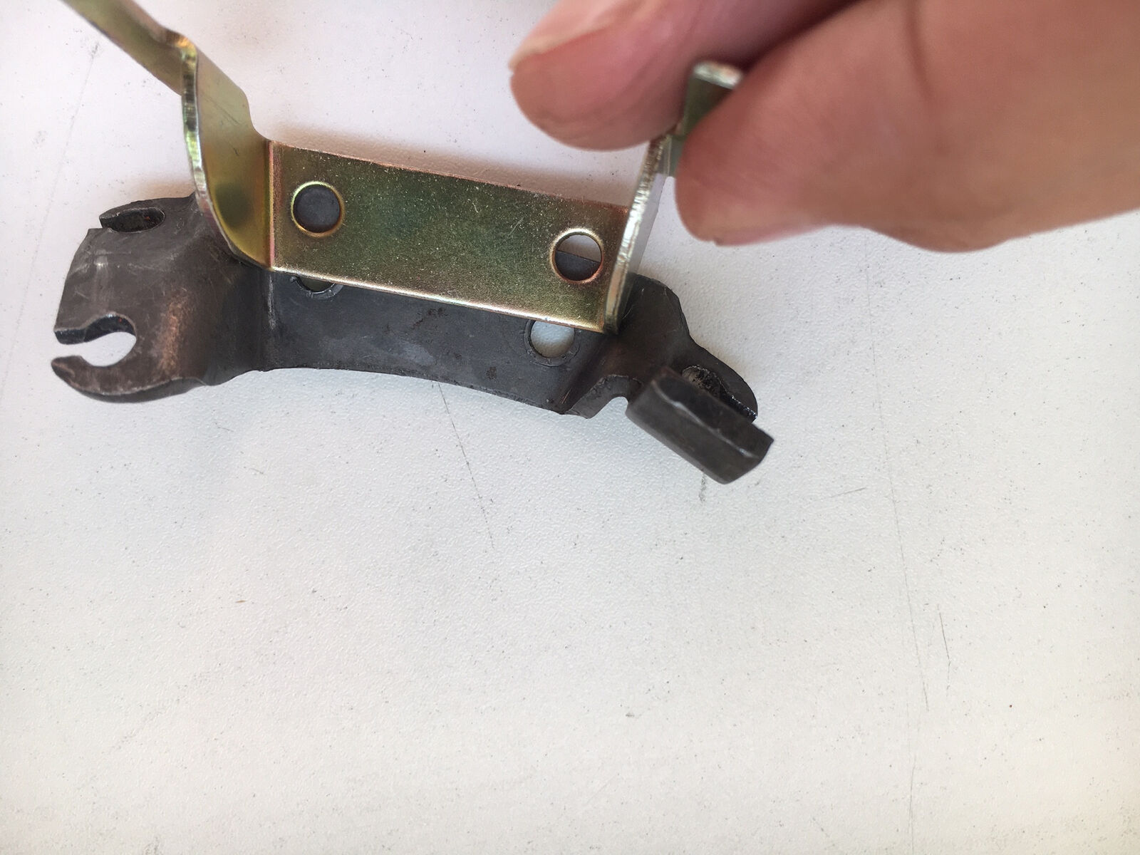

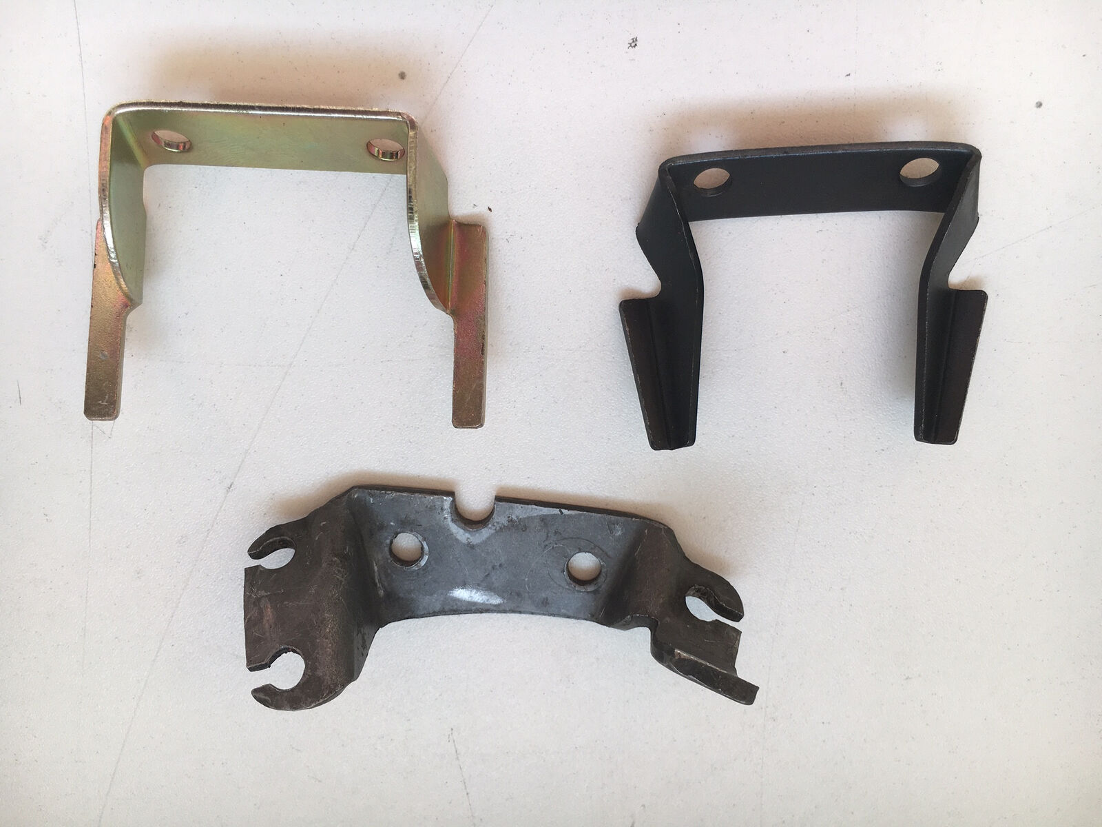

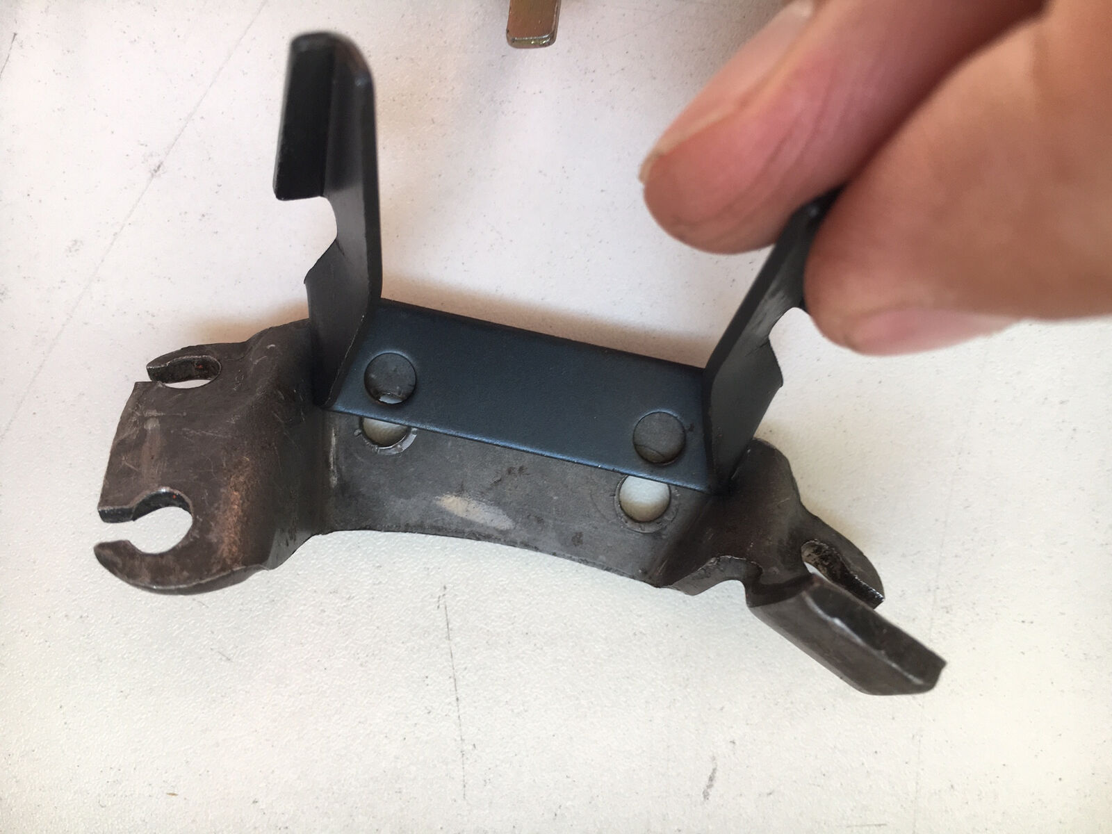

    ich bin am verzweifeln! Ich versuche gerade wieder den Lenker mit den Blinkern zusammenzubauen.
    Als ich die Vespa damals auseinandergebaut habe, ist mir schon aufgefallen das der Drehschutz bzw. das Blech fehlt und habe es bei SC bestellt, welches zu meiner Bauserie V5B1T passen sollte. Das Blech für die Bowdenzüge war dabei.
    Nun passte das erste Blech nicht, ist zu breit .... Ok hab nochmal gegoogelt und ein anderes gefunden, welches auch auf meine Serie passt bestellt. Kam aber paßt auch nicht. Bin ratlos und im Netz findet man nichts.
    Wo liegt mein Fehler!?

    Das Blech auf dem 4ten Bild hälst du doch verkehrtrum drauf.
    Im Lexikon ist bei "Lenkerendblinker montieren" ein Bild. Im Notfall bieg ein bißchen.

    bei der V5B3T hast du eigendlich einen zuganschlage aus kunsttoff. (1.Fehler)
    Darauf kommt dann noch eine Metallplatte zur versterkung. (2.Fehler)
    Darauf sollte (Sollte weil reproteil) Deine verdrehstütze passen.
