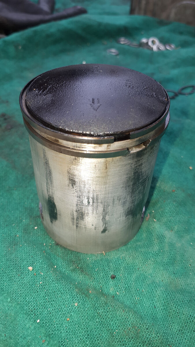

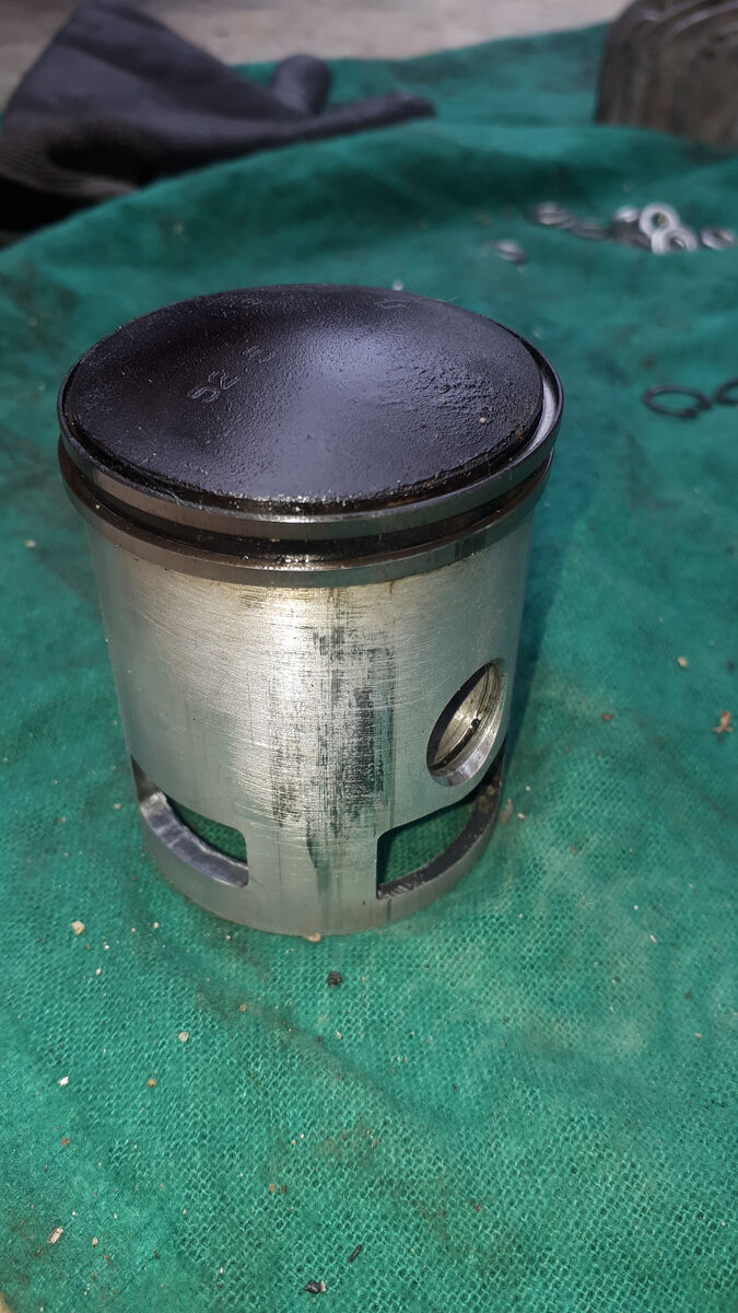

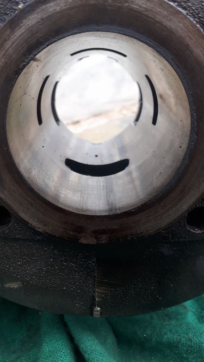

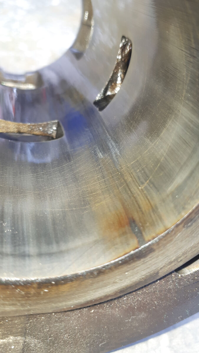

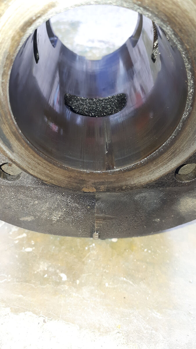

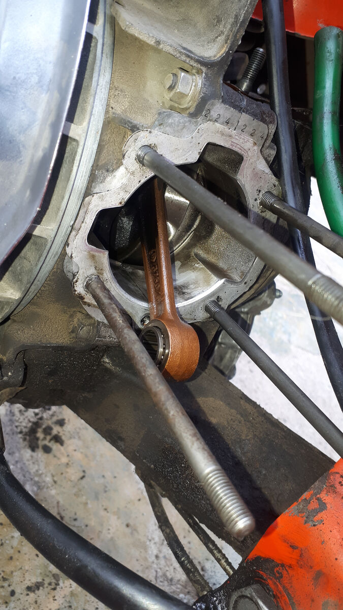

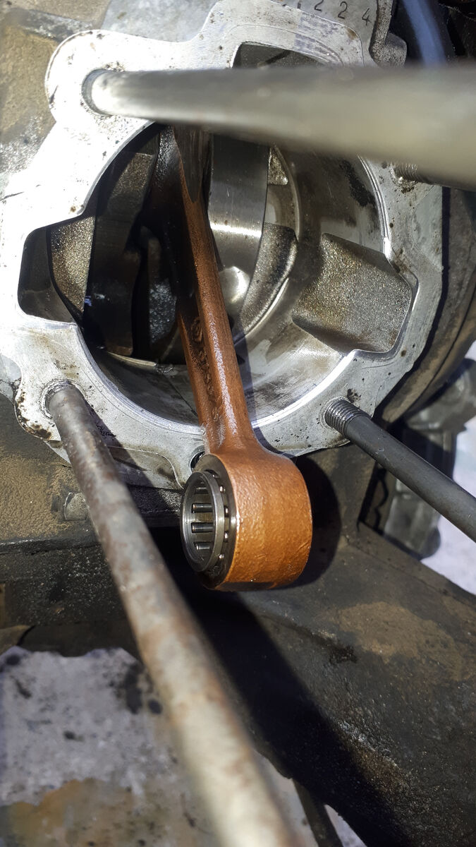

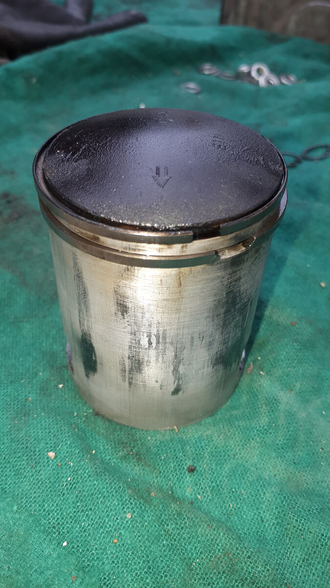

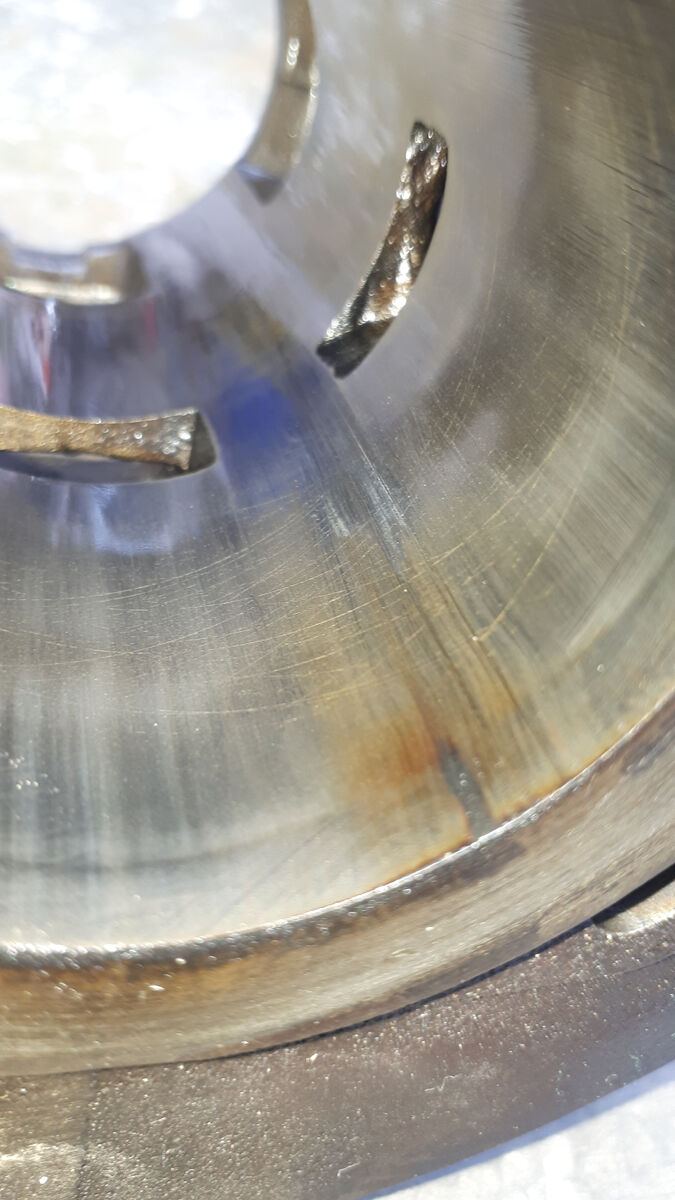

    So, Zylinder ist runter. Ohne Stehbolzen rauszudrehen. Dass das so einfach ist... 😉
    Bilder vom Zylinder anbei... Ich weiß gar nicht wovon genau ich Bilder machen soll. Gibt's Wünsche diesbezüglich? Das dritte ist einer der Stellen, an denen er zuletzt geklemmt hat. Ich könnte schwören ich hab alles Alu aus dem Zylinder rausgeätzt. Da ist jetzt aber definitiv wieder was.
    Wie beurteile ich ob der Zylinder noch gut ist?

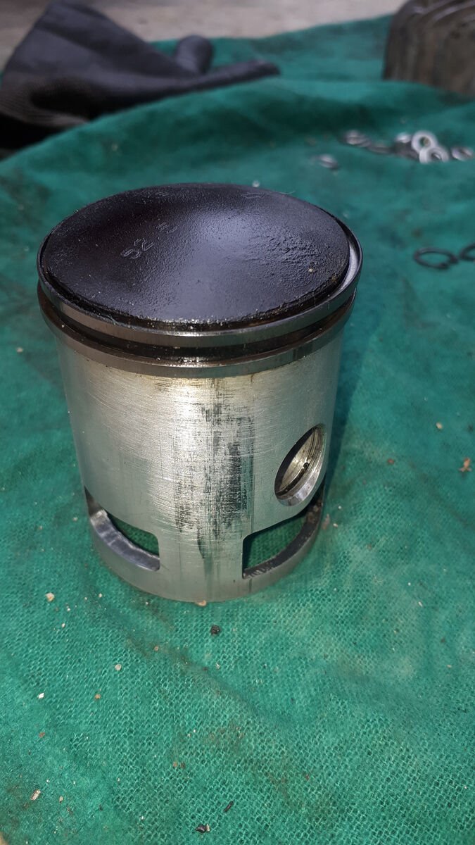

    Beide Sicherungsringe noch drin. Kolbenringe noch an einem Stück aber völlig labberig. Da ist keine Spannung drauf. Und vermutlich weil ich die ausgeleihert hab, als ich beim Kolben "reparieren" die Kolbennut sauber machen wollte. Klingt das plausibel was ich hier fasle? Und könnte das mein Geräusch erklären? Neue Ringe bekomme ich ebenfalls erst nächste Woche. Darum kann ich es nicht einfach mit neuen probieren.

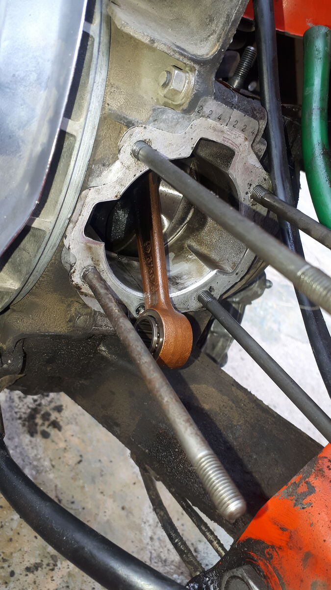

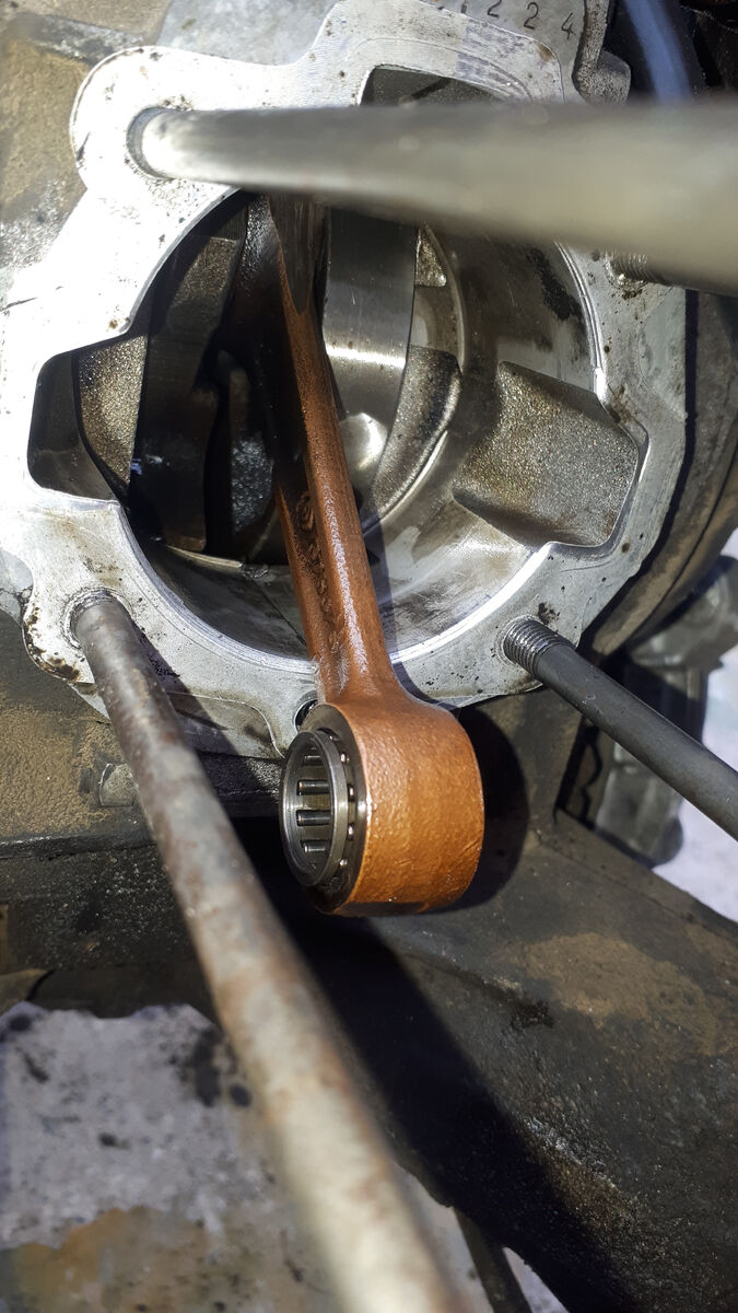

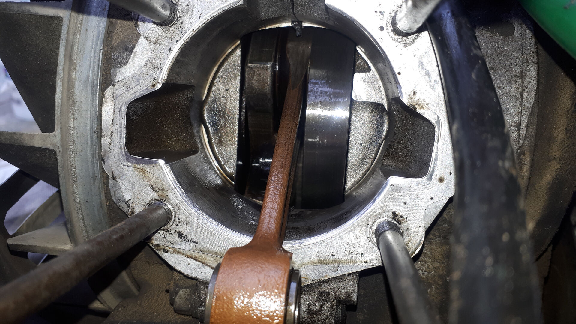

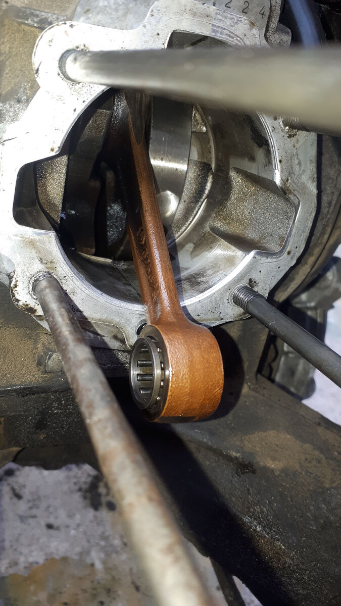

    Mach mal Foto‘s vom Pleuel , hat das Pleuel etwas Höhenspiel?

    Ok - ich denke es ist grenzwertig. Man sieht im unteren Bereich schön den erwarteten Cut. Hast Du Bilder vom Kolben und dem Pleuel Lager?

    Höhenspiel... Also was ich jetzt gemacht hab, war Mal das Pleuel etwas reinzudrücken und rauszuziehen. Dabei bewegt sich sofort das Polrad mit. Bedeutet das, dass es kein Höhenspiel hat? Ist das was du meintest?

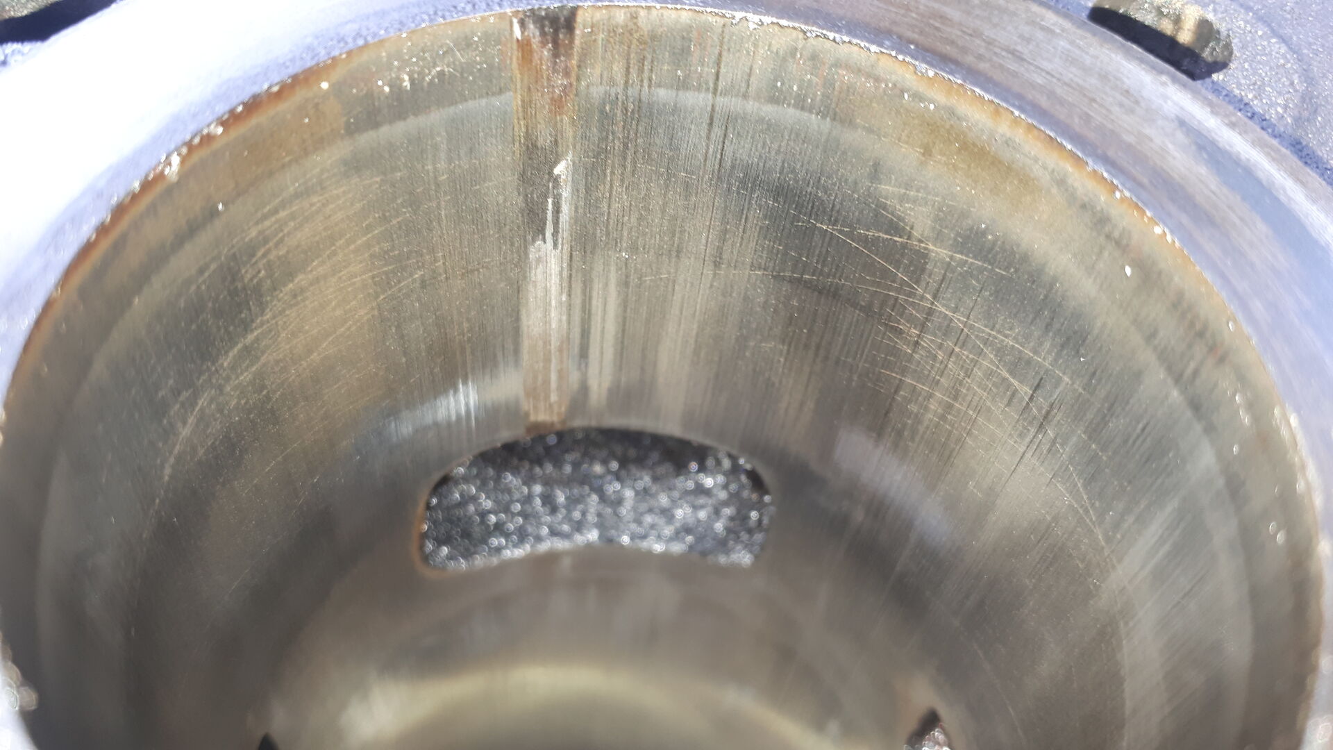

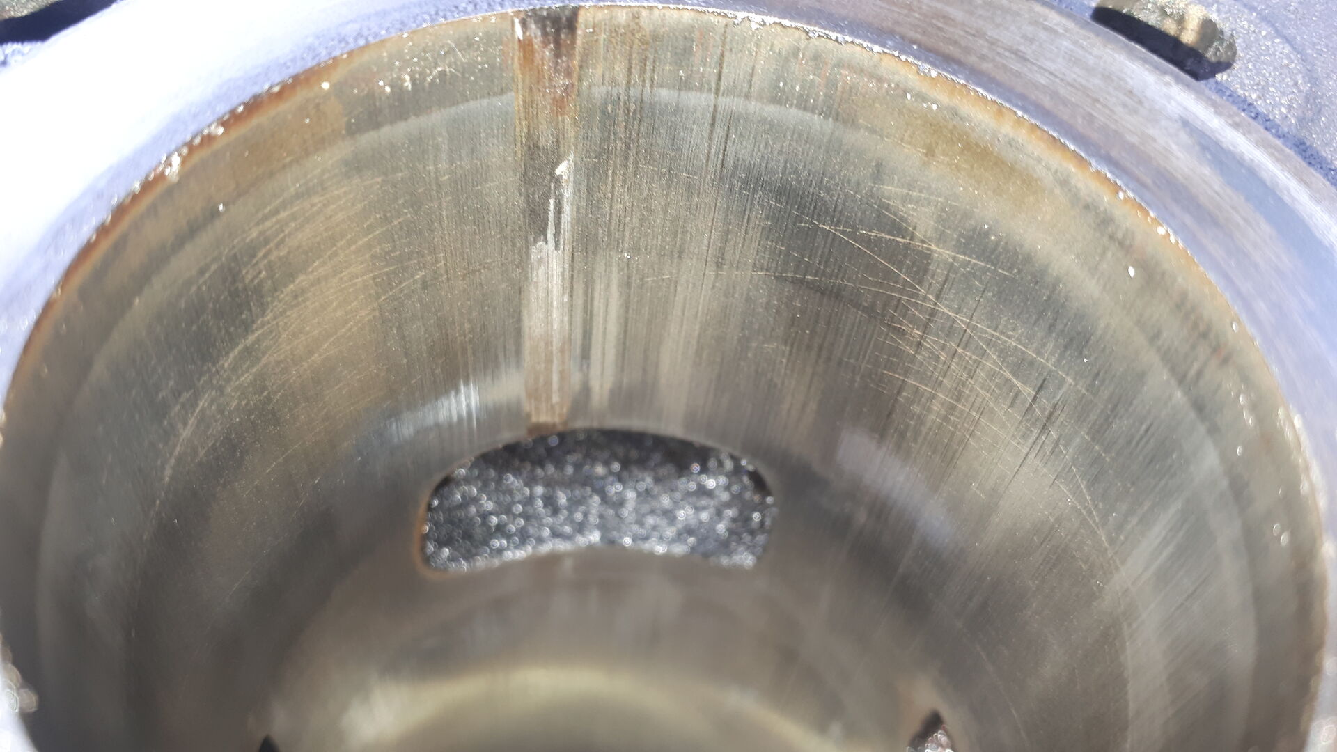

    Der von mir vermutlich völlig dilettantisch verunstaltete Kolben. Das sind die beiden Stellen, wo ich Abrieb im Zylinder entdeckt hatte.

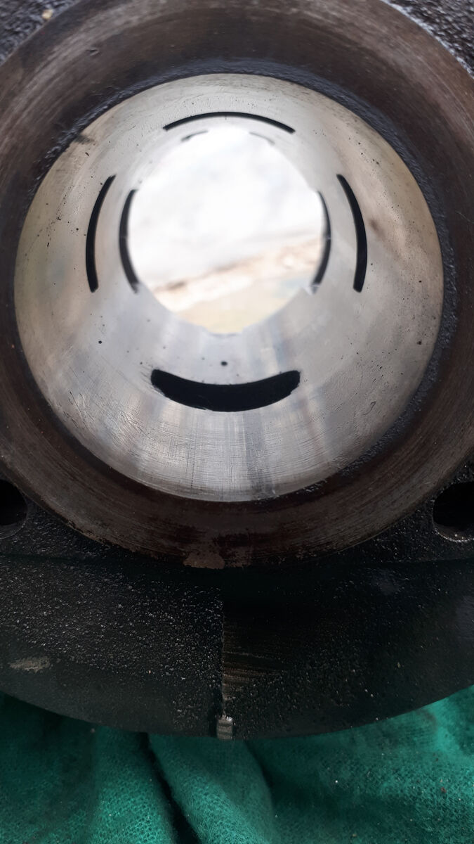

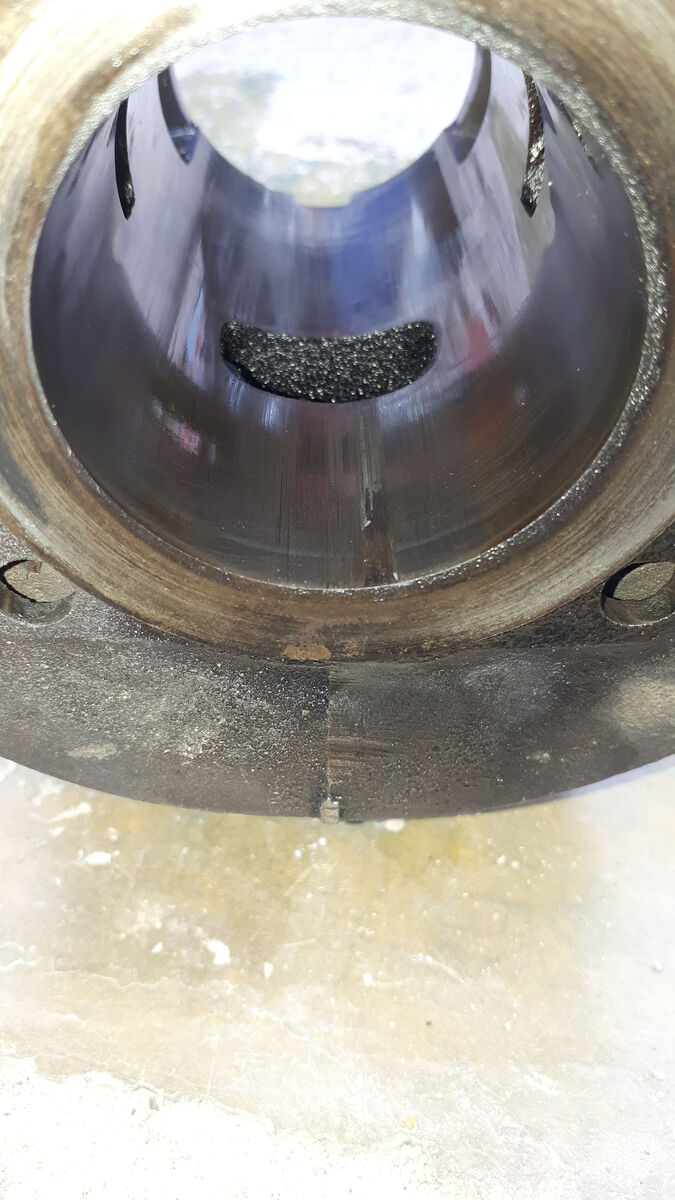

    Auserdem nochmal eins vom Zylinder. Eventuell haben vorhin die Lichtverhältnisse getäuscht.
