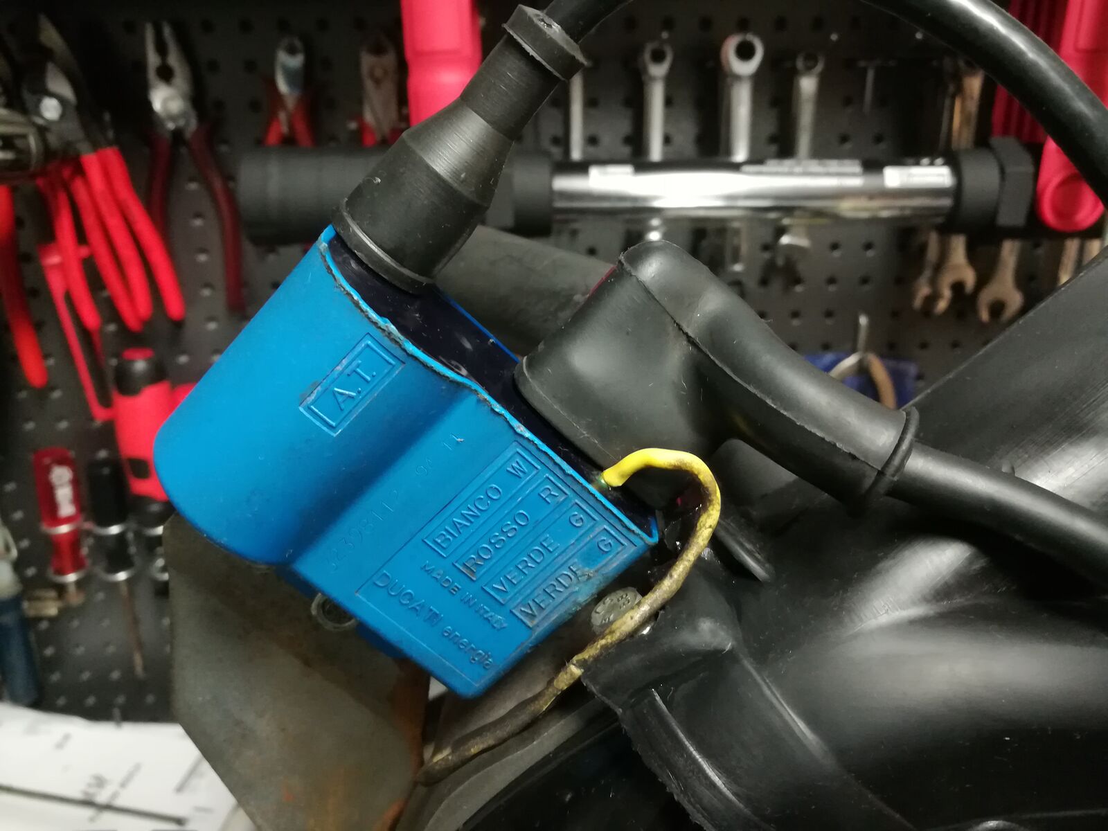

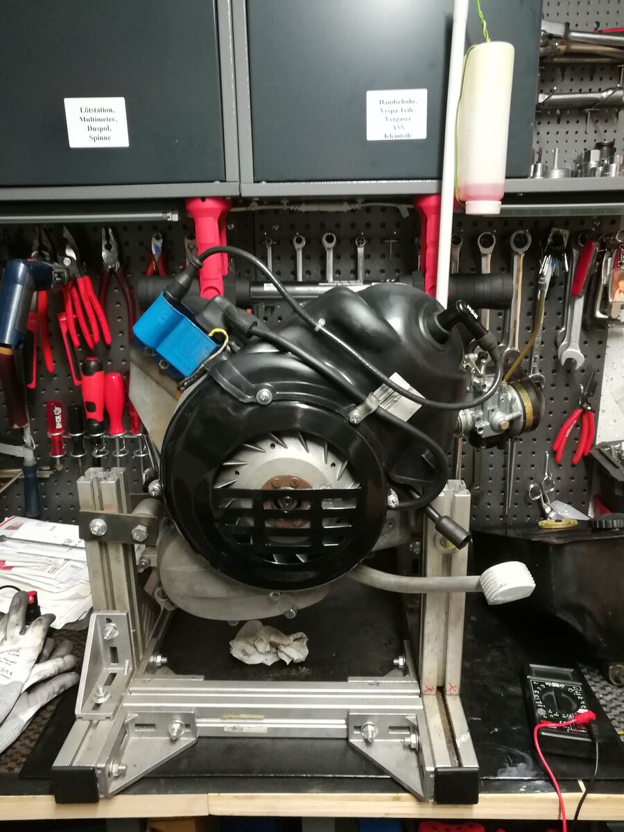

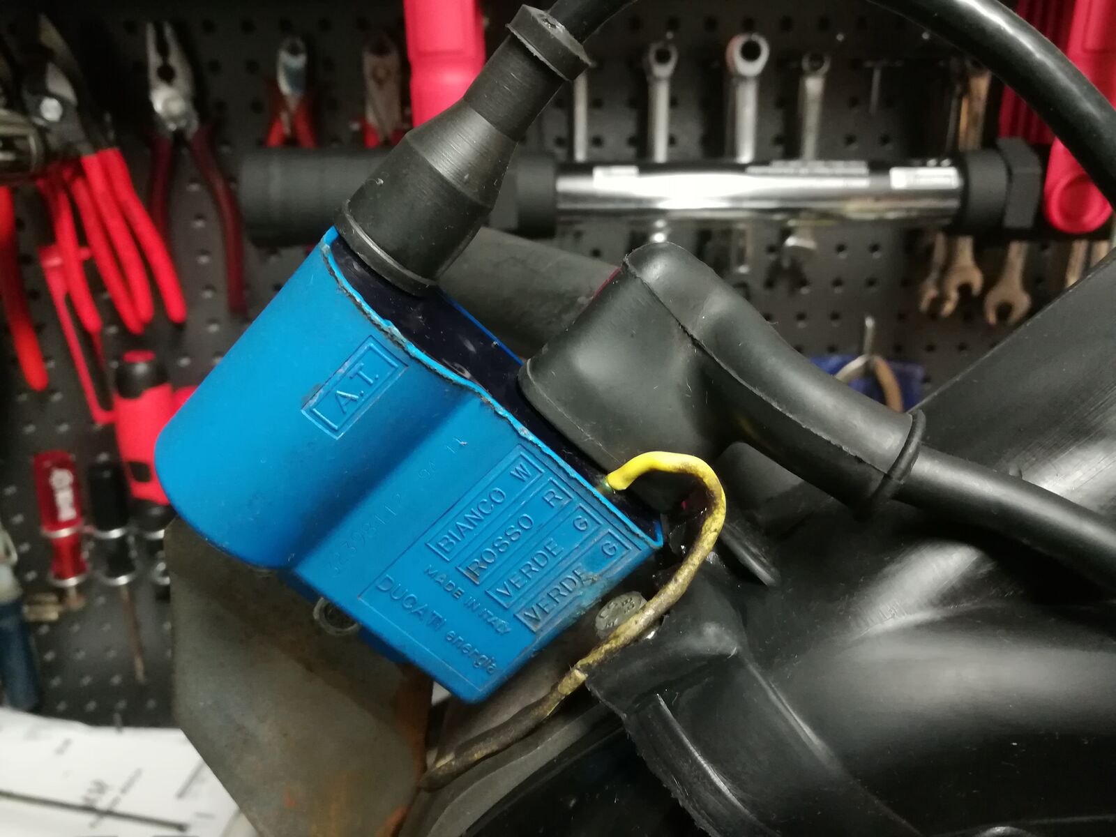

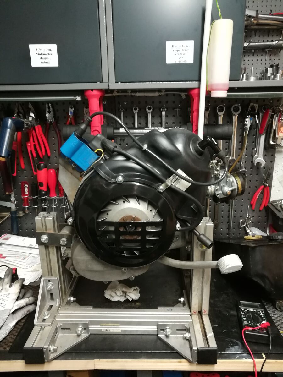

    Habe jetzt mal die CDI getauscht. Hatte noch eine Gier bei mir gefunden. Die neue "richtige" ZK ist nun drin. Mal schauen ob sie gleich anspringt. Muss noch in den Baumarkt und Benzin Schläuche holen.
    Eine Halterung für ein Behältnis habe ich mir gebastelt.

    Hast du direkt den Motor ausgebaut =O....
    :-4^^ Okeee... Komm, du wolltest uns nur deine neue schöne Werkzeugwand zeigen lmao

    Hahaha,
    Den hatte ich sowieso nur eingehangen. Muss beide Schaltzüge und den Kupplungszug erneuern, da stört der Motor sowieso.
    Motor läuft! Habe die CDI ersetzt und die ZK.

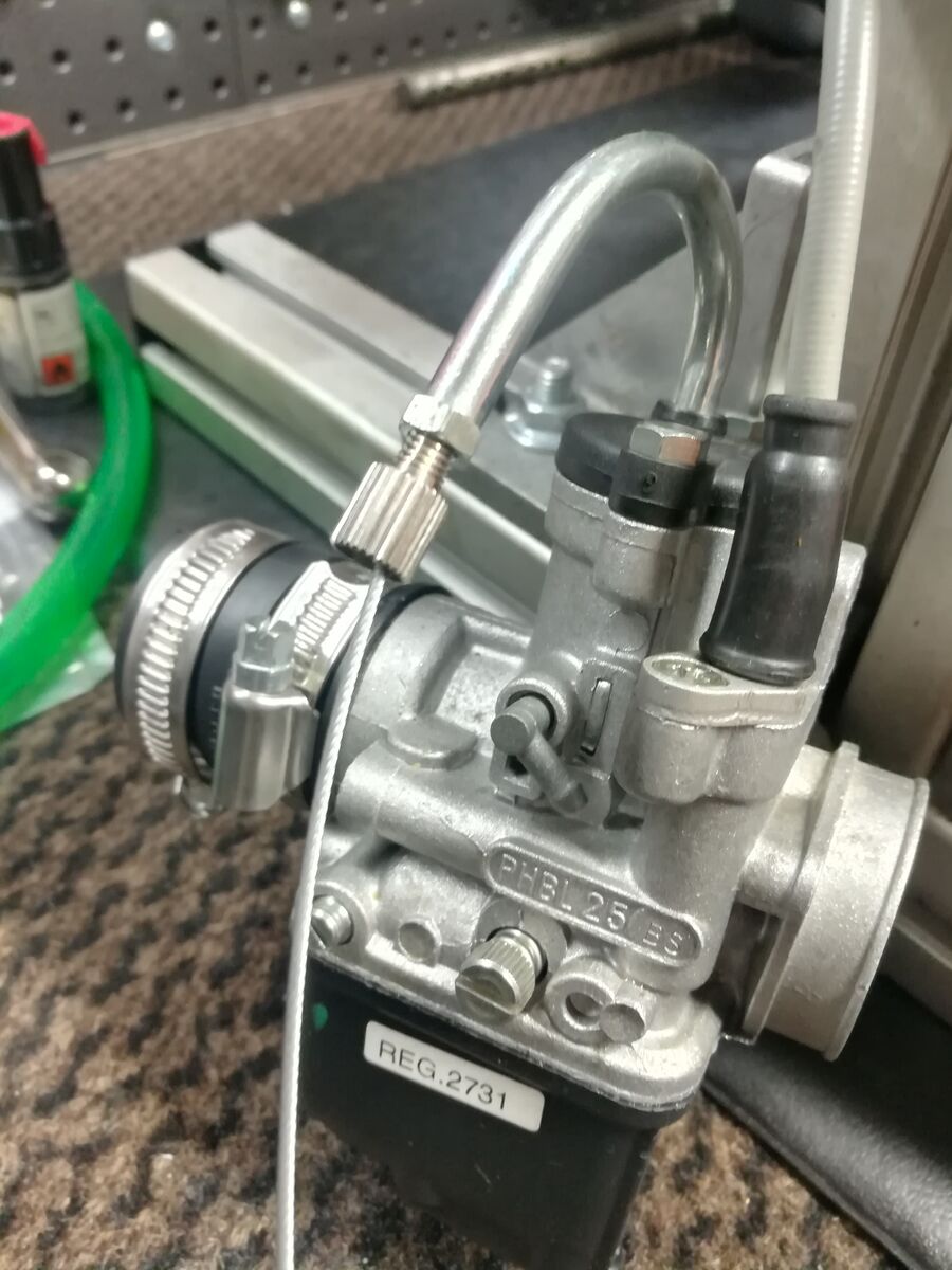

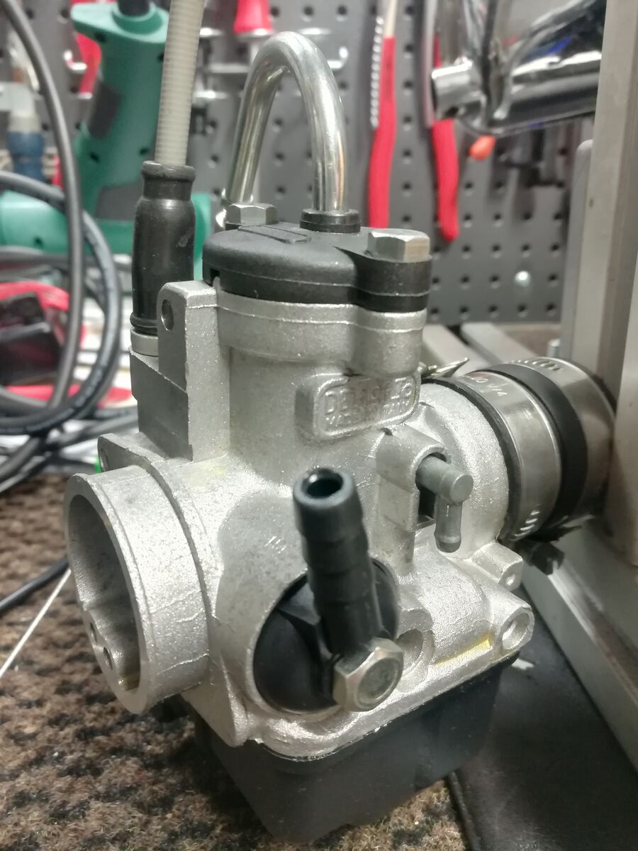

    Aber jetz mal eine andere Frage.

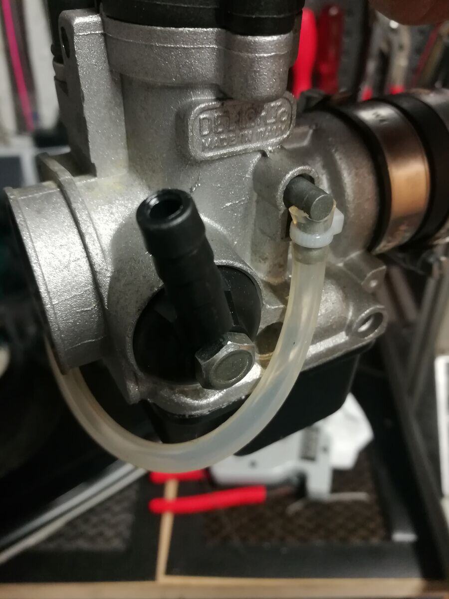

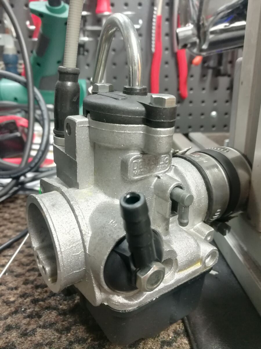

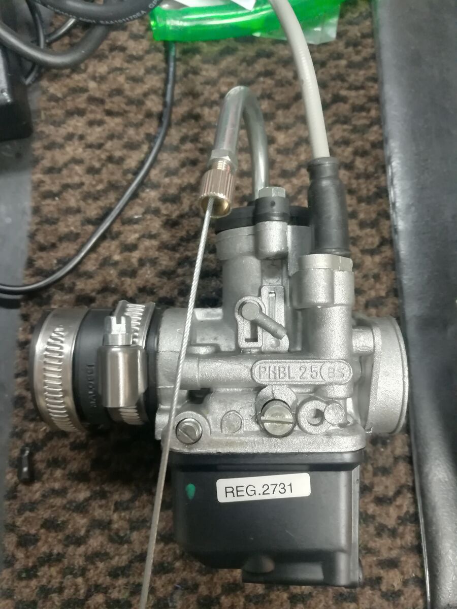

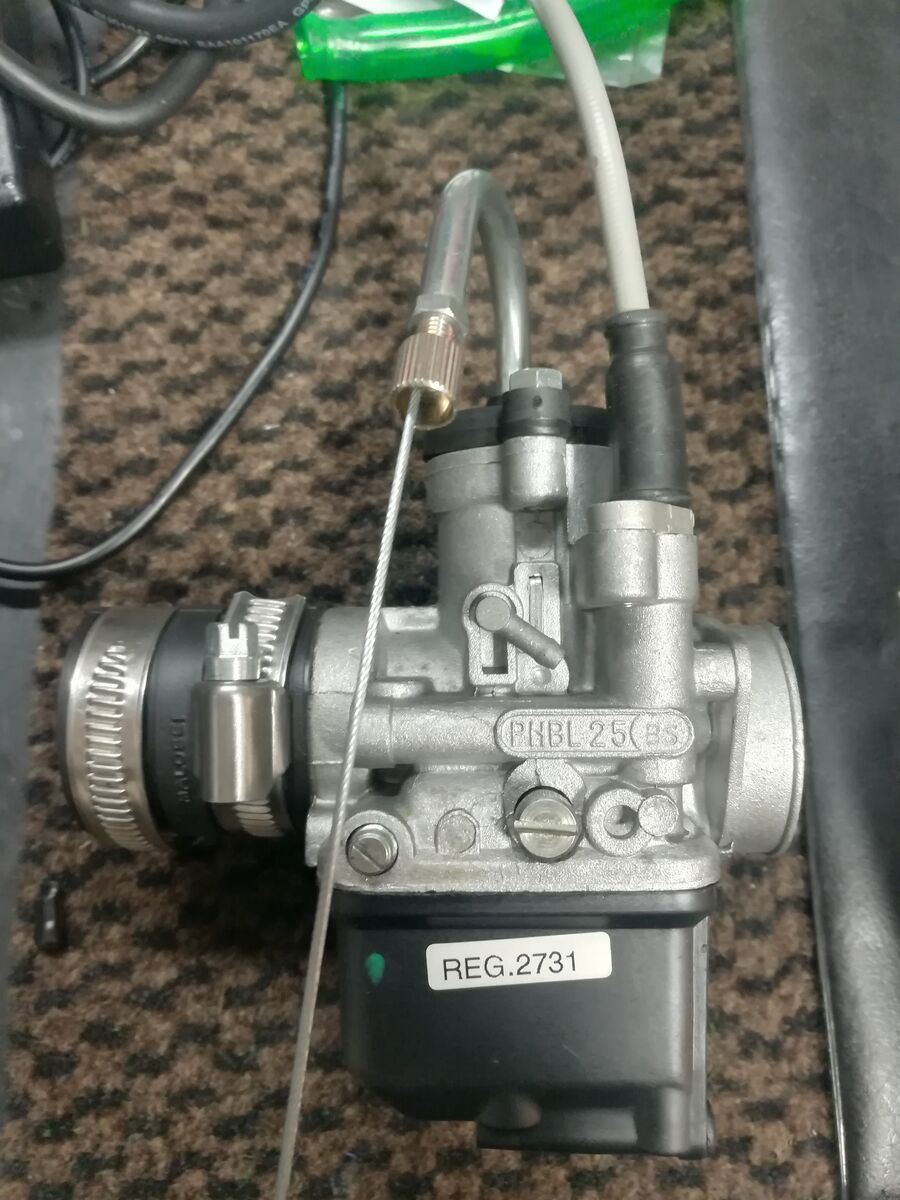

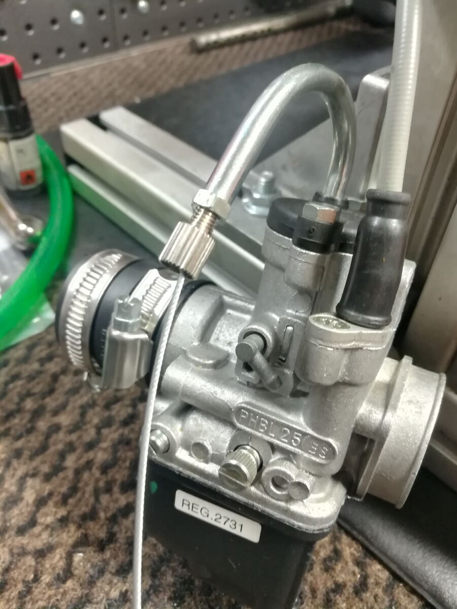

    Eingebaut ist der SHBC20 Vergaser, habe aber noch den PHBL 25 hier liegen. Komplett neu gekauft. Passt auch alles soweit inkl. Gaszug und Chockezug und ASS.
    Welche Schraube ist für was? Wie schauen die Grundeinstellungen aus bei dem Teil?
    Und muss ich diese Anschlüsse an der seite verschließen? Wenn ja womit?

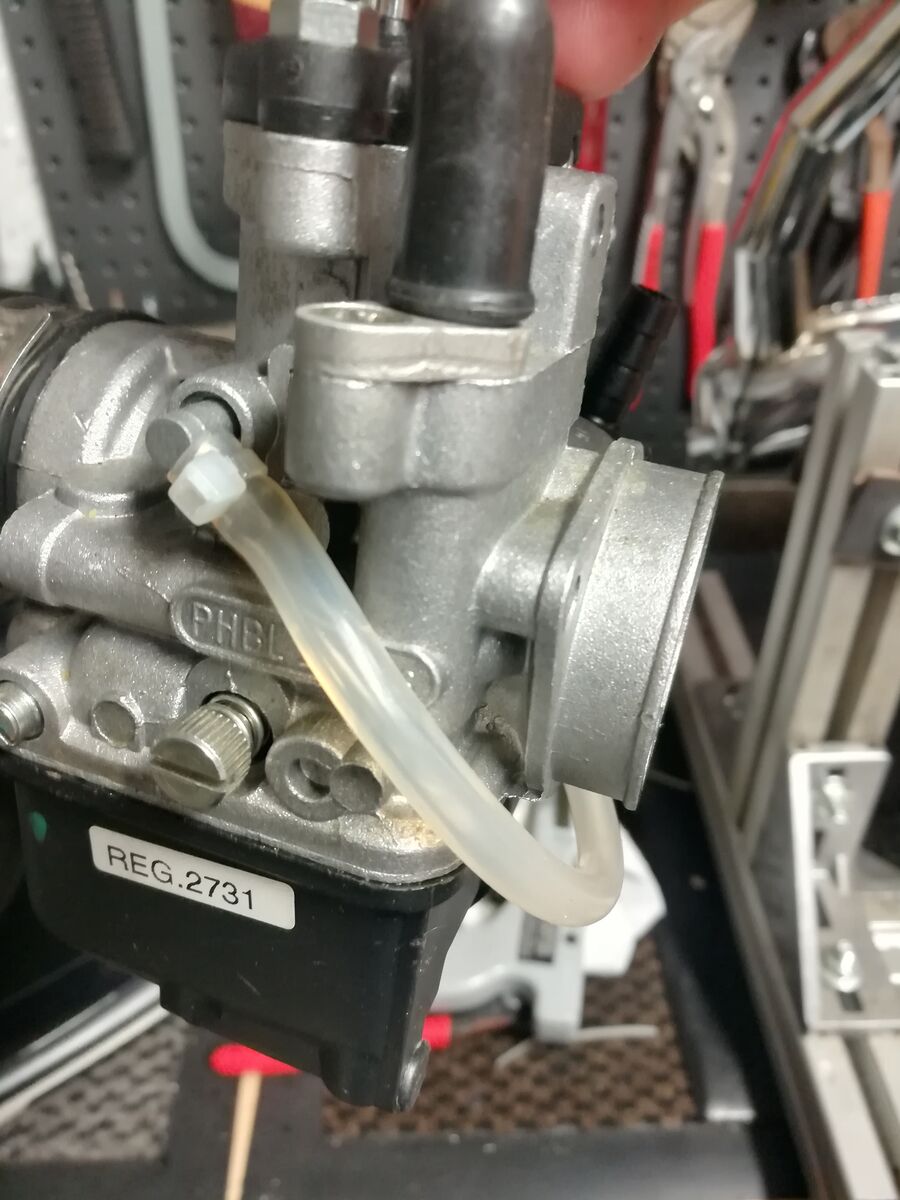

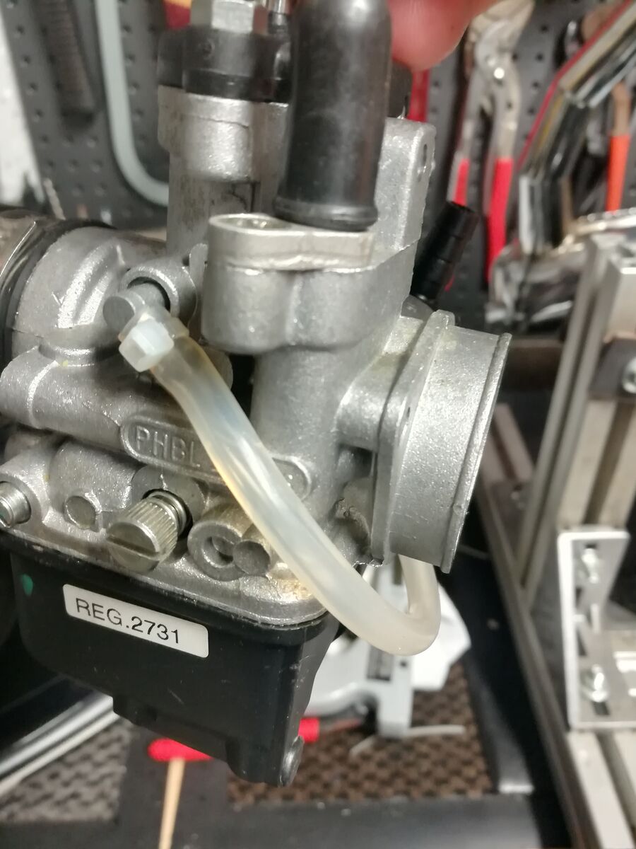

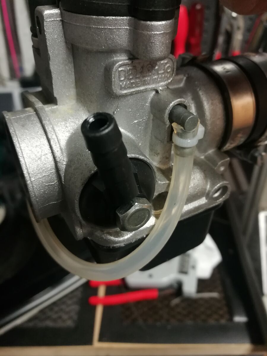

    Ok,
    Das mit den Anschlüssen habe ich lösen können!
    Ist das so ideal oder soll ich direkt mit Stopfen dran?

    Jetzt weißt du aber immer noch nicht, wer der Übeltäter war!? Nicht dass die CDI noch okee ist und du schmeißt sie weg...
    Zum Gaser: Ich würde diesen nicht tauschen, der Roller lief doch super mit dem alten Gaser, oder . Den neuen Gaser Einbauen heißt wieder Testen, testen und nochmals Testen... mit Abdüsen, Luftfilter, Auspuff usw. das volle Programm und da kannst nur Du (vor Ort) alles mögliche ausprobieren bis es passt! Du weißt ja sich selbst, dass ein ausgebauter Motor anders eingestellt werden muss wie ein Eingebauter ...

    Egal, möchte keine Leistung verschenken. Ich brauche nur erst einmal ein Grundsetup.
    Den Rest kann ich in Ruhe im eingebautem Zustand feinjustieren.
    Nur wie bringe ich diesen Vergaser in Grundeinstellung?
    Vorher war eine Schwarze CDI verbaut. Die gehen mal gerne kaputt hab ich mir sagen lassen.
    ich behalte sie aber trotzdem.
    Die ZK war sowieso falsch die drin war. Die musst ehe neu.

    Kannst du mir auch die Grundeinstellung erklären bei dem Vergaser? Weiß garnicht welche Schraube für was zuständig ist?
    Bei dem anderen Vergaser war die Grundeinstellung mit der weißen Flügelschraube komplett rein und 1,5 bis 2 Umdrehungen wieder raus erledigt.
    Sowas muss es bei dem doch auch geben.

    • #39
    Ja.
    Mittig wird der Gasschieber eingestellt für die Leerlaufdrehzahl.
    Seitliche Schraube ist die Luftschraube/Gemischschraube für den Leerlauf.
    Reindrehen fetter. Optimale Einstellung von Standgas sowie Kaltstart und Übergang zu Halbgas muss zwischen 1.5 bis 2.5 raus gefunden sein.
    Passt das nicht muss die Nebendüse und gegebenenfalls die Hauptdüse angepasst werden. Oder umgekehrt.
    Mit einer zu fetten Nebendüse kannst du eine zu kleine Hauptdüse kaschieren. Gefährlich. Merkst du dann bei längerer Vollgasfahrt mit nem Klemmer.
    Grüße Mario

    Ok, muss erst mal schauen was für Düsen verbaut sind.
    Angeblich ist der Vergaser in Grundeinstellung für die 125er Motoren laut SIP.
    Ich gehe gleich mal in die Garage und schaue nach.
