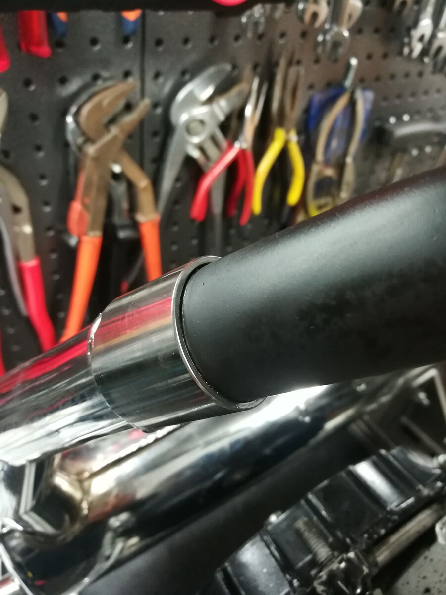

    Kann mir jemand sagen wie ich diese Steckverbindung dicht bekomme? Da rotzt der ganz schön raus und versaut mir meinen Motor und Felge und Reifen usw.?
    Die Feder ist selbstverständlich dran. Sieht man nur nicht da auf der anderen Seite gespannt ist.

  • Pierre Lavendel
    • November 5, 2019 at 19:19
    • #60
    Die bekommt man leider nicht gut dicht.
    Die Steckverbindung hat nur eine Feder an der Rückseite.
    Besser wäre es gewesen, einen Auspuff mit 2 Federn zu kaufen.
    Oder hier an beiden Rohrstücken je 1 Auge für eine zusätzliche Feder gegenüber der ersten dranschweißen zu lassen.
    Versuch es mit dieser Auspuffmontagepaste. (NICHT: Auspuffdichtmasse)
    https://produkte.liqui-moly.biz/auspuffmontagepaste-1.html
