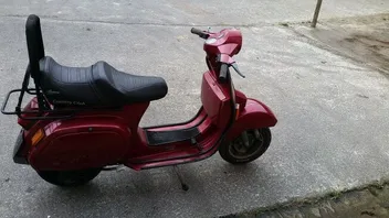

    bei meinem PK80 war eine, zwar zeitgemäße, aber nicht originale Sitzbank verbaut.
    Das original habe ich nun auftreiben können, dabei aber festgestellt, daß die Schlossplatte auch eine andere ist.
    Wie sieht die original Schlossplatte aus?
    Ist die Benennung Schlossplatte überhaupt richtig?
    Wo kann ich so eine Schlossplatte her bekommen?
    Hier die "Ersatz" Sitzbank.
    Ist zwar cool, aber wohl nicht TÜV-Konform...

    Naja , den besten Schönheitspreis bei der Design Award wird diese Sitzbank nicht erwerben aber dem TÜV ist es auch schnurtz egal , solange der Prüfer keinen Augenallergie von dieser bekommt :D.
    An jeder Originalsitzbank, die du schon für ab30€ "Guckst Du"in der Bucht findest, ist so eine Platte mit dran und du hast wieder ein Original :)

    Ja, ich war da wohl etwas ungenau. Es geht wohl eher um diesen Bügel, oder Sitzbankrahmen, oder wie immer man dieses Gestell nennen mag.

    Die Rückenlehne meinste?
    Oder auch Sissibar genannt
    Ja, die Sissibar ist wohl nicht TÜV Konform... Hören sagen, ich möchte es aber auch nicht bei der Vollabnahme darauf ankommen lassen.
    Daher alles abgebaut und ursprüngliche Sitzbank wieder montiert.

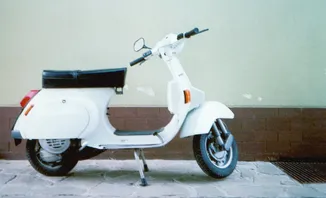

    Bei Wiki hat sie einen Spiegel
