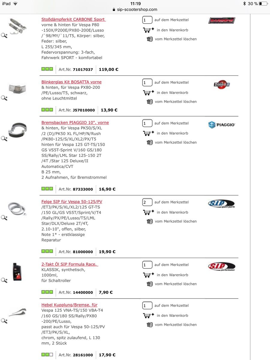

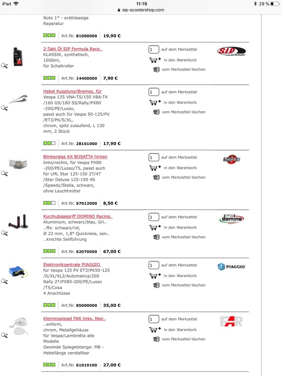

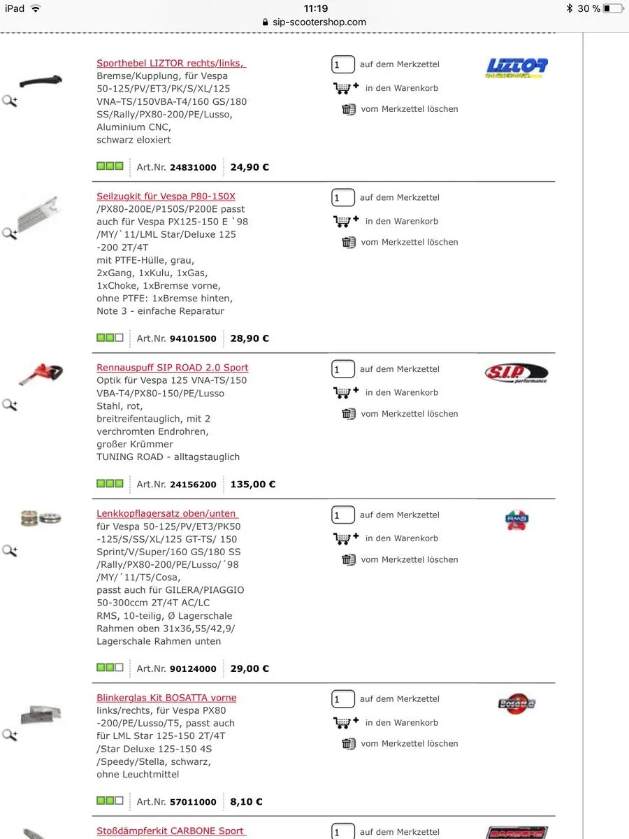

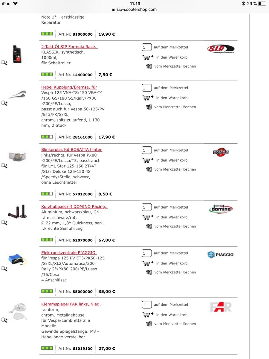

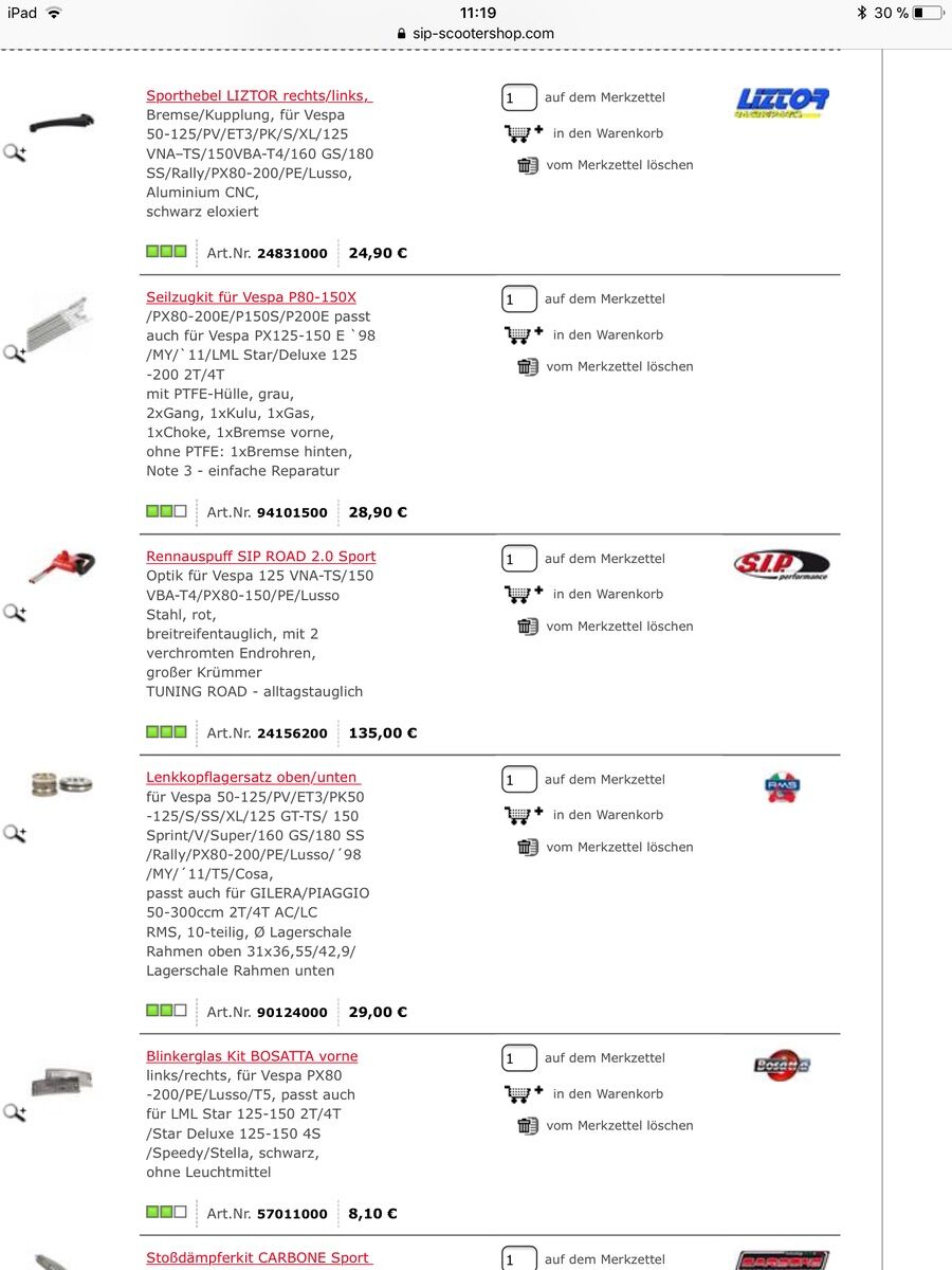

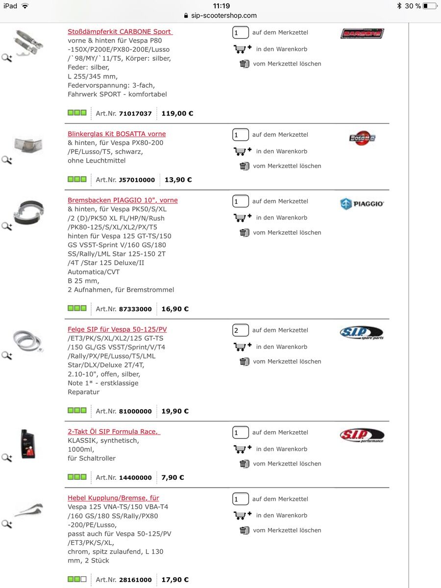

    meine alte Dame hat mittlerweile 64000km und jetzt würde ich ihr gern was gutes tun und Sie Generalüberholen.
    Jetzt meine Fragen:
    Welche Teile würden Sie denn alle Generalüberholen?
    Merkt man einen deutlichen Unterschied von 134ccm auf 177ccm?
    Ist es möglich dem 177ccm Satz auch ohne Scheibenbremse vorne eingetragen zu bekommen?
    Den Motor lasse ich komplett von einer Fachwerkstatt überholen. Ich selbst würde alle anderen Arbeiten selbst durchführen.
    Folgende Teile habe ich aufgelistet, falls Sie Erfahrung mit den Teilen haben ob gut/ schlecht oder Verbesserungsvorschläge bin ich Ihnen sehr Dankbar.
    Vielen Dank im Voraus.
    Grüße Nick

    Zu Deiner Aufstellung kann ich aus eigener Erfahrung nur beisteuern, daß die Bosatta- Blinkergläser nicht empfehlenswert sind. Die passen nämlich nicht richtig und ohne Gewalt beim Einsetzen ging nichts. Jedenfalls bei mir.
    Beste Grüße Robert
