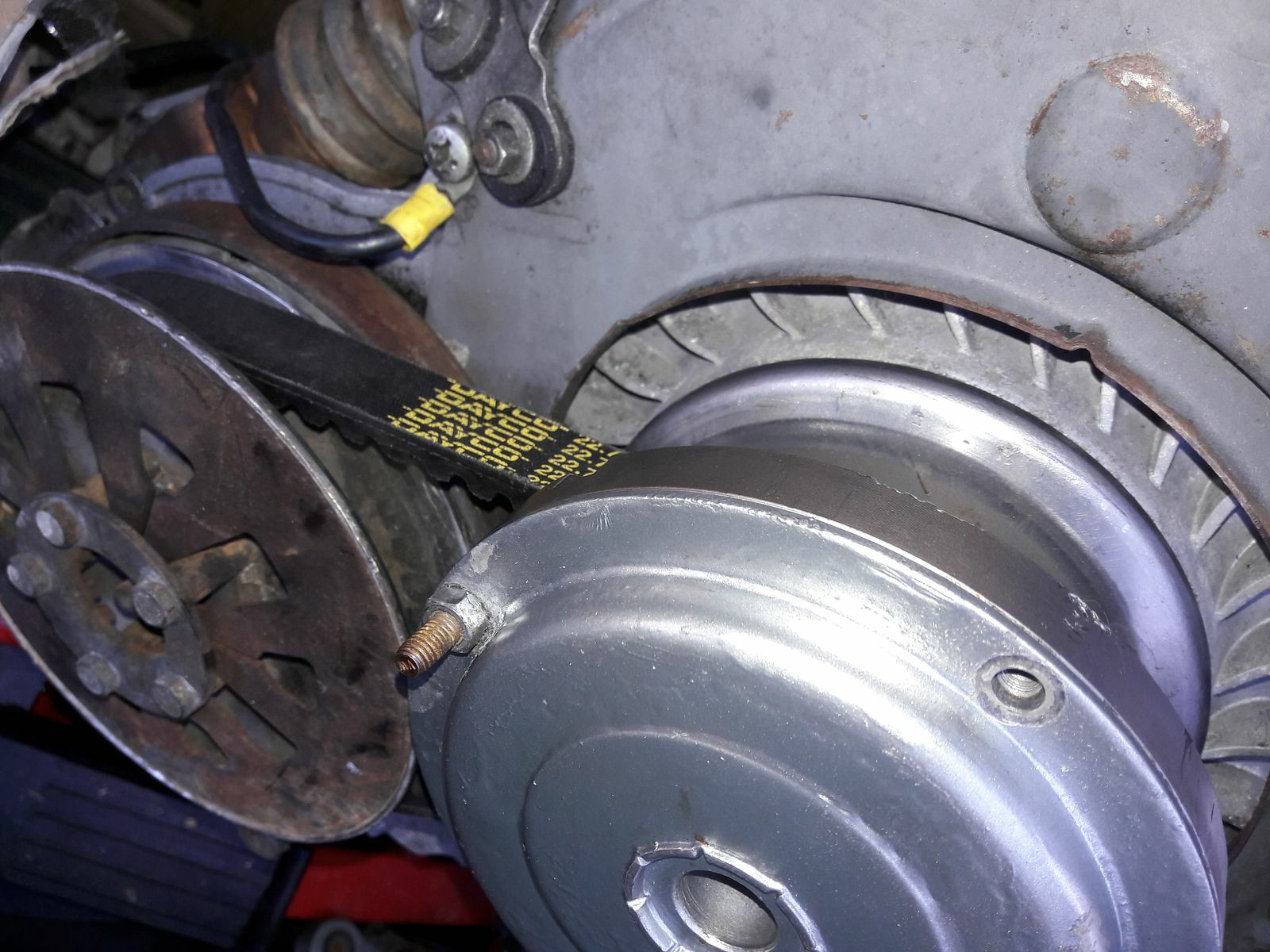

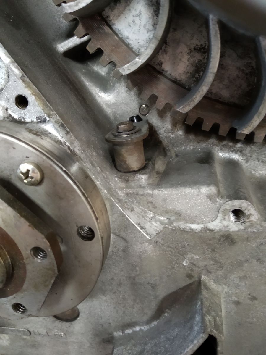

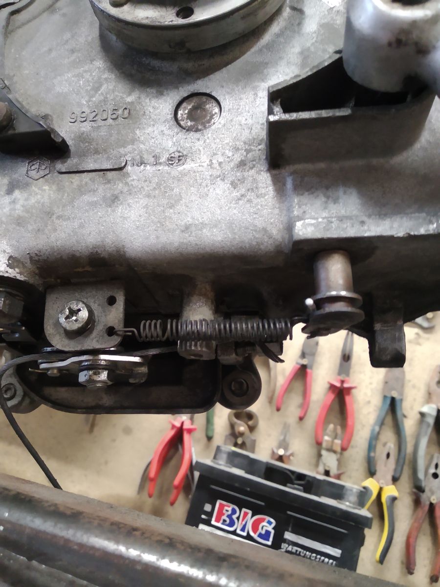

    Moin, ich habe noch ne Frage, welcher Bowdenzug muss an den Hebel und wofür ist der da?
      • 163.43 kB
      • 211
      • 150.31 kB
      • 230
  • Egal106s16
    803
    10,098
    1,832
    01662
    • March 28, 2020 at 16:22
    • #23
    Unten kommt der Gaszug rein.
    Oben das Gasgestänge zum Vergaser.

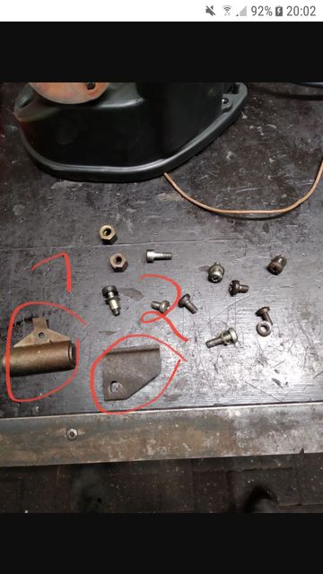

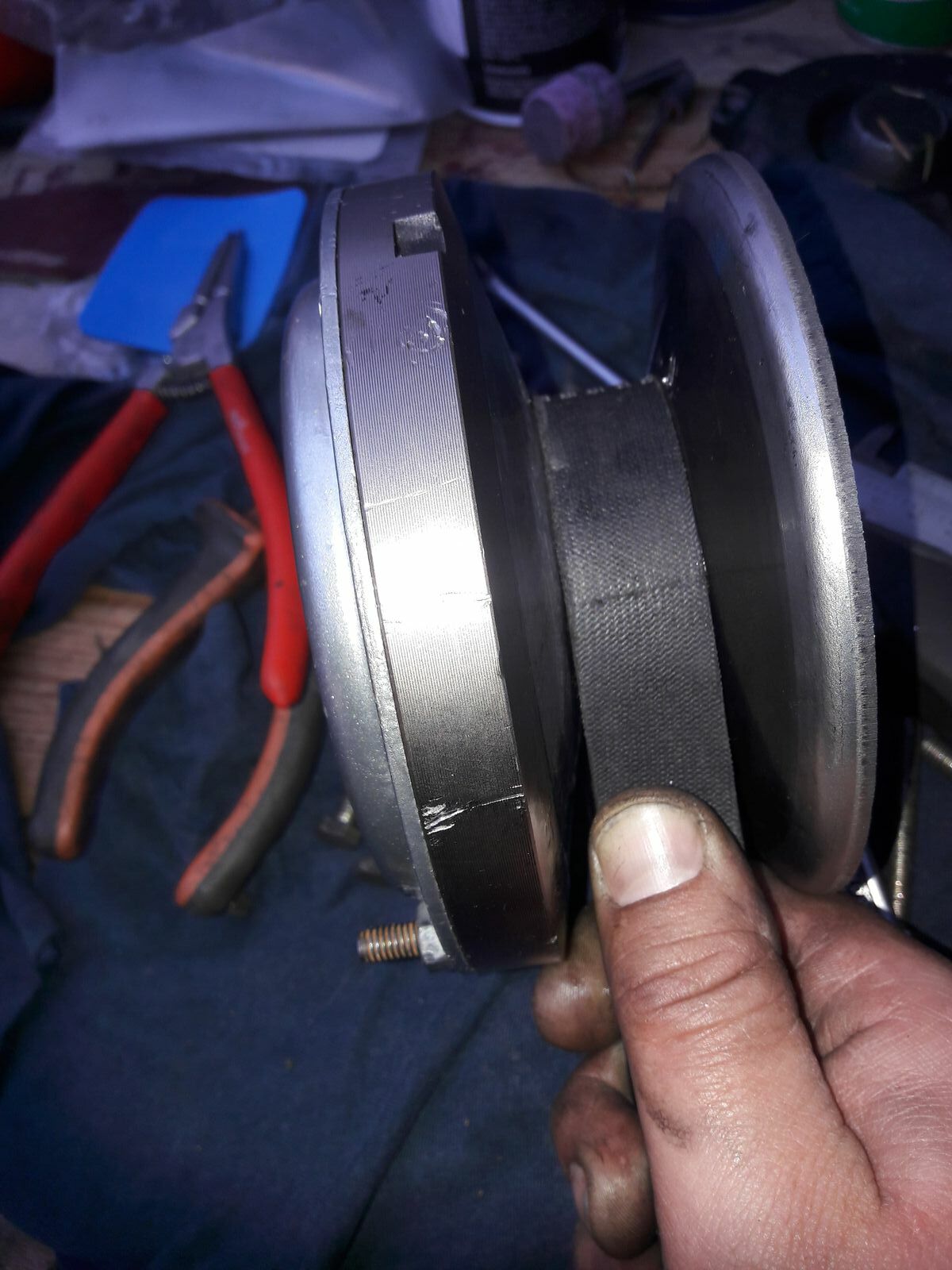

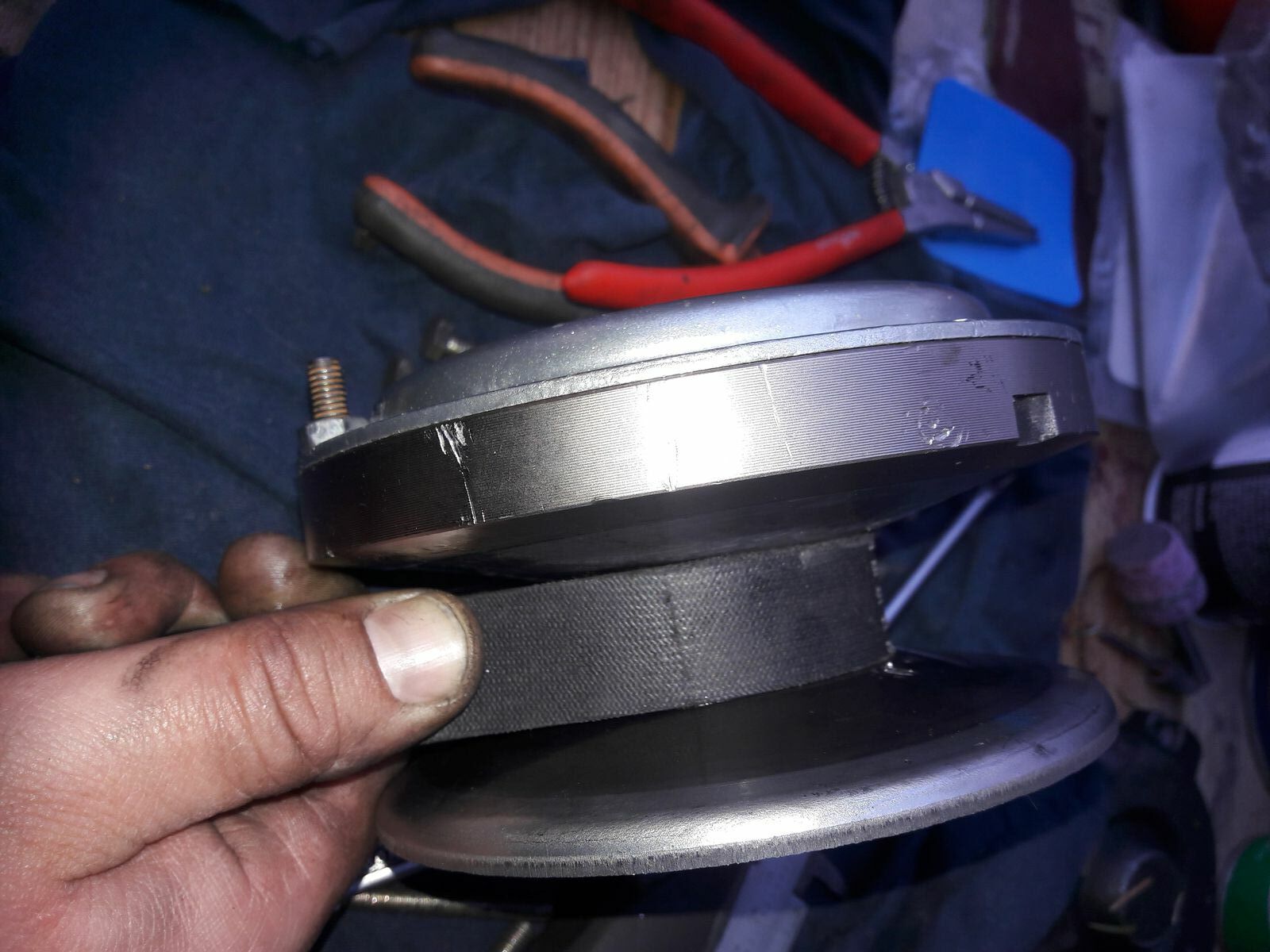

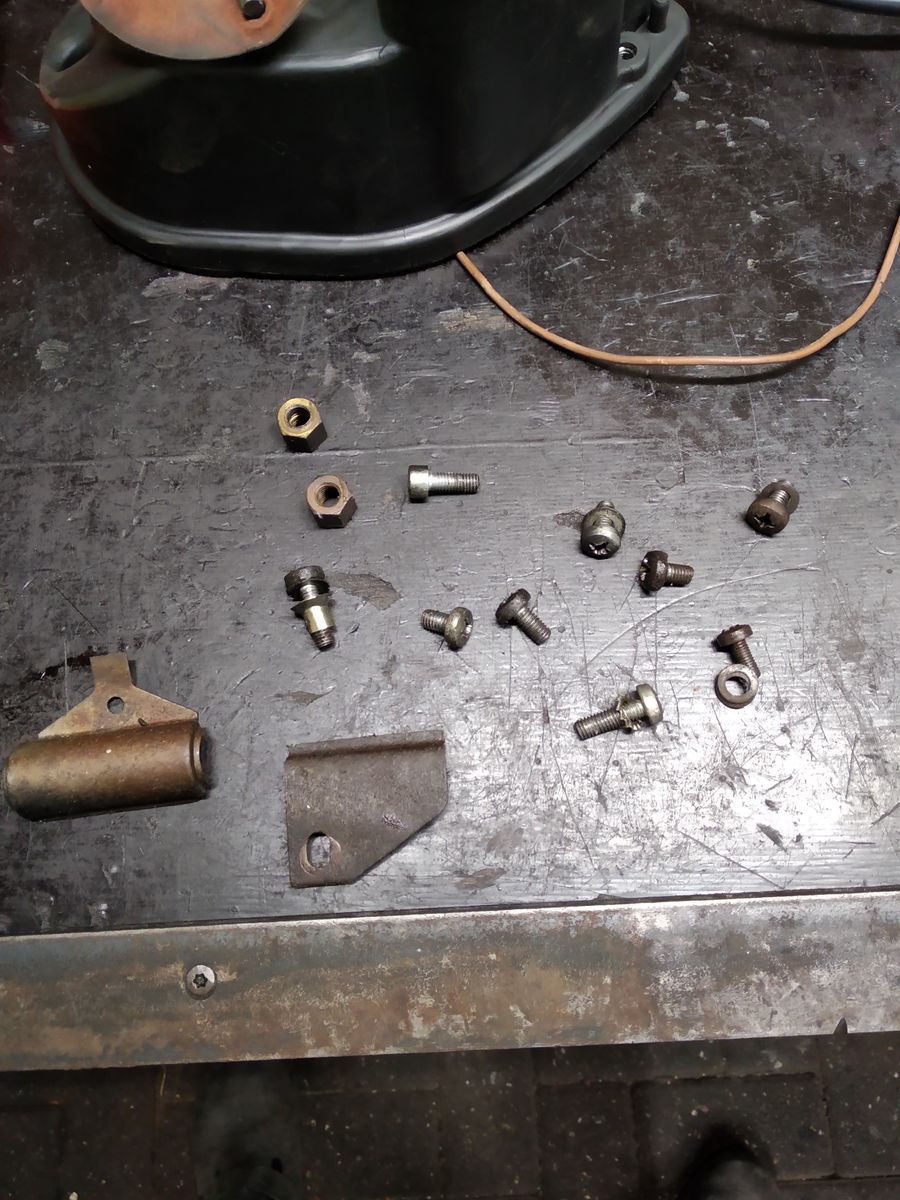

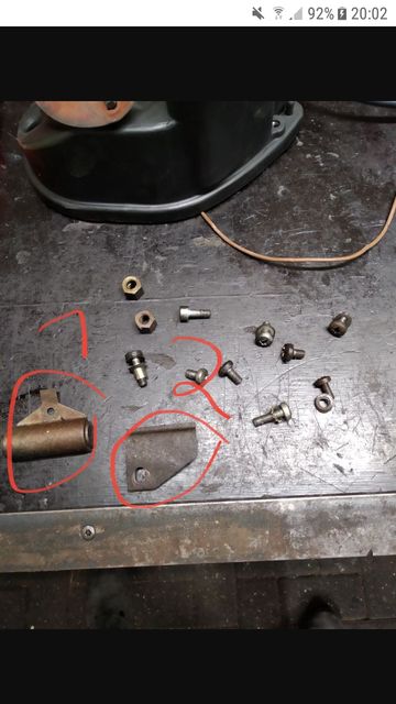

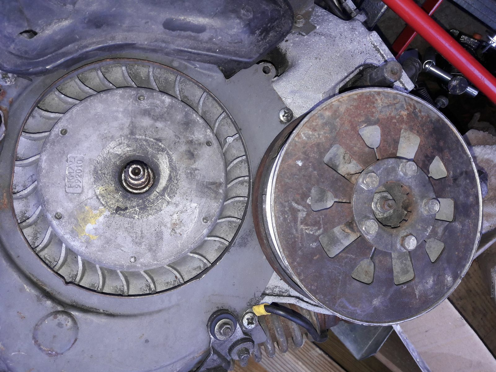

    Es geht weiter, das Gestänge samt Gehäuse habe ich gefunden und konnte ich zuordnen. Auf den Bildern sieht man das Blech was am Motor angeschraubt wird, liege ich da richtig das ich dafür kurzen Kreuzschlitzschrauben benötige?
    Ausserdem sieht man auf dem 2ten Bild noch 2 Bleche, wo werden die montiert?
    Ich sage schonmal Danke vorab. 😜

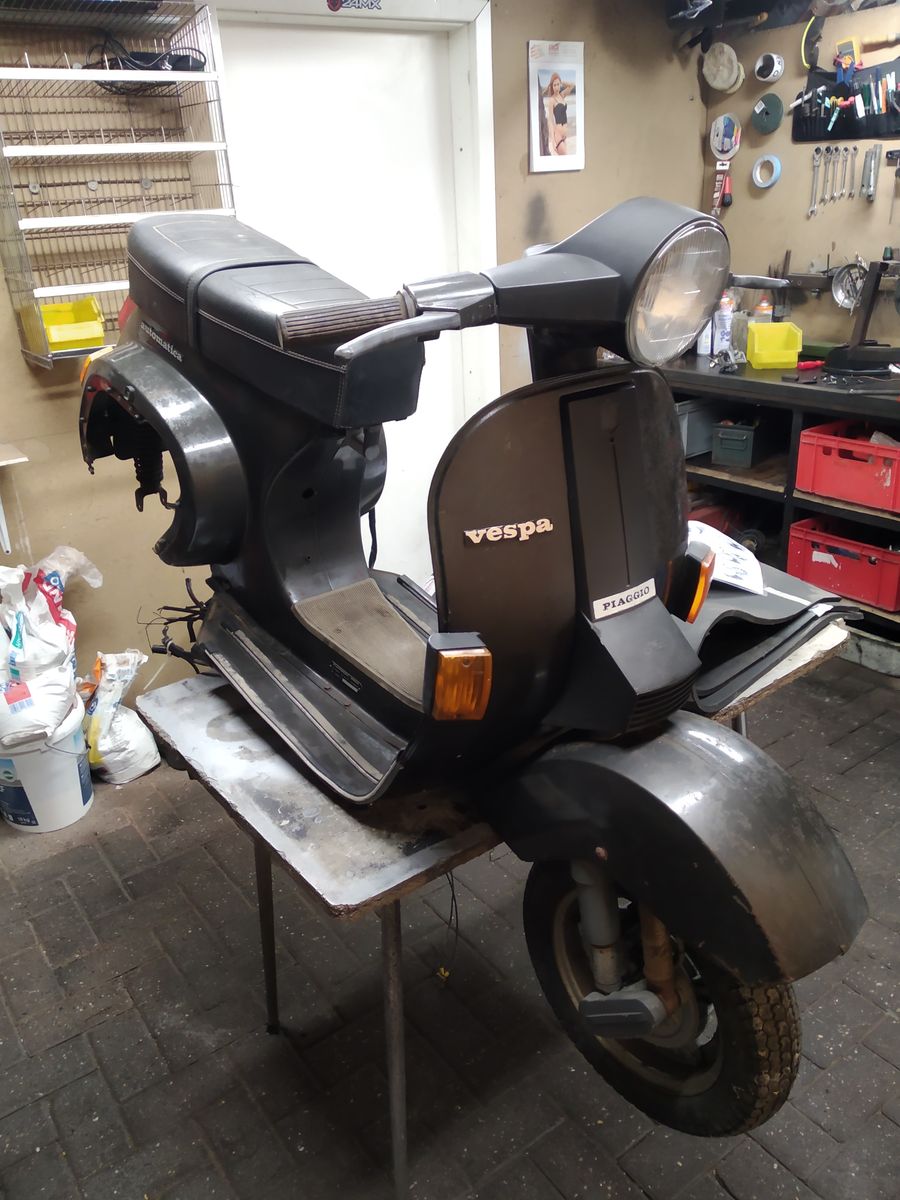

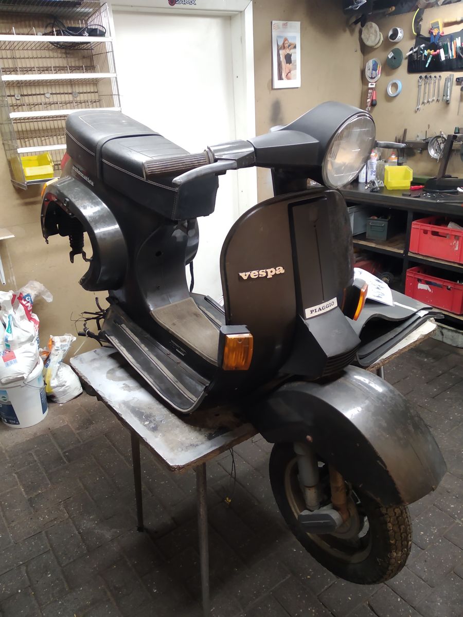

    Und für diejenigen die es interessiert hier mal ein Bild meines Schmuckstücks 😜

    Genau. Kurze Kreuz für das Blech.
    1 für Rundstecker Lichtmaschine zum Kabelbaum.
    2 oben drauf. Hält Haube und sichert das Kabel von Lima zu CDI.
    Bilder Morgen zur Veranschaulichung.
    Beste Grüße Mario

    Oben auf dem bild sind 2 Längliche Muttern aus Messing, wo gehören die hin?

    Auspuffstehbolzen.

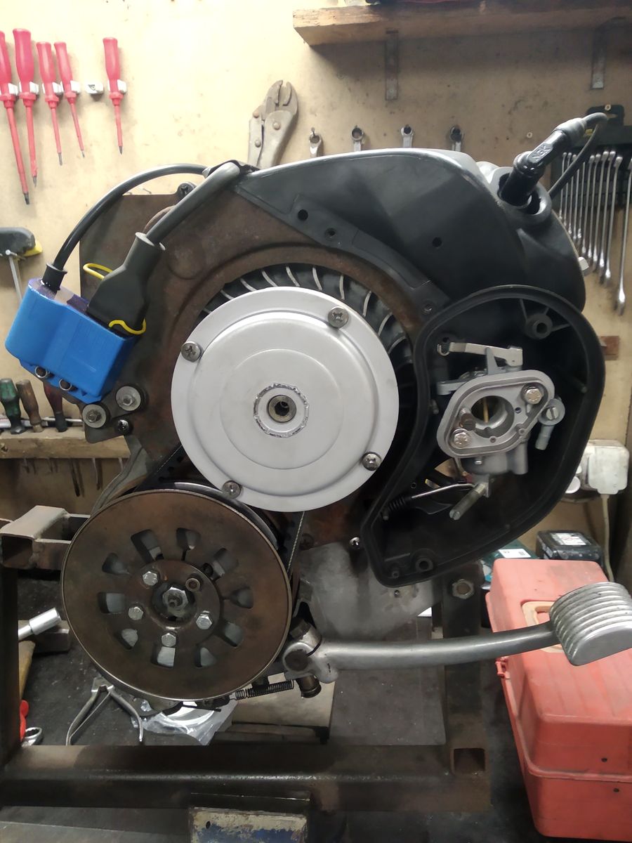

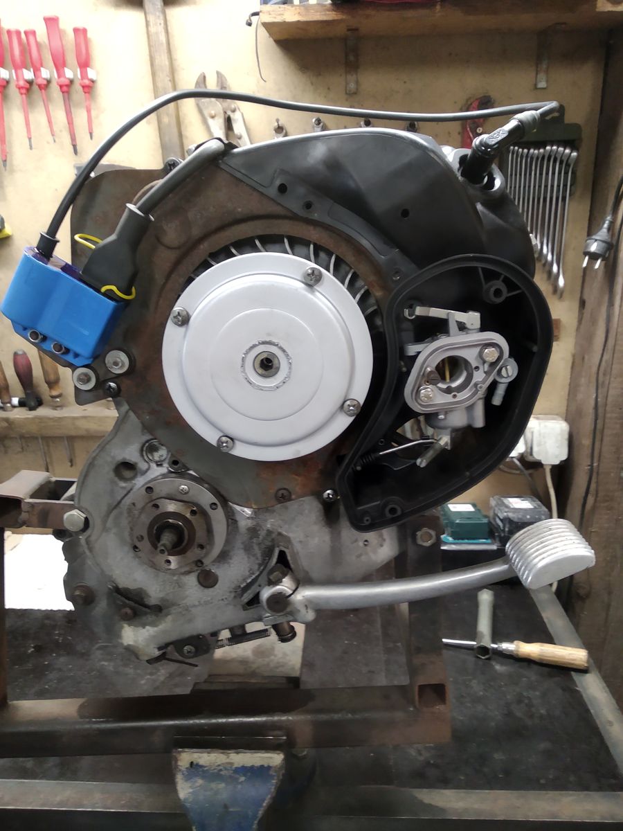

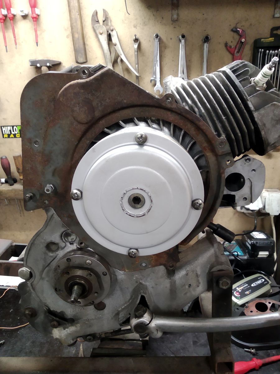

    So das ist der aktuelle Stand, als nächstes wahrschl. Riemenscheibe und riemen mit Abdeckung drauf oder?

    Kupplungsglocke
    Kupplung
    Riemenscheiben mit Federteller
    Variomatik oben ab
    Kickstarter ab.
    Riemen in die Variomatik reinziehen bis er unten ist.
    Riemen unten zwischen den Riemenscheiben reinziehen und die Variomatik dabei auf die Kurbelwelle stecken.
    Ist ziemlich bescheiden zu machen.

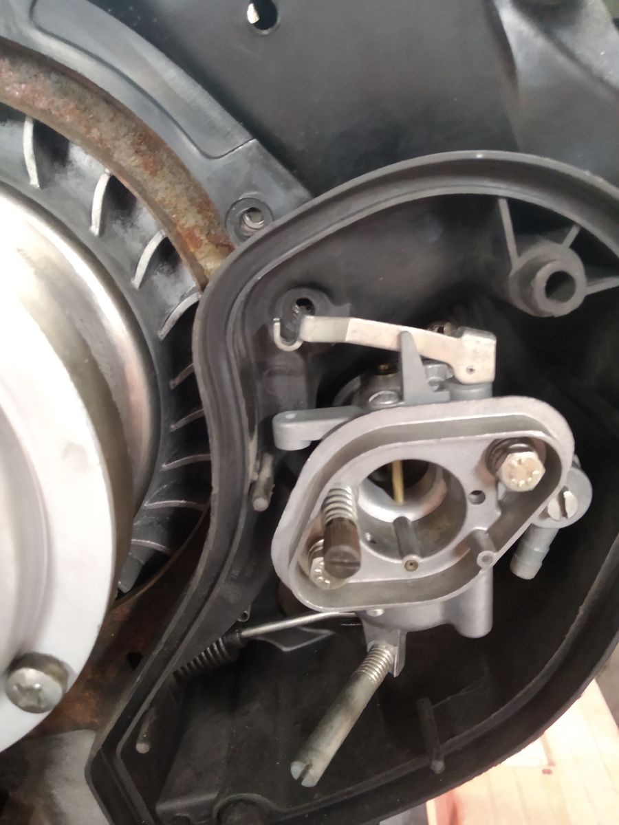

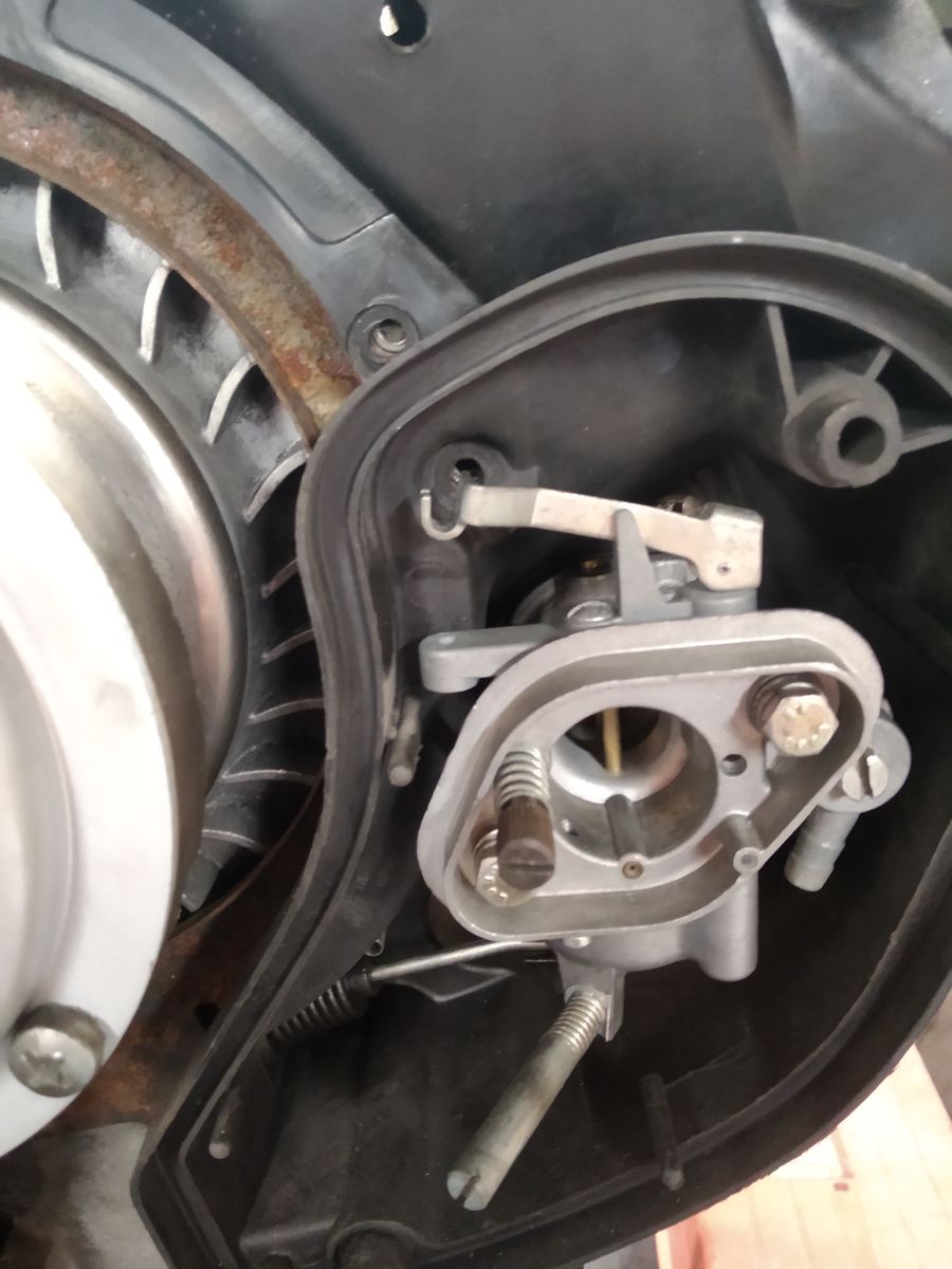

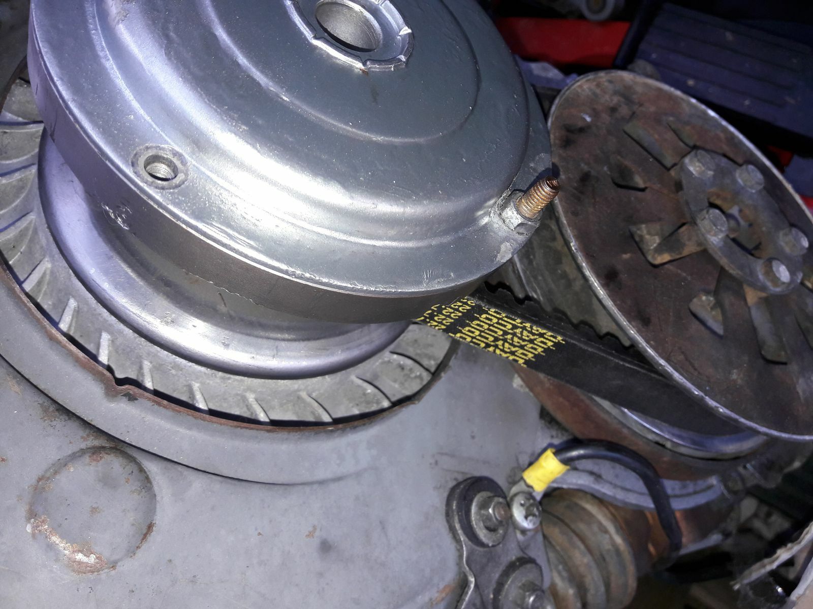

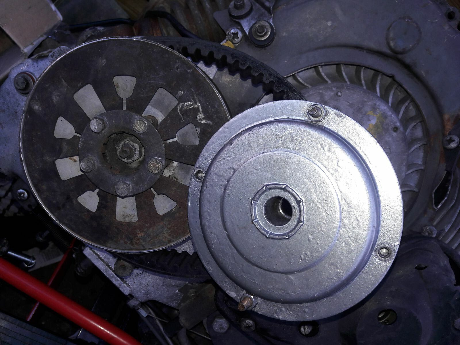

    Beim Vergaser ist noch ein Hebel, evtl. Starterzug? Unten an der vespa kommen aber nur 4 Züge an (2x Schaltzug, 1xBremse, 1x Gaszug) also welchen zug muss ich da einhängen? Und das Röhrchen was von der ölpumpe kommt muss doch auch noch irgenwie mit dem Vergaser verbunden werden oder? Finde da keinen Schlauchanschluss.

    Choke natürlich.
    Geht von hinten mit dem Benzin und Ölschlauch durch den Gummibalg zum Vergaser.
    Wenn du keinen Öltank mehr hast dann verschliesse das Röhrchen.
    Beste Grüße Mario
