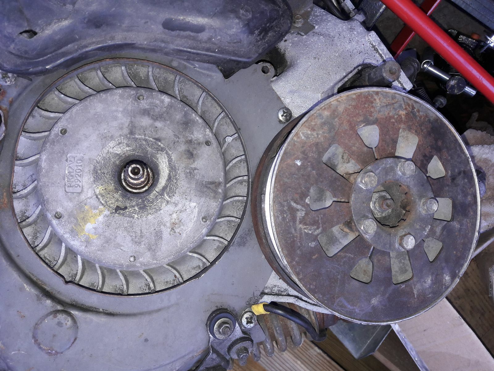

    So das ist der aktuelle Stand, als nächstes wahrschl. Riemenscheibe und riemen mit Abdeckung drauf oder?

  • Egal106s16
    774
    9,824
    1,784
    01662
    • April 4, 2020 at 17:06
    • #35
    Kupplungsglocke
    Kupplung
    Riemenscheiben mit Federteller
    Variomatik oben ab
    Kickstarter ab.
    Riemen in die Variomatik reinziehen bis er unten ist.
    Riemen unten zwischen den Riemenscheiben reinziehen und die Variomatik dabei auf die Kurbelwelle stecken.
    Ist ziemlich bescheiden zu machen.
