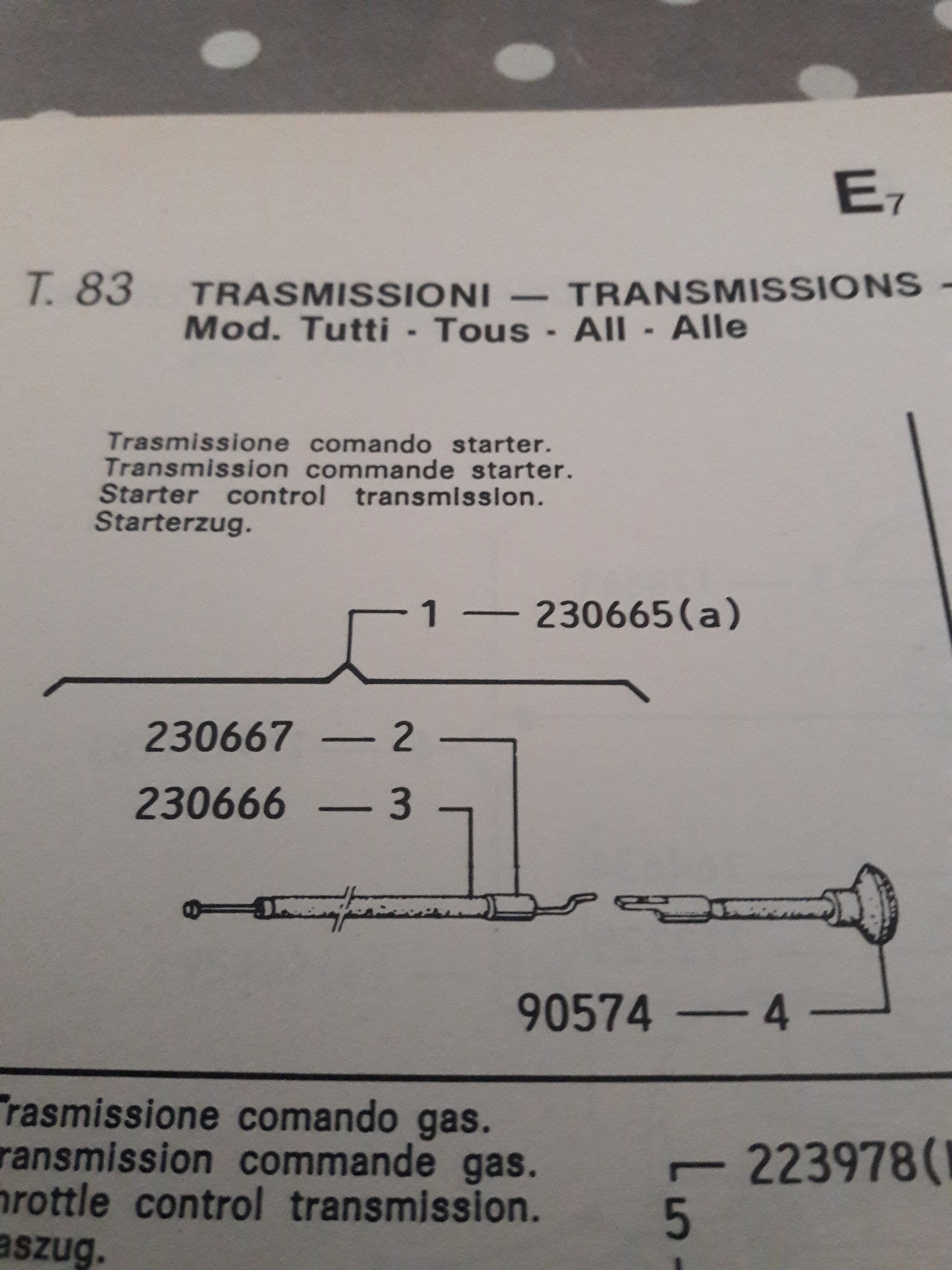

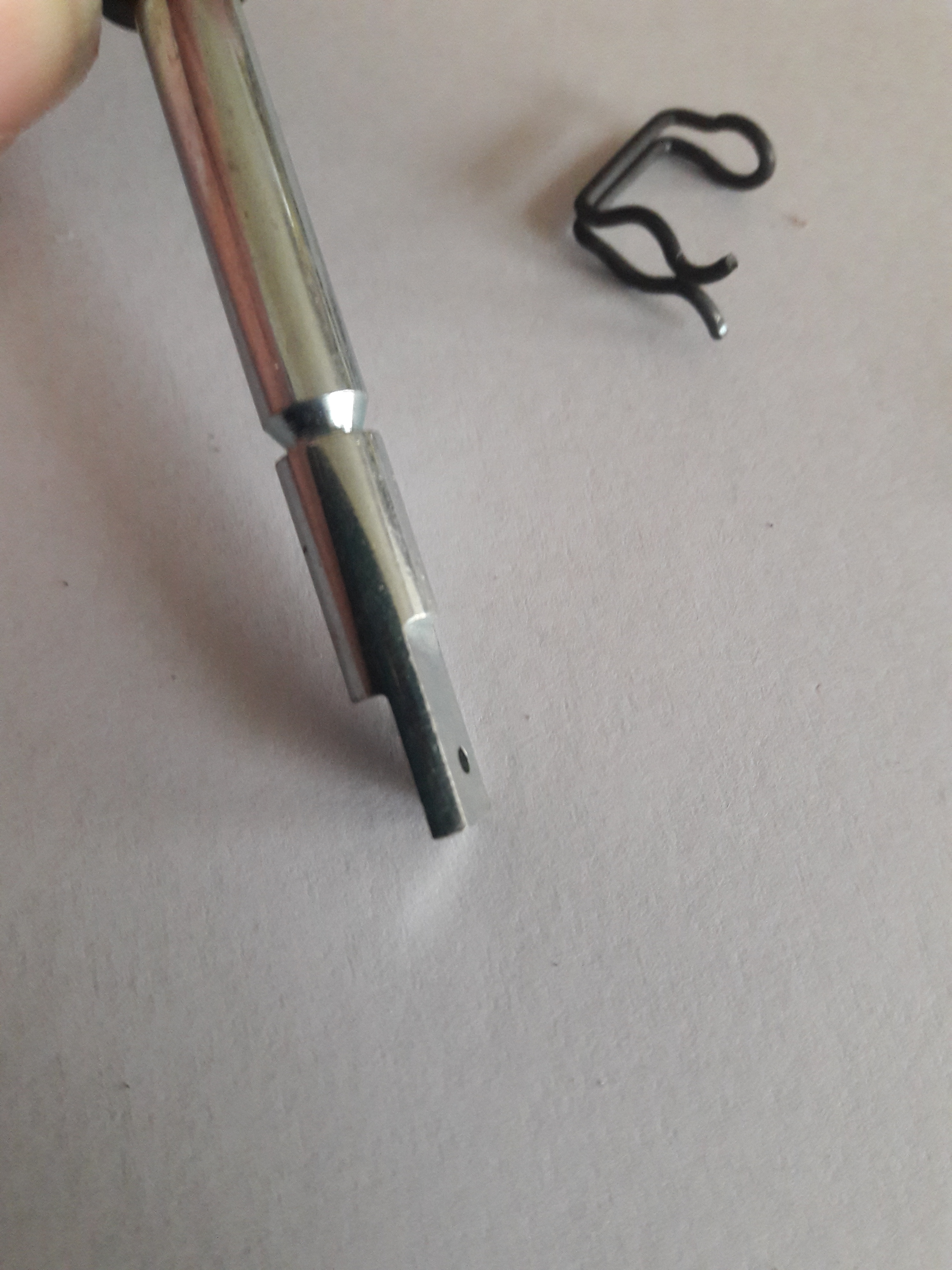

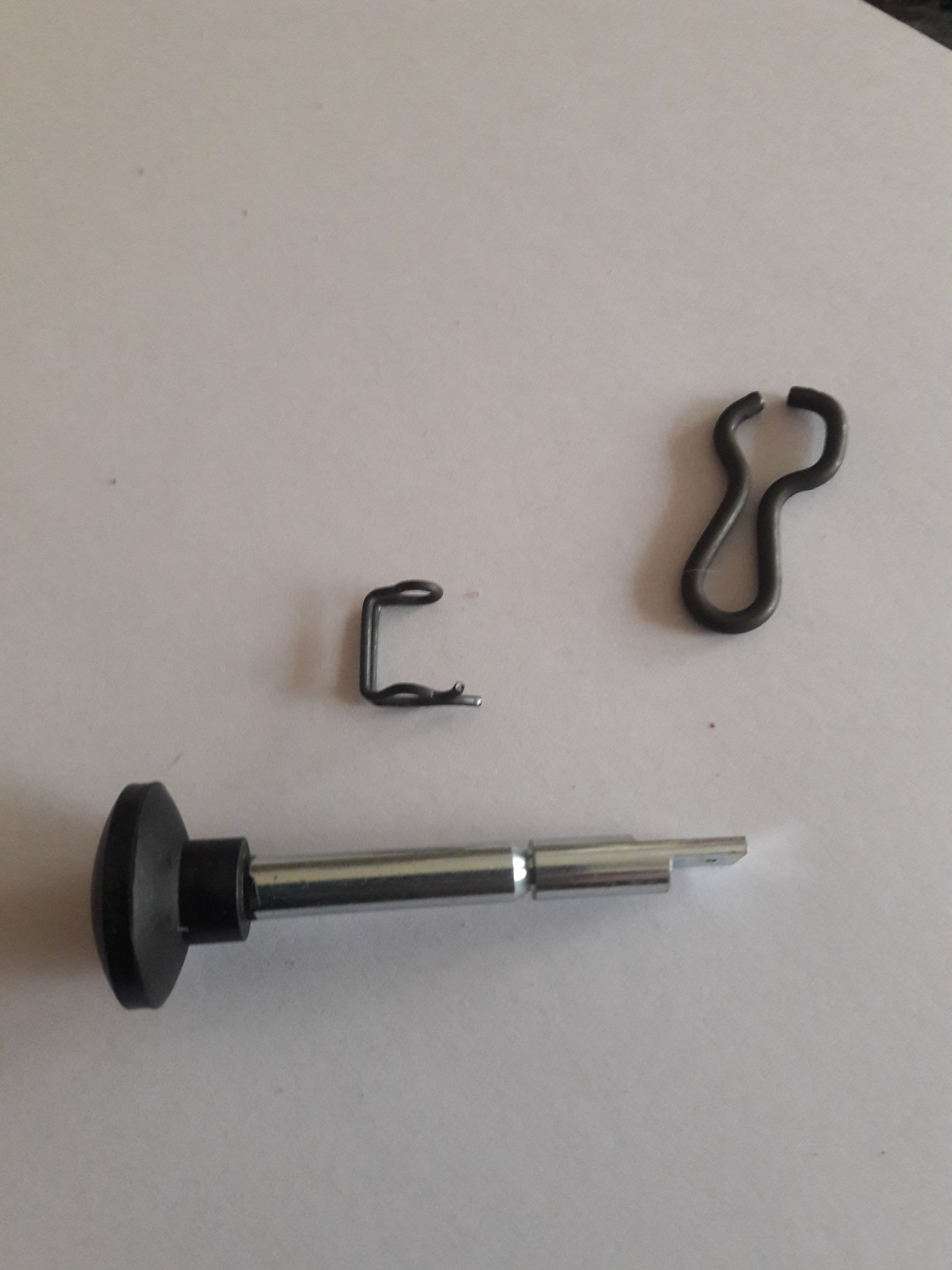

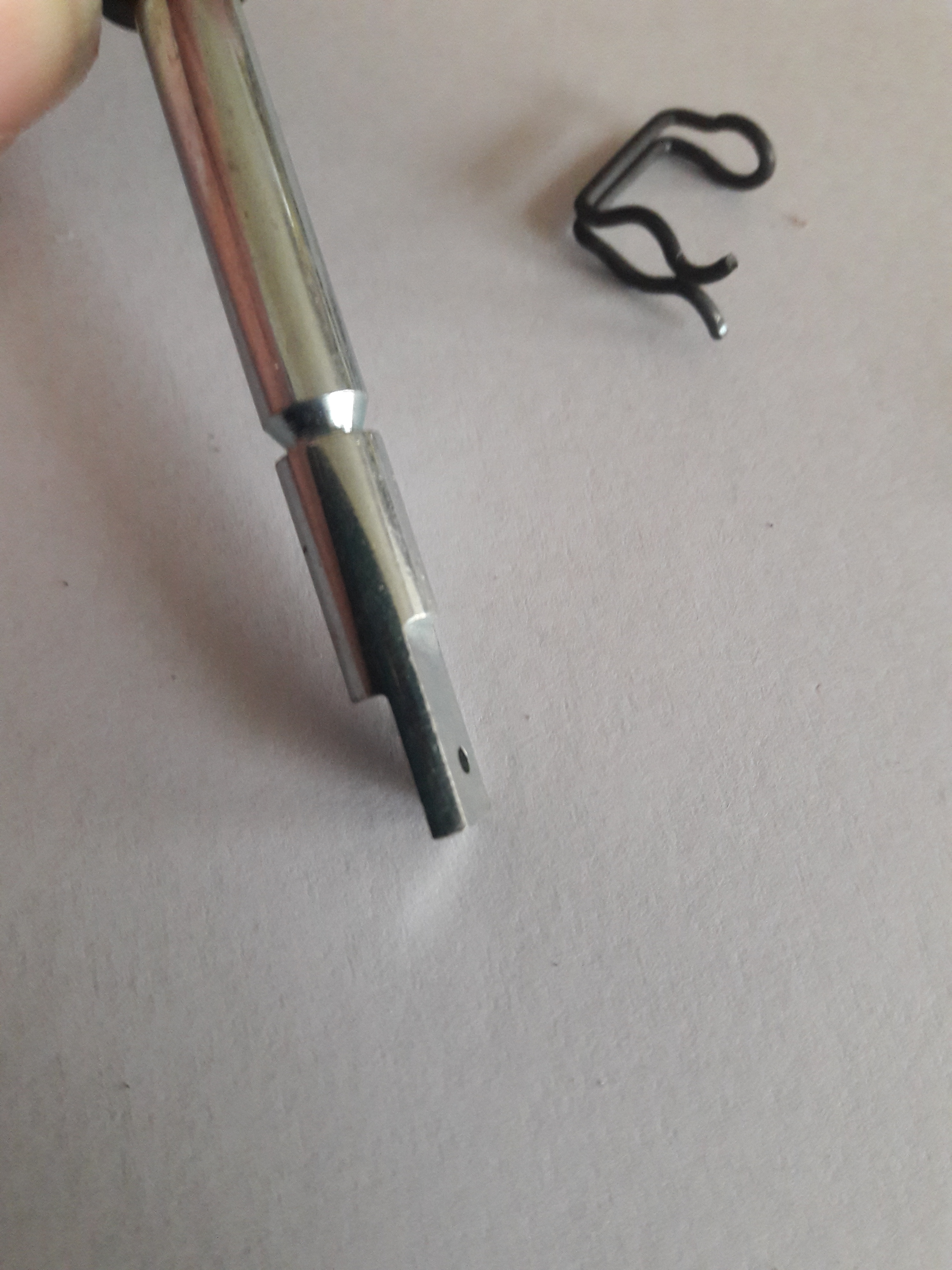

Moin,
Der Choke fehlt komplett🙈.
Welche Teile benötige ich dafür?
Einen runden oder Flachen Hebel.
Gibt es evtl Teilenummern?
Und der kleine Clip am Ende des Röhrchens ist auch weg.
Moin,
Schlecht.
Ziemlich schlecht!
Spezieller Knopf kleiner Durchmesser.
2 Klammern fehlen.
Chokezug ziemlich rar.
Teilenummern bekommst du morgen im Laufe des Tages.
Beste Grüße Mario
Am ehesten kann man sich mit Teilen aus der Ape 50 helfen.
Der Knopf hat auch 6 mm Stangendurchmesser und ist ähnlich lang, habe gerade geschaut. Vielleicht muß man eine neue Nut einbringen.
Auch der Zug ist praktisch gleich, nur halt viel länger. Da müßte man halt kürzen.
Ebenso die Klammern könnten passen.
Für ca. 20-25 Euronen bekommt man Zug, Knopf und die zwei Klammern.
Ich würde, wenn ich nix Originales finde, das Ape-Geraffel bestellen und mir daraus helfen.
Viele Grüße,
Paddy.
https://www.ebay.de/itm/333236937035
Um den Zug einzubauen ist es sehr hilfreich wenn der Motor entweder ausgebaut oder voll abgesenkt ist.
Beste Grüße Mario
Mario du bist der beste 😅.
Dann mach ich mich mal auf die suche nach dem Hebel.

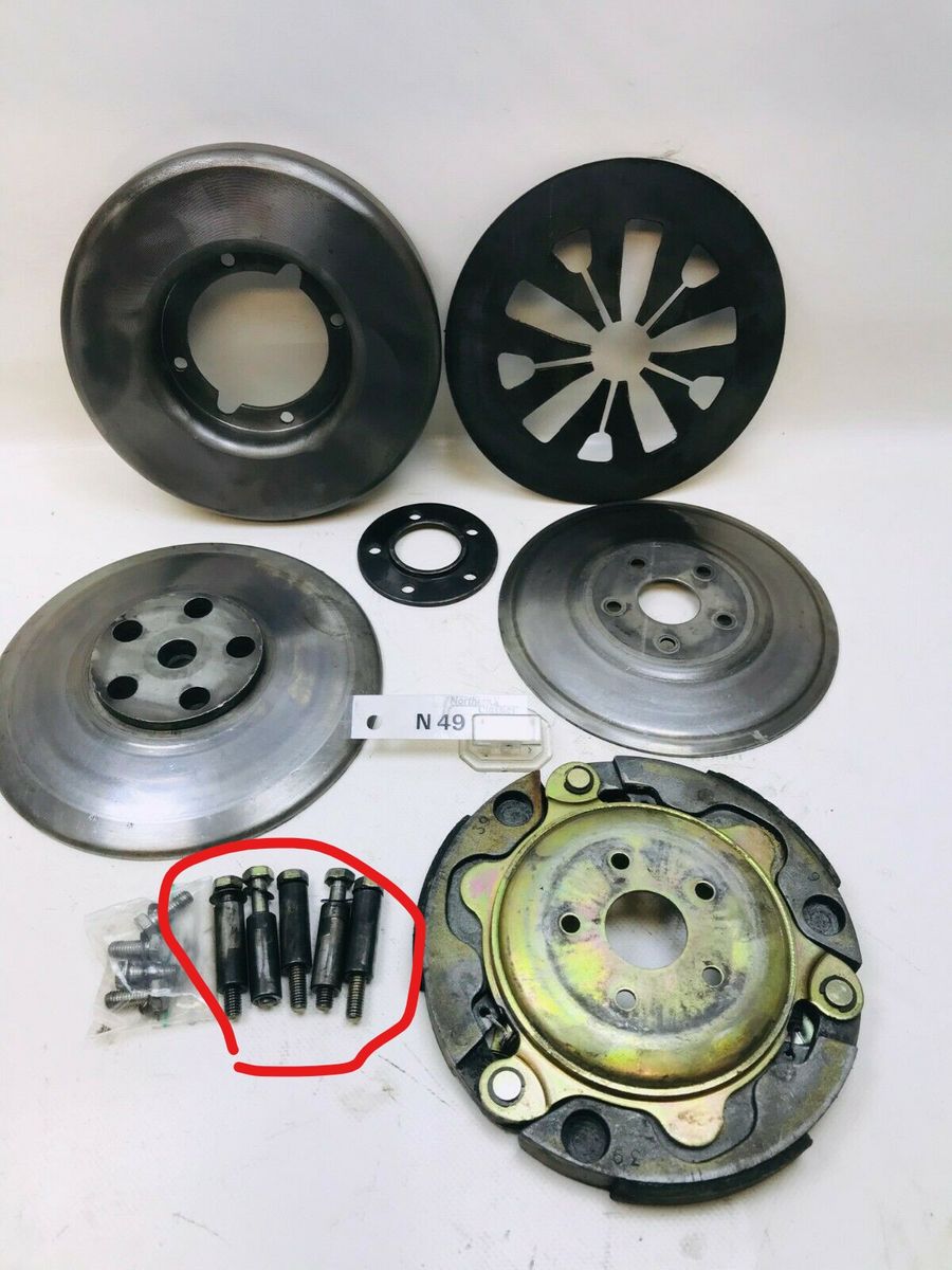

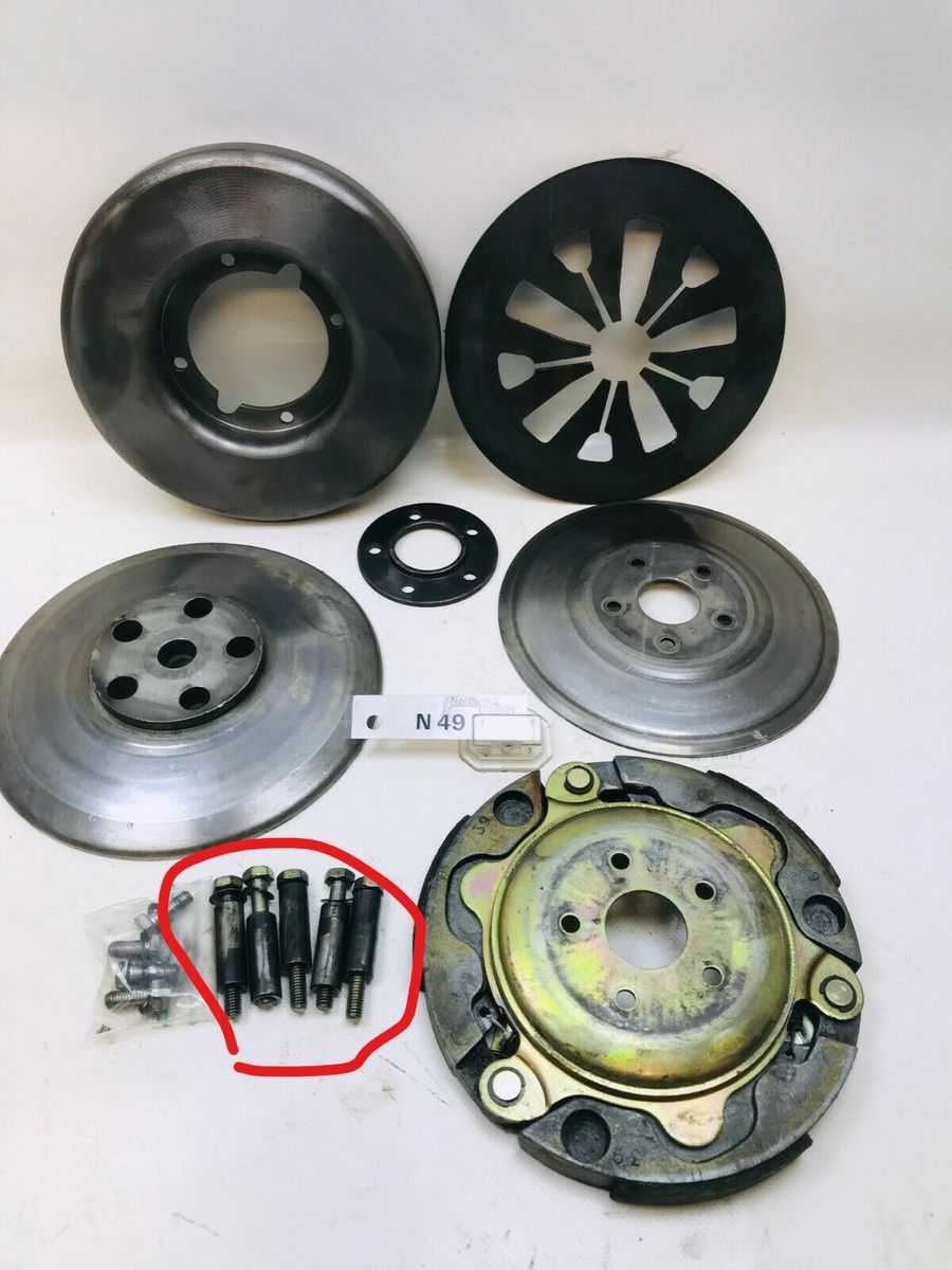

Hülse.
6x10x30
Schraube.
M6x45
Danke Mario!
Kann es sein, dass der Aussendurchmesser etwas mehr als 10 sein sollte?

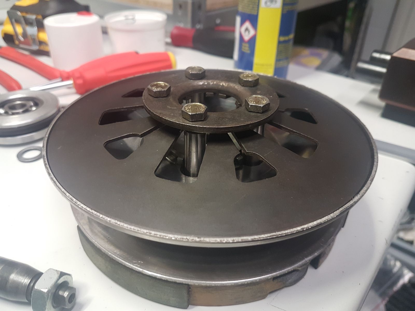

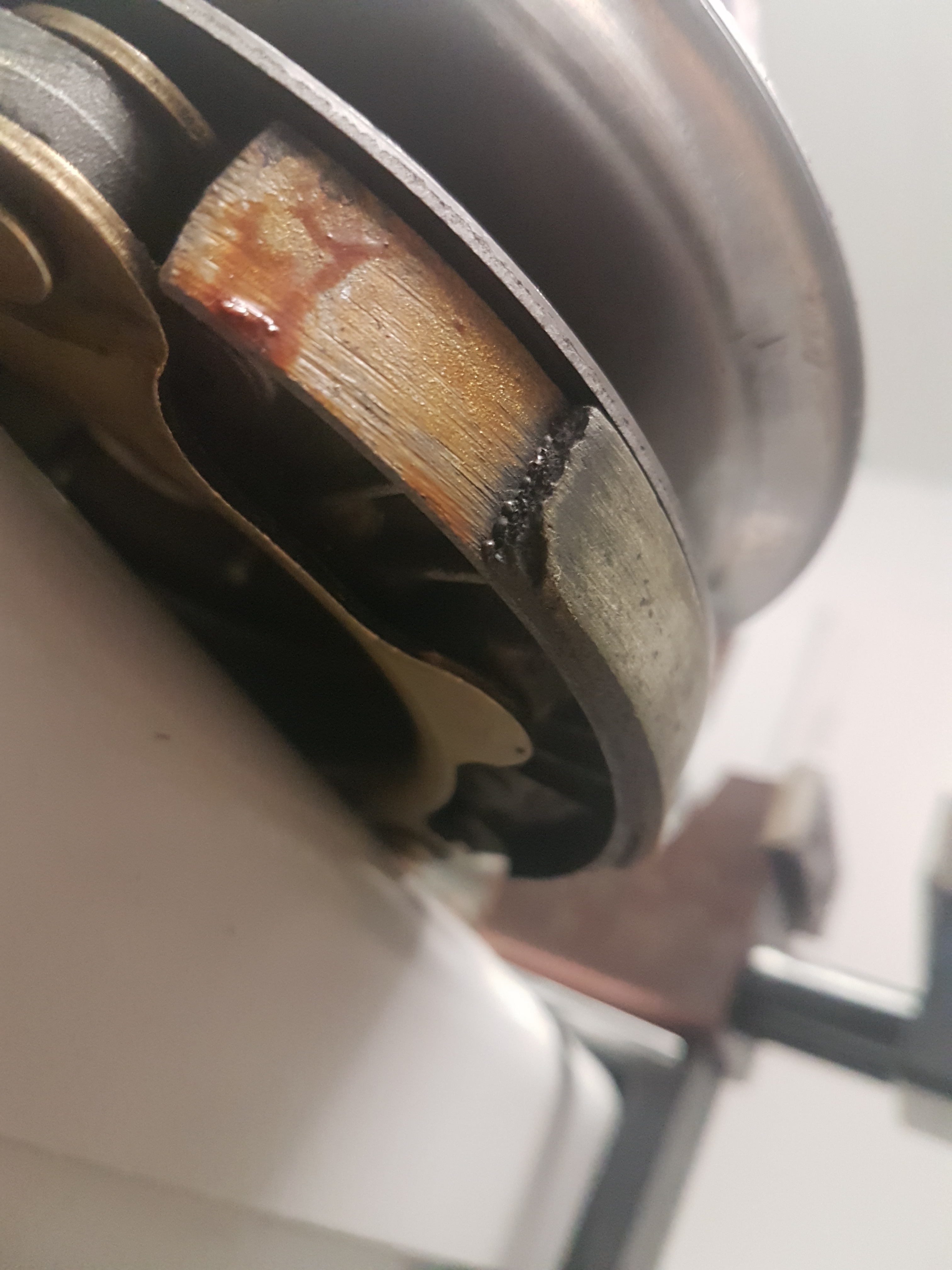

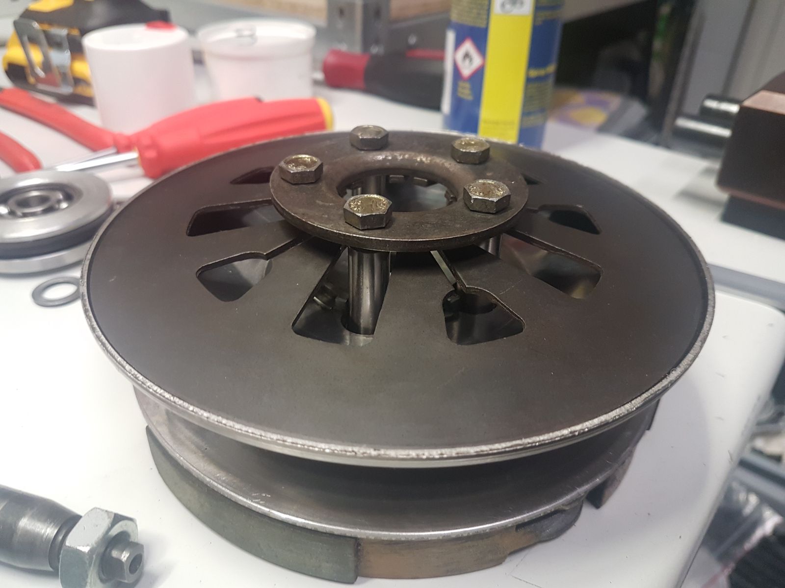

Sind die Beläge (Fliehkraftkupplung) so noch ok?

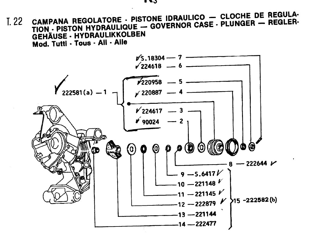

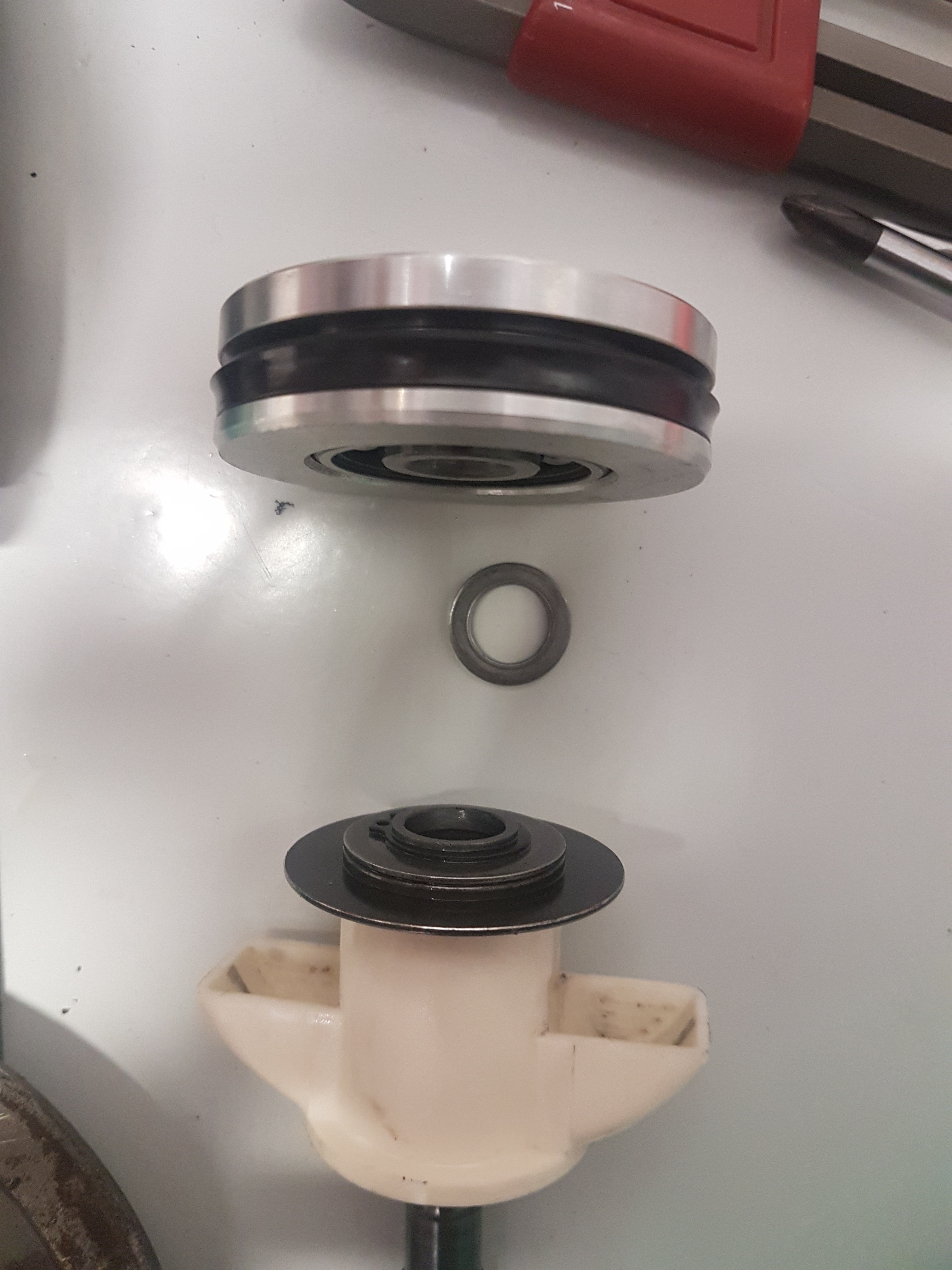

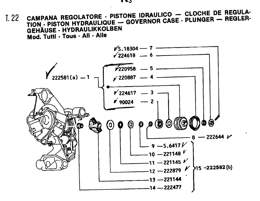

Nun zur Hydraulik. Da habe ich fast alles aus der Explosionszeichnung t.22:
Pos. 8 - 222644 Distanzscheibe? Dimensionen?
...könnte evtl. die hier sein:
Was jedoch sicher fehlt sind:
Pos. 6 224618 - Haltescheibe für Hydraulikkolben
Pos. 7 S.18304 - Splint
Gruss Adi
Moin.
Ja Reibbelag ist ok.
Noch was sauber machen und anrauen.
Scheibe und Splint bekommst bei Bedarf bei mir.
Die Hülsen haben original mit Dreck drauf 10.4mm oder so.
Aber das ist egal.
Sollen nur die Tellerfeder am verrutschen auf der Riemenscheibe hindern.
Ja die Scheibe im Bild müsste die 8 sein.
Beste Grüße Mario

Wie gehst du beim Aufrauen der Beläge vor?

Die schwarze Ölpampe mit feinem Schmirgelpapier und Silikonentferner oder Bremsenreiniger runterwaschen. Dabei wird's auch schon angeraut.
Aber nicht zu grob.
Neue Beläge sind teuer.

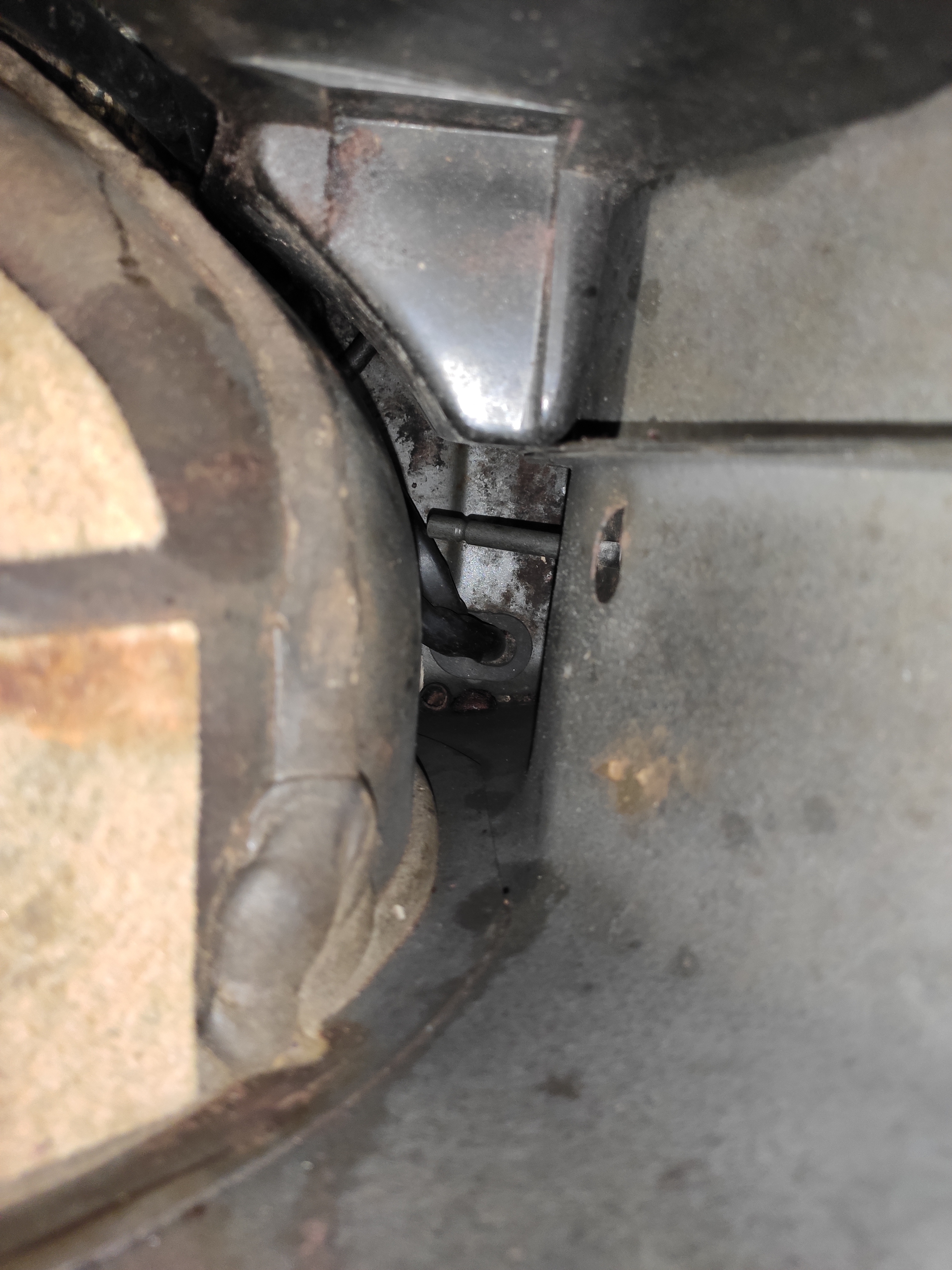

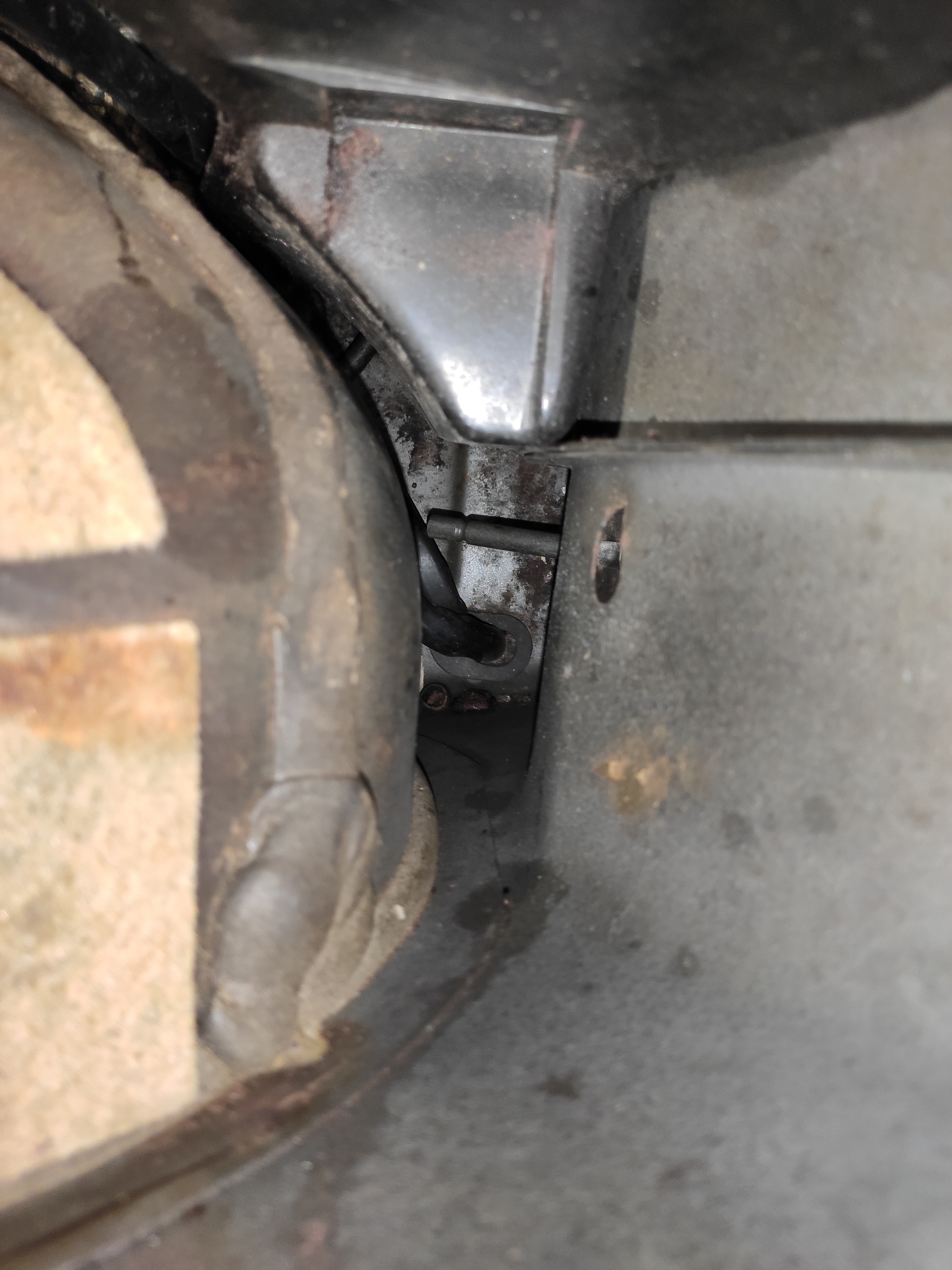

Da bin ich wieder,
Der Choke ist drin und der Motor ist mittlerweile auch eingebaut.
Einen passenden Gaszug habe ich gefunden.
Doch für die Bremse hinten finde ich keine passende seele, die alte ist mit Kegelnippel und ca. 3mm stark.
Gibt es dafür eine Teilenummer?
Gruß Sepp
Oh mann, der Typ der den Bremszug durchgeknipst hat würde ich gerne treffen 😅.
Wahrsch. Gibt es keine alternative zu dem teil?
Nein.
Nur selbst was zurechtmachen

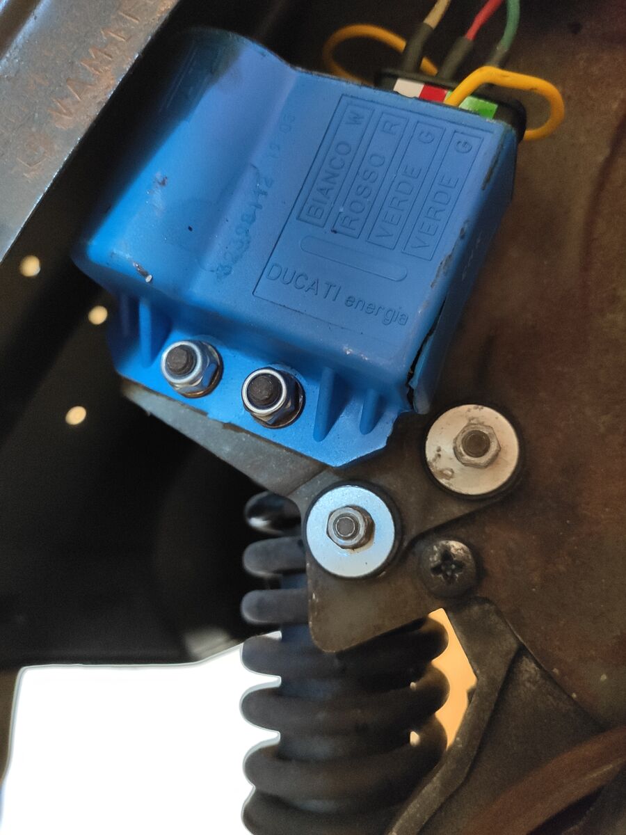

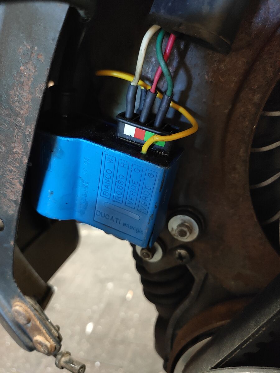

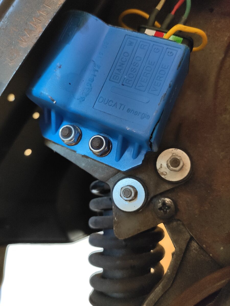

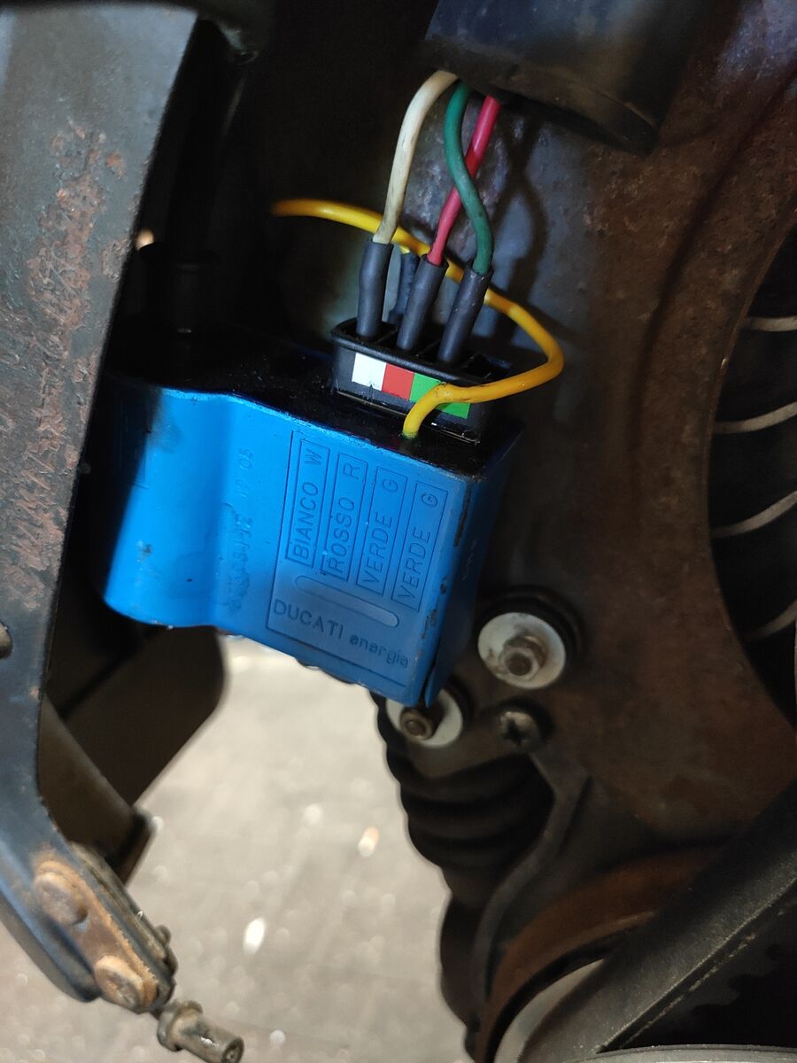

Habe versucht die vespa zu starten.
Doch leider ist meine neue CDI geplatzt.
Es hat erst geknackt und dann ist sie in rauch aufgegangen.
Im Ausgebauten Zustand hatte der Motor einen Zündfunken erzeugt jetzt wo alle Kabel zusammen sind ist irgendwas schief gelaufen.
Dann ist vielleicht der Rundstecker falsch belegt.
Oder im Bordnetz was falsch oder kaputt.
Gibt es da eine bestimmte belegung? Farben die zusammen gehören?
