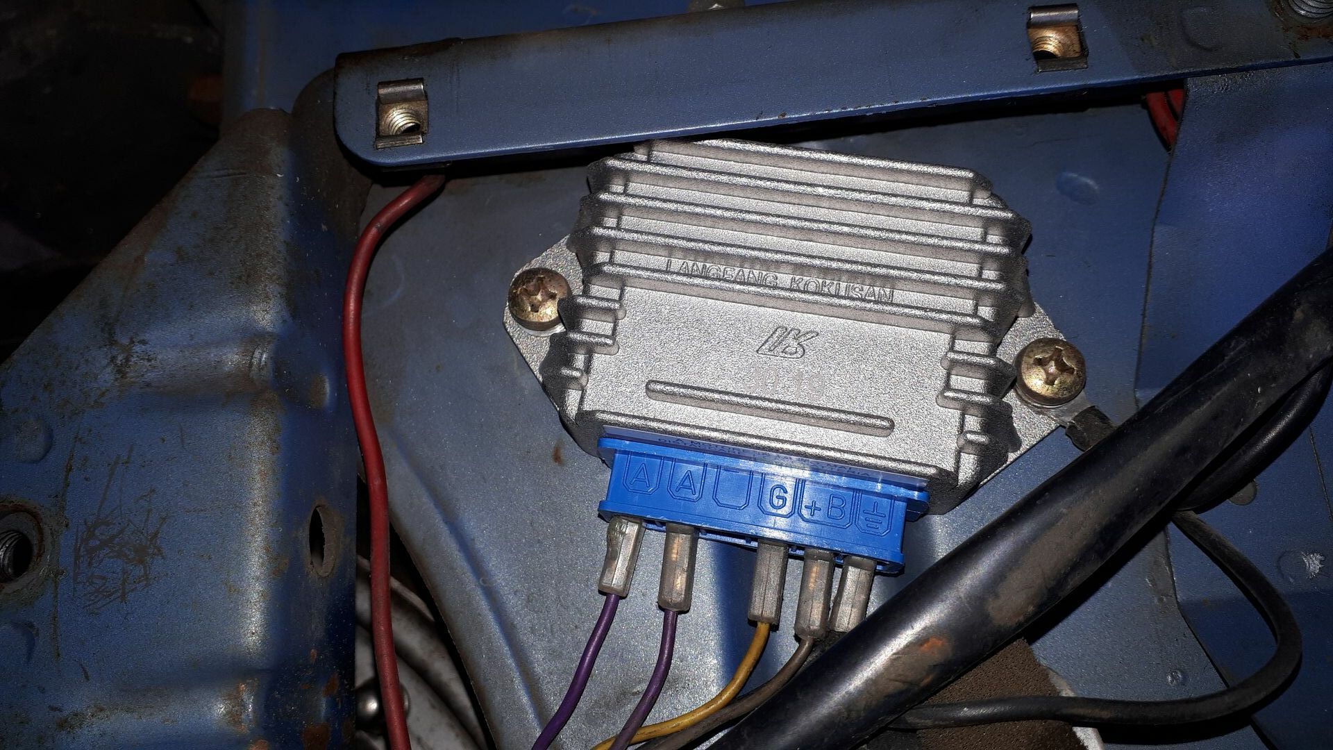

    • April 1, 2020 at 20:28
    Neuer Regler ist drin und alles funktioniert.
    Geregelte Wechselspannung ca. 12V zwischen A und M (drehzahlunabhängig).
    Geregelte Gleichspannung bei mittlerer Drehzahl 14,3V zwischen +B und M.
