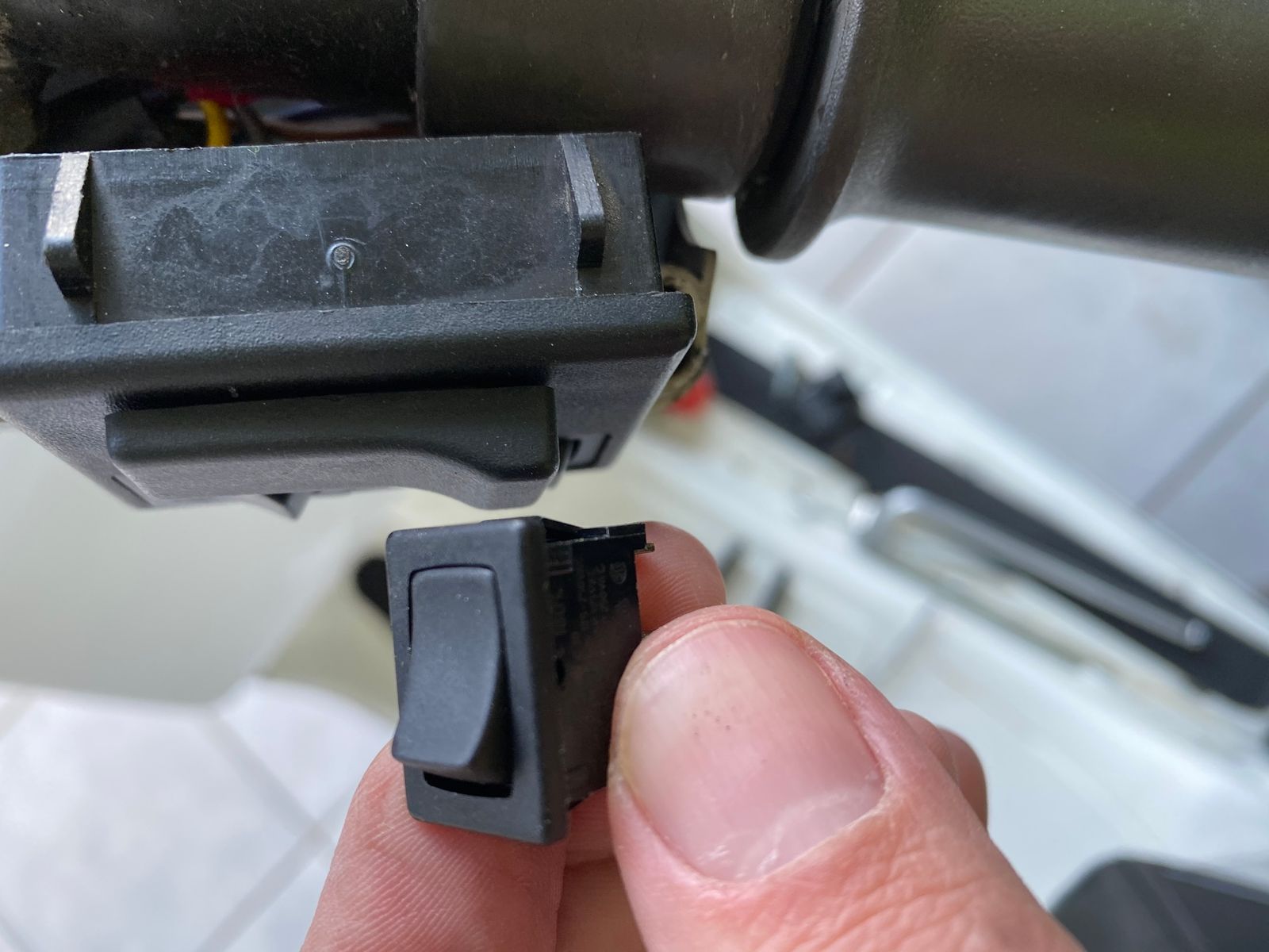

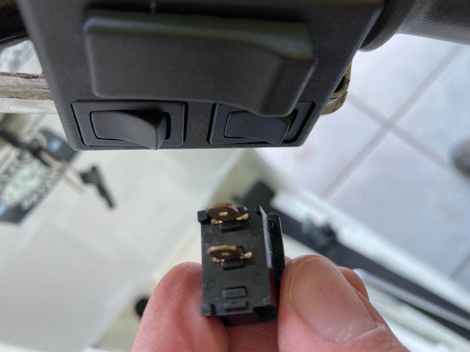

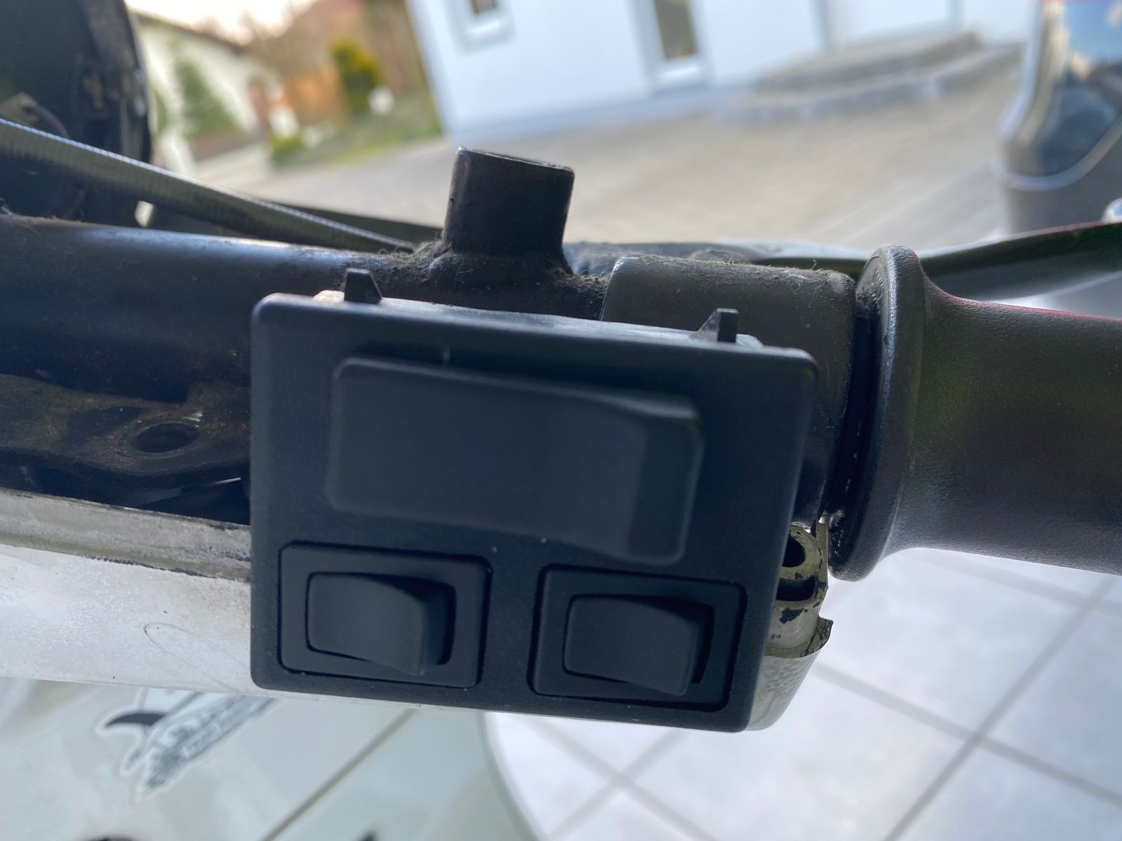

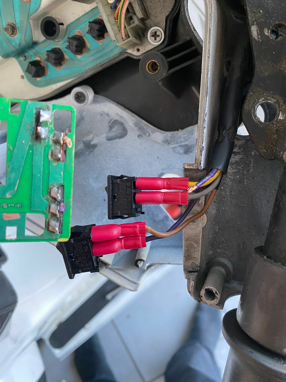

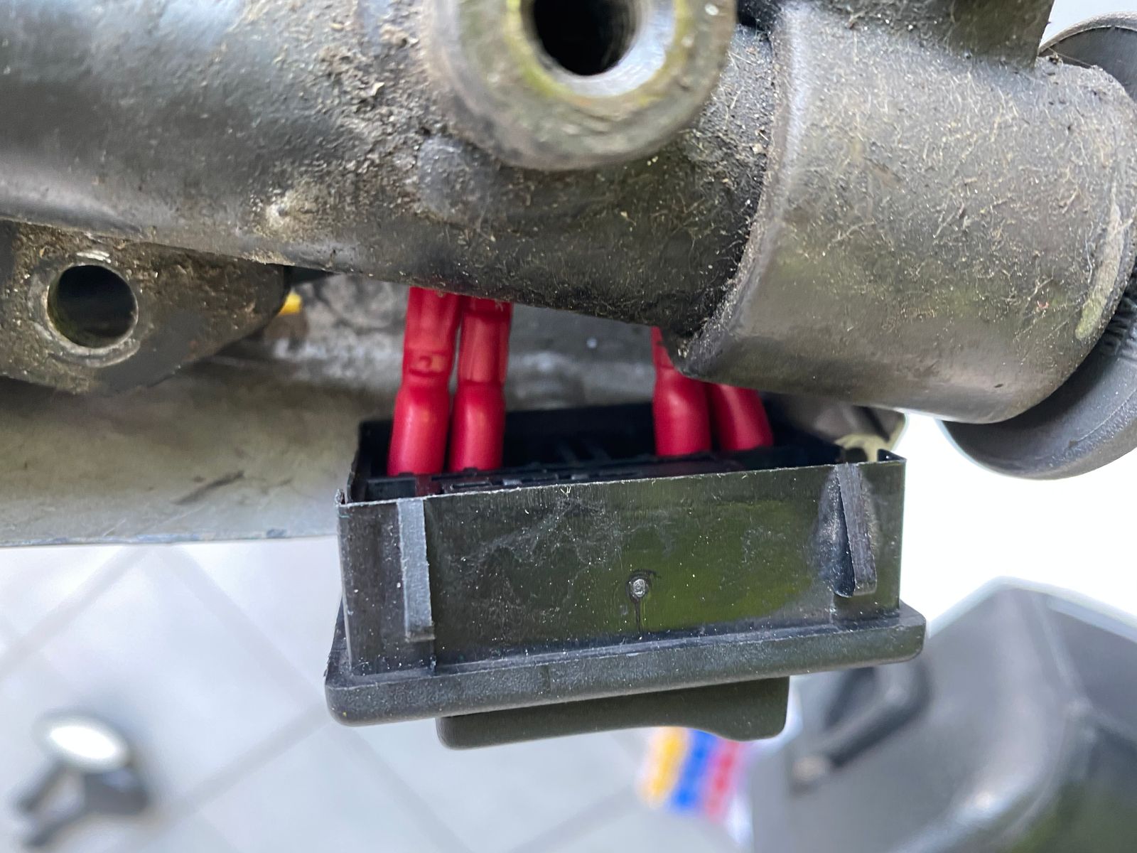

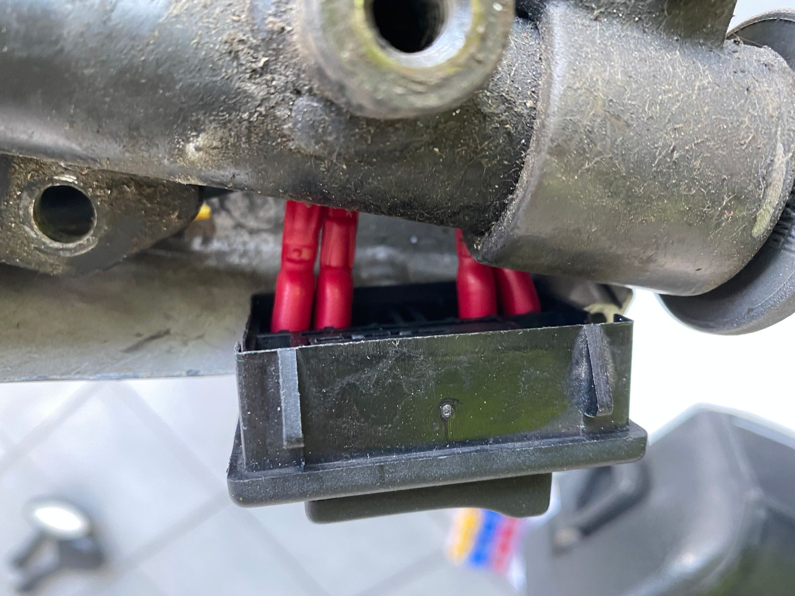

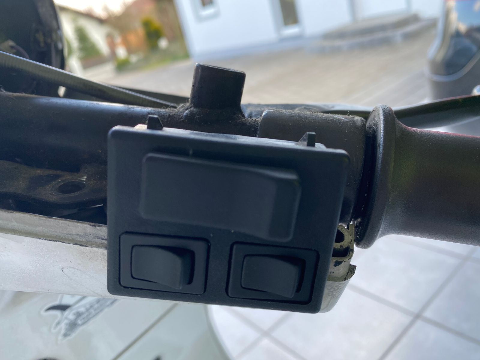

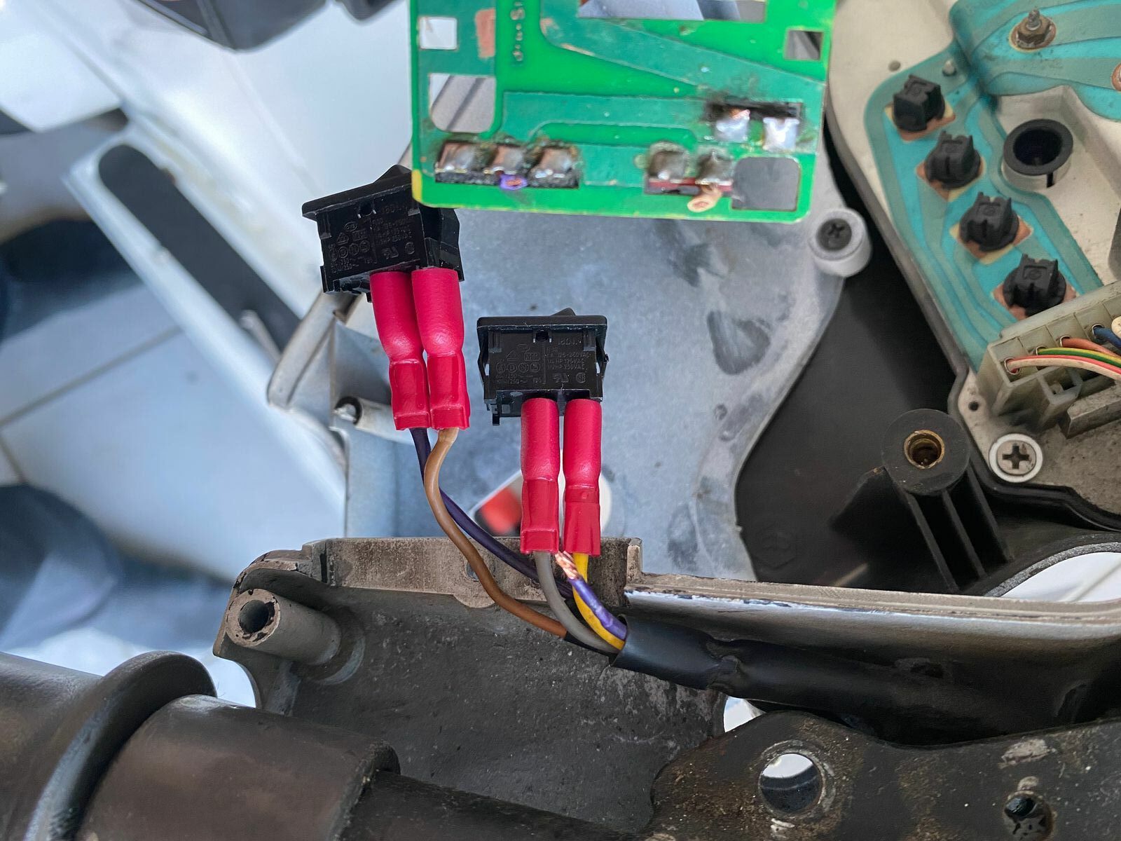

    Hallo Gemeinde,
    als langer Passivleser hätte ich nun doch mal eine konkrete Anfrage zu meiner Cosa.
    Aufgrund eines kleinen Unfalls muss ich den rechten Lichtschalter reparieren, bekomme dafür aber keinen passenden Ersatz.
    Meine Vorstellung wäre nun, die Taster für Lichthupe und Fernlicht Hi/Low durch 2 Kippschalter zu ersetzen, perfekt passende habe ich bereits gefunden.
    In meiner Naivität dachte ich, dass ich jeweils nur die Kabel für Abblendlicht (gelb/grau) und Fernlicht(lila/braun) jeweils auf einen Schalter legen muss.
    Das zusätzliche Kabel für die Lichthube bleibt blind (siehe Bild - zweites lila Kabel - momenatn ohne Isolierung).
    Mit der aktuellen Schaltung leuchtet jetzt das Rücklicht und auch die Anzeige für Abblendlicht im Kombiinstrument. Beim Frontscheinwerfer geht aber leider weder Abblend- noch Fernlicht.
    Wo liegt mein Denkfehler, bzw. gibt es auf dem Weg zum Frontscheinwerfer noch eine Sicherung die ich übersehen habe?
    Der Schweinwerfer hat vor dem Umbau funktioniert, von daher gehe ich erstmal nur von einem Kabelsalat aus.
    Meine Stärken liegen leider mehr bei der Mechanik, mit der Elektrik habe ichs nicht so.
    Vielen Dank schon mal für euere Unterstützung!

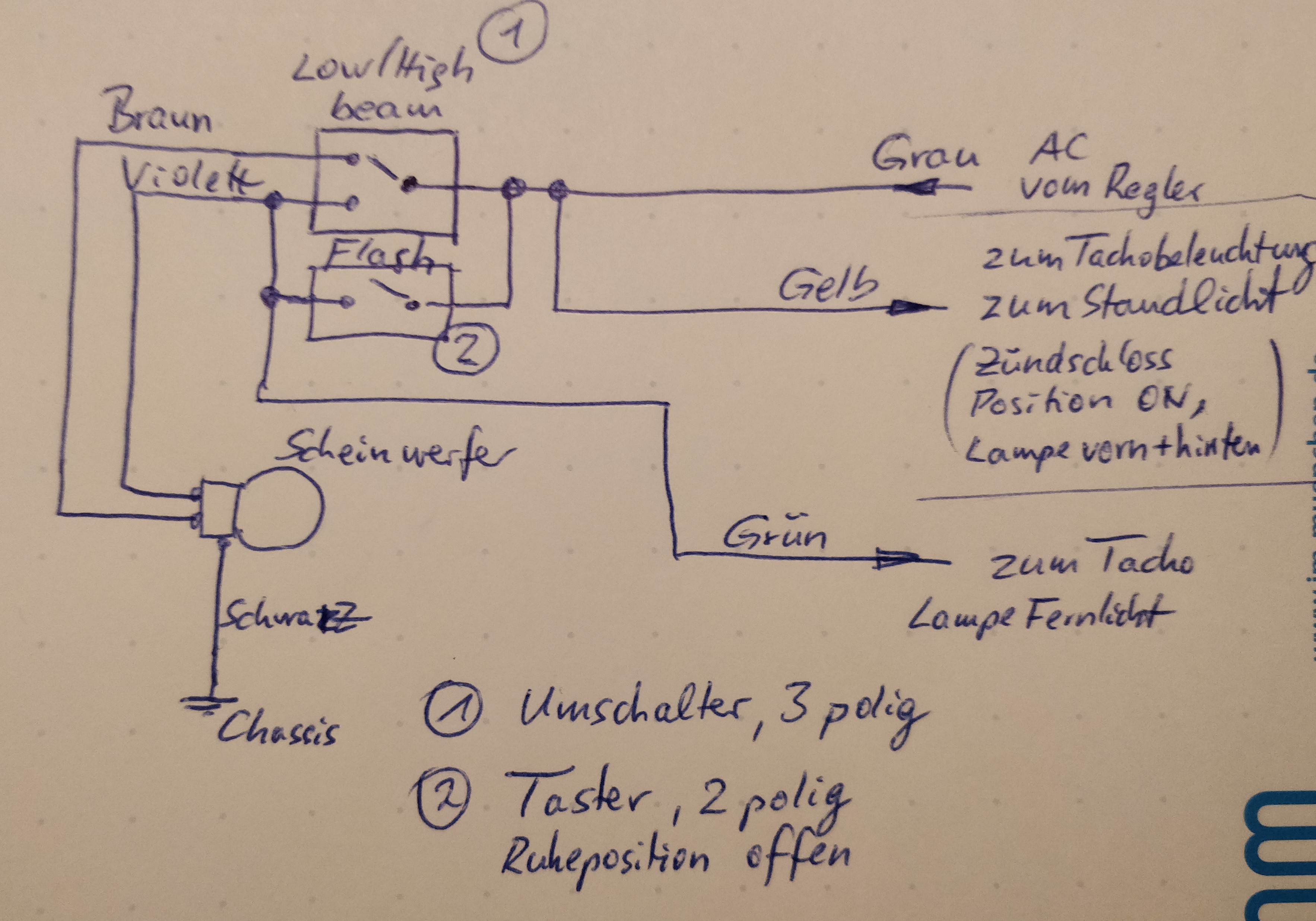

    • March 5, 2024 at 21:06
    Ich denke, dass ich dir helfen kann.
    Ich bin ganz offen zu dir: Ich habe solch einen Umbau noch nicht durchgeführt. Im Schaltplan steht eigentlich fast alles drinnen, was man wissen muss. Meine Bedingung an dich ist, dass ich an meiner Cosa nicht herum messen werde, wenn etwas bei deinem Umbau nicht klappt. Daher meine Frage an Dich: Hast du ein Multimeter und kannst damit Spannung (AC und DC) sowie Widerstand messen?
    Der Lichtschalter Block am Lenker der Cosa besteht aus folgenden Teilfunktionen:
    1. Ein Schalter für Standlicht vorne mit Rücklicht
    2. Ein Schalter für Hauptscheinwerfer
    3. Ein Umschalter für Fernlicht/Abblendlicht
    4. Ein Taster für Lichthupe (Fernlicht)
    Ich fände es blöd 4 verschiedene Taster und Schalter dort zu montieren und dann bei Dunkelheit mit Handschuh den richtigen Schalter bedienen zu müssen. Daher schlage ich vor, dass Du nur die Funktionen 3 Umschalter für Fernlicht/Abblendlicht sowie 4 Lichthupe einbaust. Das Licht muss ja heutzutage eh immer eingeschaltet sein. Also lassen wir die beiden Schalter 1 und 2 einfach weg.
    Wäre das okay für dich?

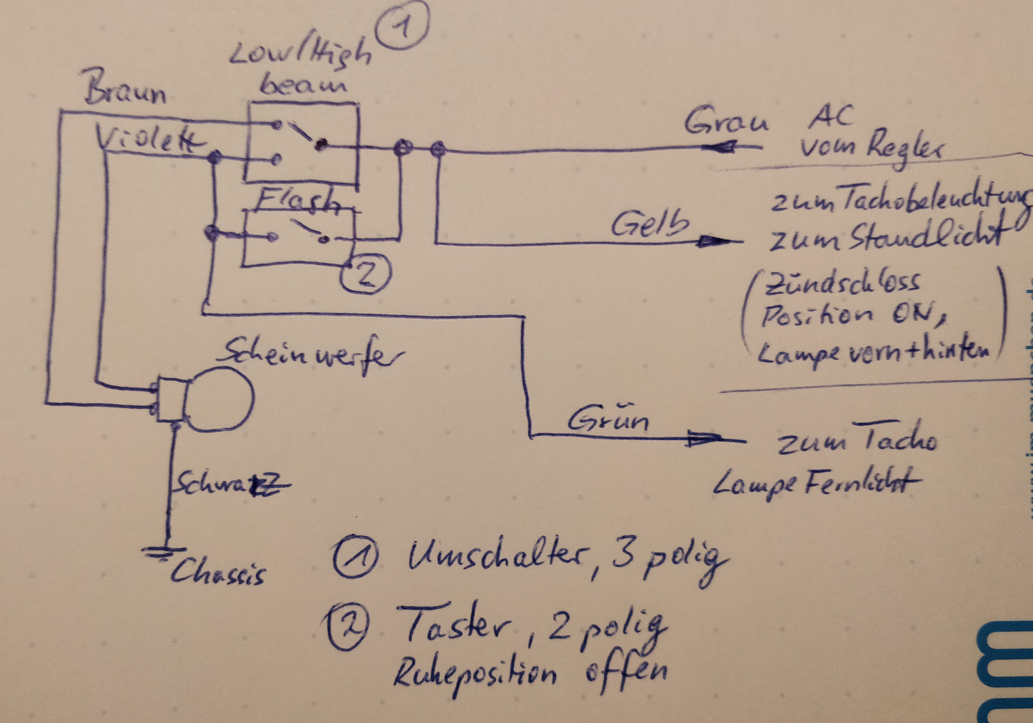

    Hier der Schaltplan.
