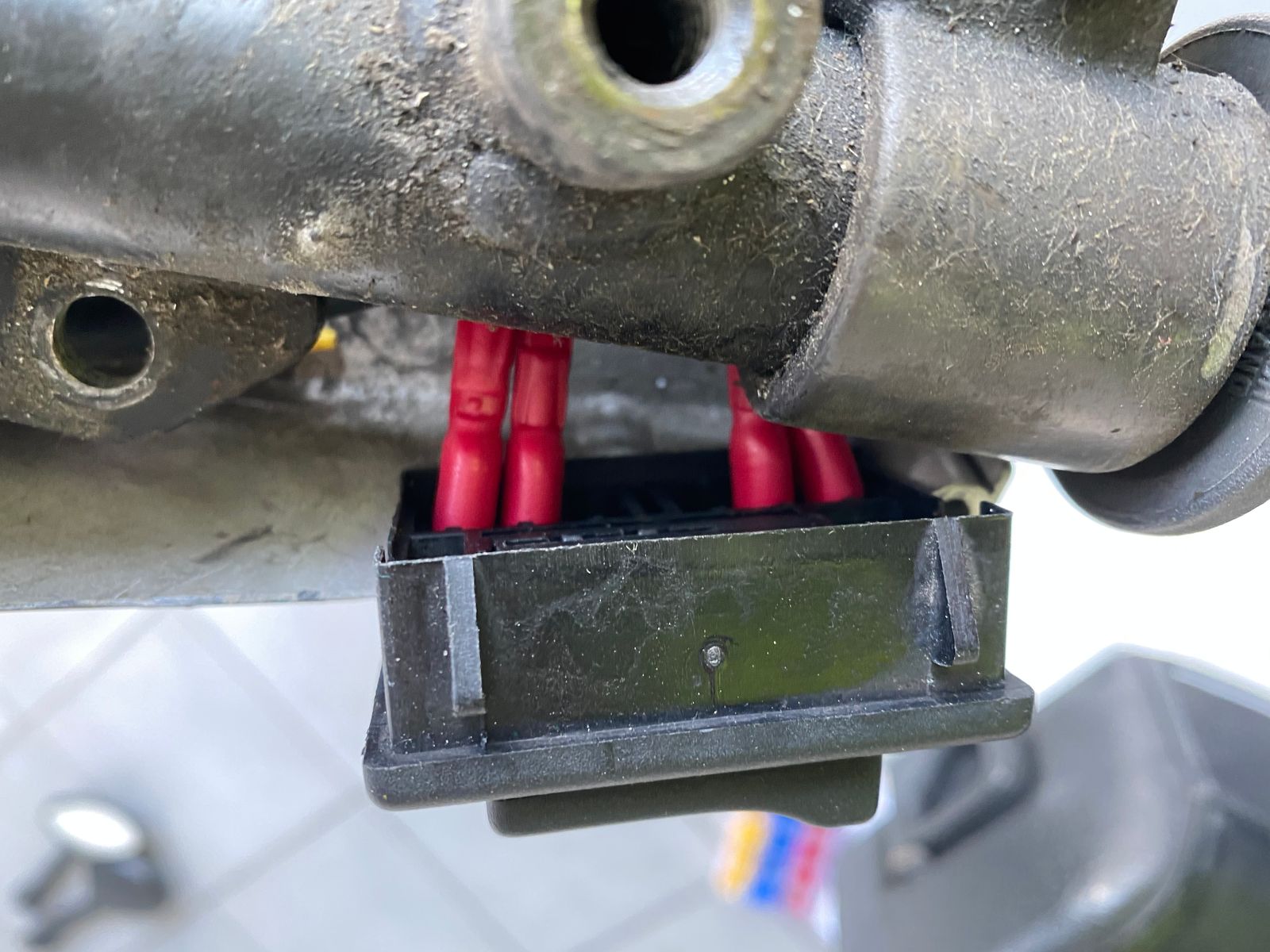

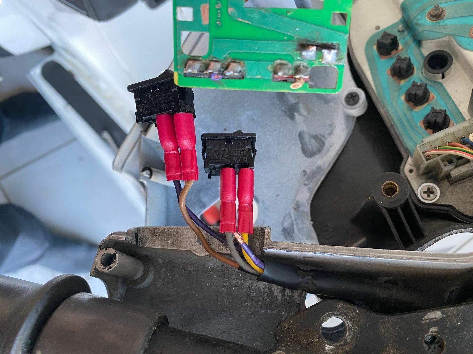

    Hallo Gemeinde,
    als langer Passivleser hätte ich nun doch mal eine konkrete Anfrage zu meiner Cosa.
    Aufgrund eines kleinen Unfalls muss ich den rechten Lichtschalter reparieren, bekomme dafür aber keinen passenden Ersatz.
    Meine Vorstellung wäre nun, die Taster für Lichthupe und Fernlicht Hi/Low durch 2 Kippschalter zu ersetzen, perfekt passende habe ich bereits gefunden.
    In meiner Naivität dachte ich, dass ich jeweils nur die Kabel für Abblendlicht (gelb/grau) und Fernlicht(lila/braun) jeweils auf einen Schalter legen muss.
    Das zusätzliche Kabel für die Lichthube bleibt blind (siehe Bild - zweites lila Kabel - momenatn ohne Isolierung).
    Mit der aktuellen Schaltung leuchtet jetzt das Rücklicht und auch die Anzeige für Abblendlicht im Kombiinstrument. Beim Frontscheinwerfer geht aber leider weder Abblend- noch Fernlicht.
    Wo liegt mein Denkfehler, bzw. gibt es auf dem Weg zum Frontscheinwerfer noch eine Sicherung die ich übersehen habe?
    Der Schweinwerfer hat vor dem Umbau funktioniert, von daher gehe ich erstmal nur von einem Kabelsalat aus.
    Meine Stärken liegen leider mehr bei der Mechanik, mit der Elektrik habe ichs nicht so.
    Vielen Dank schon mal für euere Unterstützung!
