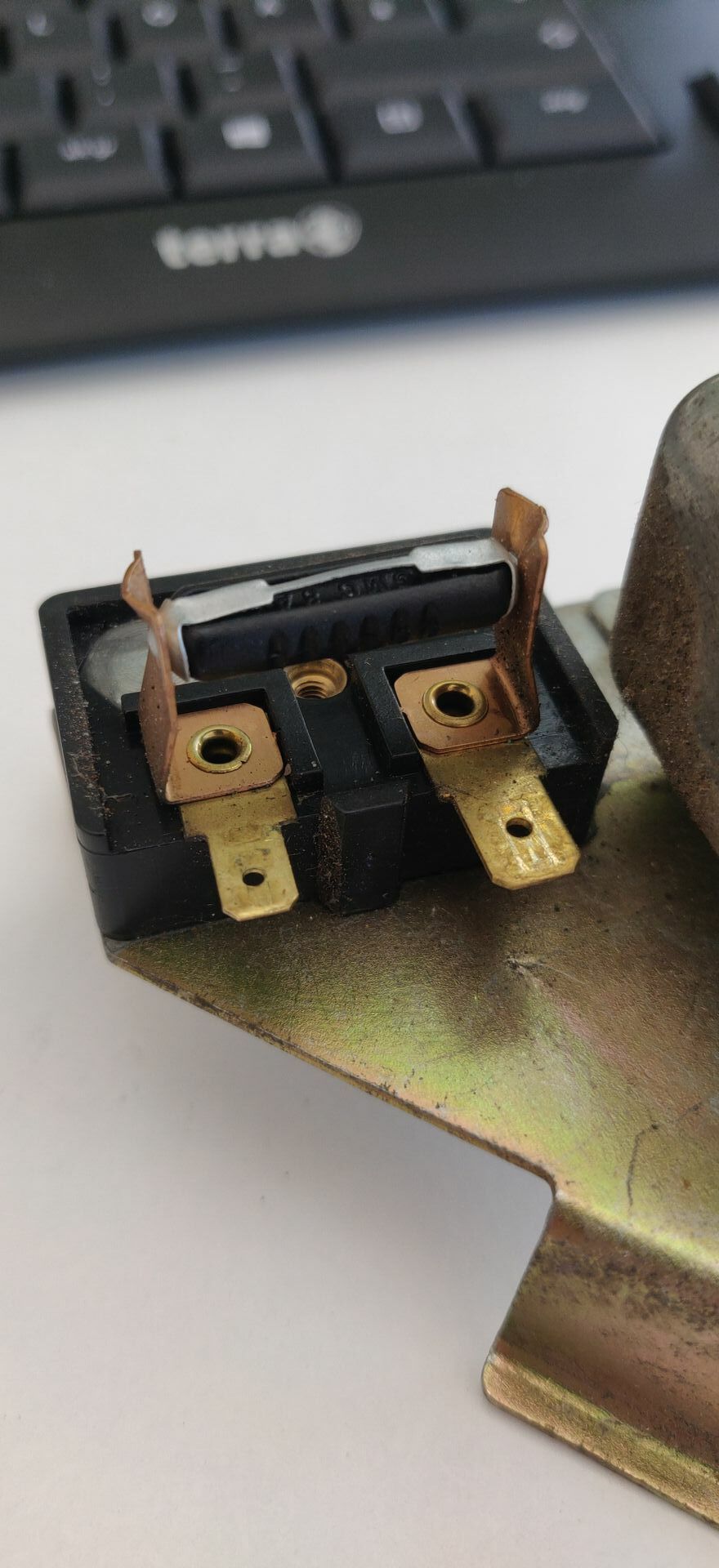

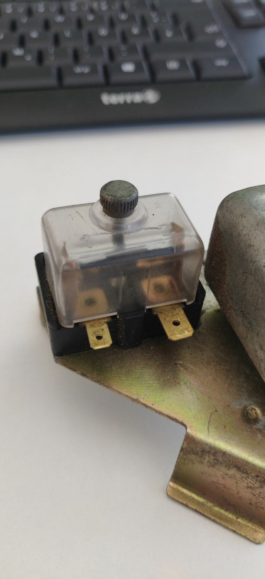

    Oder ist das Silberne der Draht. Ich hatte nach einem richtigen Draht Ausschau gehalten. Eventuell ein Fehler meinerseits.;)

  • Egal106s16
    804
    10,114
    1,835
    01662
    • April 5, 2020 at 12:22
    Da musst alles durchsehen.
    Da musst du jetzt durch.
    Vielleicht fehlt nur nen Masseanschluß.

    Ja, das "Silberne" ist der Schmelzdraht der Sicherung, die nicht durchgebrannt und deshalb in Ordnung ist.
