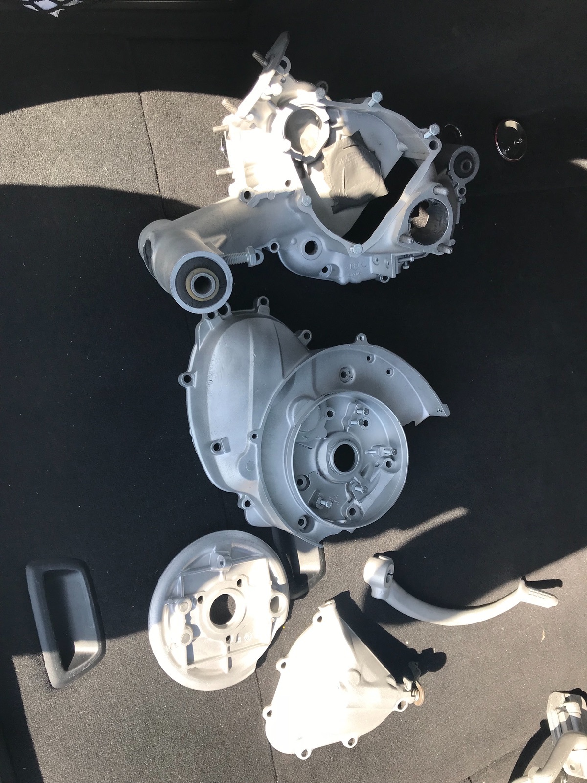

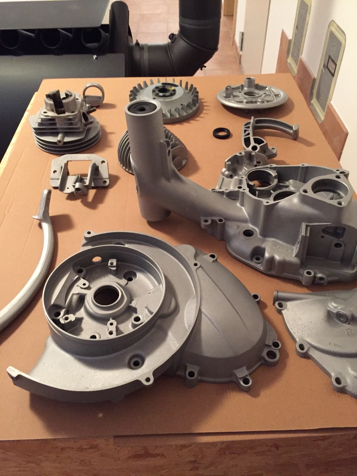

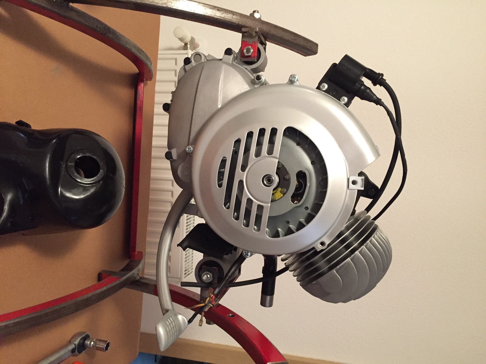

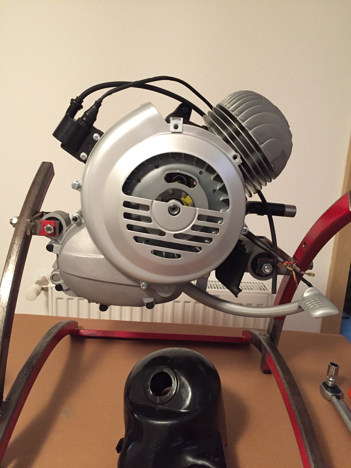

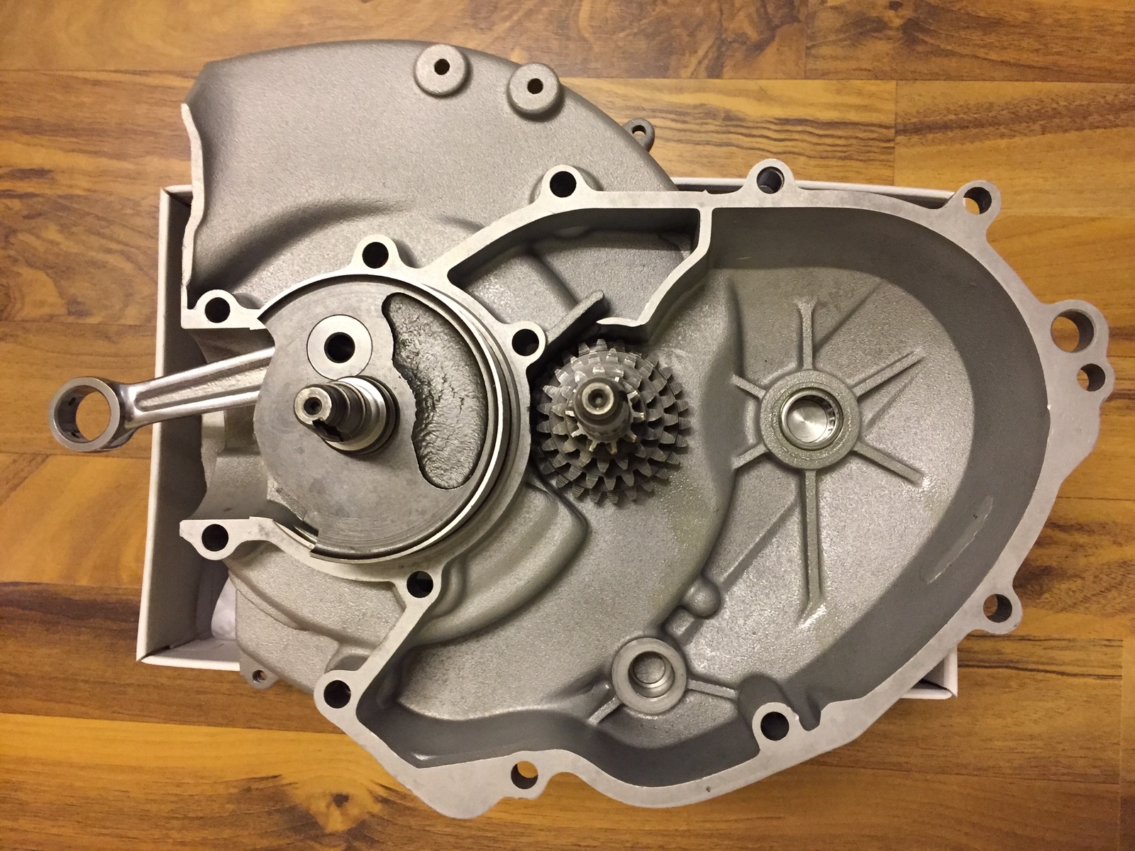

    Nachdem unsere Berlin-Woche aus bekannten Gründen abgesagt ist🙁hoffe ich, mein Projekt diese Woche zu Ende zu bringen;

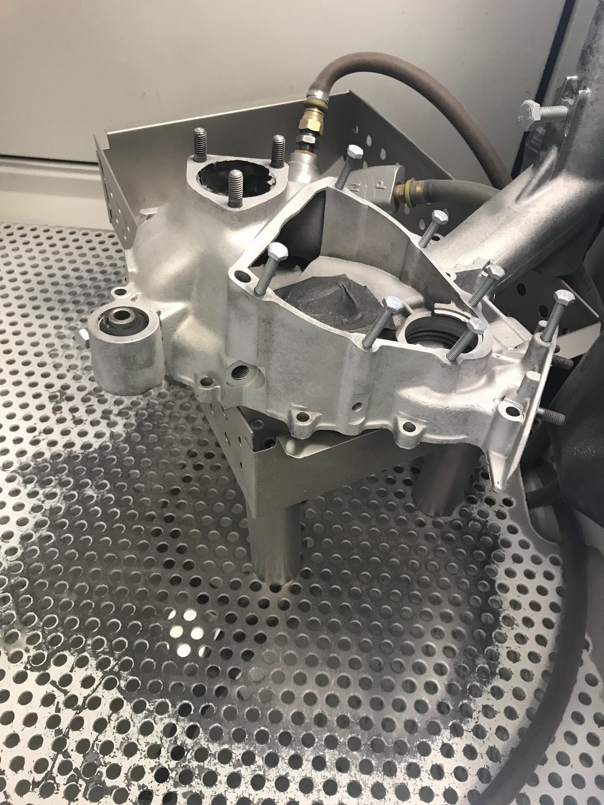

    ist das ein neues gehäuse oder wie hast du das so sauber bekommen?
    sieht aus wie neu!
    echt lecker!

    Vernünftig geglasperlgestrahlt sehen die mMn immer so aus.

    hab ich noch nie machen lassen.
    sieht aber schon sehr sexy aus :)
    da komm ich glatt ins grübeln :)

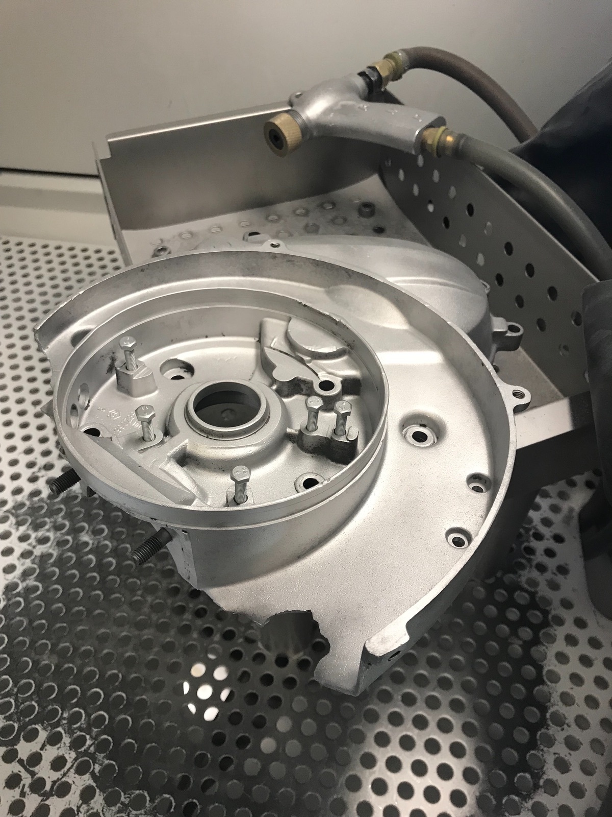

    • April 7, 2020 at 11:42
    Hier von vergangener Woche. Muss dazu sagen, dass die Vorbehandlung( festgetrockneter Schnutz und Co.) nicht ganz optimal war.

    • April 7, 2020 at 12:55
    Hallo, ja, wird mit Sand vorgestrahlt und mit Glasperlen oder Walnussschalen nachgearbeitet, anschließend alles mit Balistol eingesprüht, dann schaut’s schön ausklatschen-)

    Macht ihr das selber oder in einer Firma ?
    Was kostet sowas ? Wäre was für den kommenden Winter...🤔

    Hallo, macht ein Bekannter, hat das angemeldet, machts sauber und günstig
    Bei mir in der Arbeit gehts auch, aber nur kleine Teile
