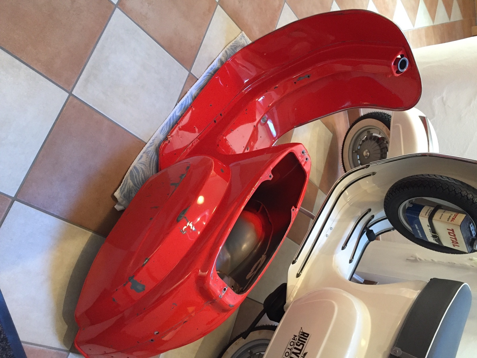

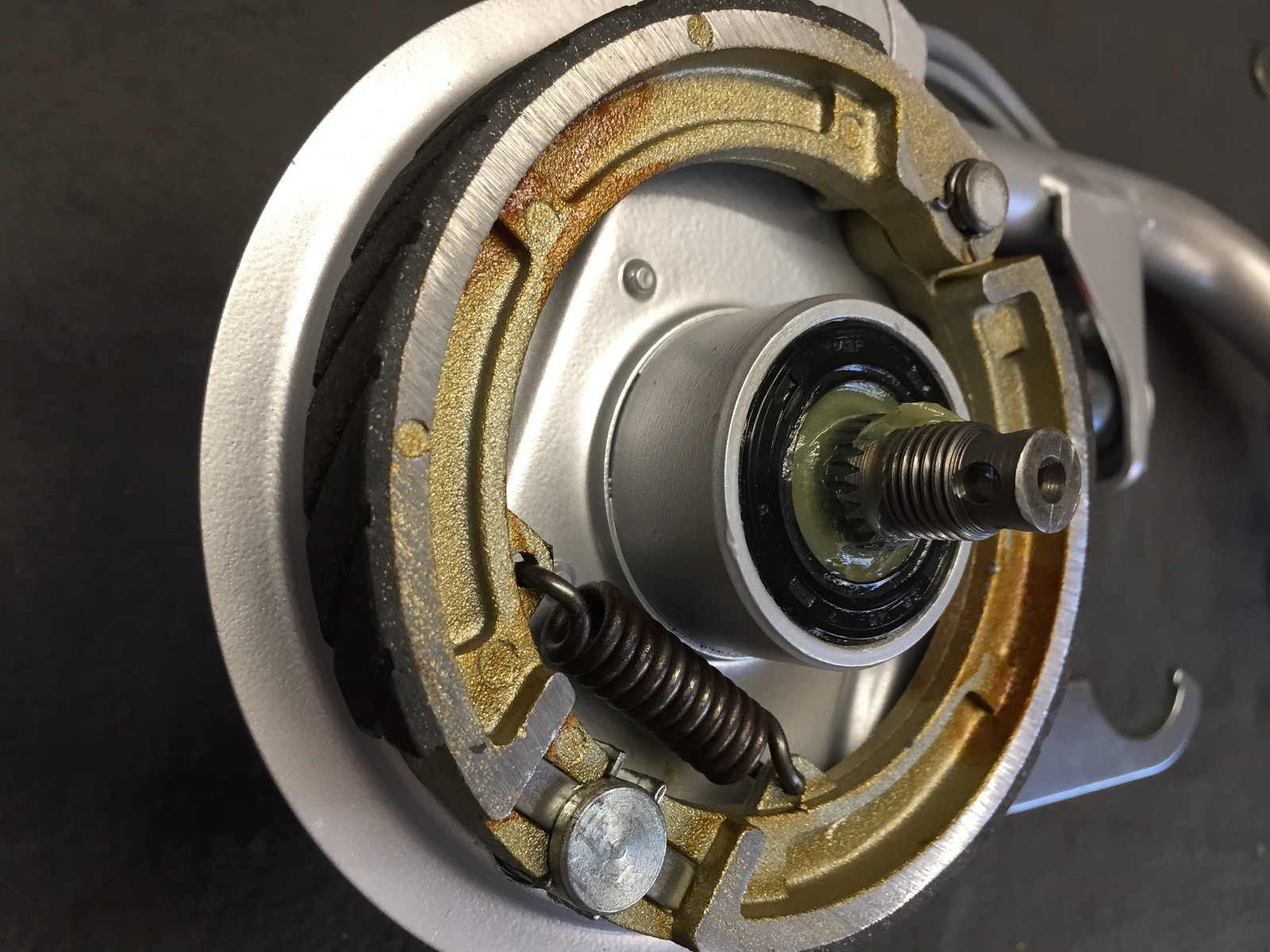

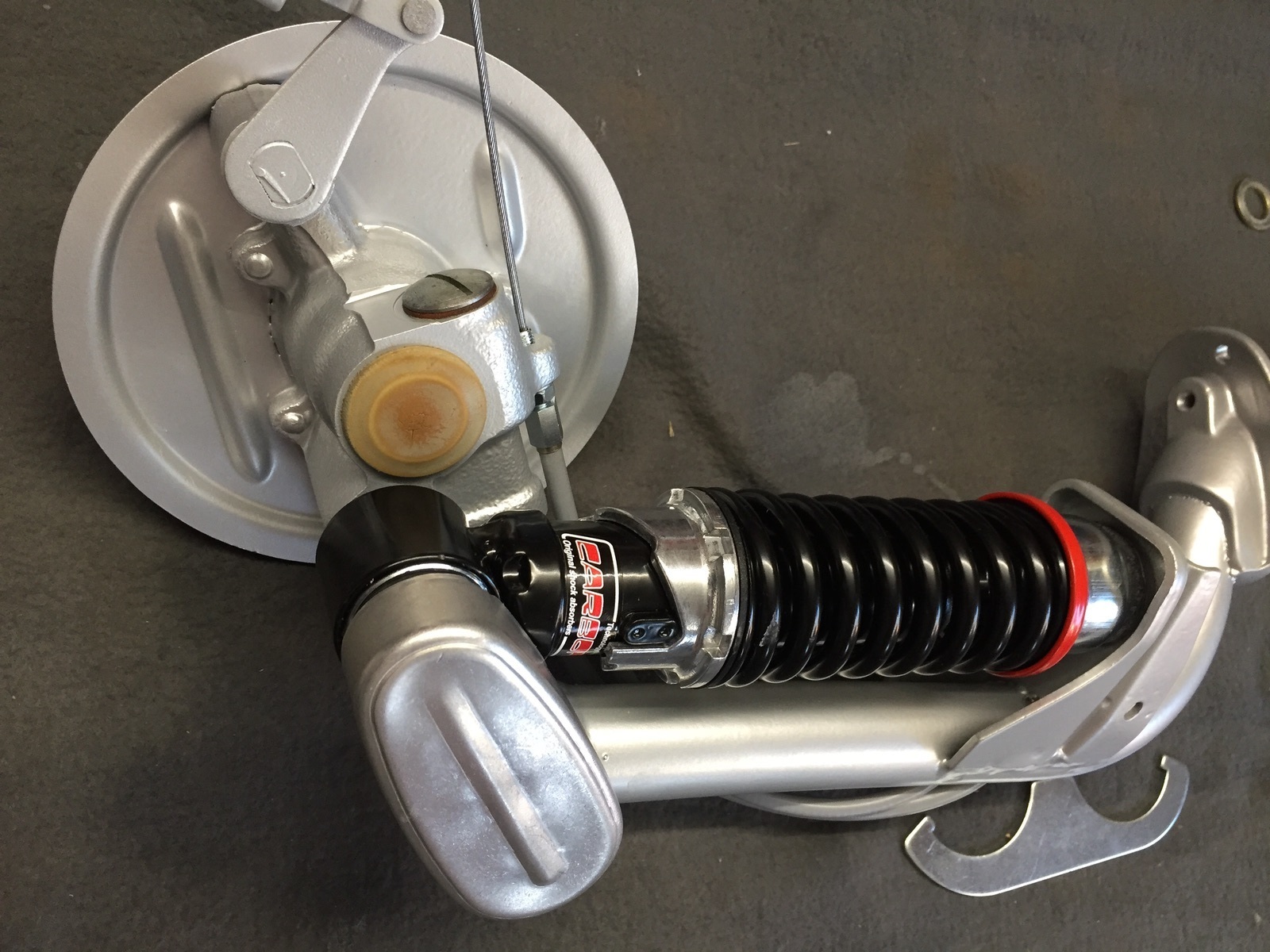

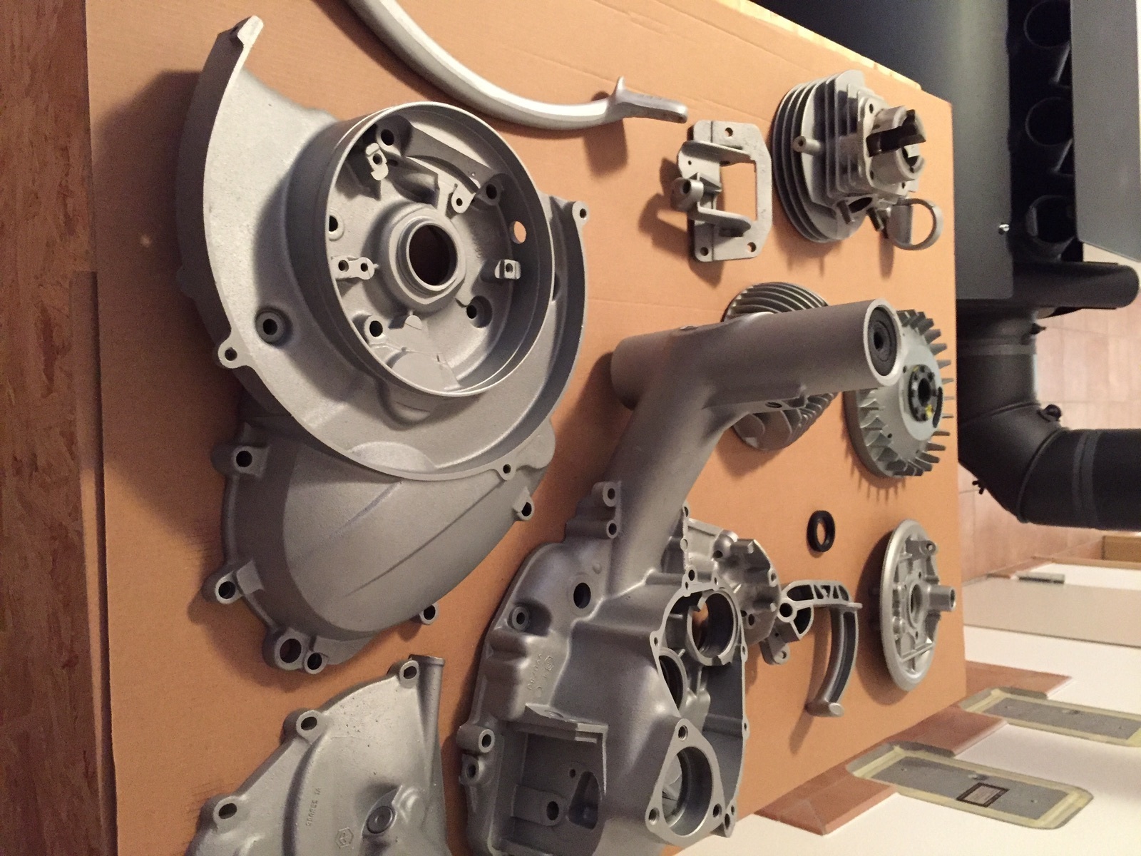

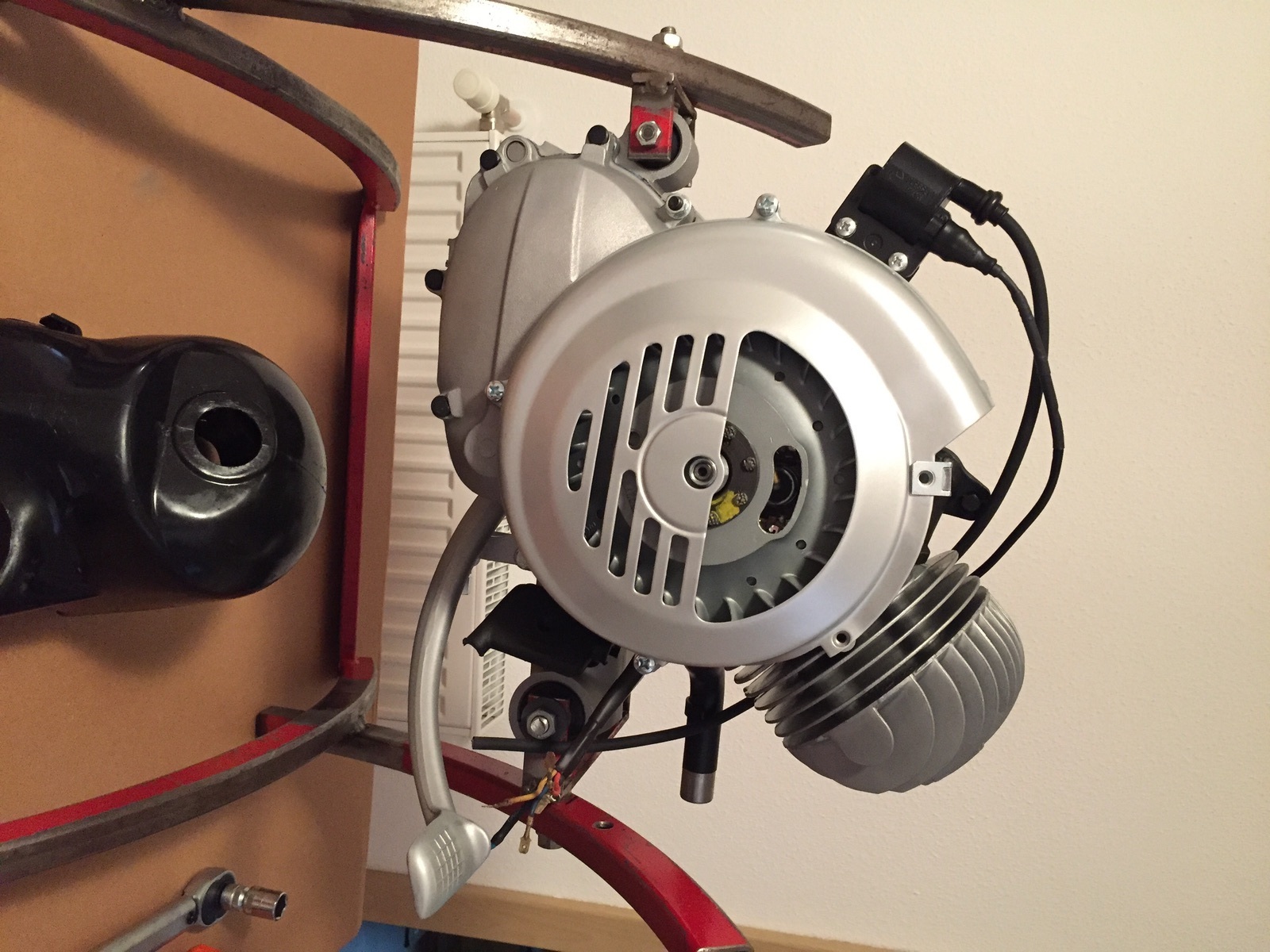

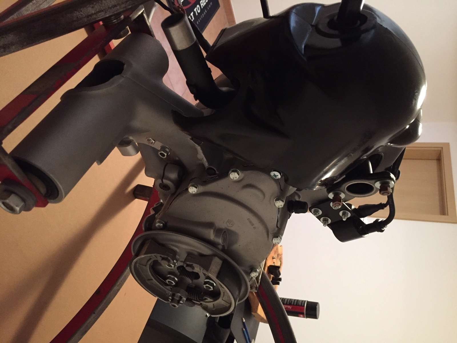

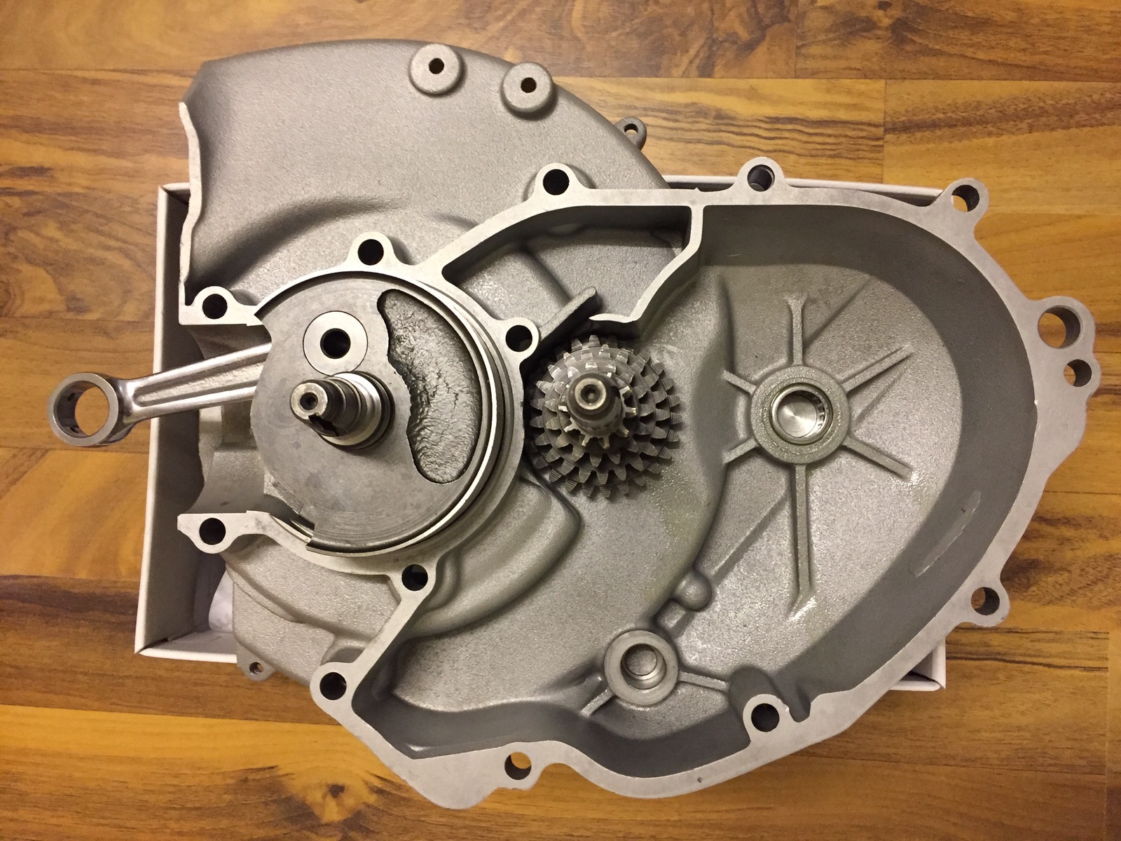

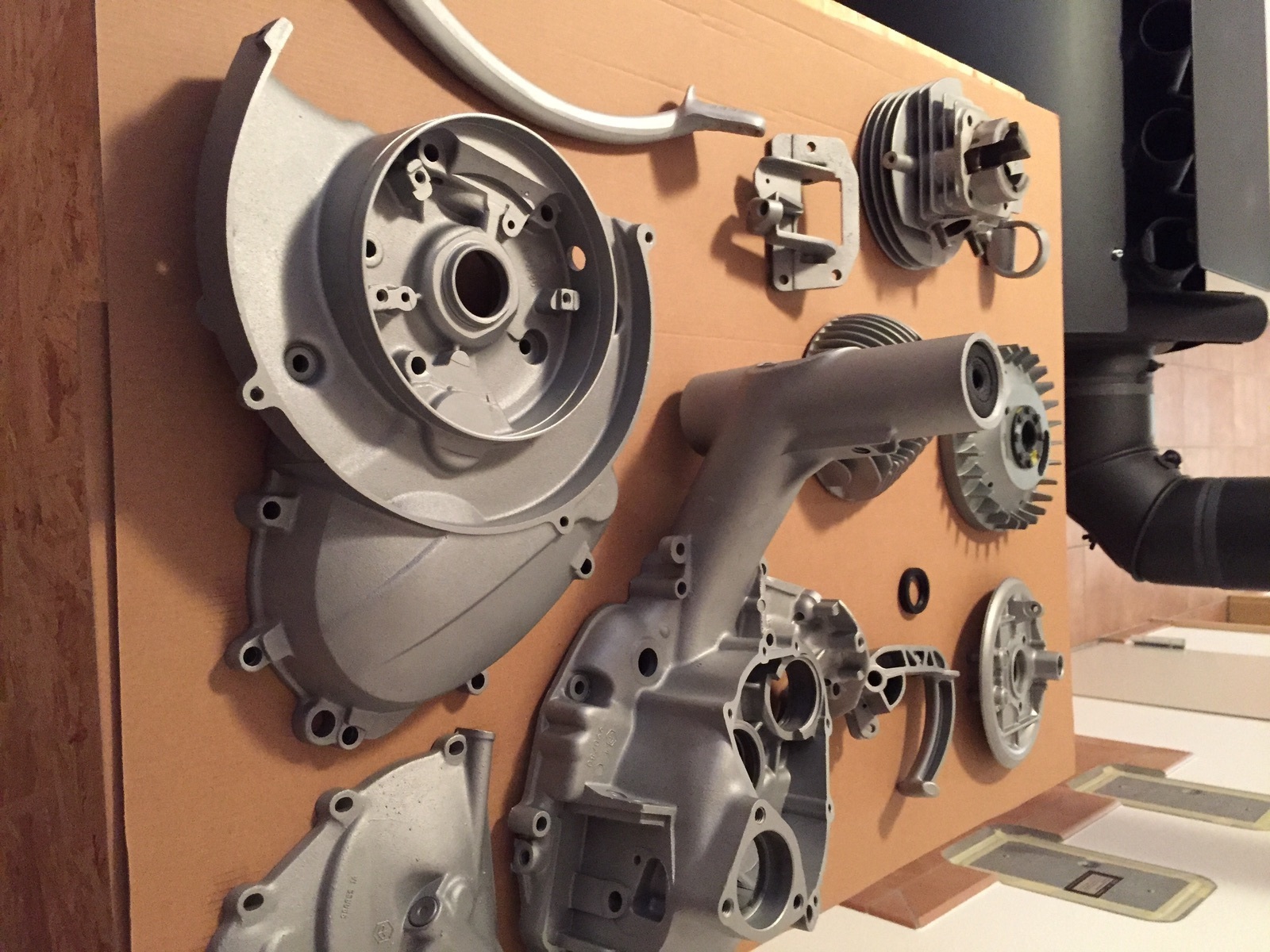

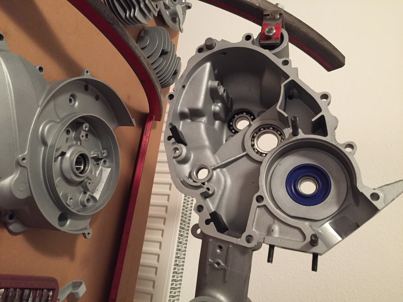

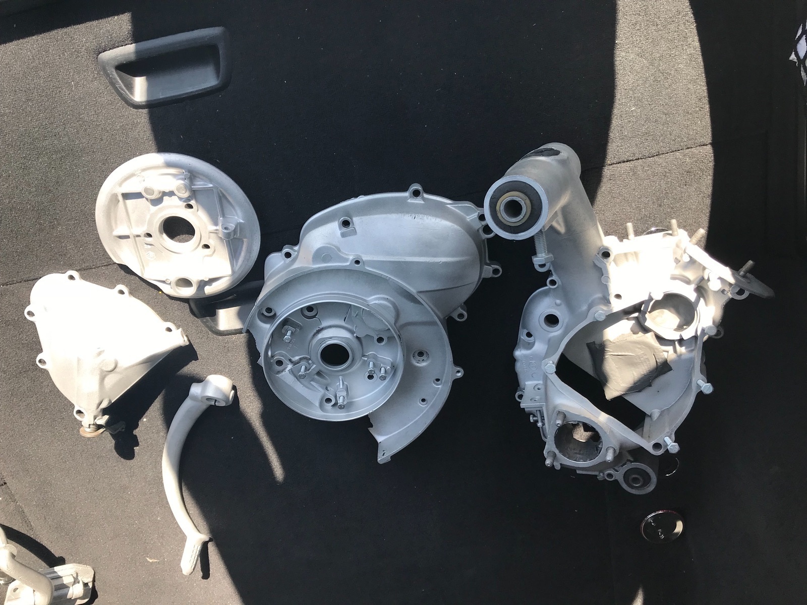

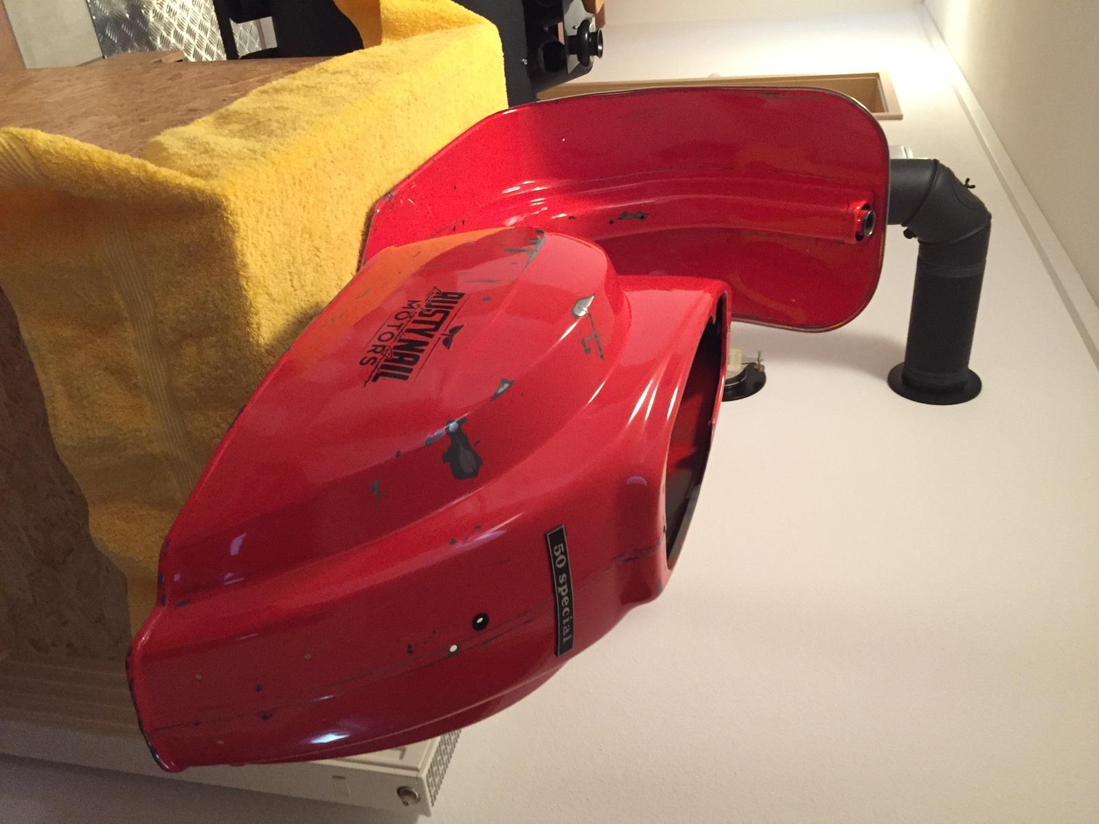

    Nachdem unsere Berlin-Woche aus bekannten Gründen abgesagt ist🙁hoffe ich, mein Projekt diese Woche zu Ende zu bringen;

    ist das ein neues gehäuse oder wie hast du das so sauber bekommen?
    sieht aus wie neu!
    echt lecker!

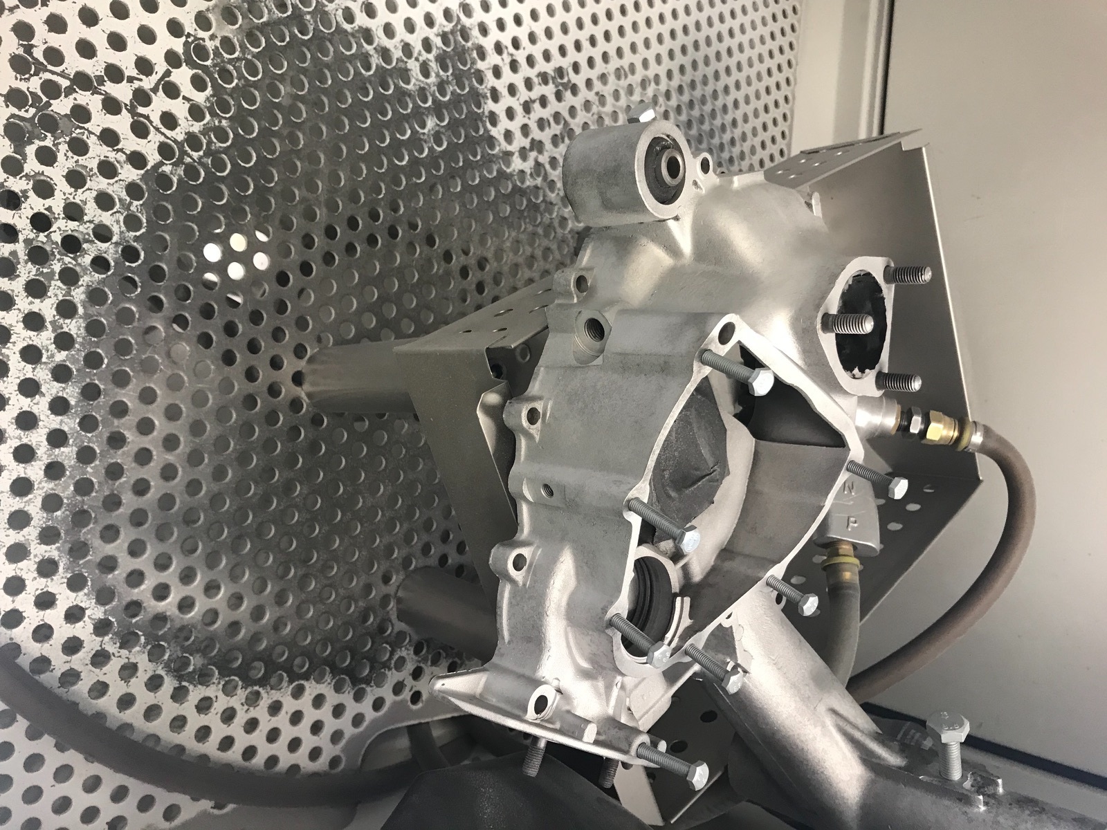

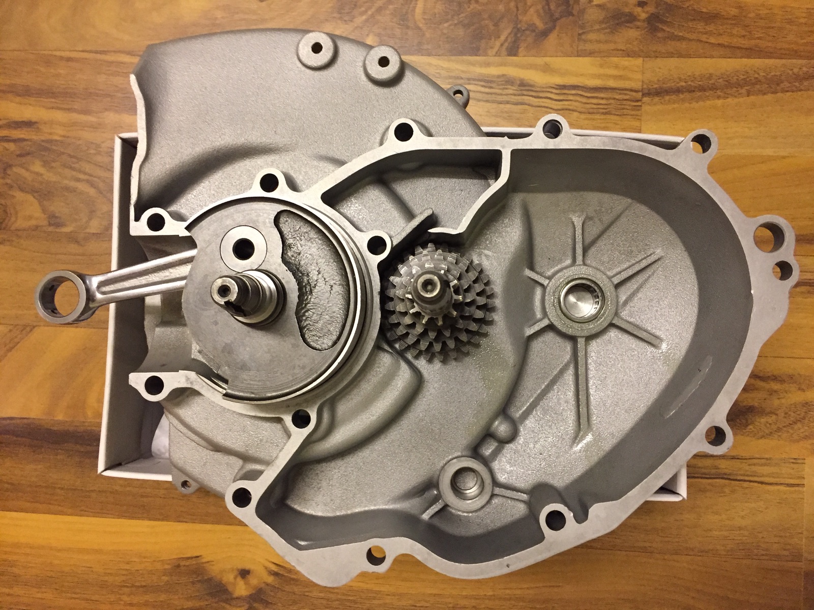

    Vernünftig geglasperlgestrahlt sehen die mMn immer so aus.

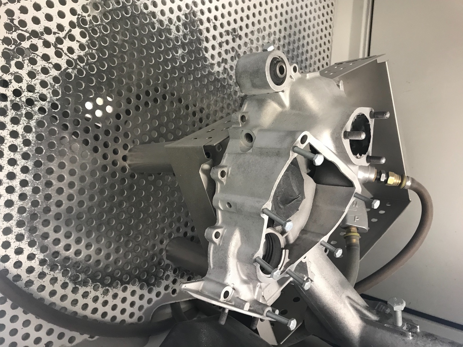

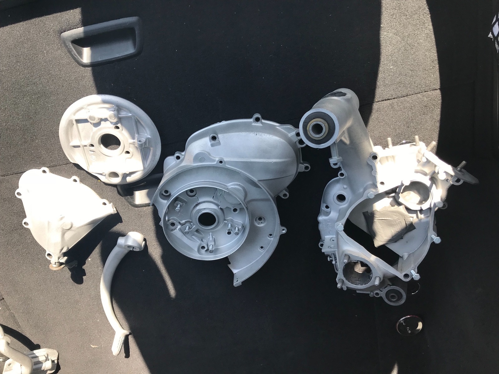

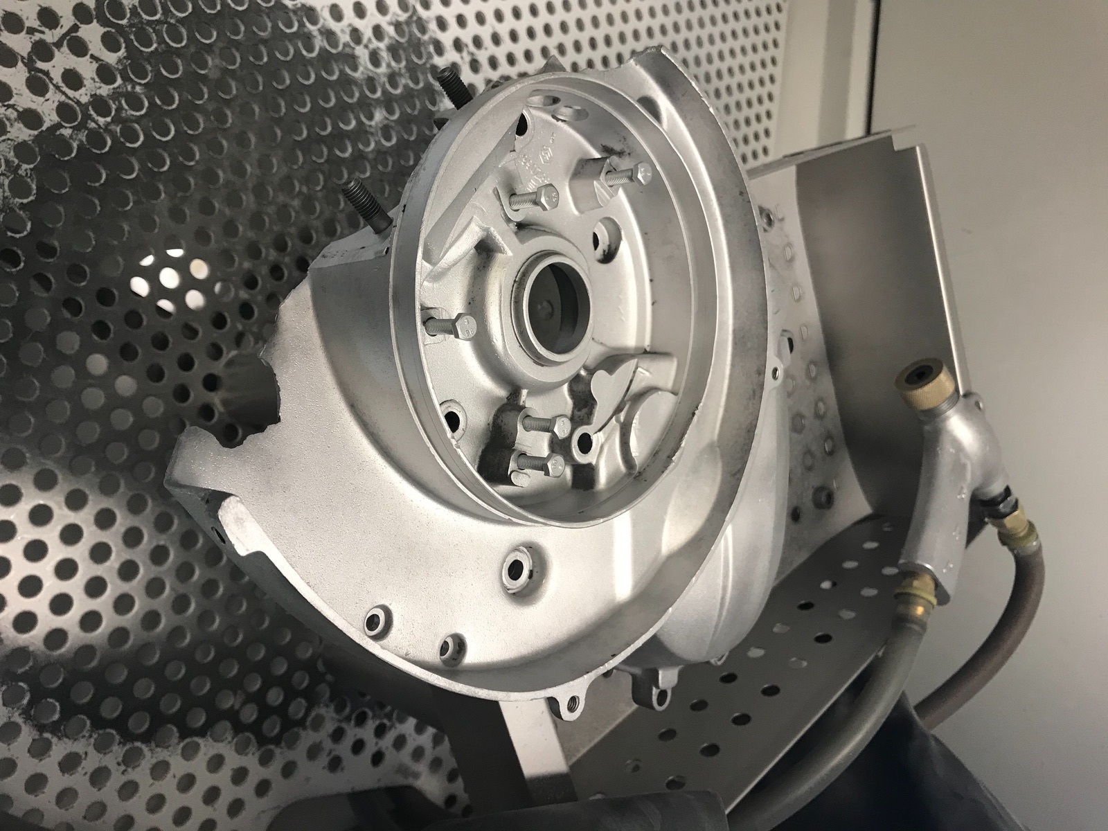

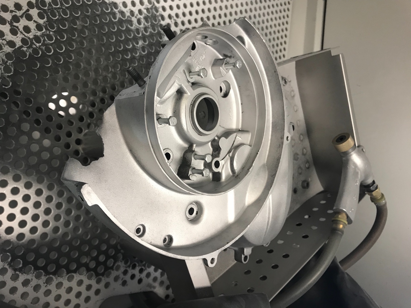

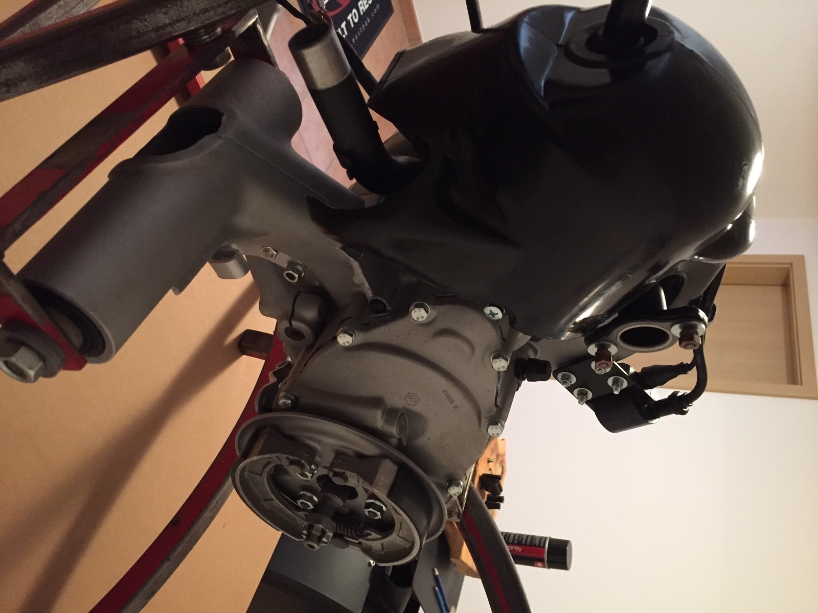

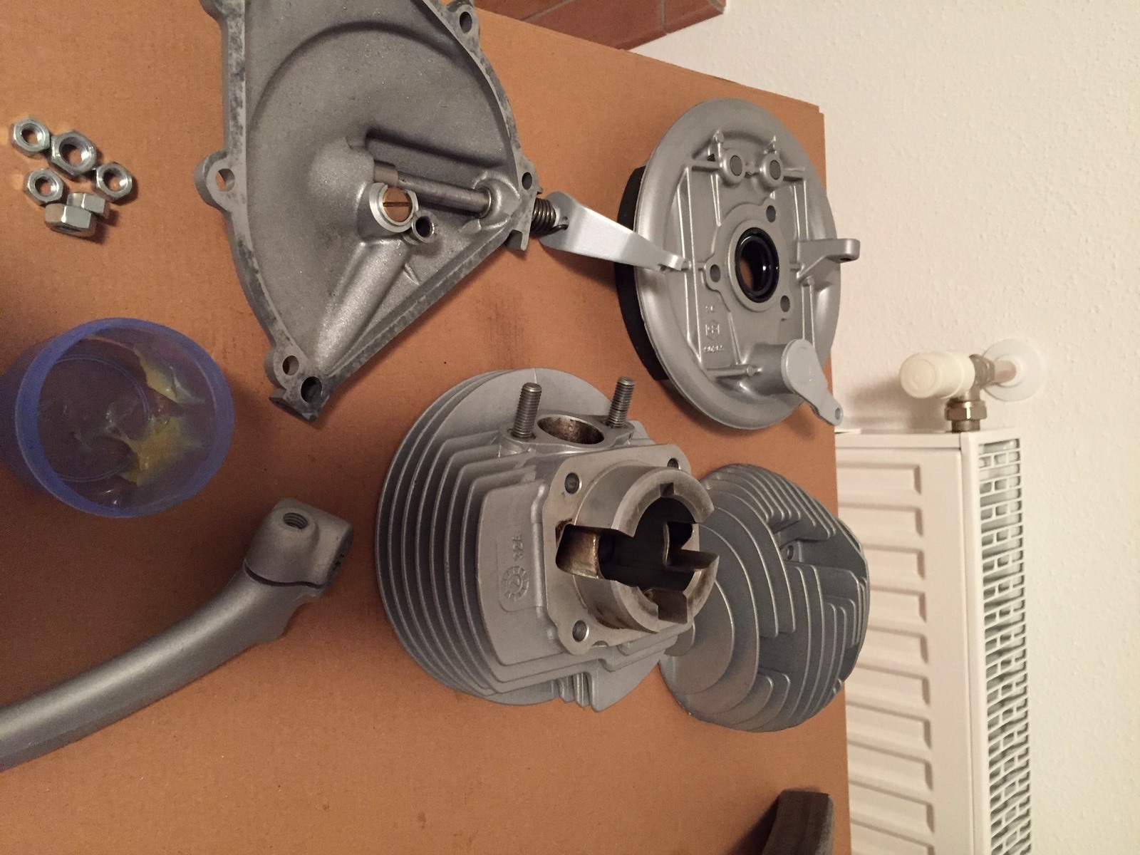

    Hier von vergangener Woche. Muss dazu sagen, dass die Vorbehandlung( festgetrockneter Schnutz und Co.) nicht ganz optimal war.

    Hallo, ja, wird mit Sand vorgestrahlt und mit Glasperlen oder Walnussschalen nachgearbeitet, anschließend alles mit Balistol eingesprüht, dann schaut’s schön ausklatschen-)
