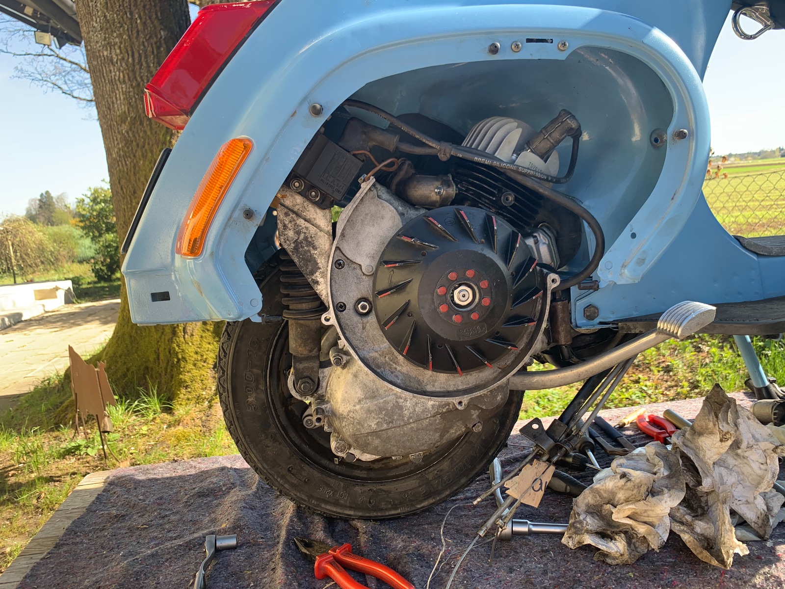

    Also kurzes Update für alle die hier mitlesen.
    Die Kurbelwelle hatte ich nach 3 Stunden dann auch endlich mal drinnen. Nächstes mal werde ich mir ein 2-teiliges Lager gönnen!
    Alles fertig gemacht und eingebaut: Der Motor geht wie sau! Habe noch ein 125 Motorrad und der Durchzug ist vergleichbar. Natürlich muss ich den Zylinder jetzt erstmal ordentlich einfahren um dann erst wirklich die Leistung voll aus zu nutzen.
    Im Standgas läuft er noch unruhig.
    Fahre gleich noch zum Händler um eine 74er oder 72er HD zu kaufen um den Motor abzudüsen (habe aber auch schon einige Stimmen gehört die dagegen Sprechen...).
    Eine Blitzpistole habe ich mir von einem Freund ausgeliehen. Damit werde ich heute die Zündung auf 17° v. OT einstellen. Hoffentlich läuft die Vespa danach im Standgas ruhiger.
    Wenn ich ein bisschen der Leistung für Langlebigkeit eintauschen will, kann ich dann zb auf 15° v. OT runtergehen? Dann sollte der Zylinder ja an sich nicht ganz so heiß laufen...

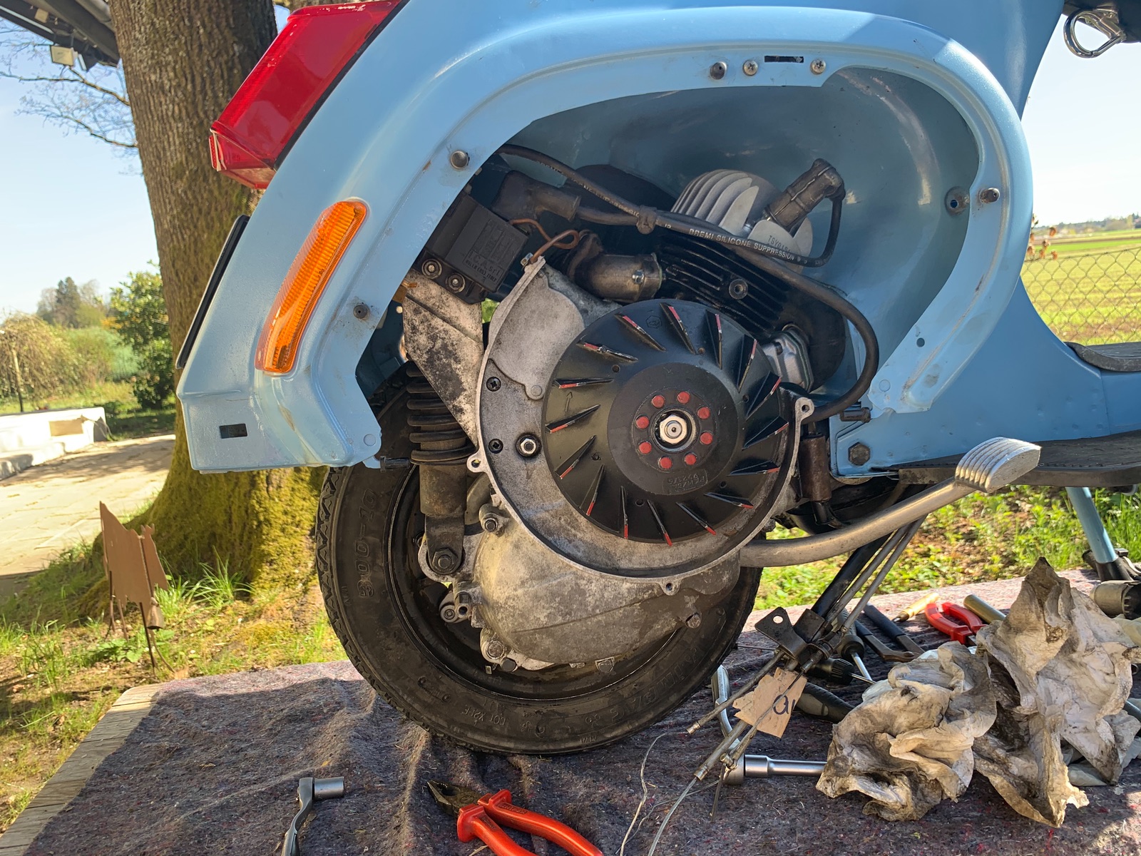

    Anbei noch ein Bild von dem guten Stück!
      • 707.54 kB
      • 134

    • #69
    Fein fein, danke für das Bild!

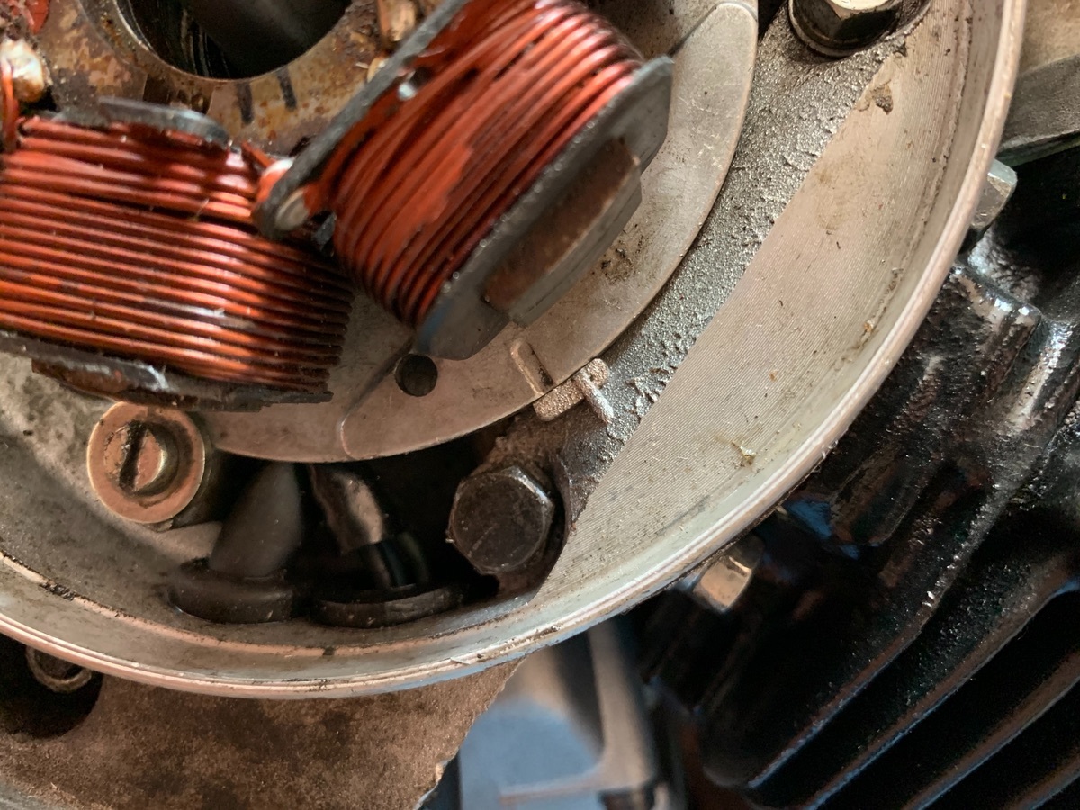

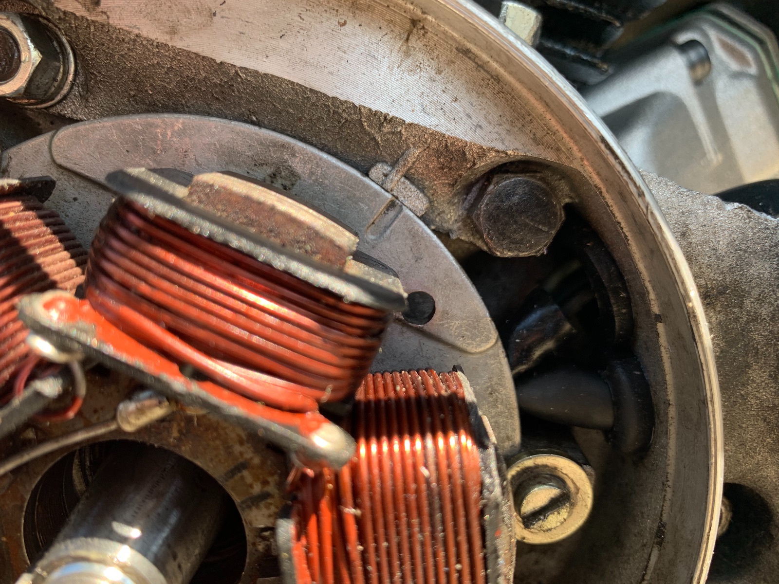

    • April 16, 2020 at 11:43
    • #70
    @jack o'neill
    Ja Freiluftschrauben ist klasse! Vor allem weil man sonst im Keller mit den ganzen Dämpfen des Bremsenreinigers usw. eine Macke kriegt :-4

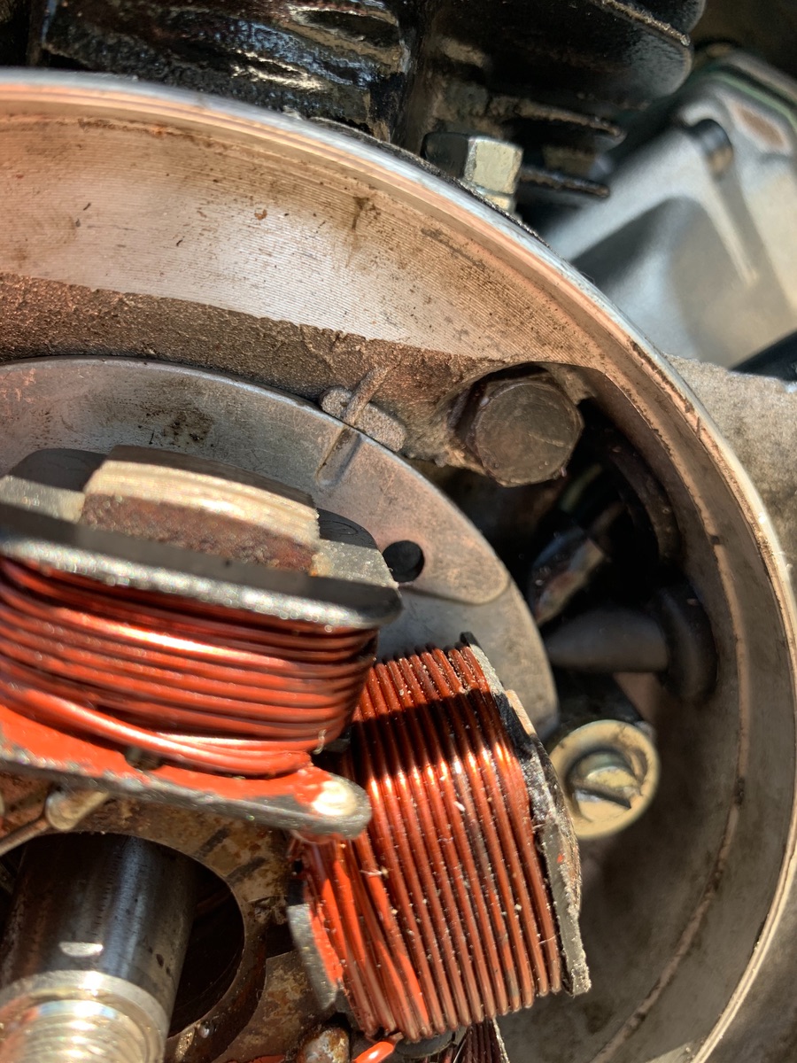

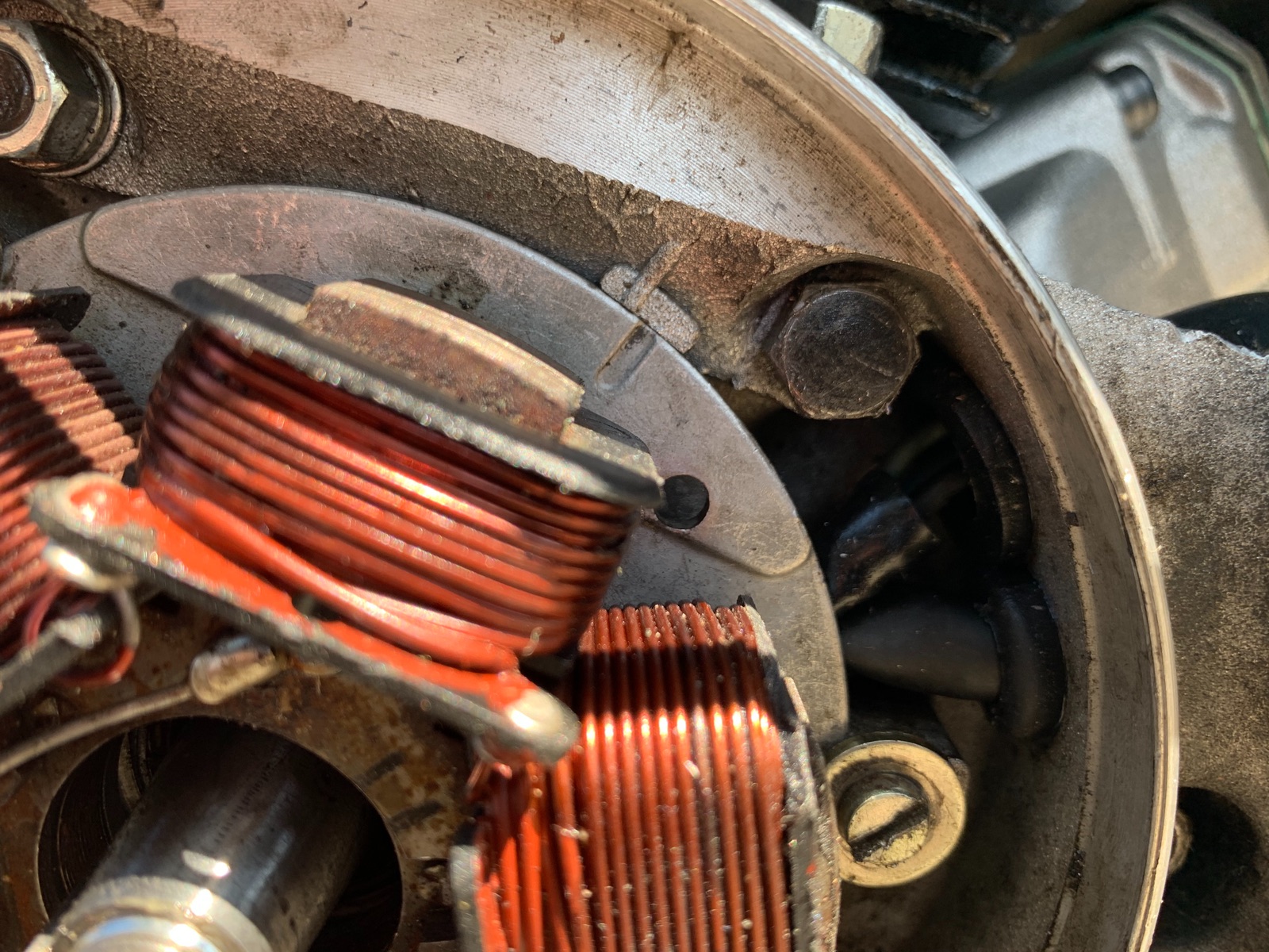

    Anbei zwei Bilder des ZZP davor und danach. Habe ich das jetzt richtig um die 1-2mm verschoben?
    Und ja die Zylinderkühlhutze kommt noch drauf! Habe sie nur noch kurz (wirklich nur 30 Sek. Laufzeit) zum ZZP Einstellen abgelassen.

    Sieht super aus!

    • Auf Bild Nummer 2 passt der ZZP IMHO.

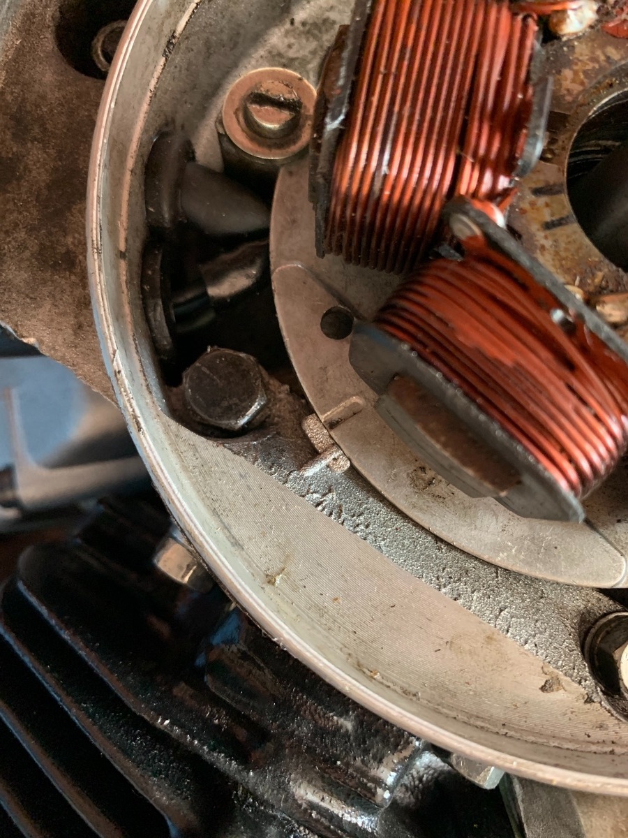

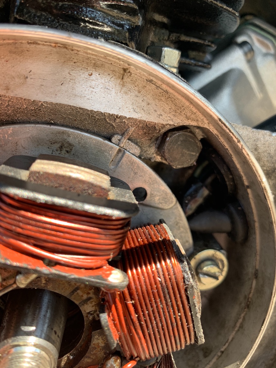

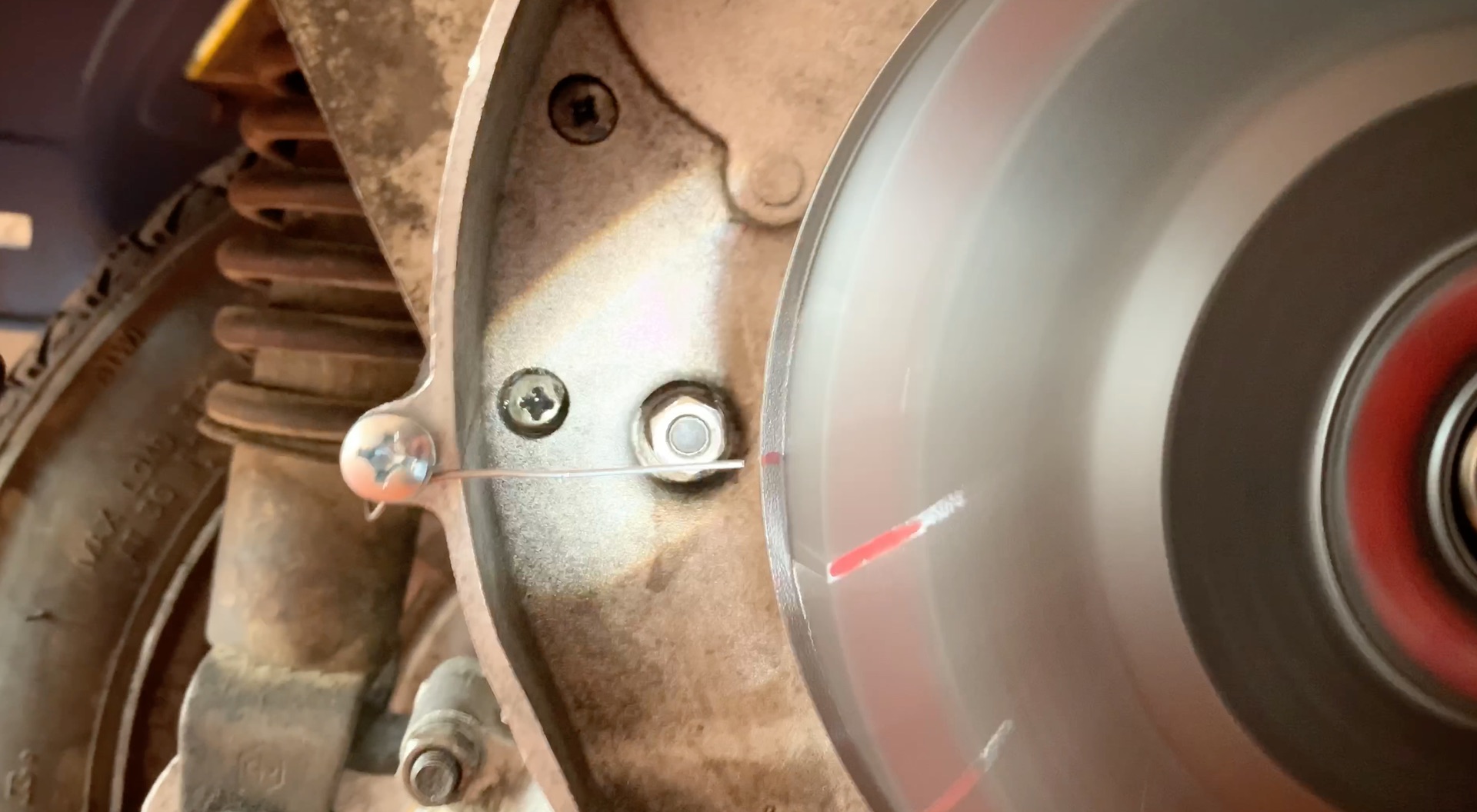

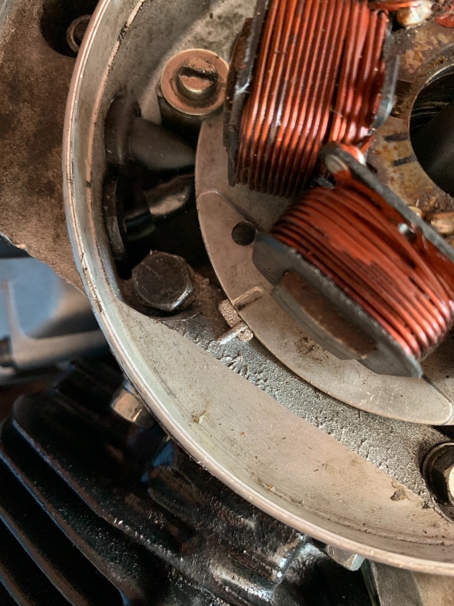

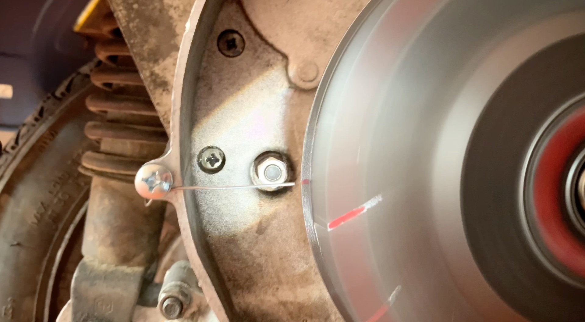

    Habe mich eben doch entschieden die Zündung nochmal abzublitzen.
    Bisschen was musste ich noch verstellen.
    Im Anhang sind zwei Bilder die den ZZP auf dem Polrad zeigen (währen dem Blitzen) und die ZGP. Scheint mir sehr früh zu sein von der Stellung der ZGP her, müssten aber die 17° v. OT sein.
    Habe ich noch vergessen zu erwähnen:
    Vespa springt SUPER an. Nach dem Umbau ist sie das erste mal nach dem zweiten Kick angelaufen.
    Jetzt springt sie kalt sogar bei dem ersten Kick an. Konnte sogar (da sie auf dem Tisch stand) den Kickstarter nur mit der Hand betätigen können. Sprang sofort an!

    Einen 75er würde ich mit 19 abblitzen.
    und ich hoffe Du hast die Düsen geändert! ca. 72-76 je nach Zylinder und Düsen Toleranz.
    Es ist PFLICHT die HD anzupassen.
