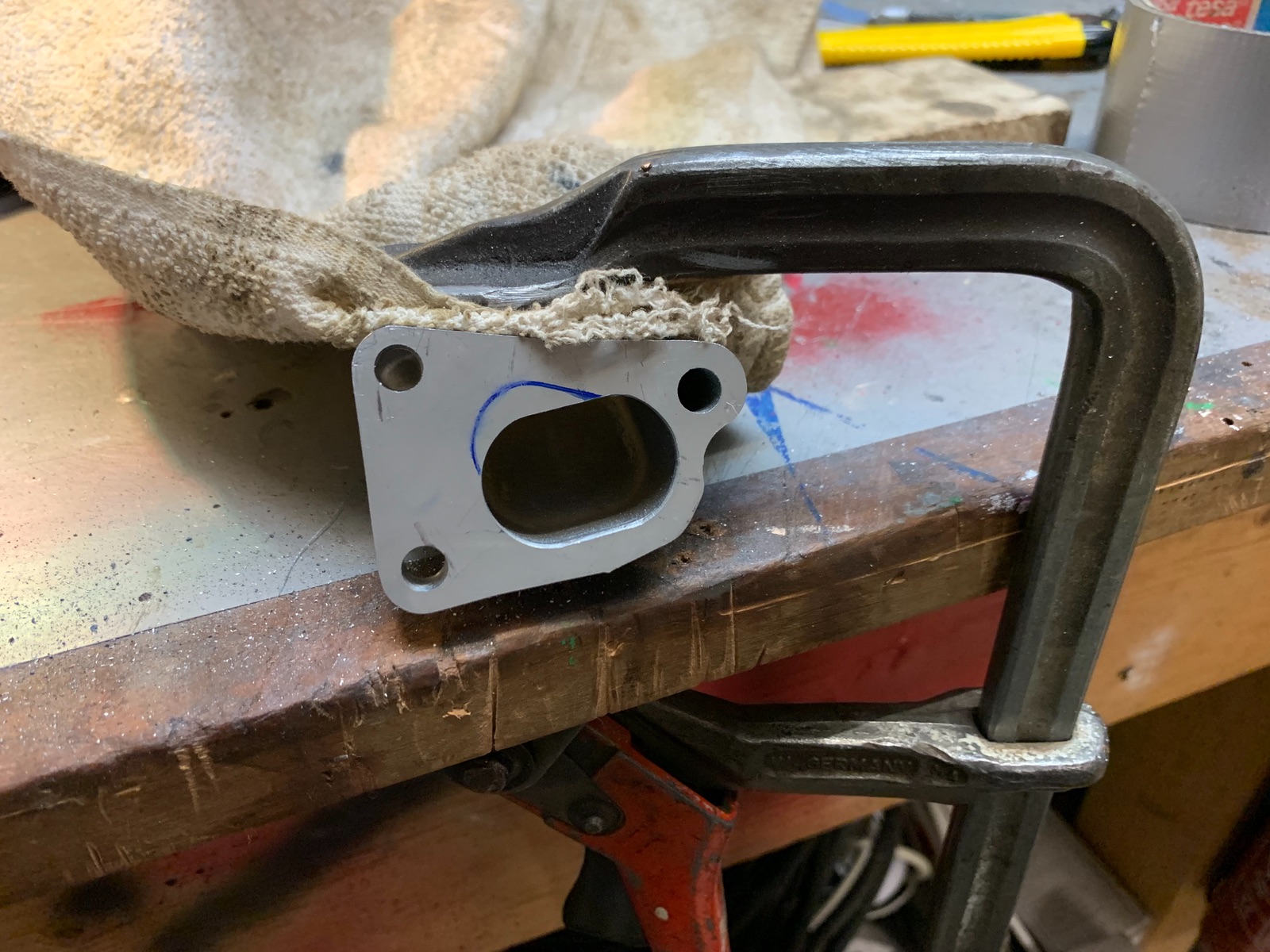

    Ich habe extra drauf geachtet das ich die CORTECO FKM simmerringe kriege.... die wurden mir auch verkauft aber in blau, der SIP typ meinte die Farbe ist nicht so wichtig. Ich hänge mal Bilder von den Simmerringen an.
    Die Fräsarbeiten am Drehschieber sind fertig, sieht finde ich ganz gut aus. Habe auch noch den Polini ASS an den Motoreinlass angepasst. Keine Ahnung warum die das nicht ab Werk gescheit machen?!
    Jetzt kämpfe ich schon seit Stunden an der drecks KUWE rum die nicht in das LIMA-seitige Lager rutschen will. Habe Eisfach/Eispray und Fön (weil ich mit dem Bunsenbrenner die Plastik Einsätze des Lagers und den Simmerringe kaputt mache) probiert.... will einfach nicht rein! Das komische ist das die alte KUWE auch im Raumtemperatur Zustand in das Lager rutscht.....
