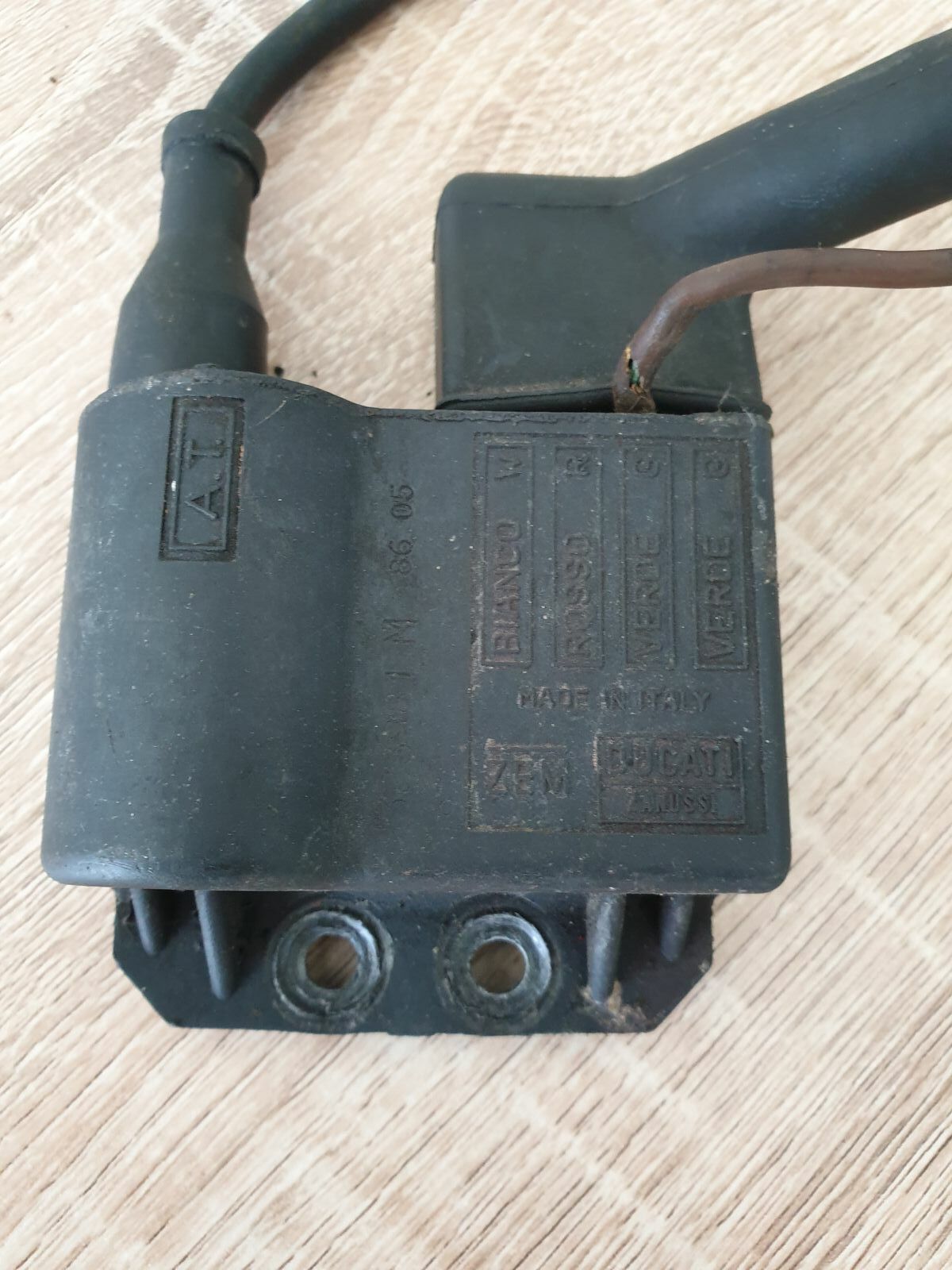

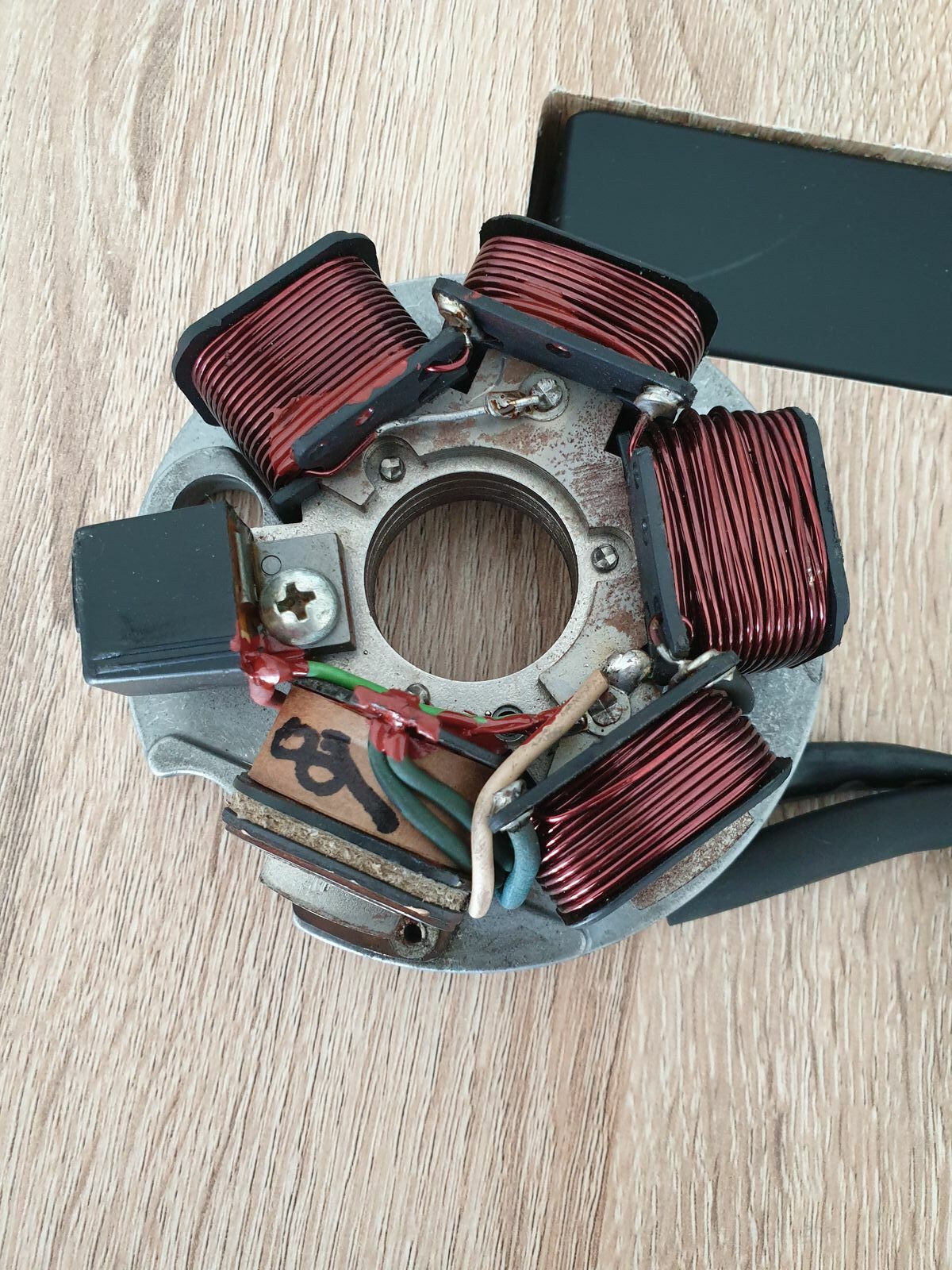

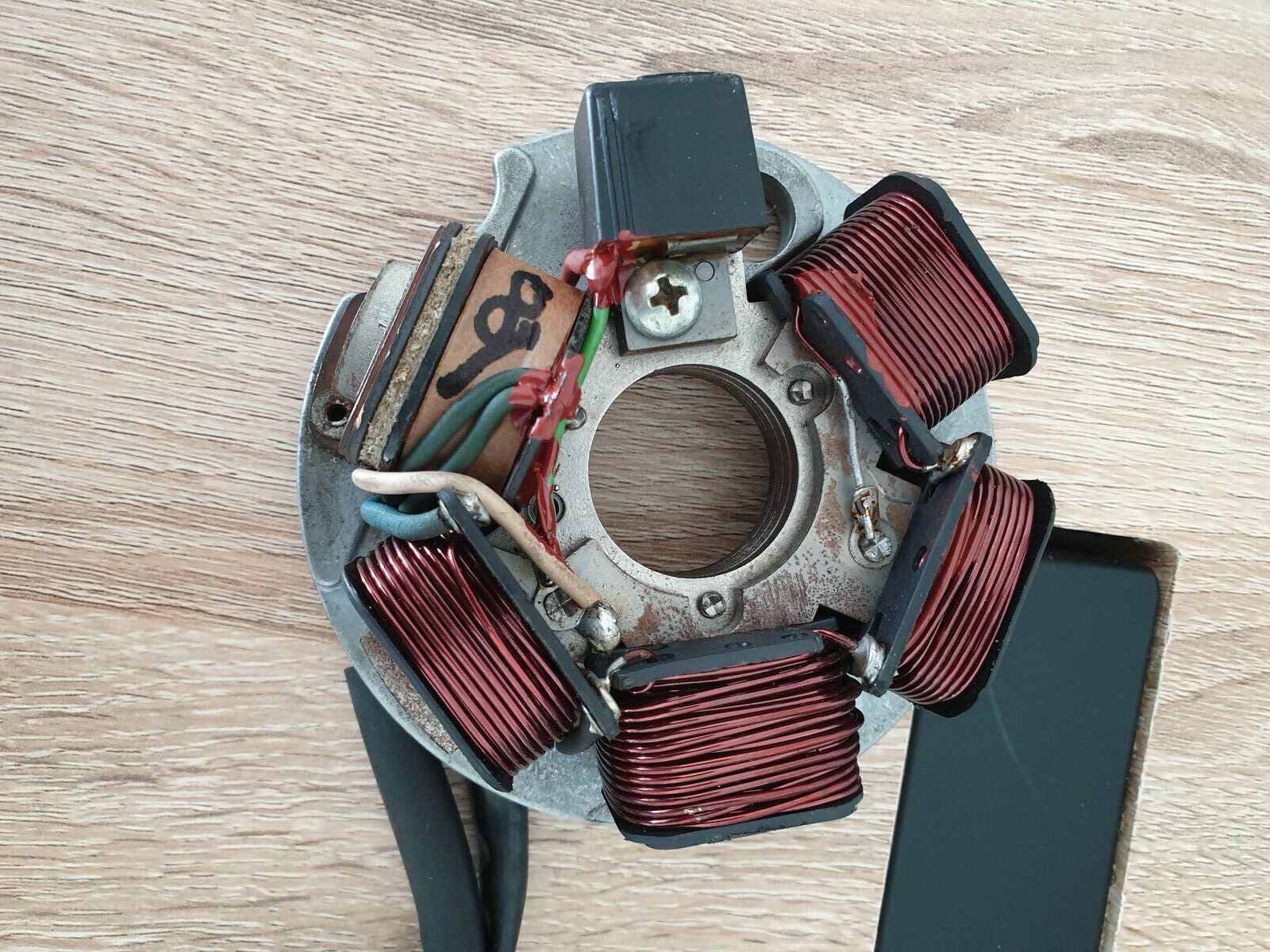

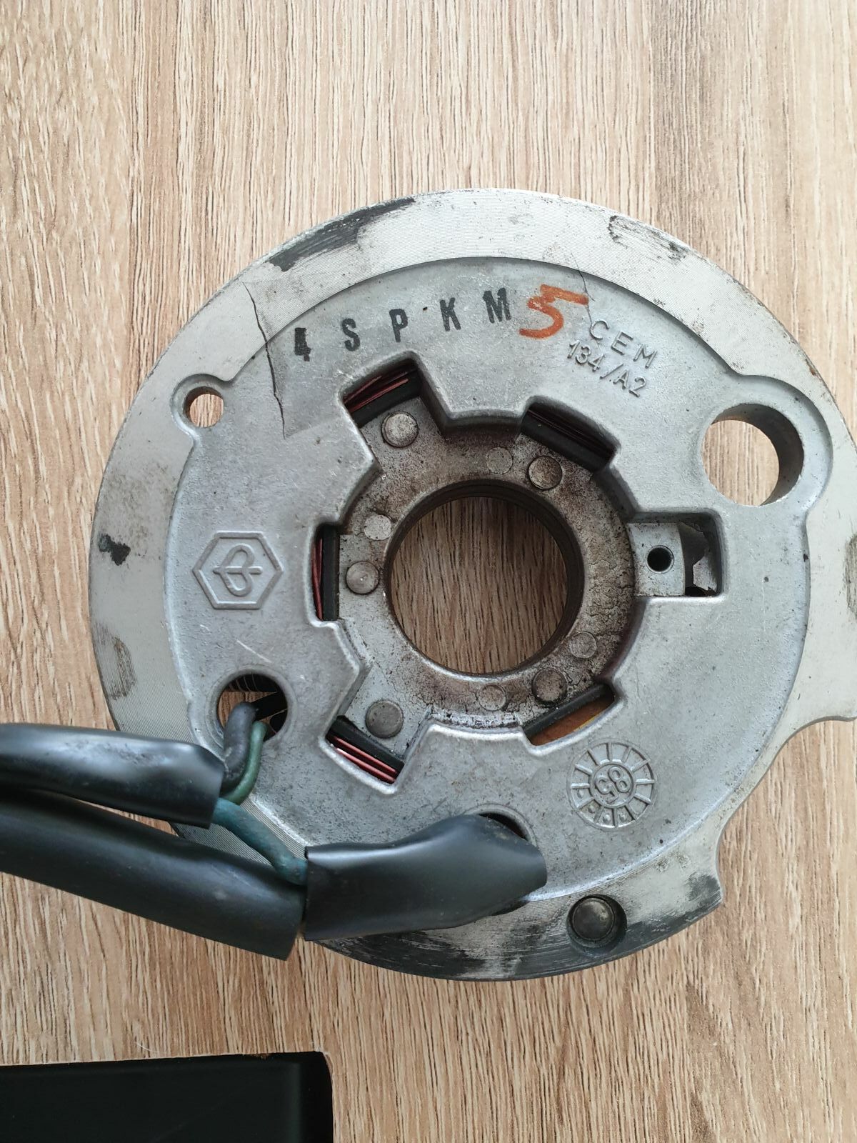

    Moin Leutz,
    habe mich vor geraumer Zeit angemeldet und wollte meine Pk50xl (v5x3t) Bj '86 fertig machen.
    Aber wie das Leben so spielt hatte ich nie zeit dafür.
    Jetzt geht's aber los. Gestern echt komplikationsfrei den Motor zerlegt.
    Jetzt geht's ans teile bestellen und da habe ich schon das erste Problem. Da das Setup direkt geändert wird wollt ich ne andere kurbelwelle einbauen und sehe gerade in der Beschreibung das auf jeden Fall ne 12v zündung verbaut sein muss.
    Jetzt mein Problem. Was hab ich denn überhaupt für ne Zündung? Bin den ganzen Morgen schon mit Google beschäftigt um das herauszufinden, komme aber zum verrecken nicht weiter.
    Und warum muss man für die Kurbelwelle eigentlich zwingend ne 12v Zündung haben?
    Bitte nicht steinigen, ist mein erstes Projekt.
    LG Jan

    Du hast eine Original-PIAGGIO-12V-Zündgrundplatte mit einer CDI von DUCATI, also u.U. noch die im Werk verbauten Komponenten. Da passt jede Kurbelwelle mit dem 20er Konus auf der Lichtmaschineneseite.
    Nur aus Interesse: Du hast keine Batterie ?

    • April 22, 2020 at 12:25
    cool. Vielen Dank für die rasche Antwort.
    Nein eine Batterie habe ich nicht.
