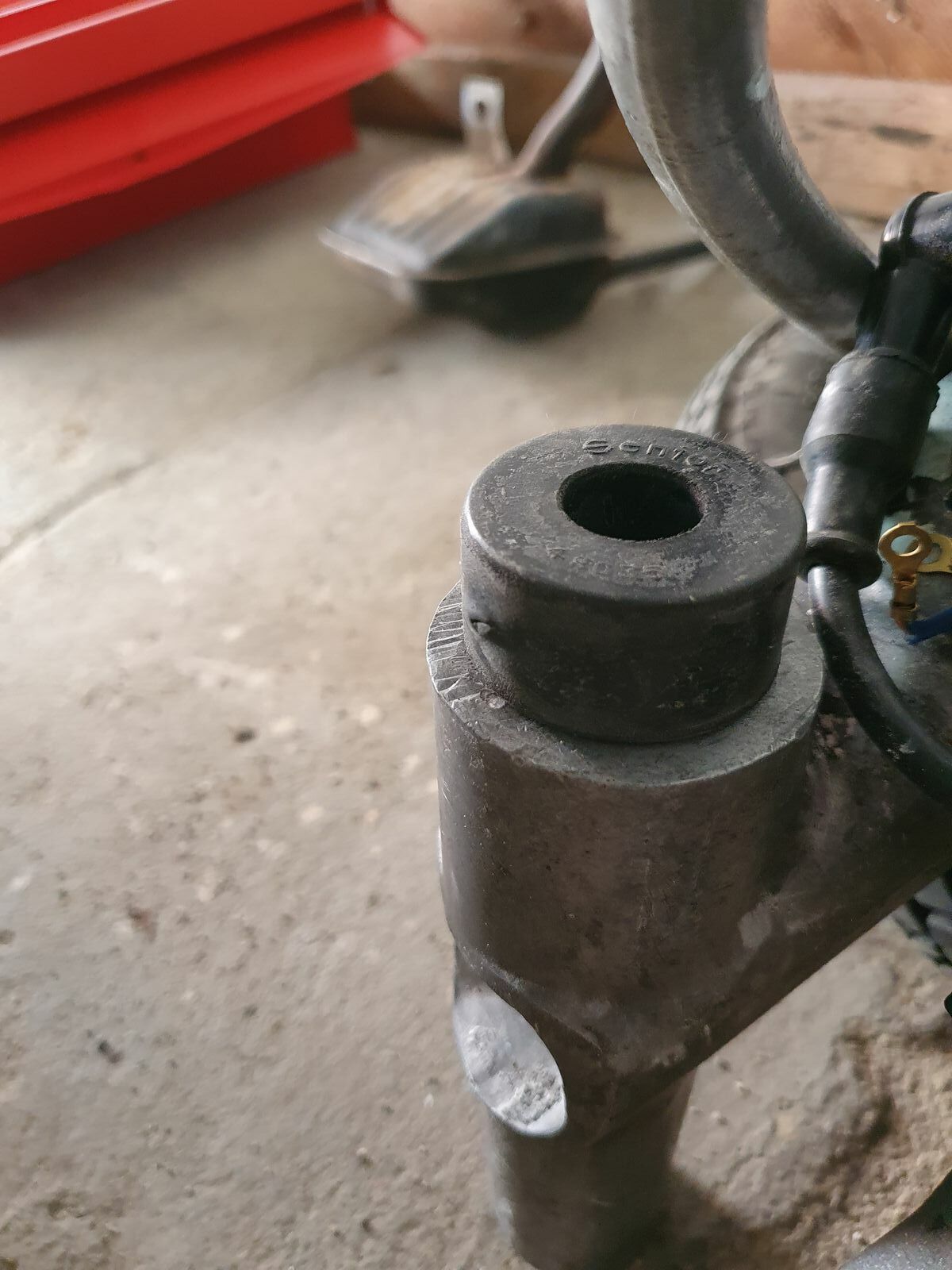

  • Bin jetzt heute über den Silentgummis an der Motoraufhängung. Vor allem der Fahrtrichtung links war komplett hinüber.
    Steht jetzt vor nem anderen Problem:
    Der LüRa-Silentgummi für die 1. Serie, welcher käuflich erhältlich ist, hat einen Durchmesser von 4,2 cm.
    Meinw Motoraufhängung hat aber nur 3,9cm Durchmesser. Es steht also ordentlich über.
    bin jetzt ratlos, weil ich auch nichts passendes finde.
  • Hatte vor 5 Jahren schonmal jede Menge Geld in Gummis versenkt. Es gibt einen mit 3,9 cm Durchmesser nur ist der Innendurchmesser bei dem viel zu klein. Hatte den damals dann vergrößert. Das Problem ist, dass die Silentgummis dadurch an Wirkung verlieren...
