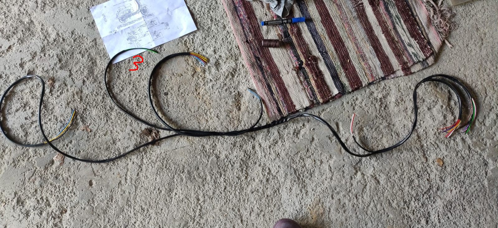

    Servus,
    nach dann noch 25 Jahren muss ich nun doch mal meinen ET3 Rollen in Angriff nehmen, da meine Züge und den Kabelbaum neu gemacht werden müssen.
    Bin gerade am zerlegen und auf ein Problem gestossen.

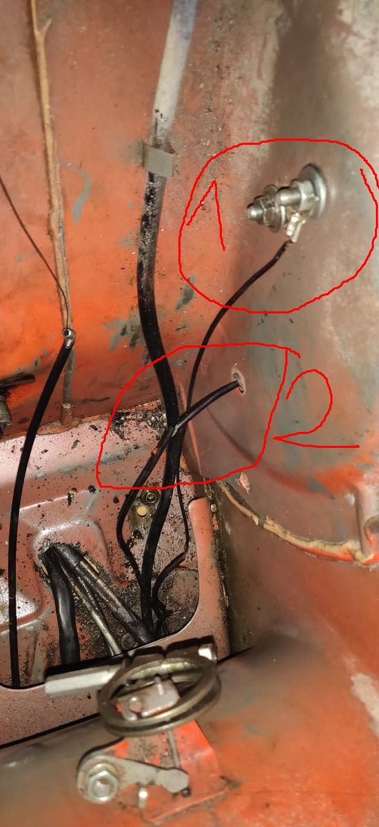

    In den Bildern habe ich 3 Nummer.

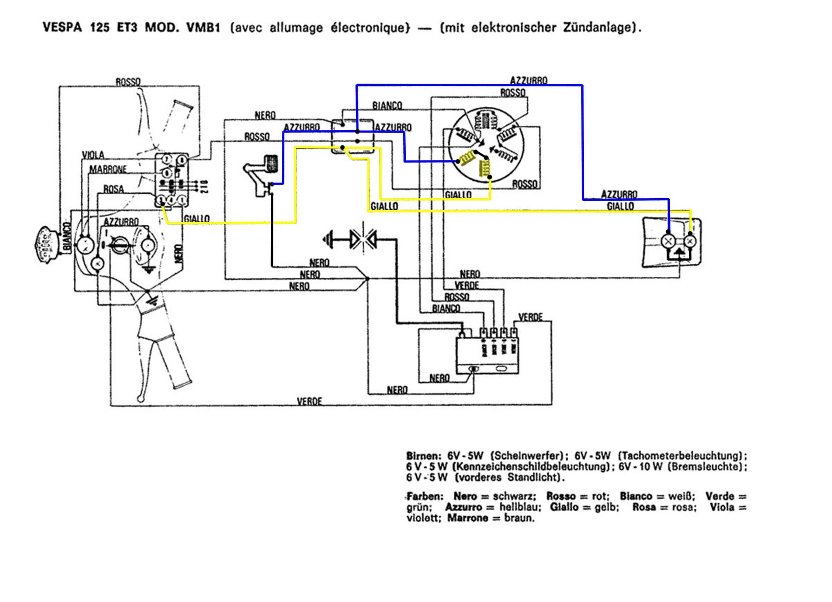

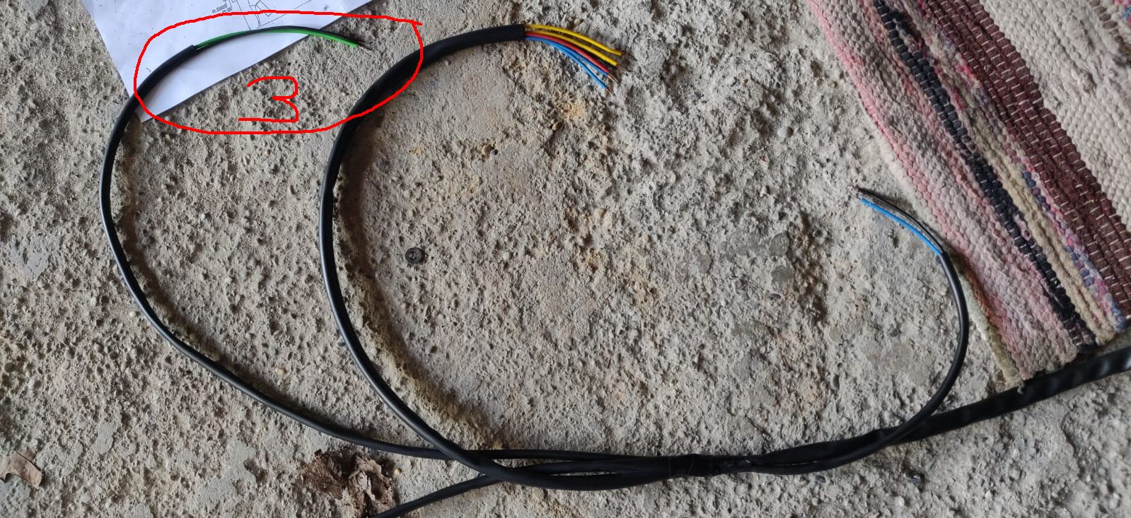

    Wo kommen die Kabel Nr. 3 hin. Ich finde die nicht. Sind schwarz und grün. Es ist zwa eine Zeichnung dabei, aber die ist kaum lesbar und auf italienisch.
    Beim Vergaser ist einmal Nr. 1 am Rahmen angebracht, aber das Kabel geht in den Schacht im Rahmen und ich hab keine Ahnung wo es endet.
    Muss ich mir noch besorgen, denn das Kupferkabel liegt schon ein einer Stelle offen. !! Wie heißt das und vielleicht hat jemand einen Link für mich !!
    Im Backenfach ist auch noch ein schwarzes Kabel Nr 2, dass im Rahmenschacht verschwindet. Da hab ich auch keine Ahnung wo das hin geht. Gut sieht es auch nicht mehr aus. Muss ich auch tauschen, aber da habe ich wieder das gleiche Problem, wie heißt es genau und woher beziehen.
    Hoffe es kann mir jemand helfen.
    Besten dank schon mal.

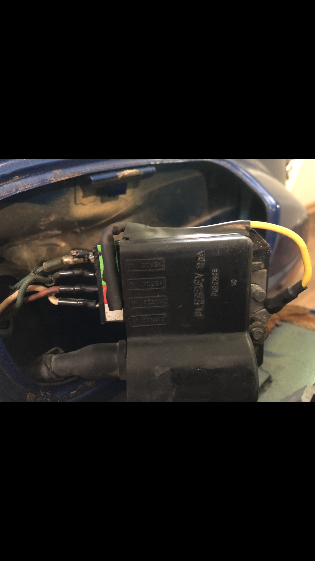

    Das Schwarze dürfte an der Halterung der CDI angebracht werden über dem gelben Kabel.

    Ein grünes geht zur CDI,

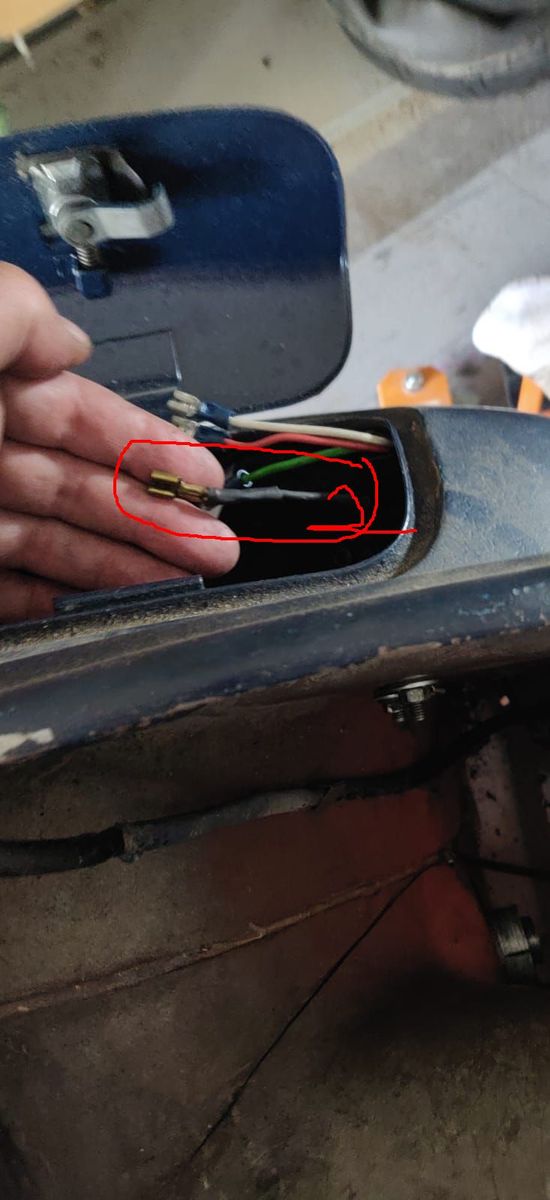

    Rücklicht

    Du musst dann anstatt der Stecker, Ösen anlöten oder nehme eine Grimpzange.

    Schaltplan
