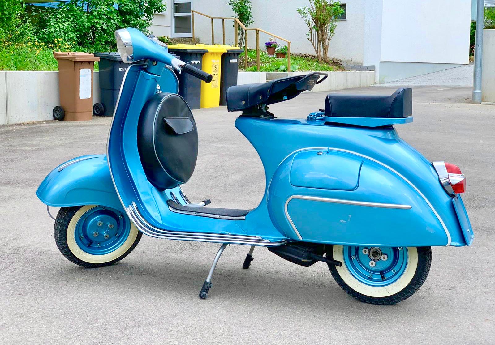

    Habe eine Frage an euch. Wo kann ich am besten nachschauen was an meiner Vespa 150 VBB1 im Original Zustand verbaut wurde?
    Damit ich bei mir nachschauen kann und gegebenenfalls Änderungen vornehme, und original Zustand herstelle.
    Danke für eure Unterstützung

    Stell doch einfach ein paar Bilder von ihr ein.

    Farbe,Reifen, Sitzbank, Schwingenabdeckung, Ersatzradcover ist nicht original

    Ja und was währe Original? Farbe weiß ich schon. Ich würde gerne ein Original Zustand erreichen.

    Normale Reifen, Zweier Sitzbank,normale Schwingenabdeckung,Cover weg.
    Gefällt sie dir denn so oder nicht?

    Du kannst viel in Sachen originalnah erreichen, wenn Du die Reifen auf normal umstellst, die Schwingenabdeckung und die Sitzbank tauschst.
    Du zeigst leider nicht den Tacho, der ist auch noch interessant.
    Die Griffe waren original in der gleichen Farbe wie die Gummis der Seitenbacken und die Dichtung vom Rüli auch. Bei den Leisten auf den Motorbacken hätte ich gesagt, die gehören da nicht hin, aber sie sind nunmal da.
    Wie ist sie denn motorisiert?
